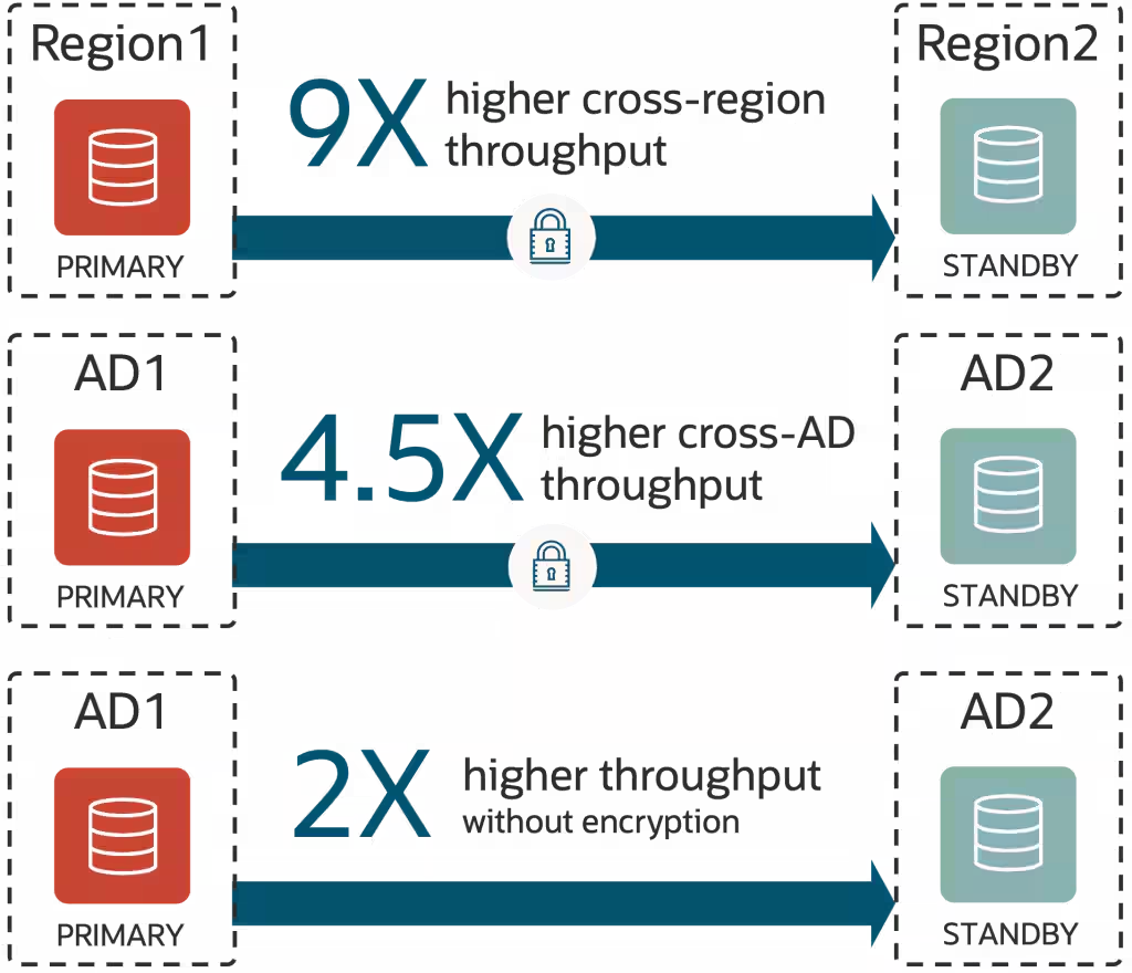

その結果、オンプレミスのExadataおよびOracle Cloud Infrastructureにおけるベンチマークテストでは、構成に応じて、REDO転送スループットが約2倍から9倍向上していることが確認されています。お客様が最新のExadata System SoftwareおよびOracle AI Database 26ai Release Updateを利用すれば、同様のメリットを享受できるものと期待しています。
あらゆる環境における明確な効果
これらの改善効果は一貫していますが、その程度は実行する場所や方法によって異なります。
ネットワーク暗号化を使用しないオンプレミスのExadataでは、REDO転送速度が約2倍に増加しました。以前は約850MB/秒で動作していたシステムは、現在最大1.6 GB/秒に達しています。
ネットワーク暗号化が必須となるクラウド環境では、その効果はさらに顕著です。AD間やリージョン間の環境において、のスループットが約4.5倍から9倍に向上しています。
REDO転送スループットの向上
効果の程度に関して、暗号化方式も重要です。TLSベースの転送は、ネイティブ・ネットワーク暗号化(NNE)よりも大幅に高いスループットを実現します。
最後に、ASYNC(非同期)転送はより効果的にスケーリングされます。複数の接続がある場合、REDO送信は基礎となるネットワークの特性(特に接続ごとの帯域幅制限)と一致する可能性があります。
