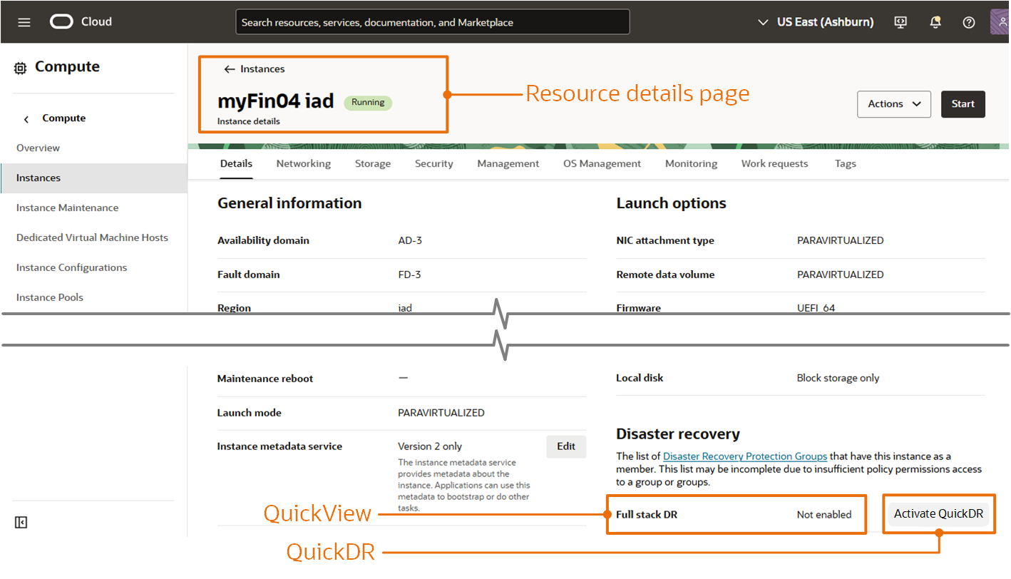

QuickDRを使うと、すでに存在する仮想マシンに対してリージョンをまたいだ完全自動の災害復旧(DR)を、図1のようにボタンをクリックするだけで数分以内に構成できます。
Figure 1: QuickDR is now visible on the details page for any OCI Compute virtual machine.
図1:QuickDRは、OCIの任意のコンピュート仮想マシンの詳細ページで表示されます

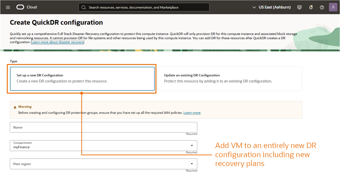

上の図1にある「QuickDRのアクティブ化」ボタンをクリックすると、下の図2の画面に移動します。
ここでは、新しいDR構成を作成するか、既存のDR構成に仮想マシンを追加するかを選べます。
新しいDR構成に対するQuickDRを使うと、既存のOCI Compute仮想マシンに対して、災害復旧のための設定がすべて自動で行われます。
いくつか必要項目を入力するだけで、あとはQuickDRが必要な処理をすべて実行し、任意の2つのOCIリージョン間で仮想マシンの災害復旧を、3分以内で構成してくれます。
Figure 2: Use QuickDR in the compute resource page to automatically set up complete disaster recovery for any existing virtual machine.
図2:インスタンスの詳細ページでQuickDRを使うと、既存の仮想マシンに対して完全な災害復旧の設定を自動で構成
Full Stack DRに詳しい方であれば、この新機能が災害復旧に必要なすべての構成を自動で行うことがわかるでしょう。具体的には、ログ保存用のストレージバケットを作成し、DR保護グループを作成・関連付け、必要であればブートボリュームやブロックボリュームを新しいボリュームグループ(VG)に追加します。その上で、リージョン間のストレージレプリケーションを構成し、待機リージョンにネットワークが存在しない場合は新しくネットワークも作成します。
さらに、待機リージョンには、DRドリル(動作確認)、フェイルオーバー、スイッチオーバー用の完全な復旧プランも自動で作成されるため、すぐにテストや本番での災害復旧をFull Stack DRとして実行できる状態になります。

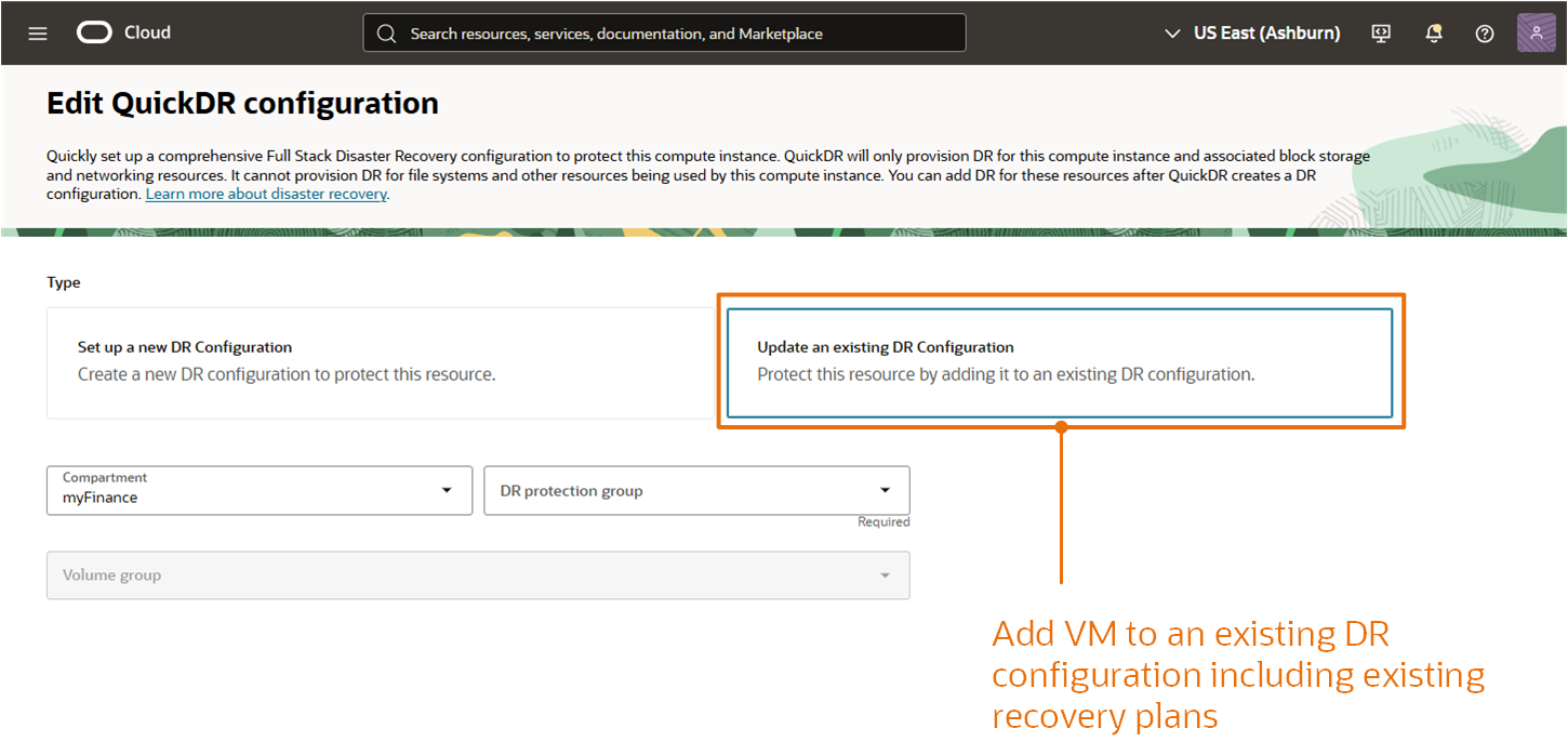

QuickDRを使って仮想マシン用のDR構成を一から作成した後は、同じ DR 保護グループや復旧プランに、他の仮想マシンを追加することもできます。また、QuickDR を使って、別の既存の DR 保護グループに仮想マシンを追加することも可能です。
Figure 3: Use QuickDR in the compute resource page to add virtual machines to existing DR Protection Groups.
図3:インスタンスの詳細ページから、QuickDR を使って仮想マシンを既存の DR 保護グループに追加することがで可能

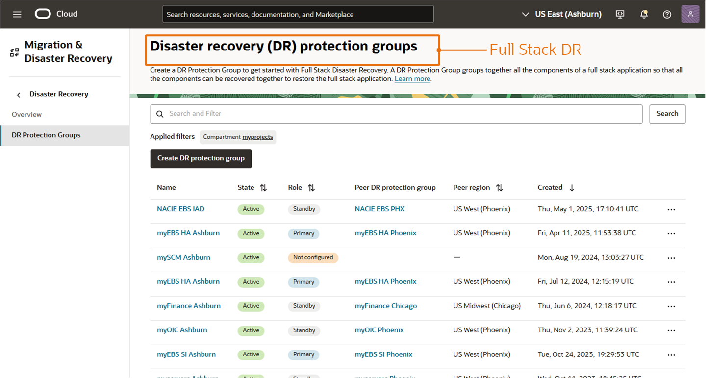

QuickView vs QuickDR
図4に示されているOCI Computeインスタンスのページには、「QuickView」と「QuickDR」という2つの機能が連携して動作します。
既存の「QuickView」機能は、ComputeやOracle Databaseの詳細ページに表示され、対象のOCIリソースが Full Stack DR保護グループに含まれているかどうかを確認できます。
今回紹介している新しい「QuickDR」機能は、仮想マシンの災害復旧を構成するための機能です。
今後1年以内に、QuickDR機能をKubernetes Engine(OKE)やOracle Databaseなど、他のFull Stack DR対応サービスにも対応させていく予定です。
Figure 4: Both QuickView and QuickDR are visible in the resource detail pages for OCI Compute virtual machines.
図4:QuickViewとQuickDRの両方が、OCIコンピュート仮想マシンのリソース詳細ページに表示されます。
