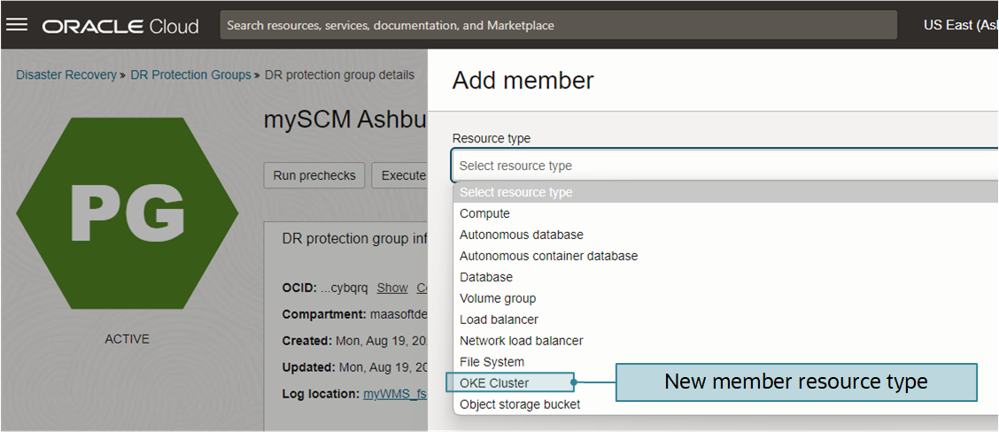

Oracle Cloud Infrastructure (OCI) Full Stack Disaster Recovery (Full Stack DR)は、Oracle Kubernetes Engine (OKE)のネイティブ・サポートを発表しました。OKEクラスタは、仮想マシン、ストレージ、ロード・バランサ、Oracleデータベースと同様に、Full Stack DRで選択可能なOCIリソースになりました。つまり、ITスタッフがスプレッドシートまたはテキスト・ファイルに1行のコードまたはステップバイステップの手順を記述することなく、OKE、インフラストラクチャおよびデータベースをリカバリする機能を検証、フェイルオーバー、スイッチオーバーおよびテストする方法を正確に把握しています。
Figure 1: OKE is a native member resource type in Full Stack Disaster Recovery.
図1: OKEは、Full Stack Disaster Recoveryのネイティブ・メンバー・リソース・タイプです。
プライマリ・リージョンとスタンバイ・リージョンの既存のOKEクラスタをFull Stack DRに追加し、1つのボタンをクリックするだけで、2つの異なるOCIリージョンまたは可用性ドメイン間で完全に自動化されたエンドツーエンドのフェイルオーバー、スイッチオーバーおよびDRドリルを編成するDR計画を数分で生成できます。

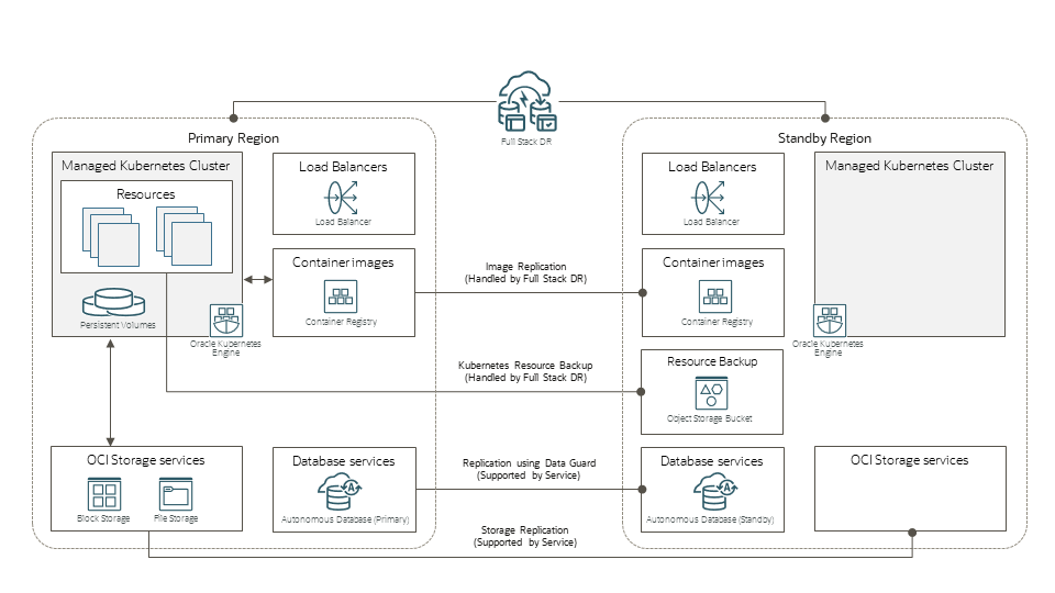

DRドリル計画を使用して、OCIインフラストラクチャとプラットフォームをスタンバイ・リージョンに導入する合成のモック・フェイルオーバーをテストしながら、本番システムに影響を与えずに稼働状態を維持します。DRドリルは、フェイルオーバーの一環として実行するのと同じステップを実行します。ただし、稼働中の本番システムへの影響を回避するために、クローン・データベースおよび永続ボリューム上で動作する点が異なります。
スイッチオーバー計画を使用して、政府の規制、ビジネス継続性監査、定期的なドリルを指定するサービス・レベル合意への準拠、またはアプリケーション・スタック全体を別のアベイラビリティ・ドメインおよびOCIリージョンに移行するための贅沢な環境があるその他の状況に対応するために、計画された停止を処理します。
次の図は、リージョン間のディザスタ・リカバリ用にデプロイされたOKEを示しています。ドリル、フェイルオーバーまたはスイッチオーバーの準備ができています。Full Stack DRは、スタンバイ・リージョンの既存のOKEクラスタにリソースおよびコンテナ・イメージをバックアップすることに注意してください。Autonomous Data GuardはOCI Oracle Autonomous Databaseサービスを使用して構成されますが、永続ボリュームのブロックおよびファイルのレプリケーションは、対応するOCIストレージ・サービスを使用して構成されます。

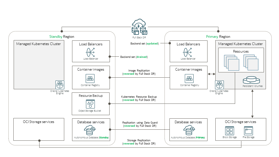

次の図は、フル・スタックDRが計画スイッチオーバーの調整を完了した後のOKEを示しています。2番目のリージョンのOKEクラスタですべてが実行され、ロード・バランサに関連付けられた指定されたバックエンド・セットが更新されました。
Figure 3: OKE and Full Stack DR after a switchover has completed.
図3: スイッチオーバーが完了した後のOKEおよびFull Stack DR。
Full Stack DRは、各リージョンの保護グループのDRロールを自動的に変更し、ドリル、フェイルバックまたはスイッチバックのすべてをもう一方の方向に準備します。

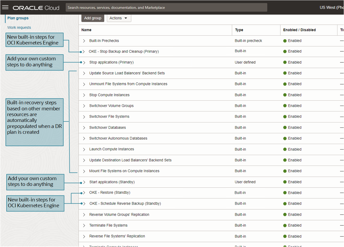

既存のOKEクラスタを2つのOCIリージョンからFull Stack DRに追加するだけです。両方のリージョンにリソース・タイプを追加し、Full Stack DRにリージョン間の同期を維持するために必要なものとリカバリの動作方法を通知するいくつかのプロパティを指定します。次に、1つのボタンをクリックして完全なDR計画を生成し、次の例に示すように、OKEのリカバリに必要なすべてのステップと、同じアプリケーション・スタックの一部として含めたその他のすべてのステップを事前移入します。

OKEクラスタでホストされるリソースは、多くの場合、同時にリカバリする必要がある、より包括的なビジネス・システムまたはアプリケーション・スタックの一部にすぎません。OKEとともに、リカバリする必要がある、サポートされているインフラストラクチャおよびPlatform-as-a-Service (IaaSおよびPaaS)リソースを追加します。次に、上の図に示す計画のように見えるDR計画を数分で生成するボタンを1つ押します。
前述のDR計画の例には、OKEの組込みリカバリ・ステップに加え、同じビジネス・システムに必要ながOKEクラスタの外部にあるインフラストラクチャおよびプラットフォーム用のその他のリソースが含まれています。これには、他のアプリケーションやミドルウェアがインストールされているOCI Computeに必要なブロック・ボリューム、ファイル・システム、オブジェクト・ストレージ、OKEに関連しない他のロード・バランサ、および同じビジネス・システムの一部であるが、どちらのリージョンでもKubernetesクラスタの一部ではないデータベースなどが含まれます。
前述のDR計画の例には、OKEクラスタおよびOKEクラスタに含まれていない仮想マシン(VM)でOracleまたはOracle Applications以外を停止および起動するカスタム自動化によるユーザー定義ステップもあります。図に示すようなユーザー定義のステップは、すべての組込みステップを含む基本的なDR計画を作成した後に追加されます。ユーザー定義のステップでは、Full Stack DRにまだ組み込まれていないすべてのことを実行するようにDR計画を調整できます。
たとえば、ビジネス・システムには、社内アプリケーション、Oracle Analytics Cloud、OCI Integration、Oracle Business Intelligence Enterprise Editionなどの一般的なOCIサービス、その他の任意の数のサービス、およびOKEクラスタに含まれないOCI Marketplaceアプリケーションが含まれる場合があります。
