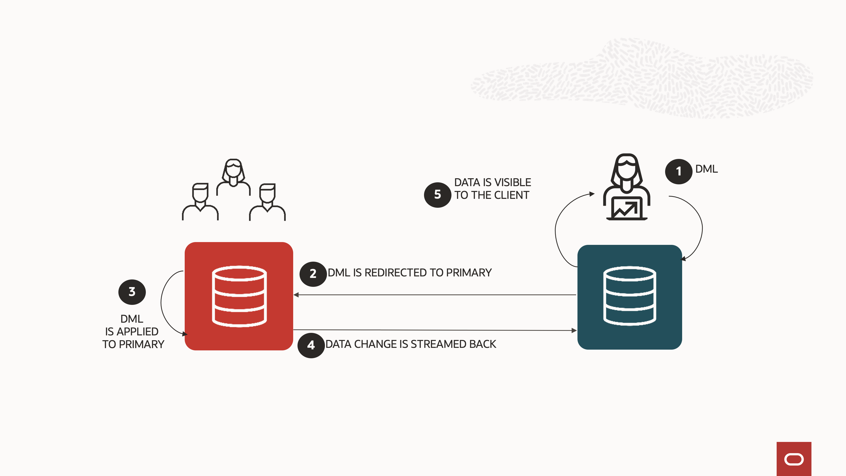

Oracle Database 19c以降、Oracle Active Data Guardは、スタンバイ・データベースに接続した状態でアプリケーションがデータ(DML文)を操作できることで、競合他社をさらに圧倒しています。 内部では、Oracle DMLリダイレクトがDMLをプライマリ・データベースにリダイレクトします。 つまり、トランザクションはスタンバイ・データベース上で実行されているように見えますが、プライマリ・データベースで実行されています。 DMLリダイレクトはACIDを保証します。トランザクションがアクティブな間は、トランザクションをコミットするまでスタンバイ・データベース上のセッションだけが変更されたデータを見ることができます。
以下の画像に示す通り
  1. スタンバイ・データベースに接続されたセッションがDML文を発行
  2. DMLリダイレクトによって透過的に作成されたデータベース・リンクを使用してプライマリ・データベースにDMLをリダイレクト
  3. DMLがプライマリ・データベースに適用
  4. 変更は通常のData Guardレプリケーションでスタンバイ・データベースに送信
  5. DMLの結果は、トランザクションを開始したセッションでのみ表示
  6. セッションがトランザクションをコミットするとプライマリ・データベースとスタンバイ・データベース上の他のセッションからも変更データを確認可能
A DML executed by a session on the standby database is transparently redirected to the primary database
