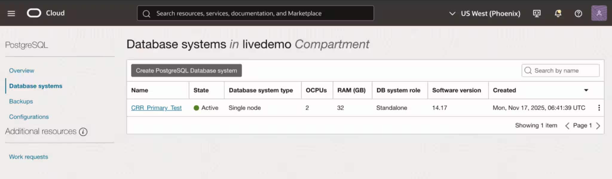

1) プライマリ・データベース・システム(ソース・リージョン)を選択(または作成)
クロスリージョン・ウォーム・スタンバイは、ソース・リージョンのプライマリOCI Database with PostgreSQLシステムから開始します。保護する本番データベース・システムがすでにある場合は、その既存のシステムをプライマリとして使用するか、新しいシステムを作成できます:
新しいプライマリ・データベース・システムを作成 (必要な場合)
  1. OCIコンソールにログインしてソース・リージョンに移動: OCIコンソールにログインし、「Home」に移動して、データベース作成に必要なソース・リージョンを選択します。
  2. 新しいPostgreSQLデータベース・システムの作成: OCIコンソールで、PostgreSQLデータベースの下の「Database」 > 「Database Systems」に移動し、「Create PostgreSQL Database System」をクリックして設定を開始します。
  3. データベースの詳細の入力: わかりやすい名前、適切なコンパートメント、VCNとサブネット、データベース・アクセス用の管理ユーザー名とセキュアなパスワードなど、新しいデータベース・システムに必要な情報を入力します。
OCI Database with PostgreSQL database systems page showing the active primary system in the source region, ready to serve as the source for replication.
図1: OCI Database with PostgreSQLデータベース・システム・ページに、レプリケーションのソースとして機能する準備ができたソース・リージョン内のアクティブなプライマリ・システムが表示されます。

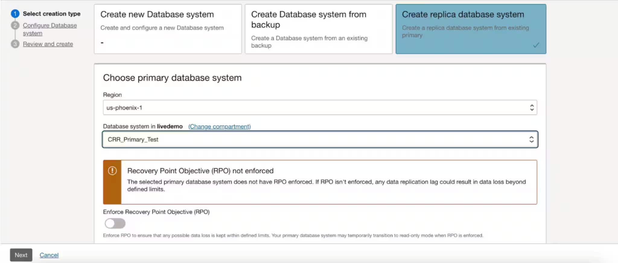

ウォーム・スタンバイ(レプリカ)データベース・システムの作成
  1. セカンダリ・リージョンに切り替えてレプリカ作成を開始: OCIコンソールにログインし、セカンダリ・リージョンを選択し、「Database」 > 「Database Systems (PostgreSQL)」にナビゲートし、「Create PostgreSQL Database System」をクリックして、「Creation type」を「Create Replica Database System」に設定します。
  2. レプリケートするプライマリ・データベース・システムの選択: プライマリ・リージョンを選択し、レプリケートするアクティブなプライマリPostgreSQLデータベース・システムを選択します。
Replica creation flow in the secondary region, where the active primary database system is selected as the source for the warm standby.
図2: ウォーム・スタンバイのソースとしてアクティブなプライマリ・データベース・システムが選択されているセカンダリ・リージョンでのレプリカ作成フロー。
  1. 設定の確認とサブミット: ウォーム・スタンバイの詳細(名前、コンパートメント、ネットワーク)を入力し、オプションでRPOの強制を有効にします(固定5分のしきい値。このしきい値を超えると、プライマリは読取り専用に切り替わり、スタンバイがキャッチ・アップできるようになります)。次に、「Submit」をクリックして、レプリカがロールがウォーム・スタンバイでアクティブになっていることを確認します。

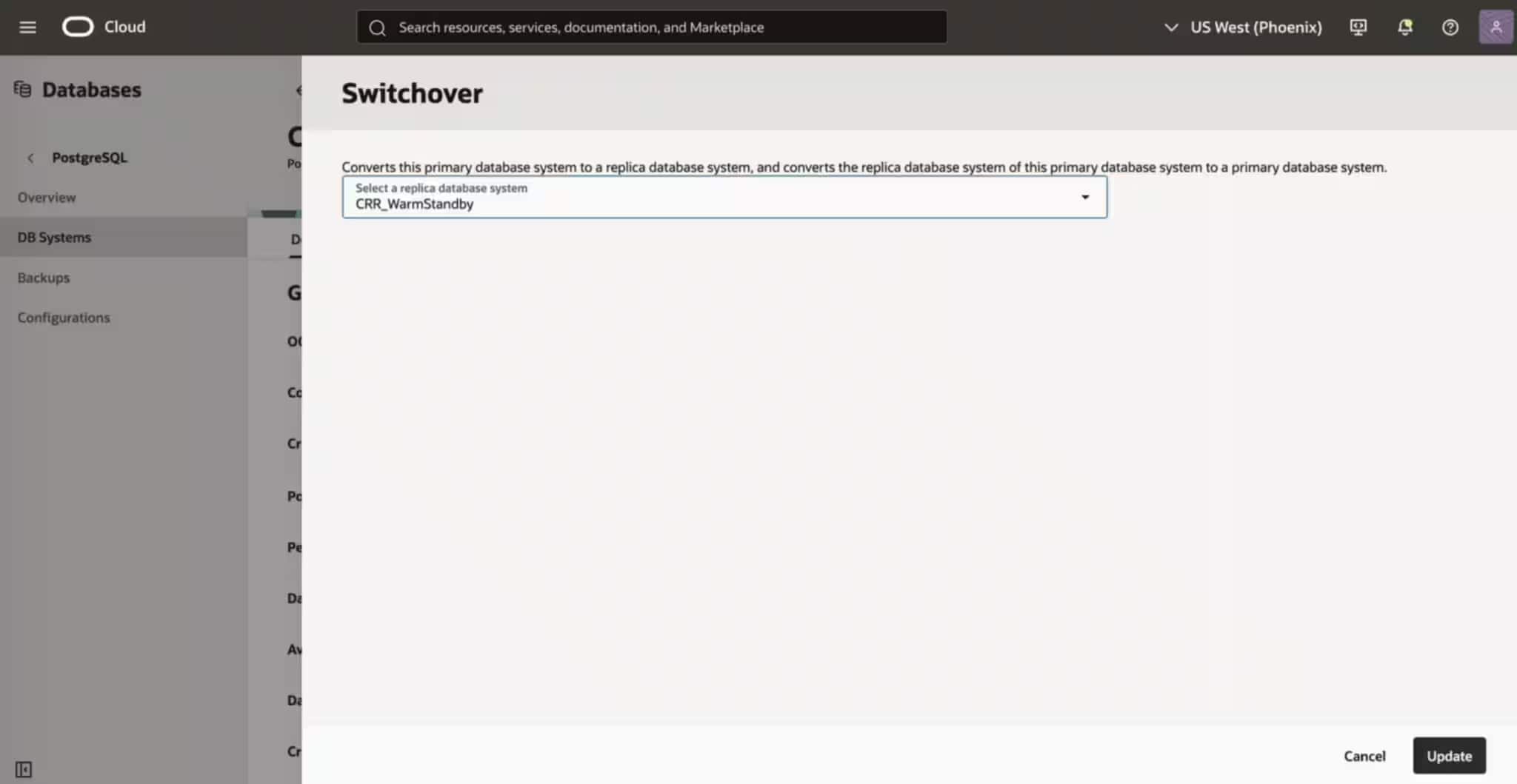

計画メンテナンスとDR訓練: スイッチオーバー
計画されたイベント(DRテストなど)中にプライマリ・データベース・システムとウォーム・スタンバイ・データベース・システム間のロールを元に戻すには、スイッチオーバーを実行します。
Switchover workflow for a controlled role reversal from the primary database system to the synchronized warm standby.
図4: プライマリ・データベース・システムから同期されたウォーム・スタンバイへの制御されたロール・リバーサルのスイッチオーバー・ワークフロー。

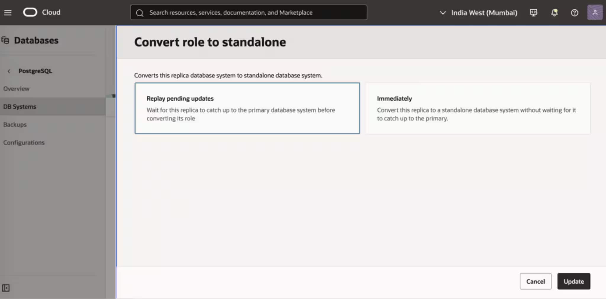

リージョン障害: 手動フェイルオーバーと昇格
プライマリ・データベース・システムが使用できなくなった場合は、ウォーム・スタンバイを昇格してサービスをリカバリできます。昇格時に、データ損失を最小限に抑えるために利用可能な保留中のWALを先に適用するか、アクセスをより迅速に復旧するために直ちに昇格するかを選択できます。
Promotion flow that converts the warm standby into a standalone database system during failover or recovery from a regional outage.
図5: リージョナル停止からのフェイルオーバーまたはリカバリ中にウォーム・スタンバイをスタンドアロン・データベース・システムに変換するプロモーション・フロー。
