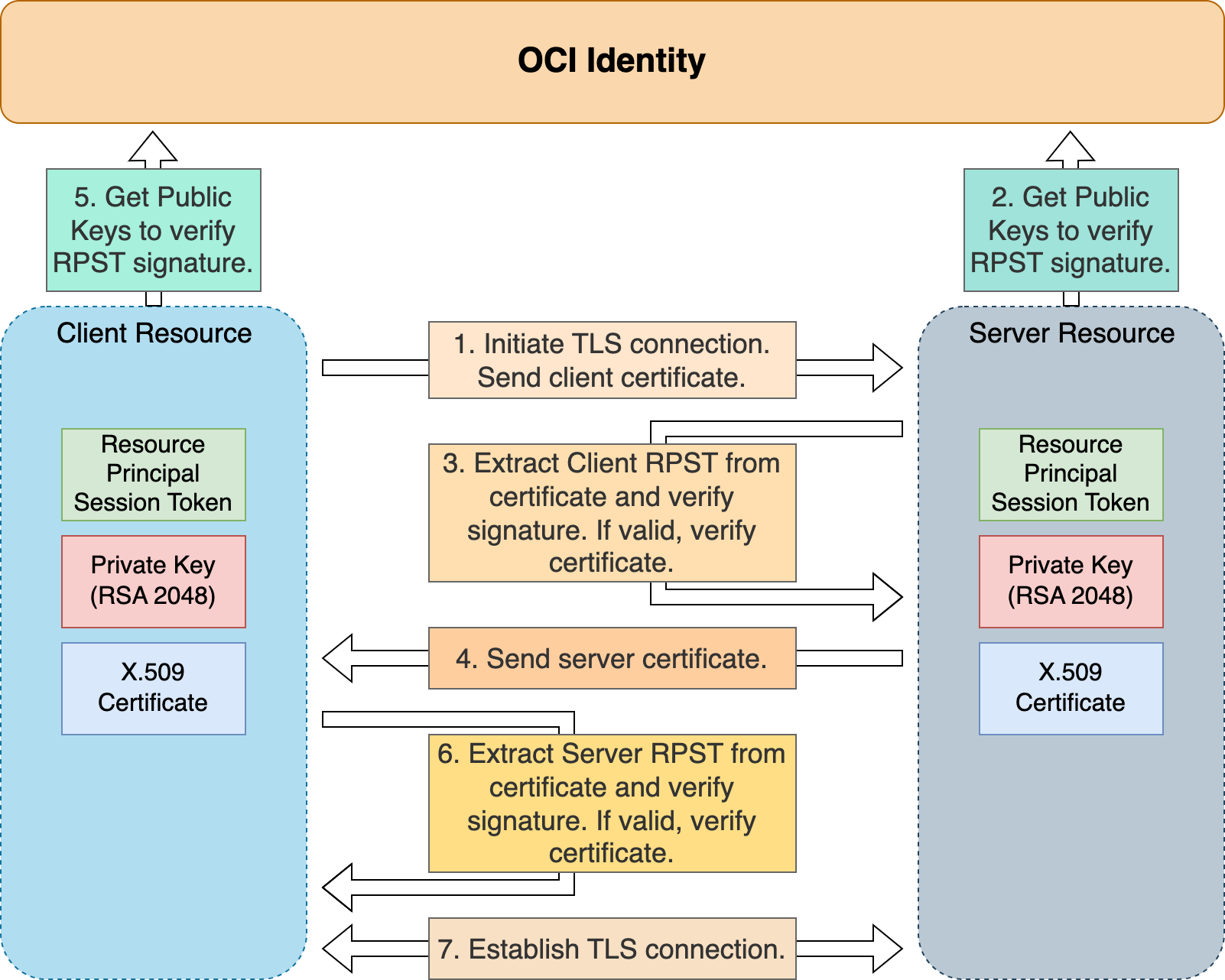

RPトークンベースのMTLS接続の導入
クラウド・テクノロジーの核となるのは、自律性であり、安全性を確保しながら予測可能なシナリオと予測不可能なシナリオの両方をナビゲートすることです。クラウド内の何千ものサービス間の接続性を高めることの重要性を認識することが重要です。証明書を使用したmTLSは、エンティティが証明書によって認識されるほとんどのシナリオでうまく機能しますが、RPの導入とクラウド・リソースのトークン化により、コミュニケーション・パターンにニーズと機会がもたらされました。オラクルの革新的でシンプルなソリューションRPトークンベースのmTLS接続を導入することで、そのニーズを満たしています。リソースが独自のトークンを使用して、mTls接続の確立に使用できる自己署名証明書を発行する場合。証明書は自己署名されていますが、トークンと信頼できるトークン発行者に連鎖して、必要な信頼を確立できます。
hi5
図4: RPトークンベースのMTLS信頼チェーン
