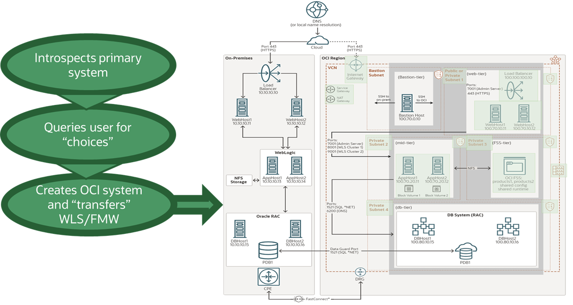

WLS_HYDRフレームワークはオープンソースです。https://github.com/oracle-samples/maa/tree/main/wls-hydr からダウンロードできます。カスタマイズして、必要に応じて調整できます。プライマリ・システム(完全接続モード)に接続するか、WebLogicシステムのバックアップ(切断モード)を使用してそのプライマリを分析します。次に、セカンダリの作成場所と作成方法について選択し、必要なデータをすべて収集すると、プライマリのミラーの作成に必要なコンピュート・インスタンス、ストレージ、サブネットおよびすべてのOCIアーティファクトの作成を開始します。次に、sshを介したrsyncを使用して、プライマリの正確で信頼性の高いレプリカを保証する拡張モードで、トポロジに含まれるすべてのOracle Homesおよび構成をレプリケートします。1時間未満(大規模/複雑なFMW SOAシステムの例として使用)では、その場所にダウンタイムが発生した場合に、プライマリを引き継ぐ準備が整った正確なコピーが作成されます。システムの障害に備えるだけでなく、本番サイトで本番ワークロードを実行する場合とまったく同じように本番ワークロードを検証するためのテスト・ベッドも提供します。

- DR設定の完了: Maximum Availability Architectureの”Gold”ソリューションには、プライマリ・システムとOCI間の連続/プライベート接続の設定が含まれます。これは通常、VPNまたはFast Connectを使用して行われます。この接続の設定は、WLS_HYDRフレームワークの範囲外です。このシナリオでは、WLS_HYDRがプライマリに接続して、WLSドメイン、ポート、OHS構成、フロントエンド・アドレスおよびハードウェア容量などの情報を検出します。セカンダリが作成されると、データベースの継続的なレプリケーションがOracle Data Guardで発生し、中間層での変更の定期的なレプリケーション(構成とバイナリ/パッチの両方)が同じ高速接続またはVPNリンクを介して実行されます。
- OCIへのバックアップおよびリストア: この場合、WLSドメインはバックアップからOCIにリストア(または移行)されます。このシナリオでは、プライマリ・データ・センターとOCIの間の継続的な接続は必要ありません。バイナリと構成の内容は、scpまたはObject Storageを介してプライマリからOCIに定期的にアップロードします。OCIリソースは、このバックアップおよびWLS_HYDR構成ファイルで指定されている必須入力プロパティに基づいて作成されます。このソリューションのRTOおよびRPOは、「COMPLETE DR SETUP」の場合よりも明らかに悪いものです。
