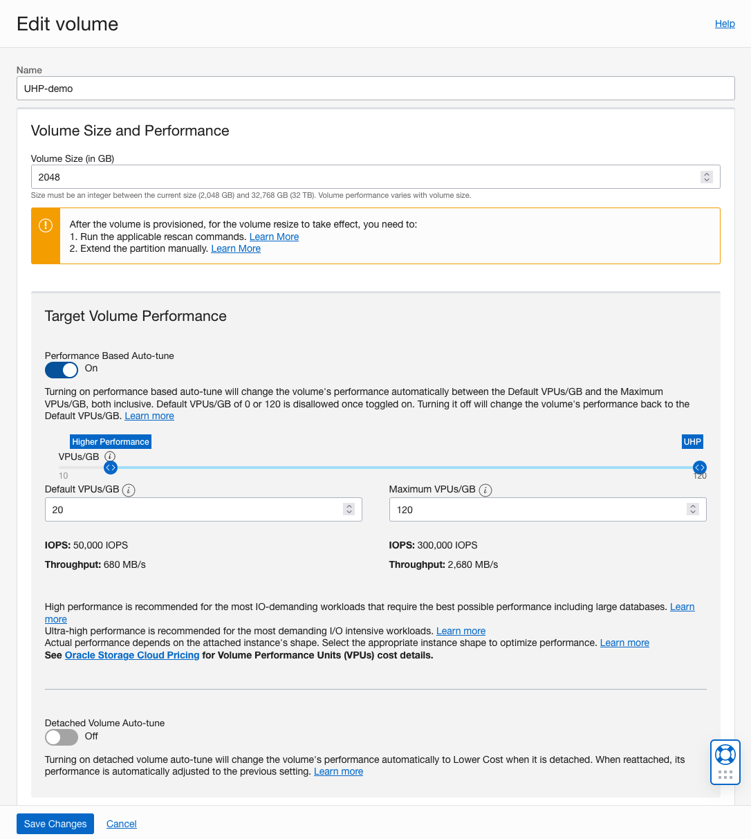

この機能は、API、SDK、CLI、TerraformおよびOracle Cloud Consoleから利用できます。Consoleエクスペリエンスでボリュームに対して有効にするのは、チェックボックスをクリックして「ボリュームの編集」ダイアログのスライダを使用するのと同じくらい簡単です。
「ボリュームの編集」ダイアログで、「パフォーマンスベースの自動チューニング」オプションを選択し、パフォーマンス・スライダでデフォルトVPU/GBおよび最大VPU/GB値を選択します。

「Detached Volume Autotune」の設定は、前に説明したように変更することもできます。

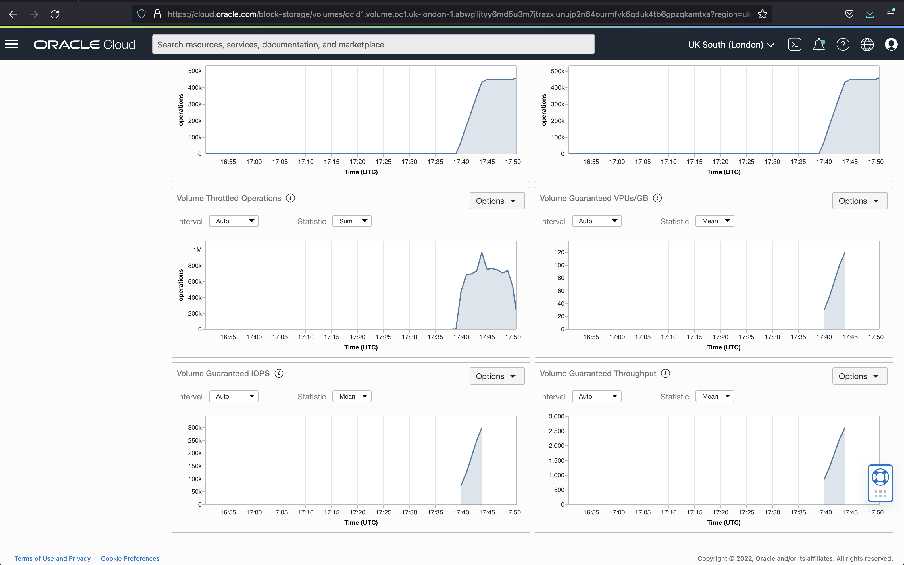

ボリューム・メトリックおよび監査ログを使用して、ボリュームのパフォーマンス特性および設定をモニターできます。
A screenshot of the graphs for autotune metrics in the Oracle Cloud Console.
