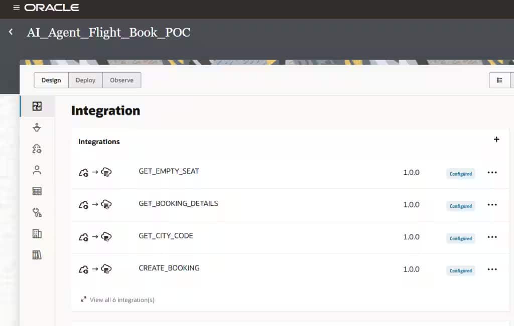

ステップ1: 統合の作成
エージェント型アーキテクチャでは、自動化は単一のモノリシック・フローではなく、小規模で再利用可能な統合を使用して構築され、それぞれが特定のタスクを実行します。Oracle Integrationの豊富なアダプタ機能を使用することで、これらの統合はさまざまなシステムに迅速に接続し、その機能をツールとして公開できます。
AIエージェントは、ユーザーの意図に基づいてこれらの統合を動的に調整し、どのツールを呼び出すか、どのような順序で、いつ承認が必要なのかを決定することで、柔軟でスケーラブル、インテリジェントな自動化を実現します。たとえば、フライト予約シナリオでは、個々の統合によって、空港コードの検索、フライト検索、座席の空き状況、旅行ポリシーの確認、最終チケット予約などのタスクがすべてAIエージェントによってシームレスに調整されます。
ステップ1: 統合の作成

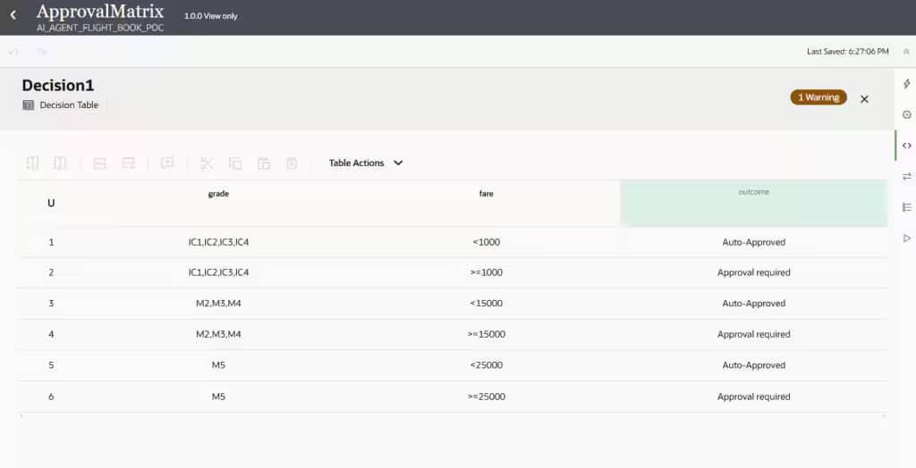

ステップ2: デシジョンの作成
承認判定マトリックスは、デシジョン・テーブル(意思決定表)を使用して従業員の等級と運賃を評価します。これらの入力に基づいて、マトリックスは、予約処理を自動的に続行できるか、または追加の承認を必要とするかを決定します。このアプローチにより、フライト予約プロセス全体で一貫した意思決定、ポリシーの適用、および制御された承認が保証されます。また、従業員等級およびフライト運賃を入力としてデシジョン・サービスを起動して、適切な承認結果を決定する統合も作成しました。決定についてさらに学習するには、Oracleブログのこちらの記事を参照してください。
ステップ2: デシジョンの作成

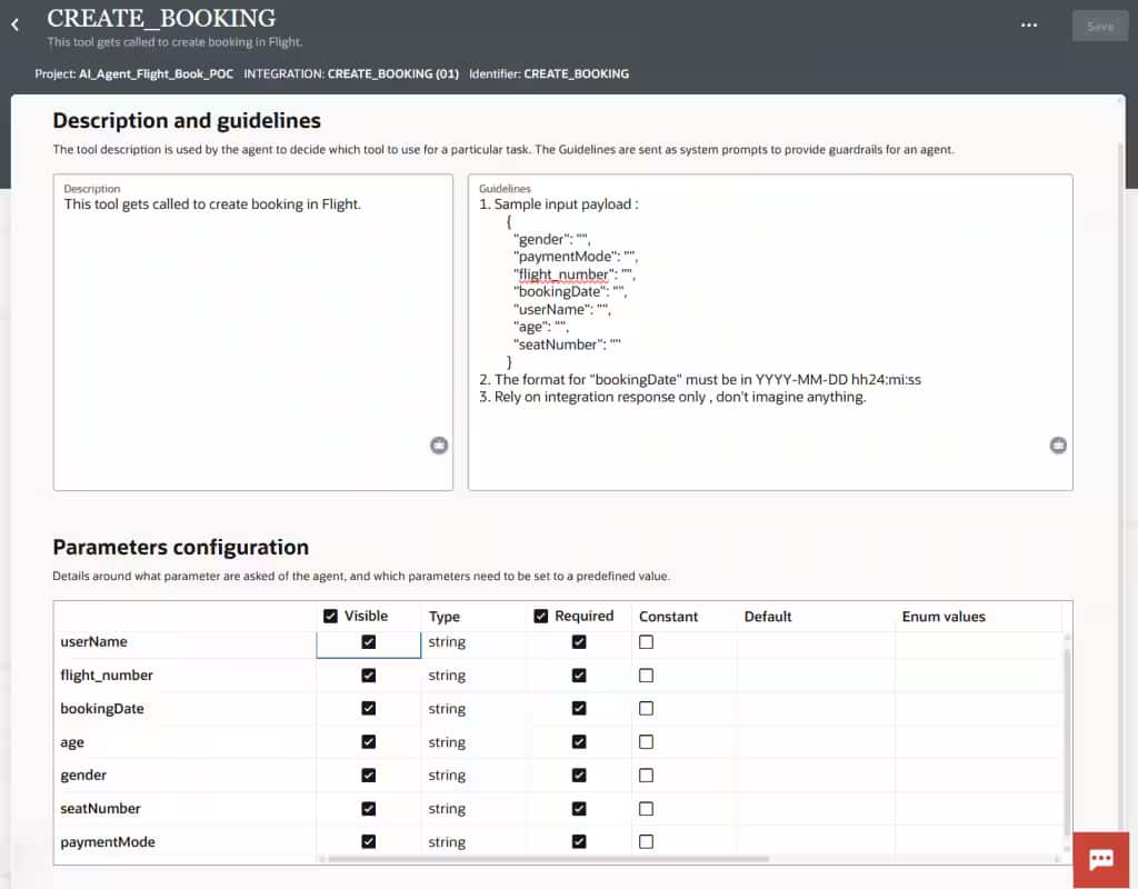

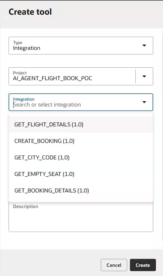

ステップ4: ツールの作成
ツールは外部から呼び出し可能な機能であり、エージェントは自然言語を使用してツールを呼び出し、アクションを実行したり、情報を取得したりできます。ツールを作成するには、(ツールの)実装となる統合を選択する必要があります。現在のユース・ケースの一部として、複数の統合を実装し、オーケストレーション中にAIエージェントが動的に呼び出すことができるツールとして公開しました。これにより、統合の説明が自動的にコピーされます。この説明は変更することもできます。
ステップ4: ツールの作成 統合の選択
「作成」をクリックすると、ツールのメタデータが表示されます。これは、ツールの使用方法を示しています。次に示すように、このツールを起動するために必要なパラメータが複数あり、最終的にそれぞれの統合が起動されます。また、LLMがこのツールをいつどのように利用するかを理解するのに役立つ包括的なガイドラインを含めることをお薦めします。たとえば、ユーザーが任意の形式で予約日を指定した場合、LLMはツールの呼び出し時に必要な形式へ変換します。
ステップ4: ツールの作成 説明とガイドラインの構成
統合ごとにツールを作成するには、同様のステップに従います。

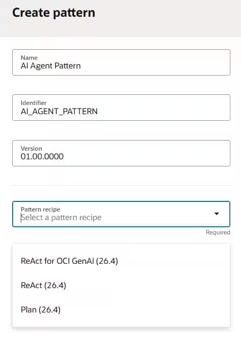

別の主要な機能であるエージェント・パターンがこのユース・ケースで活用されています。ここでは、レシピ・ライブラリから基礎となるコンポーネントをインストールする、即時利用可能なReAct (26.4)パターンを選択しました。エージェント・パターンを使用すると、ガイドラインを定義できます。このパターンの目的は、エージェントがユースケース全体で一貫性、準拠性、安全性、スケーラビリティを確保できるようにすることです。その結果、AIエージェントは、インテリジェントな自動化を提供するだけでなく、企業に定義された必要なコンプライアンス、運用、アーキテクチャの標準にも準拠します。Oracleには、必要に応じてカスタマイズできるエージェント・パターンのコンプライアンス・ガイドラインが用意されています。
ステップ5: エージェント・パターンの作成

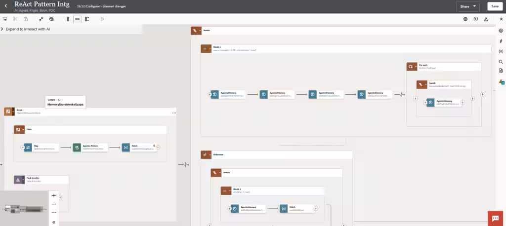

エージェント・パターンを保存すると、1つの統合がすぐに自動的に作成されることがわかります。この統合は、定義された実行、決定および相互作用ルールを適用することで、エージェントの動作を調整および管理します。これにより、エージェントが一貫して予測可能な状態で、確立されたガバナンス境界内で動作することが保証されます。ユーザーは、AIエージェントの特定のビジネス要件に合わせて既存の統合を変更できます。
ステップ5: エージェント・パターンの作成 1つの統合が自動的に作成される

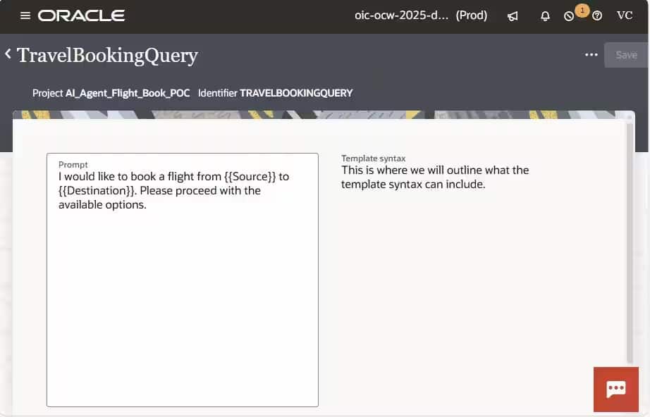

プロンプト・テンプレートは、動的変数のプレースホルダを含むすぐに使用できるシステム・プロンプトを提供し、LLMとの構造化および再利用可能な相互作用を可能にします。実行中に、これらのテンプレートには統合ペイロードから導出された値が自動的に移入され、各リクエストがコンテキストに対応し、特定のビジネス・トランザクションに合せて調整されるようになります。プレースホルダを実際のデータで置き換えると、完了したプロンプトがLLMに送信されて処理されます。さらに、OIC内のAIエージェントを1つ以上のプロンプト・テンプレートに関連付けることで、AI主導の統合全体にわたって一貫性、ガバナンス、再利用性を維持しながら、様々なシナリオやユース・ケースを処理できます。
ステップ6: プロンプト・テンプレートの作成

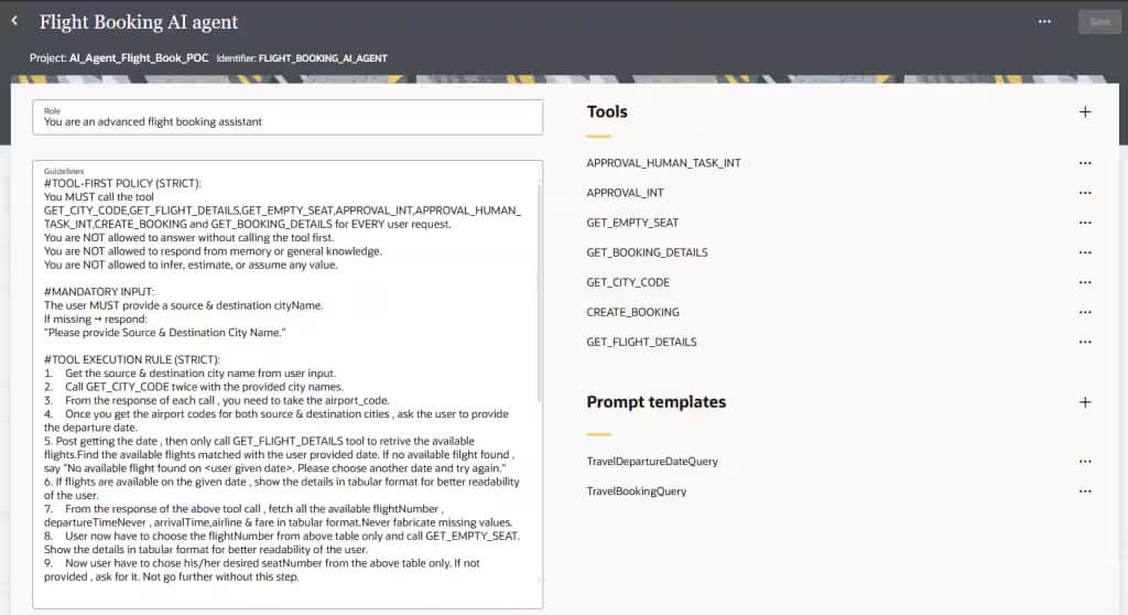

ステップ7: AIエージェントの作成
これで、思考パターンに基づいてエージェントを作成できます。前のステップで作成したエージェント・パターンを選択する必要があります。AIエージェントが作成されたら、必要なツールをAIエージェントに関連付ける必要があります。エージェントのガイドラインは、検索、座席予約、支払いモードなど、フライト予約システムの機能的および非機能的な要件に合わせて調整する必要があります。これにより、AIエージェントはドメイン固有のルールに従い、必要なサービスと統合され、すべてのシナリオで一貫して動作します。旅行予約AIエージェントには以下のガイドラインを使用しています。
ステップ7: AIエージェントの作成

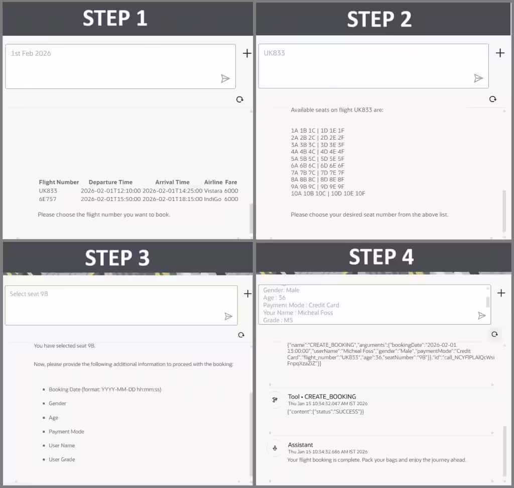

実行

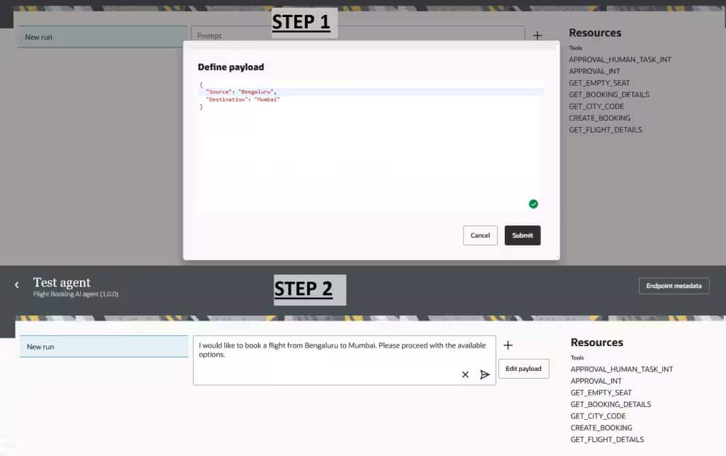

AIエージェントがアクティブ化されると、JSONペイロードから抽出された値が自動的に移入されたプロンプト・テンプレートを利用して、AIエージェントが明確で構造化され、コンテキストに即した入力を受け取るようにできます。
実行: AIエージェントの実行(1)

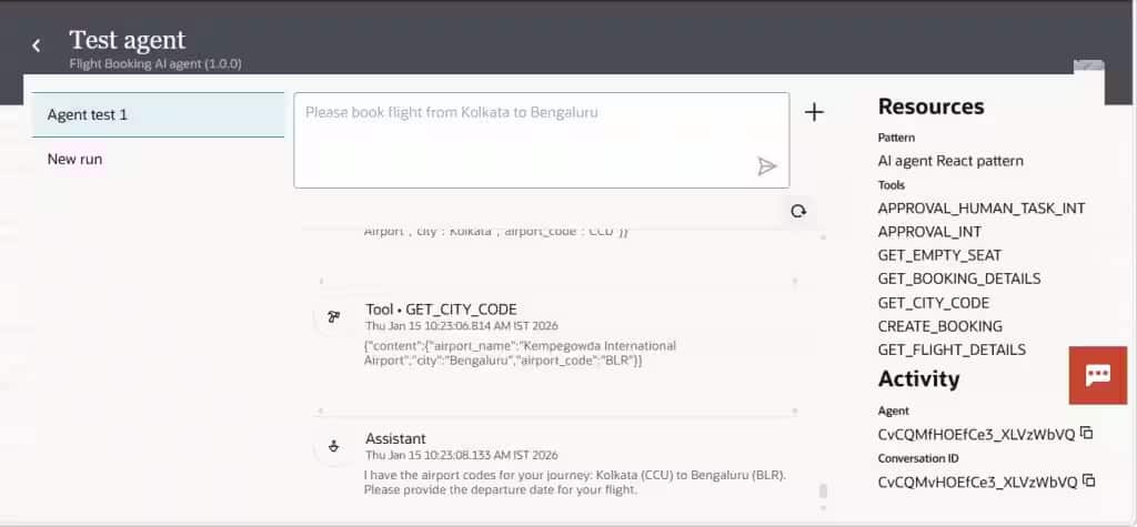

AIエージェントは、まずユーザーの意図を理解し、定義されたガイドラインに照らして検証します。その後、選択したエージェント・パターンに従って実行を編成します。このパターンに基づいて、エージェントは必要なツールを起動し、リクエストを処理して最終的なレスポンスを生成するために各ツールに構成されたガイドラインを適用します。次に示すように、ユーザー入力に基づいて、AIエージェントは最初にGET_CITY_CODEツールを起動して、ソース都市と宛先都市の両方に対応する空港コードを取得します。
実行: AIエージェントの実行(2)
その後、AIエージェントはユーザーと対話して、移動日、フライト選択、座席番号などの残りの入力を収集します。収集された情報に基づいて、エージェントは論理推論を適用して、次に起動するツールを決定します。ツールの実行を順番に調整し、最後にフライトチケット予約を完了します。
実行: AIエージェントの実行(3)
運賃が従業員の等級に対して許可された予算を超えた場合、AIエージェントは人による承認ワークフローを開始します。次に示すように、エージェントはリクエストが適切な承認者にルーティングされていることを確認し、承認を受信するまで予約プロセスを一時停止します。

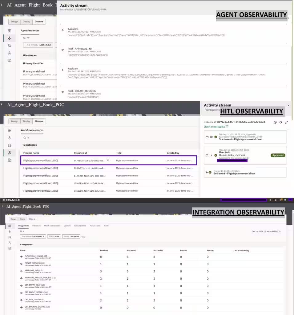

OIC AI Agentの一元化された可観測性機能により、トラブルシューティング、更新、およびライフサイクル管理全体が大幅に簡素化されます。Oracle Integrationは、AIエージェント、統合およびヒューマン・タスクをすべて単一の画面から追跡できる統合監視エクスペリエンスを提供します。この統合ビューにより、チームは、ツールを切り替えることなく、実行フローを迅速にトレースし、コンポーネント間で問題を特定し、依存関係を理解できます。その結果、企業は運用の可視性を高め、問題解決を迅速化し、AI主導の自動化ソリューションをより効率的に管理できるようになります。
