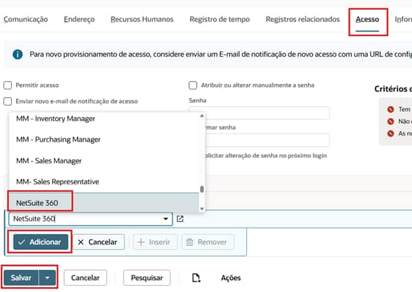

É possível atribuir o papel “NetSuite 360” ao usuário que será o Contato Principal ou Alternativo de Treinamento.
Solicite ao Administrador do NetSuite que lhe atribua o papel (caso o usuário seja Administrador, ele mesmo pode atribuir o papel a si mesmo seguindo o mesmo caminho abaixo).
No NetSuite, usando o papel de Administrador, acesse:
Listas > Funcionários > “Editar” no registro do Contato Principal de Treinamento Depois, vá a aba Acesso / Papéis / Adicione “NetSuite 360” / Salvar
💡 Após ter o papel concedido à conta NetSuite, lembre-se que é necessário sair e fazer login novamente para atualizar o acesso.

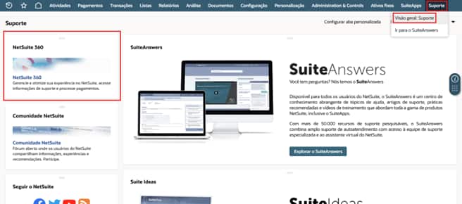

▶️ Abra a área de Suporte do NetSuite
Na Central do NetSuite (menu principal), selecione a opção Suporte.
A área de suporte será exibida, incluindo o portlet do NetSuite 360, geralmente à esquerda do painel. Caso o portlet não apareça, vá em Personalizar e selecione o portlet Central de Contas do NetSuite.
▶️ Entre no NetSuite 360
Clique em NetSuite 360 para abrir o painel onde os contatos autorizados são administrados.

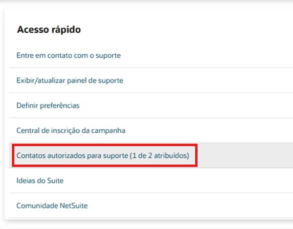

▶️ Abra a área de contatos autorizados
Essa área reúne os registros de pessoas autorizadas a atuar em nome da empresa. Aqui também é o local para indicar quem administrará o MyLearn – nossa intenção agora.Importante: mensagens sobre o limite de contatos autorizados de Suporte não bloqueiam a designação de PTC ou ATC. Se uma mensagem aparecer, selecione OK e continue.
▶️ Cadastre o Contato Principal de Treinamento
Clique no botão Criar Contato Autorizado para cadastrar o Contato Principal ou Alternativo de Treinamento que administrará o MyLearn.
É possível ter 1 contato principal, e múltiplos contatos alternativos – todos terão os mesmos níveis de acesso.
