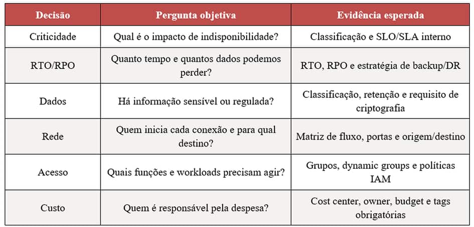

2 – DECISÕES ANTES DO PRIMEIRO RECURSO
A qualidade do provisionamento começa antes do console. Para cada workload, registre um pequeno conjunto de decisões: owner técnico, owner de negócio, ambiente, criticidade, classificação dos dados, dependências externas, conectividade, expectativa de custo, janela de manutenção e objetivos de recuperação. Esse registro pode ser uma ficha de arquitetura simples; o importante é que ele exista e acompanhe o recurso durante todo o ciclo de vida.
2.1 Região, Availability Domains e Fault Domains
Uma região OCI é uma área geográfica localizada e pode conter um ou mais Availability Domains (ADs). Dentro de um AD, Fault Domains (FDs) oferecem isolamento lógico de hardware para reduzir o impacto de falhas e manutenções. A escolha da região deve considerar residência de dados, latência para usuários e sistemas integrados, disponibilidade dos serviços necessários, conectividade com o ambiente corporativo e estratégia de continuidade.
  • Valide o catálogo regional antes de fechar a arquitetura.
  • Distribua instâncias redundantes entre Fault Domains quando o serviço e a região permitirem, evitando concentrar uma aplicação inteira no mesmo domínio de falha.
  • Defina RTO e RPO.
  • RTO é o tempo máximo aceitável para restabelecer o serviço.
  • RPO é a perda máxima de dados tolerável medida no tempo.
  •  Quando a continuidade exigir outra região, planeje também replicação, DNS, chaves, limites, runbook de failover e teste periódico; criar recursos “de reserva” sem ensaio não constitui uma estratégia de recuperação.
2.2 Perguntas que evitam retrabalho

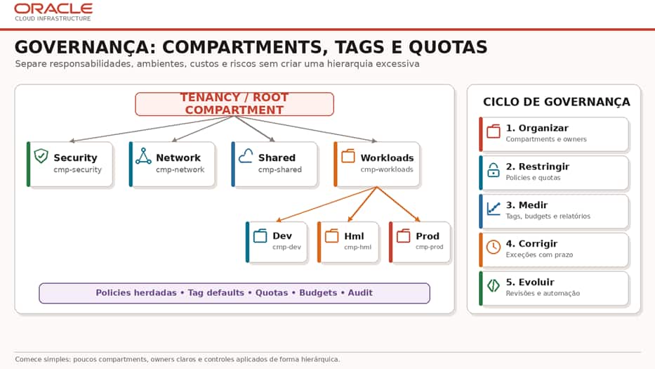

3.1 Compartments como fronteiras operacionais
Compartments organizam recursos e servem de escopo para políticas, quotas e relatórios. Eles são lógicos e podem conter recursos de diferentes regiões. Um desenho inicial simples costuma funcionar melhor que uma árvore muito profunda: mantenha o root compartment para administração da tenancy e crie áreas separadas para segurança, rede, serviços compartilhados e workloads. Dentro de workloads, separe desenvolvimento, homologação e produção quando houver diferenças reais de acesso, risco ou custo.
Boa prática – evite criar workloads comuns diretamente no root compartment. O root deve concentrar somente o que precisa existir no nível da tenancy e políticas cuidadosamente revisadas.

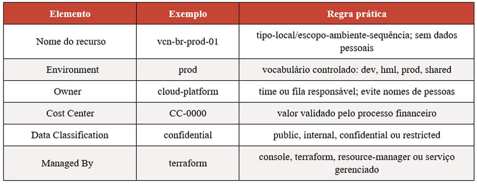

3.2 Nomes, defined tags e quotas
Nomes ajudam pessoas; tags sustentam automação e governança. Prefira defined tags, porque elas utilizam namespaces e chaves controladas, ao contrário de free-form tags. Tag defaults podem aplicar valores automaticamente quando um recurso é criado. Um conjunto enxuto evita campos abandonados: Environment, Owner, CostCenter, Application, DataClassification e ManagedBy normalmente cobrem os primeiros casos de uso.
Quotas de recursos podem limitar o consumo em compartments e ajudam a impedir que um ambiente de testes utilize toda a capacidade disponível na tenancy. Elas não substituem service limits: antes de uma implantação grande, verifique limites atuais, solicite aumentos com antecedência e valide novamente na região de destino.

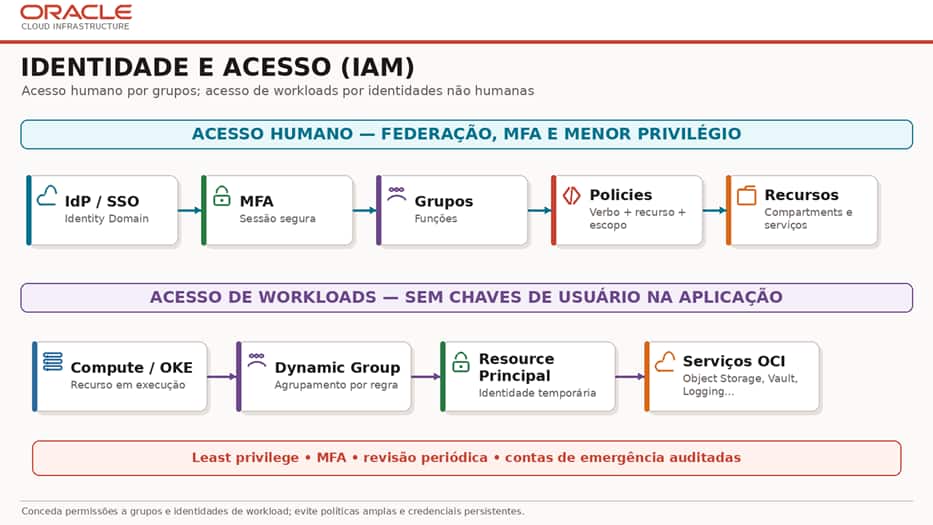

3.3 IAM: pessoas, grupos e workloads
A identidade começa nos identity domains, que organizam usuários, grupos, aplicações e configurações de autenticação. Para acesso humano, conceda permissões a grupos, não diretamente a usuários; habilite autenticação multifator (MFA), integre federação quando aplicável e mantenha contas de emergência com processo de uso e auditoria. A política deve refletir a função: quem administra rede não precisa, por padrão, administrar bancos ou segurança.
A sintaxe mental de uma política OCI é: permitir a um sujeito executar um verbo sobre um tipo de recurso em um local. Os verbos inspect, read, use e manage aumentam progressivamente a capacidade, mas o efeito exato depende do resource-type. Comece pelo menor nível funcional, teste em um compartment de desenvolvimento e revise políticas amplas como “manage all-resources”.
Exemplo 1 – Políticas IAM ilustrativas
 Allow group grp-network-admins to manage virtual-network-family in compartment cmp-network
 Allow group grp-auditors to read instance-family in compartment cmp-app-dev
 Allow group grp-compute-operators to use instance-family in compartment cmp-app-dev
 Allow group grp-security-reviewers to inspect virtual-network-family in compartment cmp-network
Adapte nomes e escopo à hierarquia real. Dependendo do fluxo, permissões adicionais podem ser necessárias para imagens, volumes, chaves ou outros recursos.
Para workloads, dynamic groups permitem agrupar instâncias ou outros recursos por regras, e políticas podem autorizar esse grupo a chamar serviços OCI sem distribuir credenciais de usuário. Esse padrão, conhecido como instance principals em Compute, é preferível a armazenar chaves de API dentro da aplicação.
Exemplo 2 – Regra de dynamic group e política
ALL {instance.compartment.id = 'ocid1.compartment.oc1..exemplo'}
Allow dynamic-group dg-app-dev to read objects in compartment cmp-app-dev
Use OCIDs e resource-types corretos do ambiente. O exemplo demonstra o padrão, não uma política pronta para produção.
Fluxos de identidade e acesso para pessoas e workloads

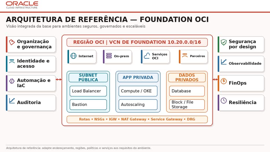

4 – REDE OCI: CONECTIVIDADE EXPLÍCITA E MENOR EXPOSIÇÃO

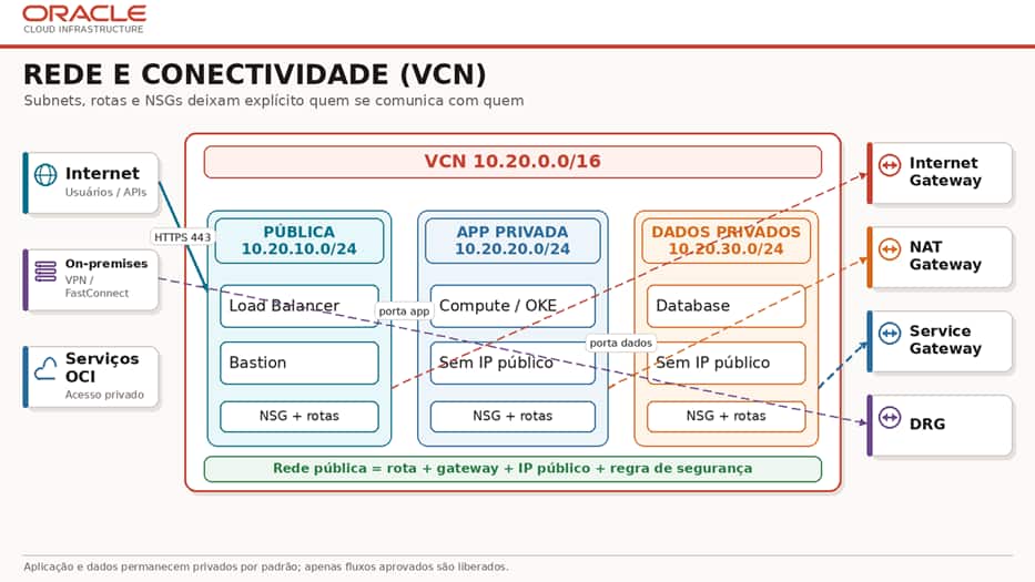

A Virtual Cloud Network (VCN) é a rede virtual definida por software da OCI. O planejamento deve começar pelo endereço CIDR, considerando crescimento e evitando sobreposição com redes on-premises, outras VCNs e parceiros. Corrigir sobreposição depois da implantação costuma ser caro; mantenha um registro corporativo de endereços e reserve blocos por região ou domínio.
4.1 Subnets, rotas e o que realmente torna uma rede pública
Uma subnet não se torna pública apenas pelo nome. A exposição depende da tabela de rotas, da existência de gateway apropriado, da atribuição de endereço público ao recurso e das regras de segurança. Para uma aplicação web tradicional, mantenha o load balancer na camada pública e as instâncias de aplicação e dados em subnets privadas, sem IP público.
  • Internet Gateway: caminho para comunicação com a internet quando rota, endereço público e regras permitirem.
  • NAT Gateway: permite que recursos privados iniciem conexões de saída para a internet sem aceitar conexões iniciadas da internet.
  • Service Gateway: fornece acesso privado a serviços Oracle suportados, como Object Storage, sem atravessar a internet pública.
  • Dynamic Routing Gateway (DRG): ponto de conexão para redes on-premises, FastConnect, VPN e topologias entre redes; trate propagação e segmentação de rotas como parte do desenho.
  • OCI Bastion: oferece sessões temporárias e gerenciadas para alvos privados, reduzindo a necessidade de jump servers permanentes.
Segmentação e conectividade de uma VCN

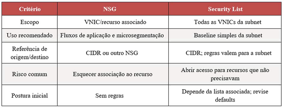

4.2 NSG ou Security List?
Network Security Groups (NSGs) associam regras a VNICs ou recursos suportados e começam vazios. Security Lists aplicam regras a todas as VNICs de uma subnet. Para workloads, NSGs normalmente dão granularidade melhor e permitem expressar fluxos entre grupos, como “load balancer para aplicação”, sem depender de endereços IP. Security Lists podem permanecer como baseline de subnet, desde que sejam mínimas e intencionais.

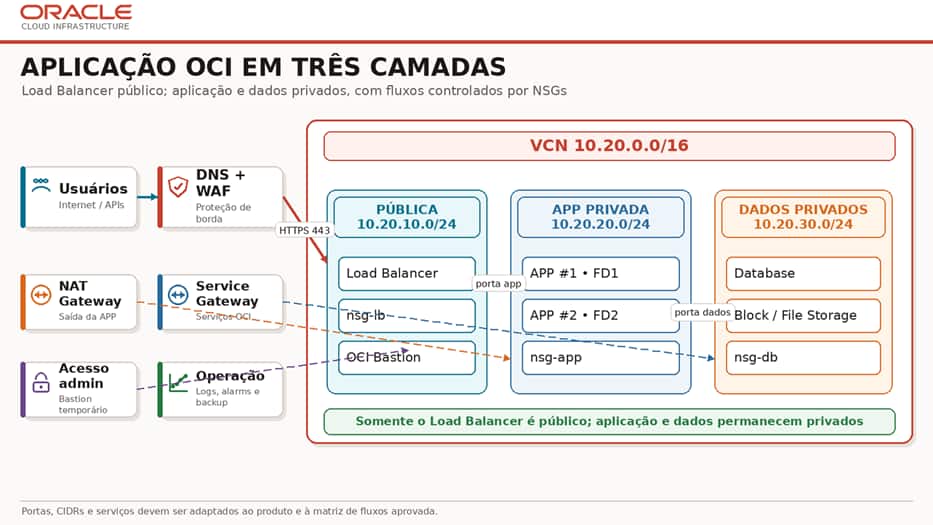

4.3 Exemplo de arquitetura em três camadas
Aplicação OCI em três camadas
No exemplo, o tráfego de usuário chega ao load balancer por HTTPS. O NSG do load balancer encaminha somente a porta de aplicação necessária ao NSG da camada app. As instâncias de aplicação não recebem IP público; saídas para atualização podem seguir pelo NAT Gateway, e o acesso a serviços Oracle suportados pode usar o Service Gateway. O banco ou serviço de dados aceita apenas a porta específica a partir do NSG de aplicação. Portas, CIDRs e protocolo devem ser adaptados ao produto utilizado; “liberar tudo temporariamente” quase sempre vira dívida permanente.

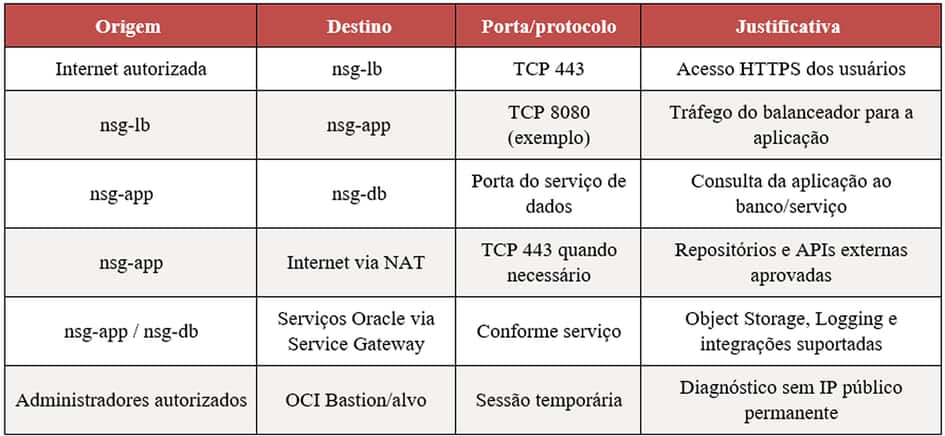

5.1 Matriz de fluxo mínima do exemplo
Teste negativo também é requisito – além de comprovar que o fluxo necessário funciona, valide que portas não previstas, origem pública para a camada app e acesso lateral indevido estão bloqueados.

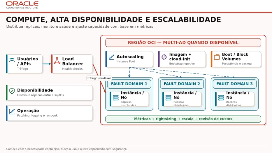

6.1 Compute sem “tamanho definitivo”
Shapes flexíveis permitem ajustar OCPUs e memória em famílias compatíveis. Para começar, dimensione com base na necessidade conhecida, não no pico imaginado; colete métricas e faça rightsizing. Separe escalabilidade vertical, que altera a capacidade de uma instância, de escalabilidade horizontal, que adiciona réplicas e normalmente exige balanceamento e aplicação stateless.
  • Use cloud-init ou automação de configuração para bootstrap repetível; scripts devem ser idempotentes e produzir logs.
  • Não coloque senhas, tokens ou chaves privadas em user data, repositórios ou arquivos tfvars. Busque segredos em serviço apropriado no tempo de execução.
  • Padronize imagem, agente, timezone, NTP, patching, logging e hardening. Registre o que é responsabilidade da plataforma e o que pertence ao time da aplicação.
  • Quando houver múltiplas instâncias, distribua-as entre Fault Domains e use health checks que representem a saúde real da aplicação, não apenas uma porta aberta.
 Compute com alta disponibilidade e escalabilidade

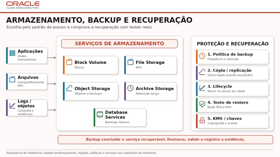

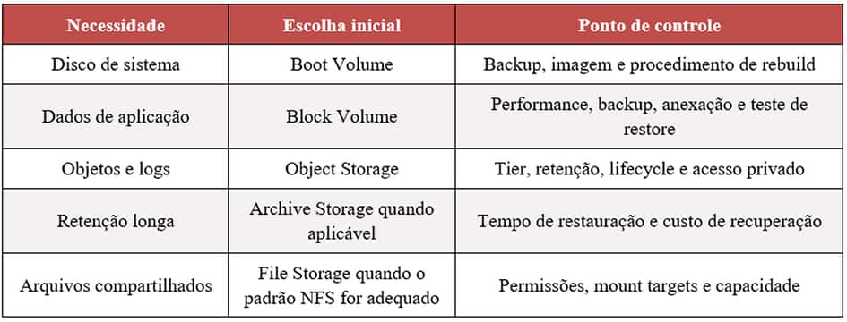

6.2 Volumes, backups e Object Storage
Boot e Block Volumes devem ter política de backup coerente com RPO, retenção e criticidade. Backups de volumes são armazenados de forma regional no Object Storage e são criptografados. Políticas podem automatizar a frequência, mas a validação só termina quando um volume ou instância é restaurado e o serviço é verificado. Para dados em Object Storage, regras de Lifecycle podem mover objetos para Archive ou excluí-los conforme idade e prefixo.
Regra operacional – backup não é sinônimo de recuperação. Defina frequência, retenção, local, acesso, responsável, tempo de restauração e evidência de teste.
Armazenamento, backup e recuperação

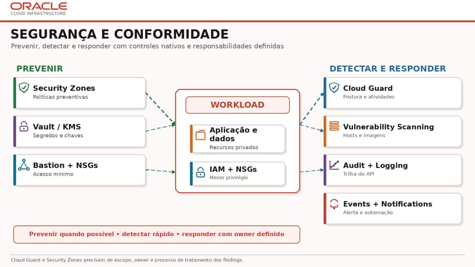

7.1 Controles preventivos e detectivos
Cloud Guard monitora a postura de segurança e pode detectar problemas e atividades de risco, com recipes e responders configuráveis. Security Zones acrescentam políticas preventivas que impedem operações incompatíveis com a zona e dependem do Cloud Guard habilitado. O uso deve começar em escopo controlado, com responsáveis e tratamento de findings; ativar uma ferramenta sem processo de resposta apenas aumenta o ruído.
Para credenciais de aplicações, o Secret Management Service armazena e gerencia segredos como senhas, tokens e chaves de API; para chaves criptográficas, use os recursos de Key Management/Vault conforme o requisito. Acesso a segredos deve ser concedido a dynamic groups ou funções específicas, com rotação e auditoria. O serviço Audit registra atividades de API na tenancy e é uma fonte essencial para investigação e conformidade.Controles de segurança e conformidade

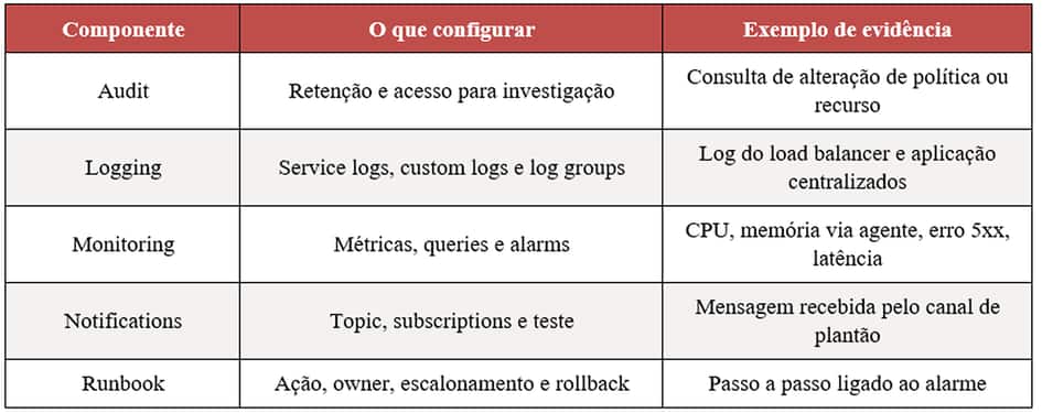

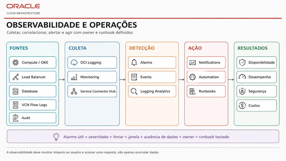

7.2 Logs, métricas, alarmes e notificação
Observabilidade precisa responder a três perguntas: o serviço está saudável, o usuário está sendo impactado e alguém foi avisado? OCI Logging centraliza logs de serviços e custom logs; Monitoring trabalha com métricas e alarms; Notifications distribui mensagens por topics e subscriptions para canais suportados. Configure alarmes com severidade, limiar, janela, ausência de dados, owner e runbook. Um alarme sem ação definida é apenas uma mensagem.
Observabilidade e resposta operacional

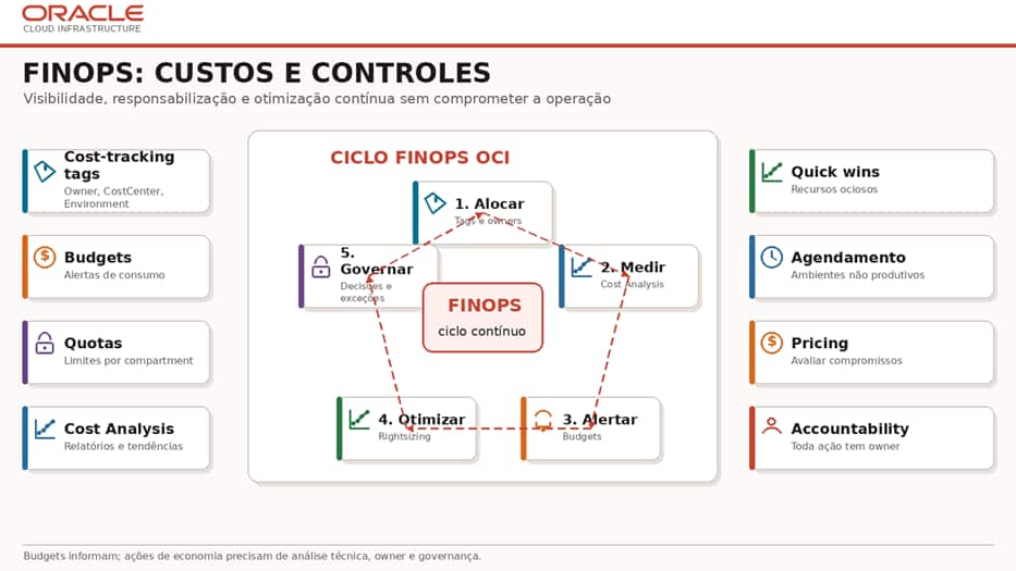

7.3 Custos: visibilidade antes da fatura
Budgets acompanham o consumo e enviam alertas por valor ou previsão, mas são limites informativos: não desligam automaticamente os recursos. Combine budgets com cost-tracking tags, Cost Analysis e revisão periódica. Cloud Advisor pode apontar oportunidades de economia, que precisam ser avaliadas com o contexto de desempenho e continuidade.
  • Crie budget por área ou ambiente relevante e inclua alertas graduais, por exemplo 50%, 80% e 100%, além de previsão quando aplicável.
  • Torne CostCenter, Owner e Environment obrigatórios por processo e tag defaults; recursos “sem dono” devem entrar em uma fila de correção.
  • Revise instâncias ociosas, volumes órfãos, backups antigos, IPs reservados, load balancers subutilizados e ambientes não produtivos fora de horário.
  • Atribua cada recomendação a um responsável e registre decisão: aplicar, adiar com justificativa ou rejeitar por requisito técnico.
Ciclo FinOps para custos e controles

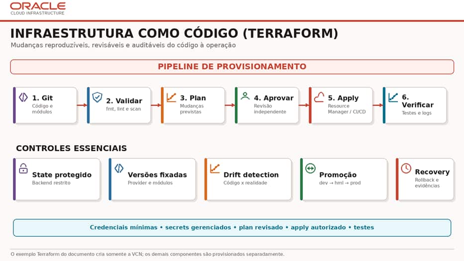

Terraform transforma a configuração em código versionável. O OCI Resource Manager é um serviço gerenciado pela Oracle para executar stacks Terraform, armazenar estado e organizar jobs de plan/apply. Mesmo em ambientes pequenos, IaC reduz divergência entre desenvolvimento, homologação e produção e cria trilha de revisão. A meta não é automatizar tudo de uma vez, e sim evitar que o conhecimento fique preso a cliques e memória.
O estado Terraform é sensível porque pode conter identificadores e valores retornados por recursos. Proteja o backend, limite acesso, mantenha versionamento/locking quando aplicável e nunca publique state em repositório. Fixe versões aprovadas de providers e módulos, execute validações e security scans, revise o plan e separe aprovação de aplicação em produção.

8.1 Fluxo mínimo de entrega
  1. Código criado em branch, com convenções de nome, tags e módulos aprovados.
  2. Validação de sintaxe, lint, testes e análise de segurança executados automaticamente.
  3. Terraform plan ou job equivalente revisado por outra pessoa; alterações destrutivas são destacadas.
  4. Apply autorizado no ambiente correto, com credencial de pipeline e escopo mínimo.
  5. Testes pós-implantação, evidências, atualização de inventário e handover operacional.

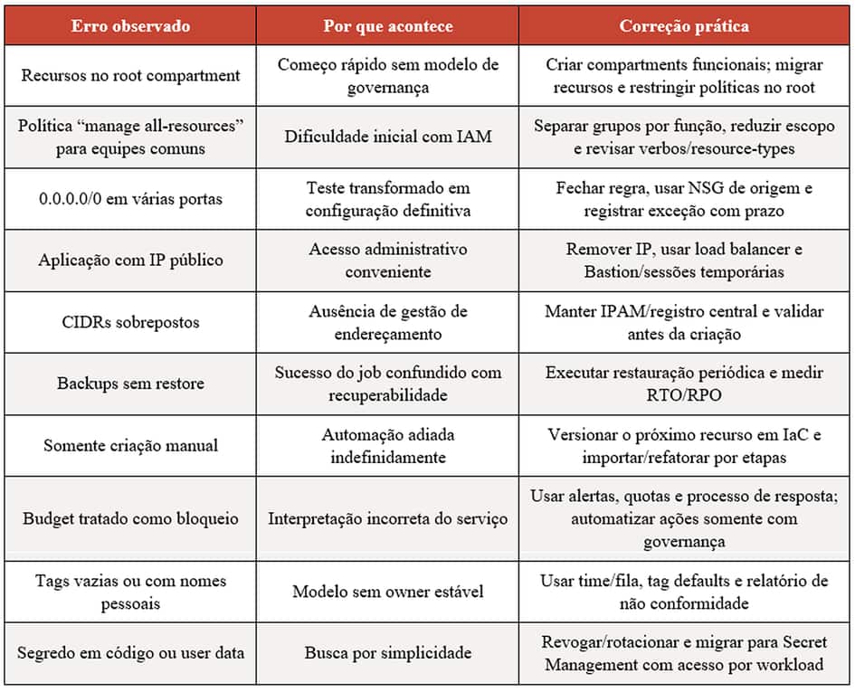

9 – ERROS COMUNS E COMO CORRIGIR

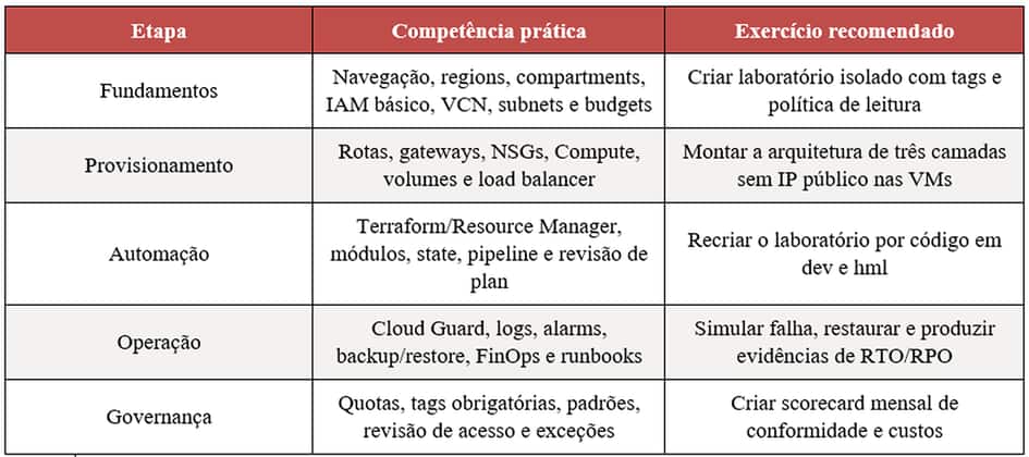

10.1 Trilha do nível inicial ao intermediário
