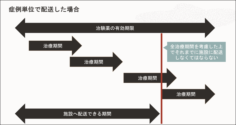

<症例単位での配送・交付>
1症例分(全ビジット)が1箱にまとめて包装
  • メリット:管理が容易
  • デメリット:途中脱落した場合、治験薬が無駄になる。高価な治験薬の場合、非常に大きな損失になります。

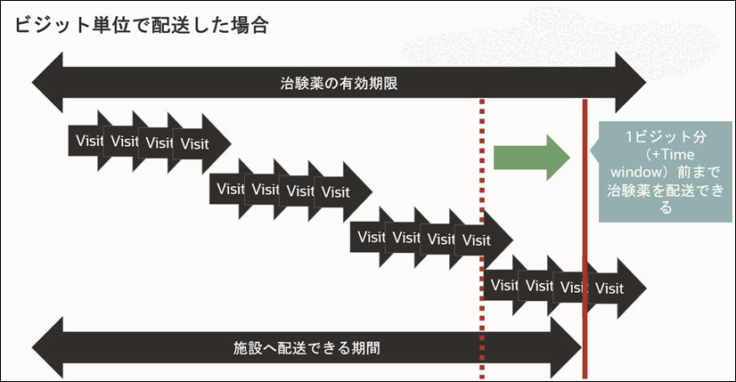

<ビジット単位での配送・交付>
1症例の1ビジット分だけ包装
  • メリット:途中脱落しても治験薬が無駄にならない
         症例単位での交付と比較して有効期限ぎりぎりまで交付することができる
  • デメリット:施設での交付作業が症例単位での交付と比較して煩雑になる(煩雑になるためマニュアルでの対応は間違いを生む可能性があり、システム化が必須)
  再供給戦略を考慮する必要がある
症例単位で治験薬を交付する場合、その症例の最終ビジットまで有効期限が確保されている治験薬が交付される必要があります。
長期にわたる試験の場合、かなり有効期限が残っている治験薬しか交付できないことになり、治験薬の有効利用という点で損失になります。
下記を見てみると1ビジット分(
+Time window)直前まで治験薬を配送できることになります。
では、ビジット単位での配送することによってどのくらい治験薬を有効に活用できるのか試算してみたいと思います。
24か月の有効期限・治療期間3カ月(12週間)・ビジット4週毎の場合
  • 症例単位で配送した場合:21か月時点までに配送しなくてはならない
  • ビジット単位で配送した場合:23か月時点までに配送しなくてはならない
  • (ビジット単位で配送することによる)効率化
    • 23/21*100=110%(10%改善)
    • 治験薬の1回の製造を1000万とすると100万円の有効活用
24か月の有効期限・治療期間6カ月(28週間)・ビジット4週毎の場合
  • 症例単位で配送した場合:18か月時点までに配送しなくてはならない

治験薬の有効期限が十分ある場合、または治療期間が短い場合などは大きなメリットにはなりづらいかもしれません。
一方、海外から輸入している治験薬の場合など実際の有効期限より治験薬を使用できる期間が短くなっている場合、治験薬自体の有効期限自体が短い場合、治療期間が長い場合などはその効果が顕著に表れます。ビジット単位での配送・交付を検討してみてはいかがでしょうか。
