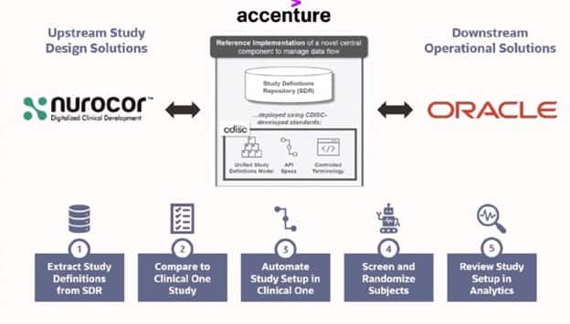

Oracle × Nurocorのユースケース 〜API連携によるEnd-to-End自動化〜
Connectathonの中でも注目すべき事例の一つが、OracleとNurocorによる共同プロジェクト4, 5です。この取り組みでは、Nurocorのプラットフォーム(Nurocor Clinical Platform)とDDFの中核コンポーネントであるSDRをAPIで接続し、さらにOracleのClinical Oneと連携することで、エンドツーエンドのデータフローの自動化が実証されました。
具体的には、
  1. Nurocorで試験デザイン情報(SoAなど)を構造化
  2. USDM形式でSDRに格納
  3. API経由でOracle Clinical Oneへ連携
  4. EDCの構築を自動化
といった一連の流れが実現されています。
このPoCでは、単なるデータ交換にとどまらず、実際の試験セットアップの自動化まで踏み込んでいる点が特徴です。OracleとNurocorはこの取り組みにおいて、SDRとの接続およびEDCセットアップの自動化を実証し、Connectathonで高い評価(Distinguished Submission)を獲得しています。
