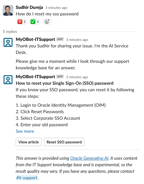

サポートが必要な従業員は、社内のSlackチャネル #it-support に問い合わせを投稿します。Slackのカスタムアプリ「AIサポートデスク」は、Slackの投稿をモニタリングしており、自動で問い合わせに返答を行います。このSlackアプリには、Oracle Digital AssistantのSlack Channel設定を通じて、Webhook URLが登録されています。

  1. Slack Botが従業員に定型文で挨拶をします。
  2. 従業員の問い合わせを解析し、裏付けを持った回答をできるようなプロンプトを、検索拡張生成(RAG)ソリューションに、自動で発行します。
  3. OCI Generative AIが、ナレッジベースをもとに生成した、ステップ・バイ・ステップの回答を返答します。
  1. 回答と同時に、以下のボタンを提供します。
    1. 記事を読む: 回答の裏付けとなるナレッジベースの情報を引用することで、従業員が必要に応じて参照できるようにするボタン
    2. 文脈に応じたアクション: 例えば「SSOのパスワードをリセットする」のような、従業員が直接アクション可能なボタン

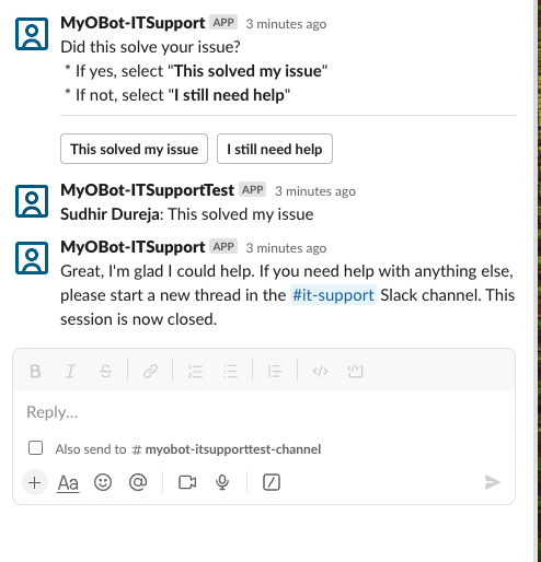

  2. 従業員が指示に従い、必要なアクションを取ると、Slack Botが、問題が解決したかどうかを尋ねます。従業員が「解決しました」と返答した場合は、Slackのスレッドのやり取りが終了し、これ以上コメントができないようになります。
5.	従業員が指示に従い、必要なアクションを取ると、Slack Botが、問題が解決したかどうかを尋ねます。

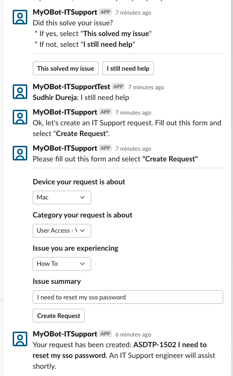

3. 従業員が「まだ解決していません」と返答した場合は、フォームが表示されます。フォームへの入力が終わると、サービス・リクエスト(SR)が発行され、人間のサポートエンジニアが担当になります。担当のサポートエンジニアは、問い合わせシステム(後述)を用いて、従業員とのやり取りを開始します。Slackとの連携ができているため、従業員とサポートエンジニアは、同じSlackのスレッド上でやり取りを継続することができます。そのため、システムを切り替える必要はありません。
