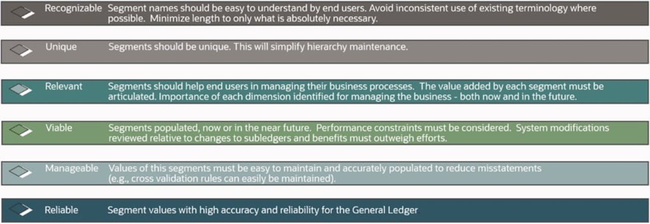

セグメントの数はユーザーが決定します。セグメントは一意である必要があります。各セグメントには、値セットと、各値セット内に存在する有効なリスト値を定義します。ラベルは、このブログで後述する特別なシステム機能に関連するセグメントを識別します。これで、勘定体系の基礎が設定されます。
図1.勘定体系構造のセグメントの設計ガイド
上の図1のガイダンスに従えば、システム・ユーザーは恩恵を受けることができます。財務諸表におけるデータの正確性と信頼性を確保するために、関連する値を使用して意味のあるセグメント名を使用します。

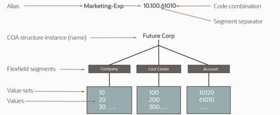

勘定体系構造インスタンスを定義します。下の図2に、簡略化した図を示します。勘定体系構造は、アカウンティング・キー・フレックスフィールドとも呼ばれます。
図2.勘定科目別名の例とCOA構造インスタンスとの関連性
一般会計の勘定科目組み合わせを表すために、認識可能な名前として勘定科目別名を定義します。トランザクションを入力する際に、勘定科目別名を使用することで、データ入力のエラーを最小限に抑え、生産性を向上させることができます。
