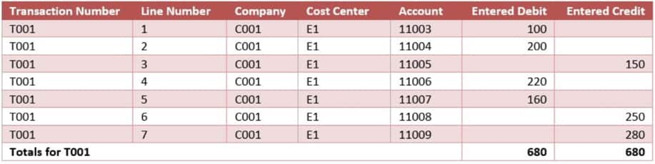

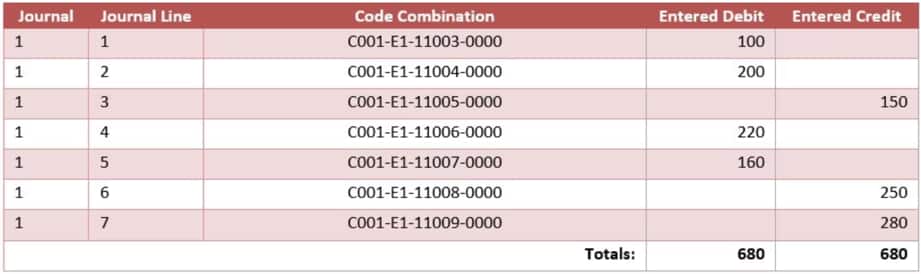

この例では、預金のソース・システムがAccounting Hubに貸借一致した会計活動を提供します。日次トランザクション・データは、単一のトランザクション・ヘッダーに対し複数明細行を保持する (その日にアクティビティがあった科目ごとに1行)形式で提供されます。 この概念を説明するために、7行のみの小規模なサンプルのトランザクションを使用します。
このトランザクションは貸借一致した会計活動を表しており、Accounting Hubを介して直接的にパススルーされ、貸借一致した仕訳を作成できるものとして有効的に連携される仕訳です。

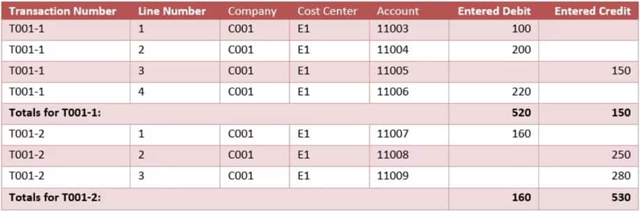

ソース・トランザクションをそれぞれに少数のトランザクション明細を保持した2つのトランザクションに分割する事ができます。
しかし、この2つの取引は貸借が一致していません。最初のトランザクションは、借方が貸方を370超えていて貸借不一致です。2番目のトランザクションは、貸方が借方を同じ金額分超過しています。

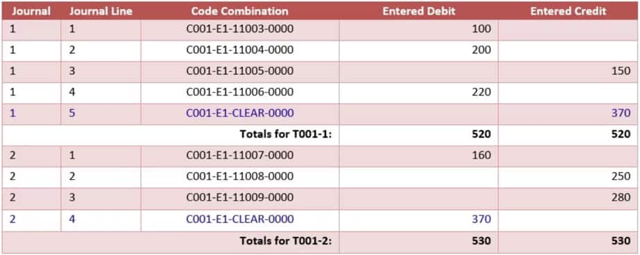

会計仕訳の貸借を一致させるには、補助元帳会計設定に明示的な貸借一致ルールを追加する必要があります。
いくつかの仕訳明細ルール(すべての貸方金額を要約した借方明細と、すべての借方金額を要約した貸方明細)を作成します。補助元帳仕訳ルール・セットで、両方の仕訳明細ルールに同じ精算勘定を割り当てます。
これにより、各トランザクションの会計仕訳が精算勘定により貸借一致されます。
精算勘定の残高を確認し、想定どおり貸借一致している事を確認してください。
