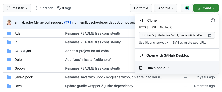

手順A2-1:「形」をセットアップします。ギルド・ローズの「形」を使って技術的負債を取り除くために、次のようにして「形」のコードをロードします。
- ギルド・ローズのGitHubページに移動し、リポジトリをクローンするか、zipファイルをダウンロードします(筆者は図1に示す画面でzipファイルをダウンロードしました)。続いて、ファイル・ブラウザでzipファイルを解凍します。

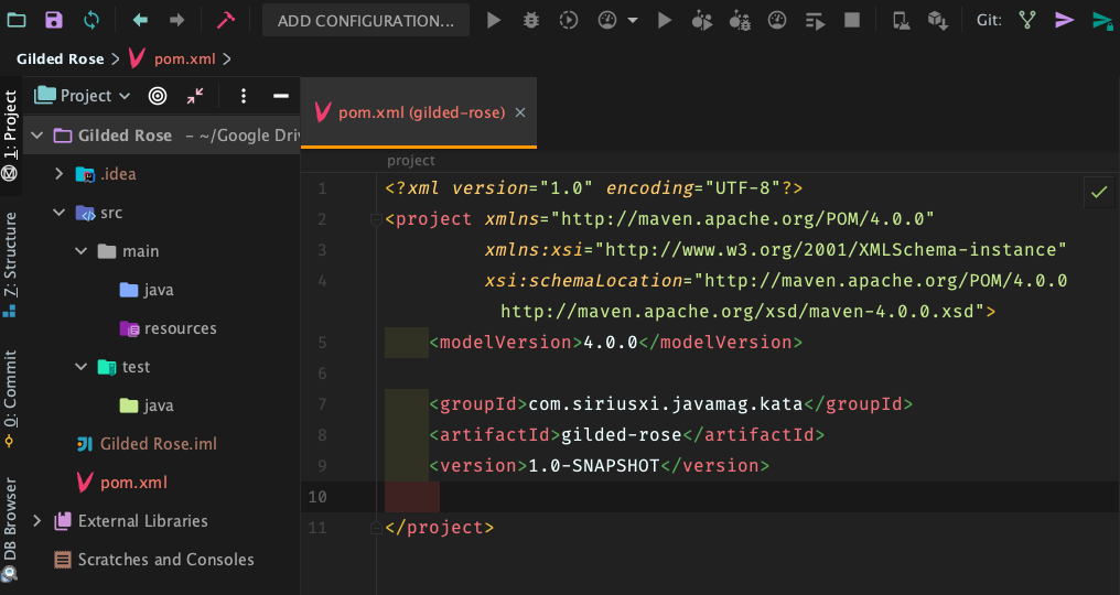

- 次に、IntelliJ IDEAを起動し、ウェルカム画面で「
New Project」リンクをクリックします。次に表示されるパネルの左側で「Maven」を選択し、「Next」をクリックします。プロジェクト名は、Gilded Roseです。「Advanced」を開き、ArtifactIdにgilded-rose、GroupIdにcom.siriusxi.javamag.kataと入力します。「Finish」をクリックします。IntelliJの画面の右下で、「Enable auto-import」をクリックします。 - IntelliJのプロジェクト・ブラウザで、
Gilded Roseプロジェクト、srcフォルダの順に開き、図2のようにmainフォルダとtestフォルダを展開します。
図2:IntelliJ IDEAでのギルド・ローズの「形」

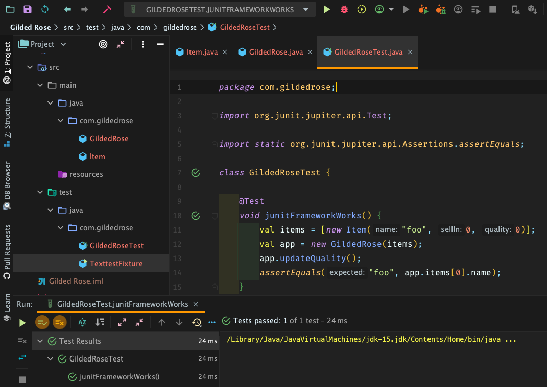

com.gildedroseパッケージを開き、GildedRoseTest.javaファイルをダブルクリックして開きます。赤い部分が多いことに注目してください。これは、GitHubリポジトリから取得したばかりのギルド・ローズが、IntelliJ向けにセットアップされていないためです。この点を修正しましょう。- カーソルを9行目の
@Testの上に置き、[Option]+[Enter]キーを押します。「Add JUnit5.4 to the classpath」を選択します。赤い部分がなくなるはずです。
- カーソルを9行目の
- このコードには、
foo()メソッドがあります。これはJUnitのタスクなので、このテストを実行しましょう。GildedRoseTestソース・ファイルを右クリックし、メニューから「Run 'GildedRosetest'」を選択します。赤くなります。GildedRoseTestには、失敗したテストが含まれています。 - テストが失敗し、赤く表示されても問題はありません。これは、赤-緑-リファクタリングというTDDにおける3つのステップの1つ目です。このテストが失敗するのは、実際に返される値が
fooであるにもかかわらず、期待値がfixmeになっているからです。このテストは、すべてが正しくセットアップされているかどうかを確認できるようにするため、意図的に失敗して赤くなるようになっています。 - 14行目の文字列を
fooに変更します。テストを再実行すると、合格してすべて緑の状態になります。
- このコードには、
細かなリファクタリングを行う:ここまでで、赤と緑を確認しました。次に、テスト・コードを改善しましょう。このテストで行っていることがわかりやすくなるように、foo()テスト・メソッドの名前を変更します。このテストは、テスト・フレームワークが起動して実行されていることを確認するものです。テスト・メソッドの名前をjunitFrameworkWorks()に変更し、テストを再実行して問題がないことを確認します。図3のように、すべて緑のままとなるはずです。これで、「形」の続きに移動する準備が整いました。
図3:最初の単純なリファクタリング後に緑の状態になったギルド・ローズのテスト

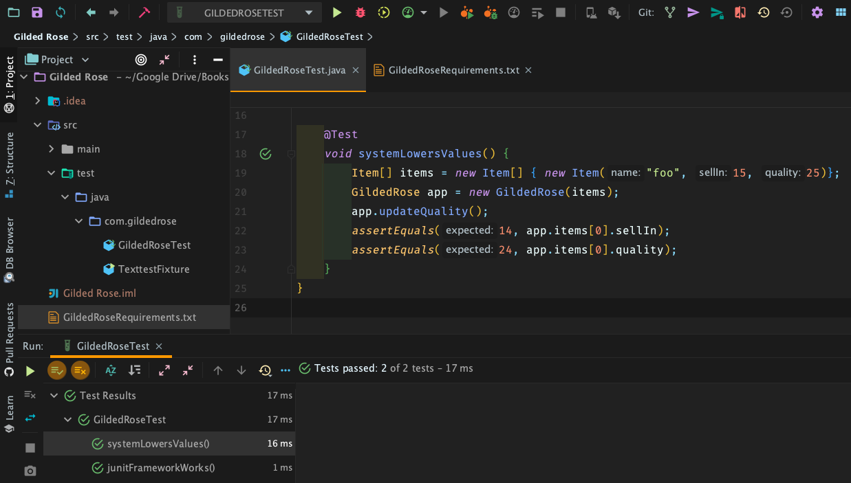

この動作を確認するピンダウン・テストを書きましょう。まず、GildedRoseTestクラスに戻ります。16行目で[Enter]キーを押し、次に示すsystemLowersValues()メソッドを追加します。
@Test
void systemLowersValues() {
Item[] items = new Item[] { new Item("foo", 15, 25)};
GildedRose app = new GildedRose(items);
app.updateQuality();
assertEquals(14, app.items[0].sellIn);
assertEquals(24, app.items[0].quality);
systemLowersValues()メソッドでは、sellInとqualityの値が減ることをテストします。systemLowersValues(システムが値を減らす)という名前にしたのはそのためです。残りのテストも、テスト・クラスで提供されている、この最初のメソッドと同じパターンに従って記述します。
アイテムの配列を作成し、0より大きい値を割り当てます。両者を区別できるように、sellInは15、qualityは25にします。
前述のアイテムを使って、ギルド・ローズのアプリケーションのインスタンスを作成しました。updateQuality()メソッドを呼び出し、想定される動作に基づいていくつかのアサーションを行いました。
- 最初のアサーションは、
sellIn値です。sellInは1つ少なくなると考えられますが、どうなるか見てみましょう。 - もう1つの最初のアサーションは、
quality値です。quality値は1つ少なくなると考えられます。そのとおりかどうか、見てみましょう。
テストを再実行し、どうなるかを確認します。図4に示すように、テストはすべて緑の状態になりました。これで、システムの動作についてあることがわかります。sellIn値が15、quality値が25のアイテムを渡し、21行目のようにしてupdateQuality()を呼び出すと、sellIn値は1つ少なくなり、quality値も1つ少なくなります。
図4:最初のピンダウン・テストの実行

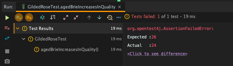

テストを実行し、緑の状態になるかどうかを確認しましょう。残念ながら、赤の状態となります。そこで、テストを開いて詳しく調べてみます。図5に示すように、qualityが増えるどころか1つ減ってしまったようです。
図5:Aged Brieに関するテストの失敗
これは期待される動作ではありません。何がよくなかったのかわかった方もいるでしょう。種類がAged Brieのアイテムではなく、通常のアイテムを作成したのです。

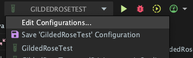

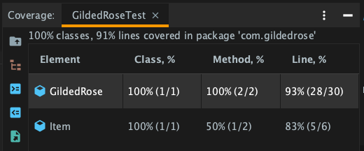

コード・カバレッジ・ツールでその他の動作を確認する:ドキュメントの要件をすべて網羅するために多数のピンダウン・テストを作成してきましたが、本当にすべてのテストですべての要件が網羅されているのどうかわからないという方もいるかもしれません。皆さんが知らないことで、従わなければならない何かが他にあるのかもしれません。
見逃している要件を突き止めるには、コード・カバレッジ・ツールを使用します。そして、まだ実行されていないコードの外部動作を確認し、そこに到達するテストを新たに作成します。これを行うには、IntelliJのカバレッジ・ツールを使ってギルド・ローズのテストを実行します。他の開発環境にも、このツールに相当する機能が存在するはずです。
- IntelliJのウィンドウの右端で、図6のようなアイコンをクリックします。このアイコンは、
Run with code coverageを表しています。コード・カバレッジのサマリー・パネルが現れ、テストのコード・カバレッジ結果が表示されます。 com.gildedroseパッケージをダブルクリックし、実際のコードのクラス2つに対する結果を確認します。図7に示すように、GildedRoseクラスは93 %、Itemは83 %のコード・カバレッジです。

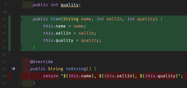

Item.javaのクラスはまだ見ていなかったので、ここで見てみましょう。ソース・コード・ウィンドウの左側で、11行目から15行目にかけて緑色のマークが付いていることに注目してください。このマークは、テストでその行のコードが実行されたことを表します。しかし、19行目には、図8のように赤いマーカーが付いています。このマーカーは、テストでその行のコードが実行されなかったことを表します。
図8:クラスのコード・カバレッジ情報(テストで19行目が実行されていないことを示す)
19行目はtoString()メソッドであり、デフォルトのメソッドをオーバーライドしています。ここでは、この行のコードを実行するテストを書く必要はないと判断しましょう。

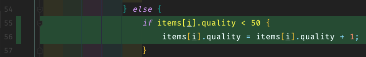

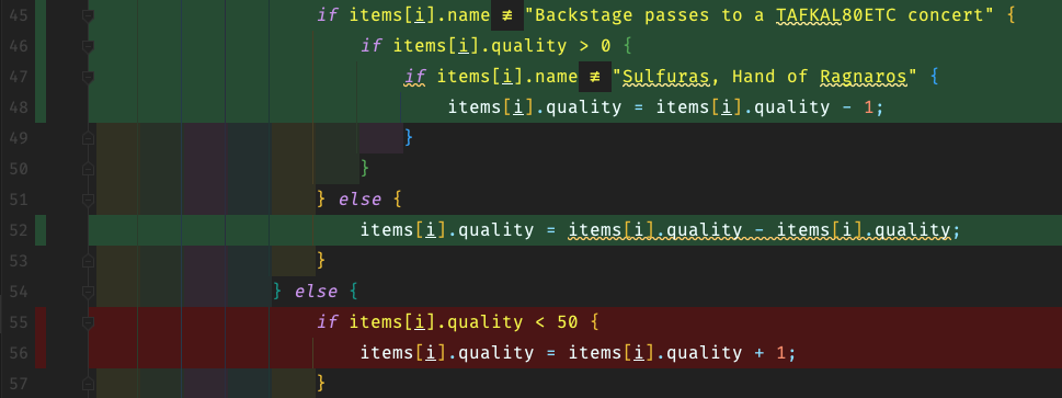

GildedRose.javaソース・コードに戻ります。うれしいことに、左側に緑色のマークが多数表示されています。つまり、テストによってほとんどのコードが実行されたのです。図9に示すように、まだ実行されていないのは、55行目と56行目の2行だけのようです。
図9:GildedRoseクラスのコード・カバレッジ(テストで55行目と56行目が実行されていないことを示す)
カバレッジのサマリー・パネルを閉じ、問題のコードを調べてみます。この2行を実行するテストは、どうすれば作成することができるでしょうか。周囲を見て、このコードが43行目のif文で囲まれていることに注目してください。そこから、「種類がAged BrieでsellIn値が0より小さいアイテムは、価値が1つ増える」という、明文化されていない暗黙の要件があることがわかります。

55行目と56行目に到達するピンダウン・テストを書きましょう。GildedRoseTestクラスに戻り、次に示す新しいテストを追加します。
@Test
void agedBrieNeverExpires() {
Item item = createAndUpdate("Aged Brie", 0, 42);
assertEquals(0, item.sellIn);
assertEquals(43, item.quality);
このテストでは、名前が"Aged Brie"、sellInが0(この値とすることで、55行目と56行目のコードに到達するはずです)、qualityが42の新しいアイテムを作成しています。Aged Brieの価値は常に増加するので、sellIn値は0のまま、qualityは増加するものと考えられます。
テストを実行し、どうなるかを確認しましょう。なんと、赤の状態となります。その理由は、qualityの期待値が0であったにもかかわらず、実際の値が-1であったからだと報告されています。ここで明らかなのは、実際の動作が、sellIn値が0であるAged Brieの場合でも、sellInが1つ減るようになっていることです。そこで、90行目の0を-1にします。
assertEquals(-1, item.sellIn);
ところで、これは新機能のTDDとは異なります。ここでの目的は、レガシー・コードを理解することだからです。つまり、現在行っていることを割り出すことが目的です。たとえその動作が、要件ドキュメントや、こうあるべきと皆さんが考えることと違っていたとしてもです。
そのため、このテストは厳密に言えば赤の状態です。期限切れのAged Brieの動作はエラーの可能性がありますが、その動作を変更するためにレガシー・コードを修正するのではなく、現在の動作を検証するピンダウン・テストを新たに書きます。これにより、今後、その動作が変わっているかどうかを確認できます。
テストを再実行すると、残念ながら、まだ赤の状態です。その理由は、期待される結果が43で、実際の結果が44だからです。qualityが、1つではなく2つ増えています。91行目を変更してこの動作をピンダウンし、テストを再実行します。
assertEquals(44, item.quality);

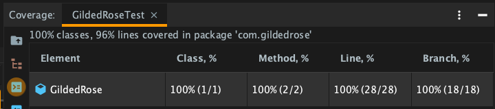

再び、すべて緑の状態になりました。つまり、このテストでAged Brieの動作がピンダウンされました。コード・カバレッジ付きで再実行し、すべてのコードの行が網羅されているかどうかを確認します。GildedRose.javaのソース・コードのファイルに戻ると、図10に示すように、テストで55行目と56行目が実行されて緑色になっています。
図10:テストでGildedRoseのすべてのコードが網羅された状態

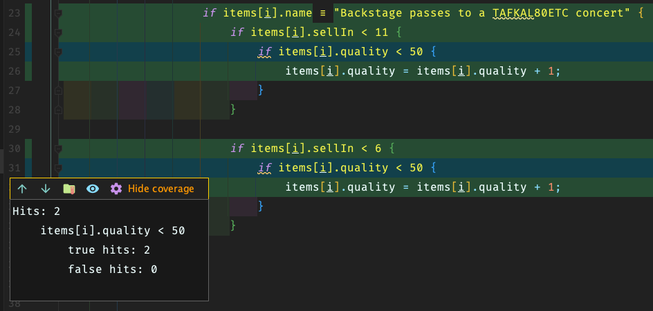

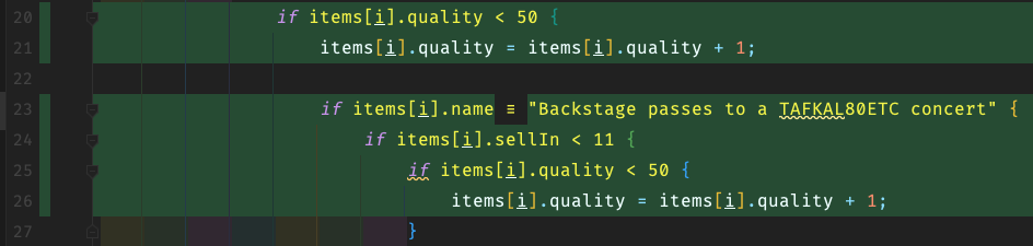

ブランチを網羅するための別の技法:レガシー・コードの動作を確定させるピンダウン・テストはほとんど書き終えました。コード・カバレッジ・ツールを使用し、テストがレガシー・コードの100 %の行を網羅していることも確認しました。しかし、ブランチ(分岐)についてはどうでしょうか。
GildedRose.javaにある多数のif/else文をご覧ください。どう思うでしょうか。筆者の意見を述べましょう。コード・カバレッジによれば、すべて緑色にマークされています。この点は問題なく、テストでこれらの行が実行されていることになります。しかし、それで十分なのでしょうか。十分かもしれませんし、十分でないかもしれません。
trueまたはfalseのどちらかに評価できるifを考えてみましょう。ピンダウン・テストでは、両方の条件を評価しているわけではないかもしれません。そのため、それぞれのif行について、trueの場合とfalseの場合の両方を試しているかどうかはわかりません。そのため、次に必要なタスクは、ブランチ・カバレッジ・ツールでテストを実行することです。
IntelliJでブランチのカバレッジを有効化するには、次の操作を行います。
- 図11に示すように、「
Run/debug configuration」、「Edit Configurations」の順に選択します。
図11:IntelliJで実行/デバッグの構成を編集し、ブランチのカバレッジを有効化
- 右側で「
Code Coverage」タブ、「Tracing」オプションの順に選択し、「OK」をクリックします。
正しく動作することを確認するため、再度「Run with Coverage」をクリックします。GildedRose.javaに戻ります。先ほどと違う点があることに気づかれたでしょうか。緑色の行の一部が、濃い緑色(筆者の場合です。テーマの設定によっては、違う色かもしれません)になっているはずです。濃い緑色は、その行が実行されたものの、ブランチのtrueまたはfalseのどちらか片側しか実行されていないことを示しています。図12をご覧ください。
図12:GildedRoseのブランチのカバレッジ
まだやるべきことがあるのは明らかです。次のタスクは、それぞれのif文でブランチの両側が実行されるようなピンダウン・テストを追加することです。そうすれば、trueとfalseの両方のパスが確実に検証されます。
手順A2-9:ブランチのカバレッジのピンダウン
25行目から始めましょう。コードのこの行に到達するにはどうすればよいでしょうか。12行目まで戻り、意味を考えてみます。次のような意味であると思われます。アイテムの名前が”Aged Brie”または”Backstage pass”(舞台裏通行証)であり、qualityが50未満であれば、価値が増加します。アイテムの名前がBackstage passの場合、sellIn値が11未満であるかどうかを確認します。つまり、コンサートの日が近づいており、アイテムの価値が50未満であるかどうかを調べています。この条件を満たしている場合、もう一度アイテムのqualityを増やします。つまり、qualityが2つ増えることになります。
25行目に到達するには、どうすればよいでしょうか。GildedRoseTest.javaに戻ってテストを作成してみてください。たとえば、次のようなものはどうでしょうか。92行目の末尾で[Enter]キーを2回押し、次に示す新しいテスト・ケースを追加します。
@Test
void backstagePassMaximumQuality() {
Item item = createAndUpdate("Backstage passes to a TAFKAL80ETC concert", 10, 48);
assertEquals(50, item.quality);
このテスト・ケースは、Backstage passとその価値の最大値に関するものです。要件ドキュメントには、価値の最大値は50であると書かれています。上記のコードでは、sellIn値を10(11より小さい数です)、quality値を48(50より小さい数です)としてBackstage passというアイテムを作成しました。このテストでは、価値が2つ増加して48から50になるはずです。テストを実行し、動作を本当に正しく理解しているかどうかを確認します。テストは緑色の状態なので、うまくいきました。
しかし、もう1つ残っています。ifのtrueとfalseの両方を実行するには、ブランチのもう片方で、qualityが49のBackstage passと、価値が50を超えないことを確認するテストが必要です。96行目と97行目の2行をコピーし、99行目に貼り付けます。次に、価値が49で始まる別のテストを作成します。たとえば、次のようになります。
item = createAndUpdate("Backstage passes to a TAFKAL80ETC concert", 10, 49);
テストを再実行しましょう。期待される動作を理解していたようです。それでは、ブランチのカバレッジ付きでテストを実行し、GildedRose.javaの25行目にあるブランチの両側が実行されているかどうかを確認します。図13に示すように、行が緑色にマークされています。
図13:25行目のブランチの両側がピンダウンされた状態
次の手順では、残りのピンダウン・テストを追加し、ブランチのカバレッジ100 %を達成します。
手順A2-10:ブランチの完全カバレッジを実現するための仕上げのピンダウン・テスト
100 %のカバレッジ(図14参照)に到達するピンダウン・テストをコード・リポジトリに追加してあります。詰まってしまった方は、自分のテストと比較してみてください。
図14:ピンダウン・テストで実現した、ブランチの完全カバレッジ
