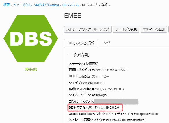

『DBシステムの詳細』ページで、「DBシステム・バージョン」というのが、Grid Infrastructureのバージョンを指します。今回の環境は、19.5.0.0 の状態です。

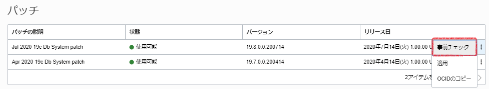

そのまま下の方にスクロールして、リソースの『パッチ』を選択すると、適用可能なパッチリストが表示されます。
今回は19.8.0.0を適用してみます。適用したいパッチの右の…をクリックして、『事前チェック』をしてみましょう。この環境に適用できるかどうか(コンフリクトなど)をチェックが走ります。Opatchのprereqなどが実行されるイメージです。確認画面で『OK』をクリックします。
事前チェックで問題がなければ、『適用』をしてみましょう。確認画面で『OK』をクリックします。
Real Application Clustersで2ノード構成になっている場合は、ローリングで一台ずつ適用されます。適用が完了すると、DBシステムのステータスが「使用可能」になります。バージョンが、19.8.0.0になってますね。

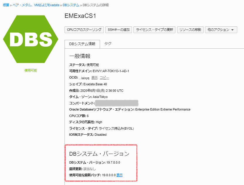

『DBシステムの詳細』ページで、「DBシステム・バージョン」というのが、Grid Infrastructureのバージョンを指します。今回の環境は、19.7.0.0 の状態です。
opatchコマンドでも確認してみます。
[grid@emexa1-fzexn1 ~]$ /u01/app/19.0.0.0/grid/OPatch/opatch lspatches
30898856;TOMCAT RELEASE UPDATE 19.0.0.0.0 (30898856)
30894985;OCW RELEASE UPDATE 19.7.0.0.0 (30894985)
30869304;ACFS RELEASE UPDATE 19.7.0.0.0 (30869304)
30869156;Database Release Update : 19.7.0.0.200414 (30869156)
OPatch succeeded.

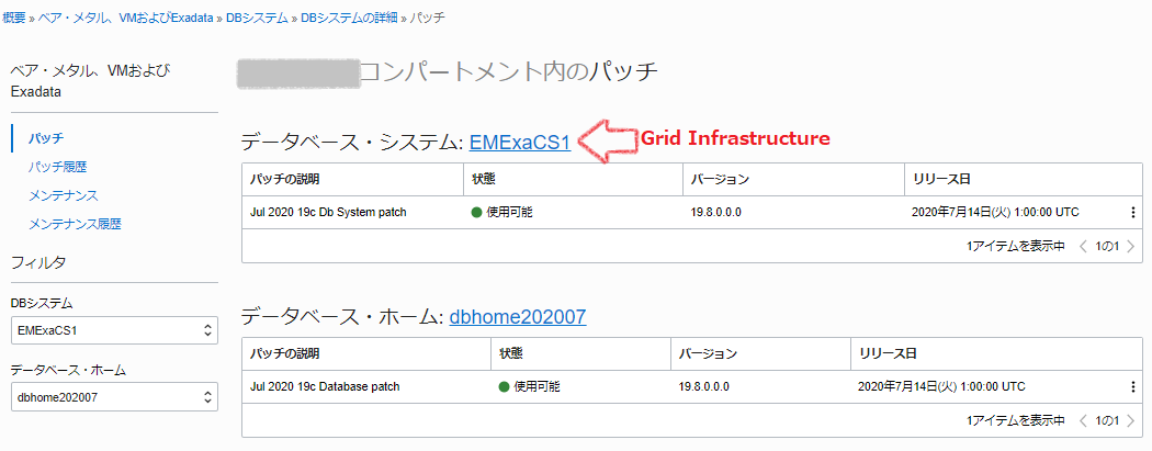

「使用可能な最新パッチ」の横にある『表示』をクリックします。

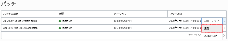

「データベース・システム」のセクションに、適用可能なパッチリストが表示されます。今回は19.8.0.0を適用してみます。適用したいパッチの右の…をクリックして、『事前チェック』をしてみましょう。この環境に適用できるかどうか(コンフリクトなど)をチェックが走ります。Opatchのprereqなどが実行されるイメージです。
事前チェックで問題がなければ、『適用』をクリックして確認画面で『OK』をクリックします。

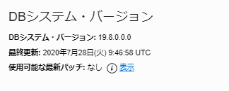

ExaCSはReal Application Clusters構成になっているので、ローリングで一台ずつ適用されます。適用が完了すると、DBシステムのステータスが「使用可能」になります。バージョンが、19.8.0.0になってますね。
念のため、Opatchコマンドでも確認してみましょう。
31335188;TOMCAT RELEASE UPDATE 19.0.0.0.0 (31335188)
31305087;OCW RELEASE UPDATE 19.8.0.0.0 (31305087)
31304218;ACFS RELEASE UPDATE 19.8.0.0.0 (31304218)
31281355;Database Release Update : 19.8.0.0.200714 (31281355)
OPatch succeeded.

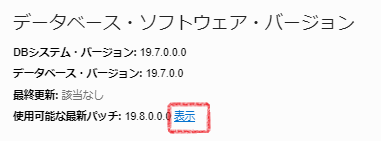

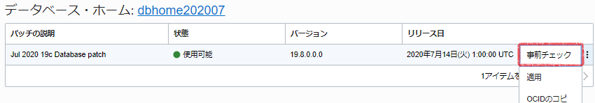

「データベース・ソフトウェア・バージョン」の「使用可能な最新パッチ」の横の『表示』をクリックします。
Grid Infrastructureと同じ「パッチ」ページへ遷移しました。

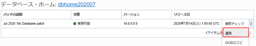

「データベース・システム」のセクションに、適用可能なパッチリストが表示されます。適用したいパッチの右の…をクリックして、『事前チェック』をしてみましょう。この環境に適用できるかどうか(コンフリクトなど)をチェックが走ります。Opatchのprereqなどが実行されるイメージです。
