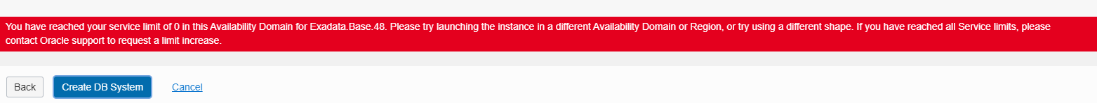

そのため、制限数以上の数に達した状態で新たにサービスを追加しようとすると、エラーもしくは使用したいシェイプが選択できずに作成ができません。制限数以上の作成をしたい場合には、サービス制限の引上げをリクエストすることで増やすことができます。このように、デフォルトで制限数を設けておくことによって、意図せず大幅な利用(リソース的にも金額的にも)をすることを防ぐようにしています。代表的なサービスでいうと、ExaDB-Dの場合は全シェイプでデフォルトは0に設定されています。そのため、サービス制限で制限されているリソース数を増やす、つまりサービス制限の引上げがまずは必要になります。その他のサービスも、現在利用しているサービス数がサービス制限数に達している状態で新たにリソースを使う場合には、同様です。

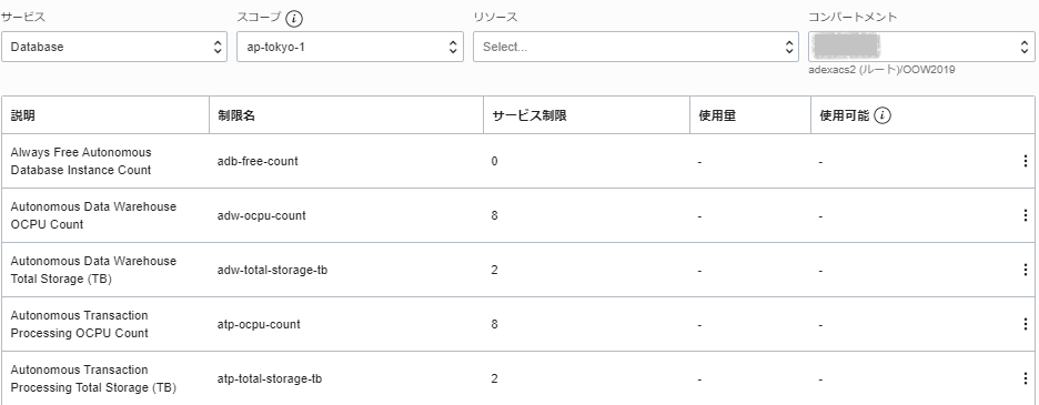

サービス制限の確認方法

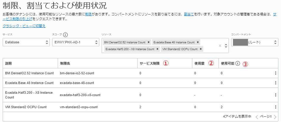

環境内のサービスごとのサービス制限の内容は、コンソールの『ガバナンス』 >『制限、割当ておよび使用状況』 から確認可能です。(この情報を見ることのことのできるユーザーは、管理者グループに属するか、アクセス権限(Tenancyのinspect limits)をIAMポリシーで設定する必要があります)
Tokyo Regionの場合
- サービス制限 : 利用可能なリソース数
- 使用量 : 現在利用しているリソース数
- 使用可能 : 作成可能なリソース数 (=(1)-(2))
(3)が0の場合、サービスを作成しようとするとエラー、もしくは作成時に選択ができません。
その場合、サービス制限の引上げをリクエストして(1)の数を増やすようにしましょう!

この画面に関してよくある質問
質問「全リソースの制限が0になっているのですが、全てにサービス制限がかかってしまったのでしょうか」
→ 全リソースの制限が0になっている場合、そのテナント自体が利用停止している状態を示します。その場合は、サービス制限の引上げリクエストではなく、テナントの利用について問い合わせてください。
質問 「サービスでDatabaseを選択したのに、Autonomous Databaseしか表示されていないように見えるのですが、一部のサービスしか表示されていないのはなぜですか」

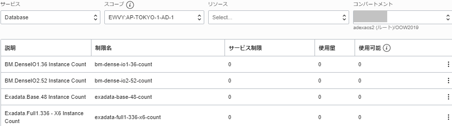

→ Autonomous Databaseのサービス情報しか出ていないのは、スコープでリージョンを選択されているためです。Database Cloud Service(Virtual Machine/Bare Metal/Exadata)を表示させたい場合は、スコープでアベイラビリティ・ドメイン(AD)を選択してください。これはサービスの属性に依るものです。Autonomous Databaseはリージョン・リソースで、Database Cloud Service(Virtual Machine/Bare Metal/Exadata)はADリソースになります。そのため、[スコープ]の選択リストでリージョンを選択するか、ADを選択するかで表示されるサービスが変わるようになっています。
Databaseサービスの中に絞ると、
・リージョン(例:東京の場合はap-tokyo-1)を選択 : Autonomous Databaseのみ
・AD(例:AP-TOKYO-1-AD-1)を選択 : Database (Virtual Machine、Bare Metal、Exadata)
が表示されます。

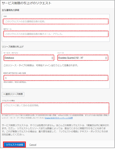

サービス制限の引上げ方法
サービス制限の確認画面にある、『サービス制限の引上げ』をクリックするとリクエストを入力する画面に移ります。
- 連絡先 (名前とメールアドレス) : リクエスト内容についての自動送信メール(通知)や、内容について確認が必要な場合はメール(英語)が来る可能性があります
- リソース制限の引上げ : サービス・カテゴリ、リソース、可用性ドメインごとの引上げ後の制限値
- リクエストの理由
以上を記入したら、『リクエストの送信』をクリックして完了です。利用者保護を目的として内容が確認されたうえで承認されることから数日要する可能性があるので、あらかじめ利用し始めたいタイミングが決まっていれば、前もってリクエストしておくことをお勧めします。
