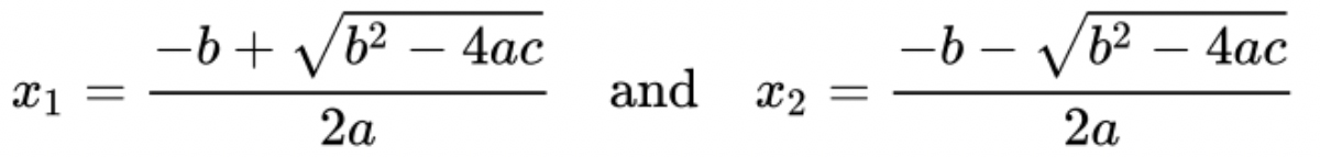

もう少し複雑な例を見てみます。この2次方程式からxを求めたい場合、変形や整理などを行って、図2のようにします。
 Rewritten equation
図2:方程式の解
演算子オーバーロードを使用せずに、BigDecimalを使用したコードでこの解を表した場合、どのようになるでしょうか。
final BigDecimal sqrt = b.pow(2).min(a.multiply(c).multiply(4)).sqrt();
final BigDecimal x1 = b.negate().plus(sqrt).divide(a.multiply(2));
演算子オーバーロードを使用した場合、次のコードになります。
final BigDecimal sqrt = (b * b - 4 * a * c).sqrt();
final BigDecimal x1 = (-b + sqrt) / (2 * a);
これは好みの問題ですが、多くどころか、おそらくほとんどの開発者は、演算子オーバーロードを用いたものの方が読みやすく、書きやすく、検証しやすいとわかるのではないかと思います。
