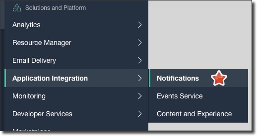

通知トピックの作成
通知を使い始めるには、まずトピックを作成する必要があります。Oracle Cloudコンソールから、「Application Integration」→「Notifications」を選択します。

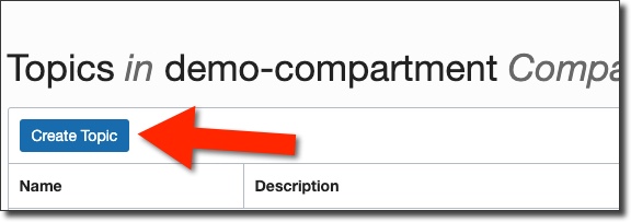

次に、「Create Topic」をクリックします。
トピック名と説明を入力して、「Create Topic」をクリックします。

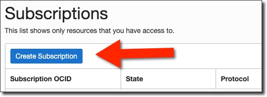

このブログ記事では、これらのプロトコルの一部について見ていきます。まずはSlackです。最初に、新しく作成したトピックをトピック・リストから選択します。

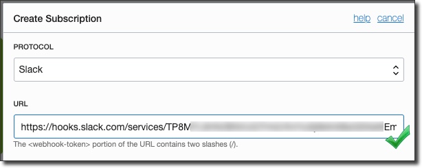

「Create Subscription」を作成します。
プロトコルとして「Slack」を選択します。このSlackサブスクリプションにはWebフックURLが必要になるため、このウィンドウを開いたままこのブログ記事の次のセクションに移り、新しいSlackアプリケーションを作成してWebフックURLを取得してください。

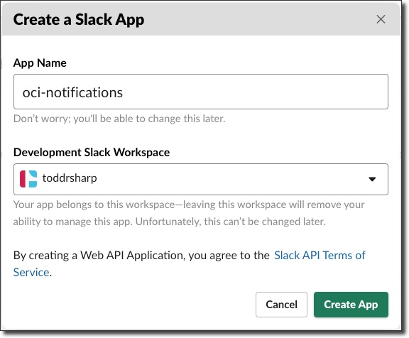

通知をSlackチャネルにパブリッシュするには、Slackアプリケーションを作成する必要があります。 まず、Slackを開いて「Create an App」をクリックし、アプリの名前を指定し、アプリを作成するワークスペースを選択して、「Create App」をクリックします。

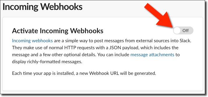

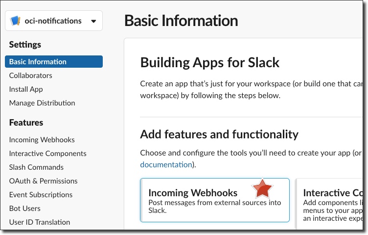

次に、「Incoming Webhooks」をクリックします。
Webフックはデフォルトで無効であるため、有効にします。

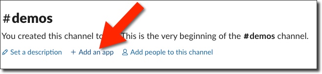

通知のポスト先のSlackチャネルを開き、歯車アイコンのメニューから「Add an app」をクリックします。
または、チャネル内で直接「Add an app」をクリックします。
新しいアプリを検索し、選択します。
チャネル内で確認メッセージが表示されます。
コンソールに戻り、Slack WebフックURLを貼り付けてサブスクリプション・ダイアログの入力を完了します。

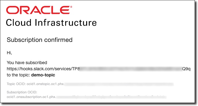

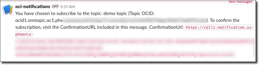

この時点で、サブスクリプション確認用メッセージがこのSlackチャネルにポストされます。
このメッセージ内のリンクをクリックして、サブスクリプションを確認します。

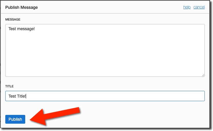

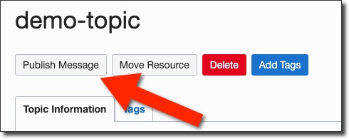

次に、このSlackサブスクリプションをテストします。Oracle Cloudコンソールのトピック詳細ページに戻り、「Publish Message」をクリックします。
簡単なメッセージを入力し、「Publish」をクリックします。

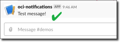

Slackチャネルを開き、そのメッセージがポストされたことを確認します。
これで、Oracle Notification ServiceのトピックにサブスクライブできるSlackアプリの作成が完了しました。

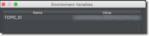

IDEでRun/Debugプロファイルを作成し、Oracle Notification ServiceのトピックOCIDを環境変数として設定します。

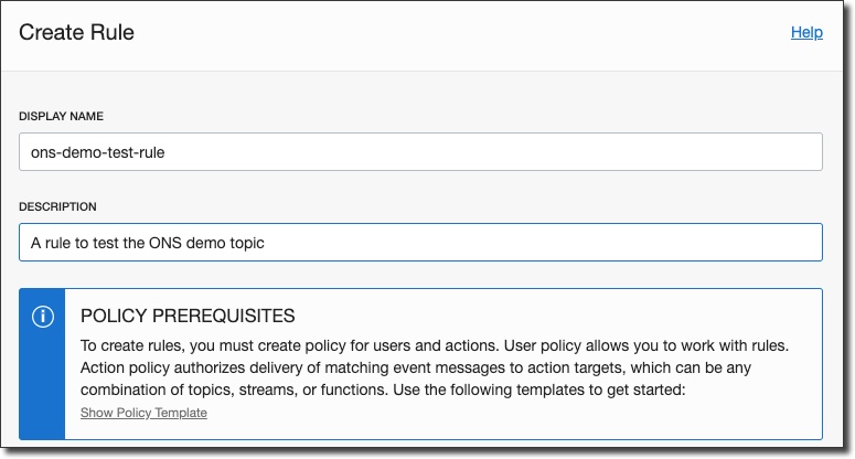

Cloudのイベントを利用するには、ルールを作成します。ルールには、ルールがトリガーされる基になる特定のリソースや属性を指定するためのフィルタを含めることができます。さらに、ルールの条件が満たされたときに実行すべきアクションも作成します。 現時点では、ファンクション(Oracle Functionのサーバーレス・ファンクションを呼び出す)、ストリーミング(Oracle Streaming Serviceのストリームに対するメッセージを生成する)、通知(Oracle Notification Serviceトピックにイベントをパブリッシュする)の3つのタイプのアクションから選択できます。この3つ目のアクションについて、これから説明していきます。それでは、ルールを作成してみましょう。
Oracle Cloudコンソールのサイドバー・メニューで、「Application Integration」→「Events Service」を選択します。

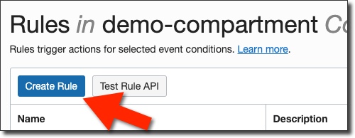

次に、ルール・リストのページで、「Create Rule」を作成します。
名前と説明を入力します。

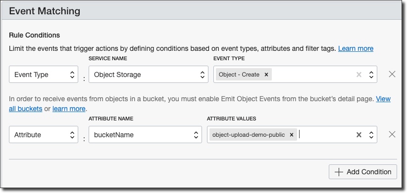

次に、このルールにフィルタを追加し、Object Storageサービスのイベント、特にObject Createイベントのみに制限するようにします。さらに、特定のバケットのみにフィルタを制限します。
次に、ルールがトリガーされたときに実行するアクションを定義します。この例では、Oracle Notification Serviceトピックを呼び出しましょう。

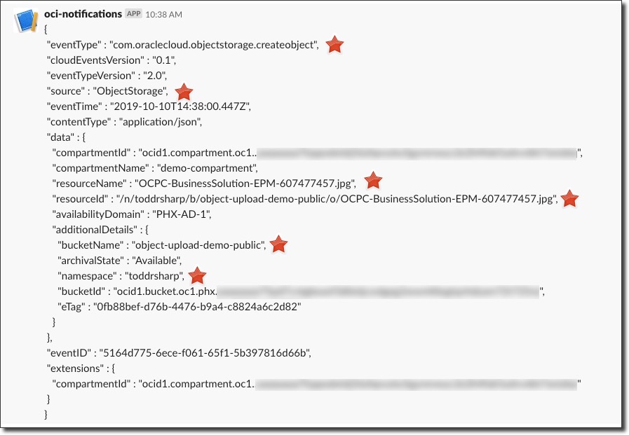

この時点でルールを保存してテストできます。テストするには、オブジェクトをObject Storageバケットにアップロードします。Slackチャネルにまったく新しいメッセージが送信されます。このメッセージは先ほど確認したものとは少し異なり、Cloudのイベント全体がJSON形式の文字列で表されていますが、このメッセージには、この通知からアクションを実行する必要がある場合に利用できる有用な情報が大量に含まれています。

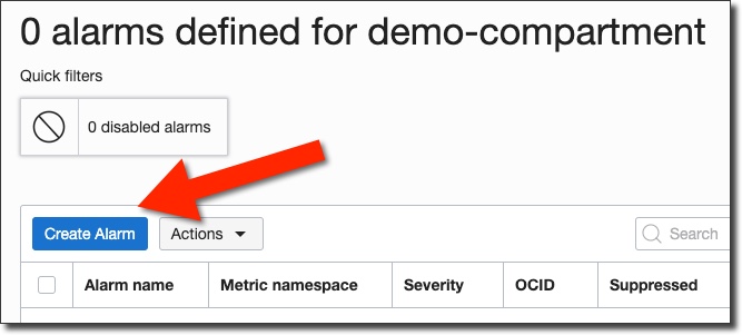

アラームはOracle Cloud内のリソースやインフラストラクチャを監視し続けるための非常に優れた手段です。アラームの作成は本当に簡単で、アラームが指定したしきい値に達すると、Oracle Notification Serviceに通知をパブリッシュできます。  ここでは、Object Storageバケットが1分に10回を超えるGetリクエストを受信した場合に通知をパブリッシュするアラームを作成してみましょう。 ただし、これはサンプルとしては不自然なものになっています。多くのサービスには便利なメトリックが用意されていて、それらを利用すればMonitoringサービスで継続的に監視できるのですから。 それでは、デモのアラームを作成してテストしてみます。コンソールのサイドバー・メニューで、「Monitoring」→「Alarm Definitions」を選択します。
次に、「Create Alarm」をクリックします。
名前を付け、重大性を選択し、アラーム・メッセージの本文を定義します。

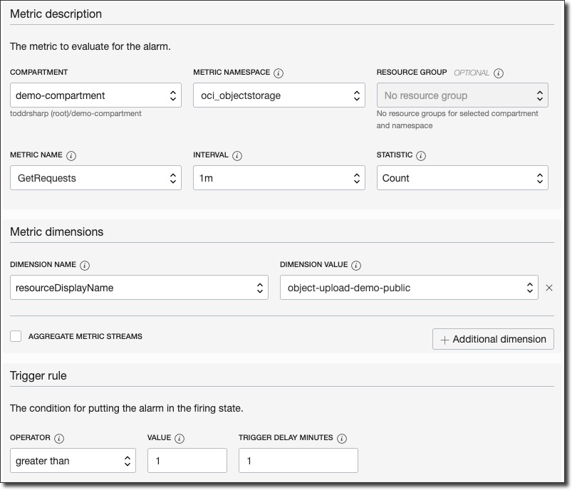

次に、このアラーム用に評価されるメトリックを定義します。名前空間'oci_objectstorage'を選択し(他にも多数のオプションがあります)、メトリックに'GetRequests'を選択し、時間隔として1分、統計として'count'を選択します。ディメンション名として'resourceDisplayName'を追加し、特定のバケットをディメンション値として選択して、特定のObject Storageバケットだけになるようにこのメトリックをフィルタします。さらに、トリガー・ルールを'greater than'、値を1、トリガー間隔を1分とします。 これらの指定によって、1分間で1つを超えるGetリクエストが存在する場合にアラームがトリガーされます。

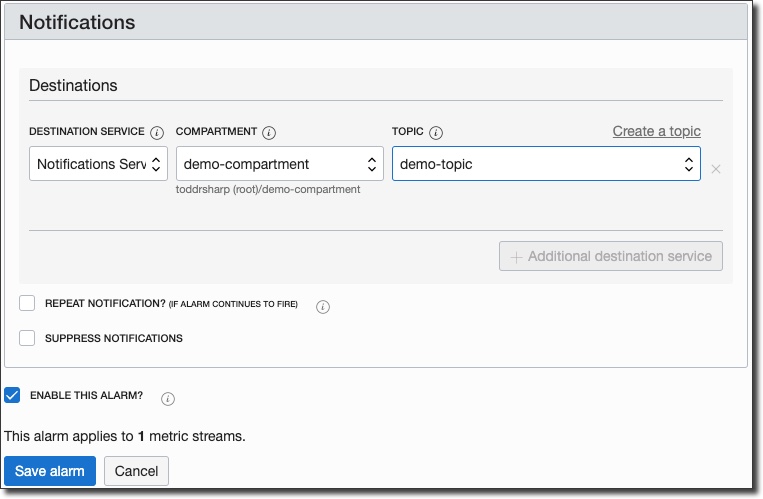

最後に、下にスクロールして通知の詳細を指定し、「Save alarm」をクリックします。
テストするには、指定したバケット内に保存されている画像に対して、何回か'GET'リクエストを実行します。最初のリクエストの後にアラームがトリガーされ、先ほどと同じようにSlackチャネルにメッセージがポストされます。

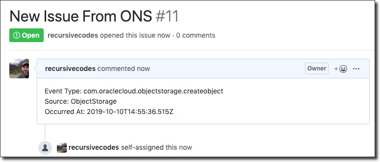

Zapierによる通知からのGitHubイシューの自動作成

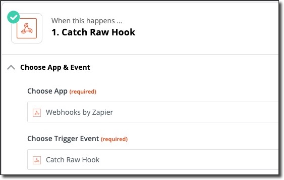

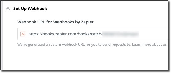

記事の最後に、外部との統合の例を示そうと思っていましたが、今回は上記の例よりも少し"現実に近い"アプリケーションを取り上げることにします。この例では、Zapierによって作成されるHTTPS(カスタムURL)エンドポイントを使ってトピックにサブスクリプションを追加します。Zapierは、定められたトリガーに基づいて定められたアクションを実行する"Zap"を作成するためのプラットフォームであり、その考え方はIFTTT("if this then that")に似ています。 ここでは、Zapier Webフックをトリガー("これが起きたとき"というアクション)として作成し、GitHubを宛先として利用します("これをする"というアクション)。ここまでは大丈夫でしょうか?では、まず"Zap"を作成しましょう。'アプリ'として「Webhooks by Zapier」を選択し、トリガー・イベントとして「Catch Raw Hook」を選択します。
この設定によって、カスタムのWebフックURLが表示されます。この情報は後で必要になります。

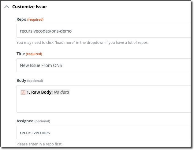

次に、このZapのステップ2で、'アプリ'として「GitHub」を選択し、アクション・イベントとして「Create Issue」を選択します。
詳細情報として、プロジェクトのリポジトリ、イシューのタイトル、イシューの本文(この例ではOracle Notification Serviceからのメッセージ本文そのもの)を入力します。

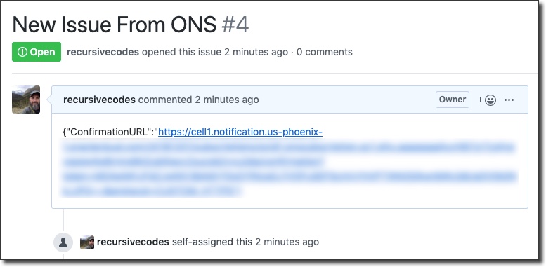

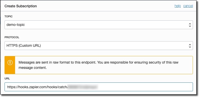

保存し、この新しいWebフック用のサブスクリプションを作成します。

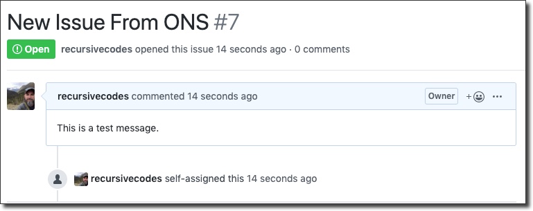

作成された新しいGitHubイシューを表示して、このサブスクリプションの動作を確認します。
有効にし、Oracle Cloudコンソールからメッセージをパブリッシュしてテストします。

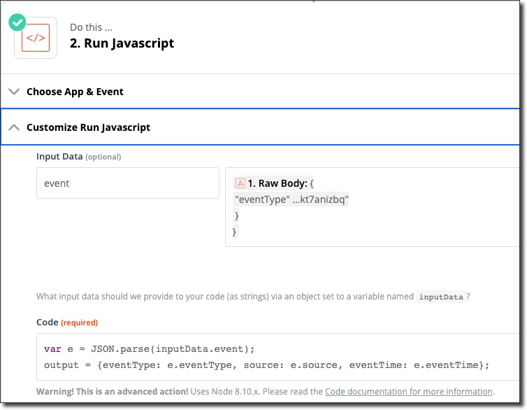

CloudのイベントのJSONを解析することもできます。そのためには、一時的にZapのJavaScriptコードを利用して、その後GitHubイシューを作成して、整形されたチケットを生成します(さらに、特定のイベントタイプに絞り込むためのフィルタを追加するといったことも可能です)。
