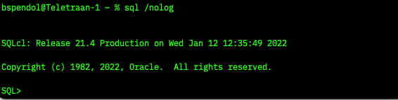

SQLclを使用するにあたり、まずは/nologオプション付きで実行します。
sql /nolog
これにより、SQLcl がデータベースへのロギング機能なしで起動します。

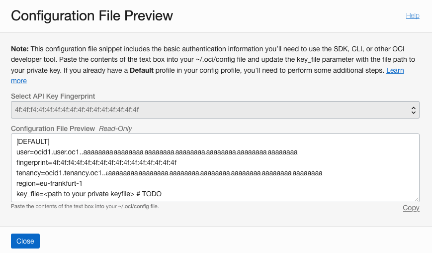

データベースに接続できましたので、次にエクスポートを実行できます。ただし、ここではエクスポート先として直接OCI Object Storeを指定したいと思います。まず、使用するOCIプロファイルをSQLclで指定します。OCI設定ファイルのDEFAULTプロファイルを使用するようにするため、以下のコマンドを実行します。
SQL> oci profile DEFAULT
以下のように出力されます。
Region set to: eu-frankfurt-1
OCI Profile set to DEFAULT
Transfer method set to oci

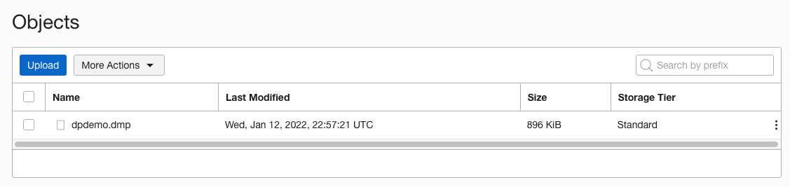

-copycloudフラグは、エクスポート・ファイルをデータベースからクライアントへストリーミングした後、先ほど指定したバケットを使用して、そのファイルをすぐにObject Storeに保存するよう指定するものです。
この処理の速さはユーザーによって異なります。OCIへの接続が極めて堅牢であり、エクスポートが適度のサイズである(数GB)場合は、このプロセスは急速に実行されます。ここではネットワーク関連でいくつかの変数が関係するため、実行速度をよく確認して、その期待値に合ったサイズを正しく設定するようにしてください。
OCI Webコンソールで、datapumpDemoバケットの内容を表示すると、このエクスポートがあることを確認できます。
簡単でしたね。では次に、ファイルをクラウド・データベース内にインポートしてみましょう。
