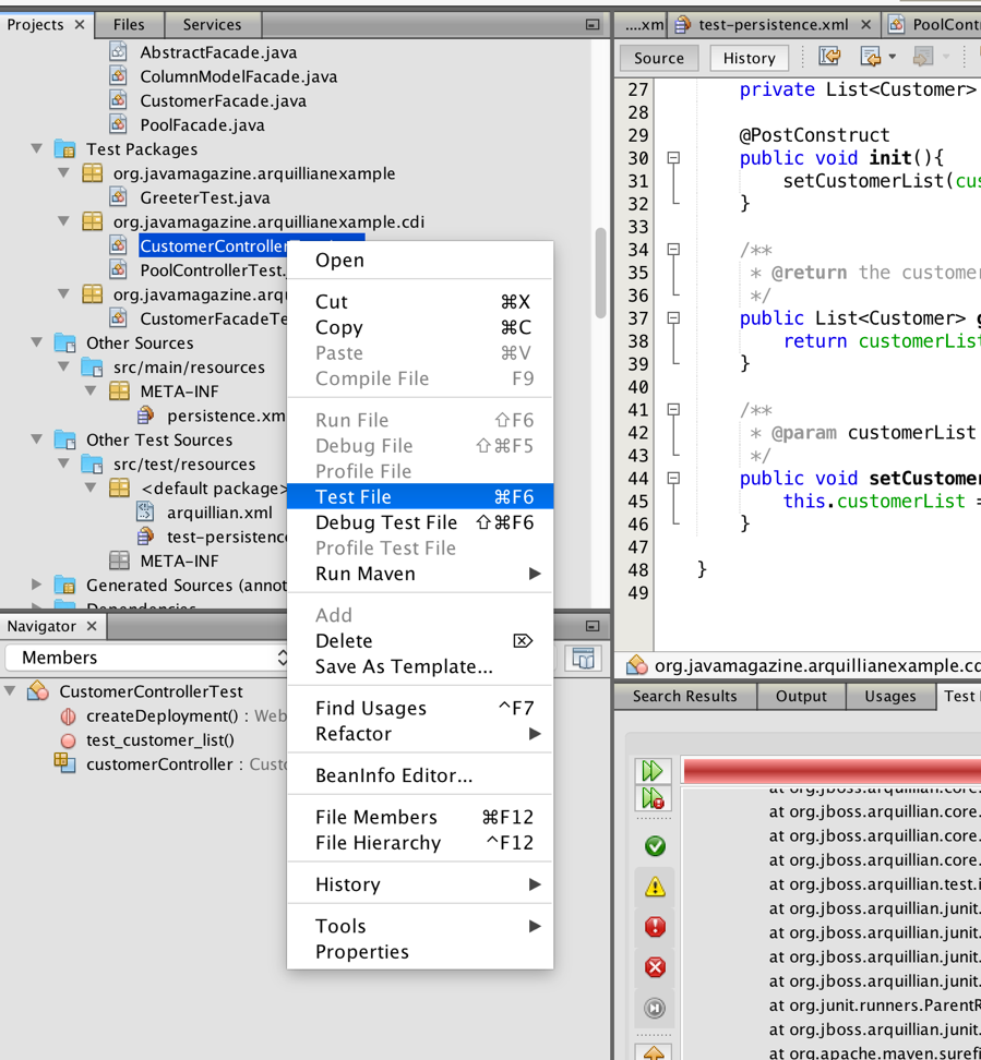

視覚的なフィードバックを受け取りたい場合は、IDEでテストを行うとよいでしょう。NetBeans IDEでは、テスト・ファイルを右クリックするか、図1のようにプロジェクト自体を右クリックして「Test File」を選択することで、テストを実行できます。
NetBeans IDE内で1つのテストを実行する
図1:NetBeans IDE内で1つのテストを実行する

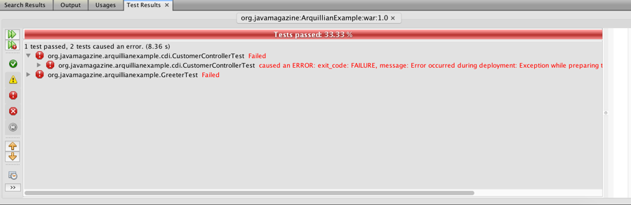

NetBeans内でテストを実行した場合、テストの結果がTest Resultsパネルに表示されます。複数のテストがある場合、図2のように、失敗した各テストがパネルに表示されるため、そこから結果を解析して修正を行うことができます。パネルの左側には、簡単にテスト結果を移動するボタンや、テストを再実行するボタンもあります。
Apache NetBeansのTest Resultsパネル
図2:Apache NetBeansのTest Resultsパネル
