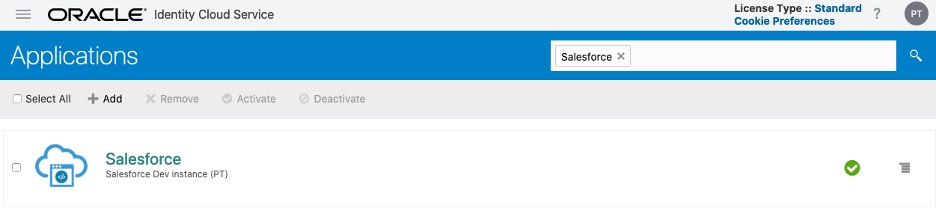

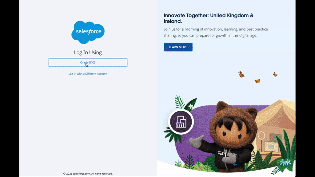

このブログのために、上記のオプション1を使用し、App Catalogを用いてSalesforceをIDCSと統合しました。これは、SAMLベースの統合です。

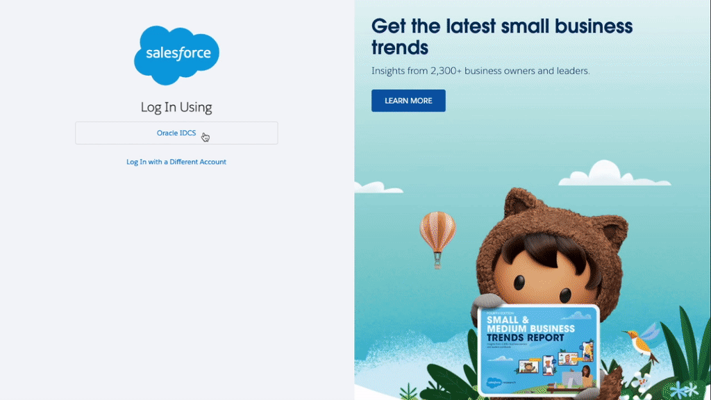

私のテスト・ユーザー、Bobby Darrenを使用して、Salesforceへの標準のSSOをテストできるようになりました。
基本のSSOが機能してユーザーがIDCSに認証され、その後、ユーザーのIDがSalesforceに渡され、ユーザーがログインします。私のテスト・ユーザー、Bobby Darrenを使用して、Salesforceへの標準のSSOをテストできるようになりました。

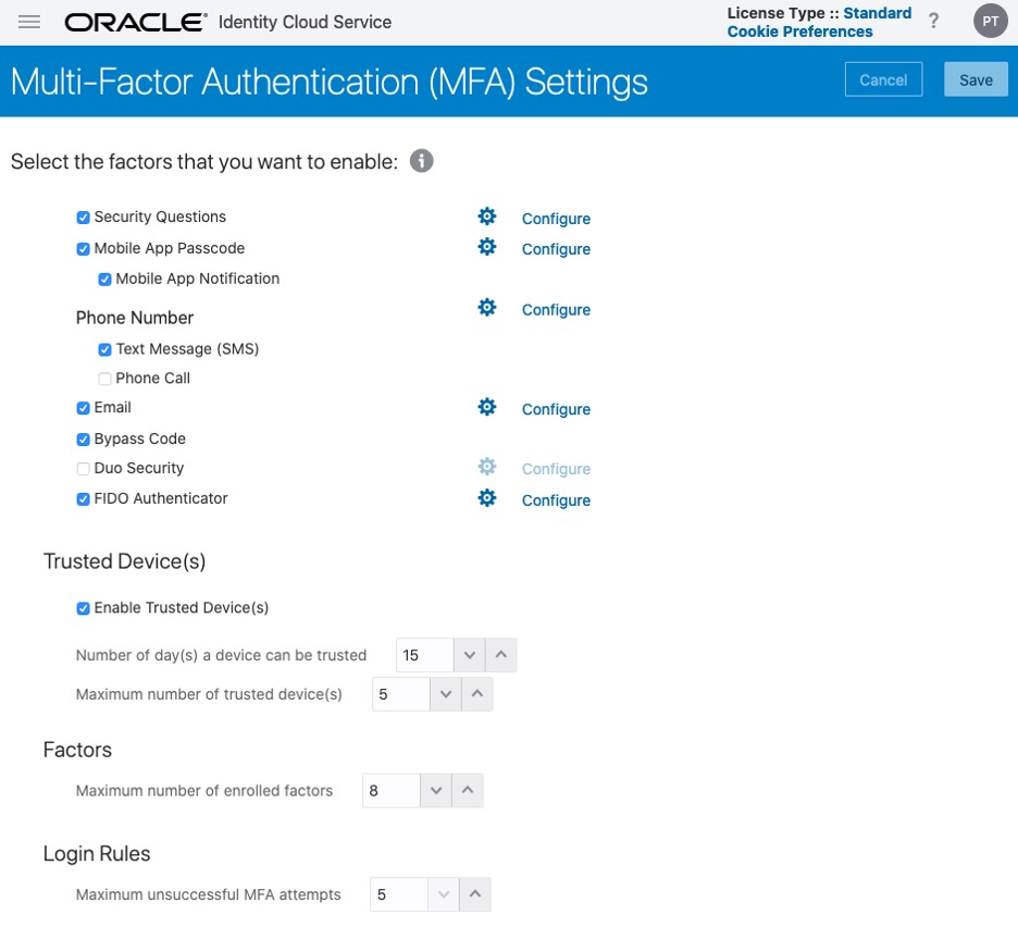

ここで必要なのは、Security → MFAメニューから使用したい要素を有効にすることだけです。この段階では、これらの要素はSalesforceアプリケーションに固有のものではありません。そうではなく、これらはIDCSインスタンス内でグローバルに有効にしたい要素です。ステップ3で示すように、アプリケーションごとにこれらのサブセットを選択できます。
有効にしたい要素にチェックを入れます。必要な場合は、Configureリンクを使用して各要素の構成を変更できますが、ほとんどの場合はデフォルトの構成でまったく問題ありません。信頼できるデバイスをここから有効化できることにも注意してください。これについては後ほど説明します。
場合によっては、チェック・ボックスがグレーに表示され、1つまたは複数のオプションが選択できないことがあります。その場合は、その機能を有効にするようOracle Supportにサービス・リクエストを送信してください。上記のインスタンスの例では、Duo Securityが有効化されていません。

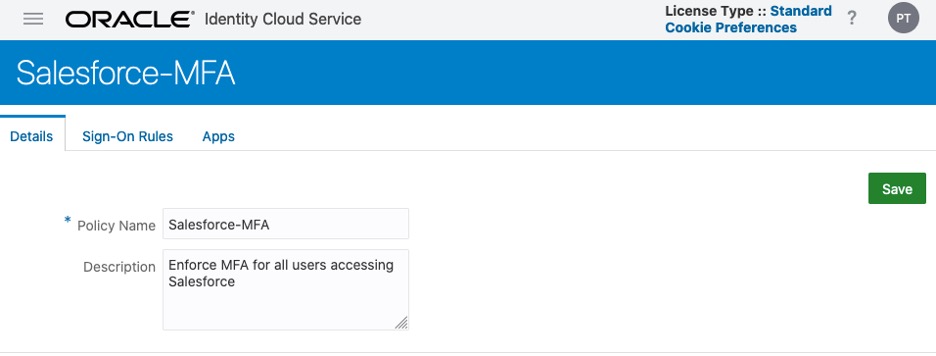

IDCS管理コンソールで、Security → Sign-on Policiesに進みます。デフォルトのポリシーが表示されます。当然のことながら、これは“Default Sign-On Policy”と呼ばれます。これは、IDCSで認証を受けたすべてのユーザーに適用される一般的なポリシーです。このポリシーを変更する場合、すべてのアプリケーションのすべてのユーザーに影響します(IDCS管理コンソールを含む)。
特定のアプリケーションにMFAを適用したいだけなので、デフォルトのポリシーはそのままにしておき、”Salesforce-MFA”という新しいポリシーを作成します。

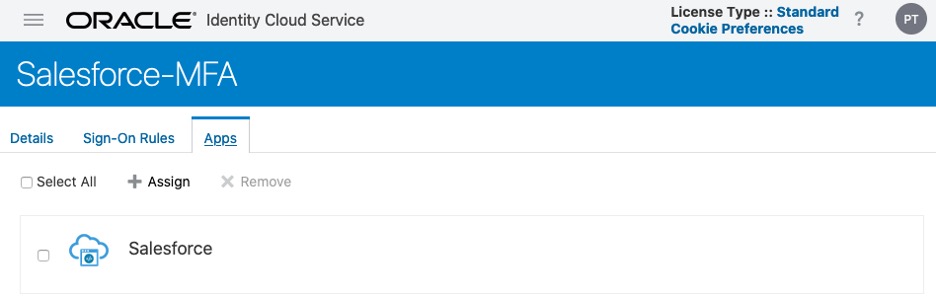

この新しいポリシー内で、AppsタブからSalesforceアプリケーションにこれを割り当てます。

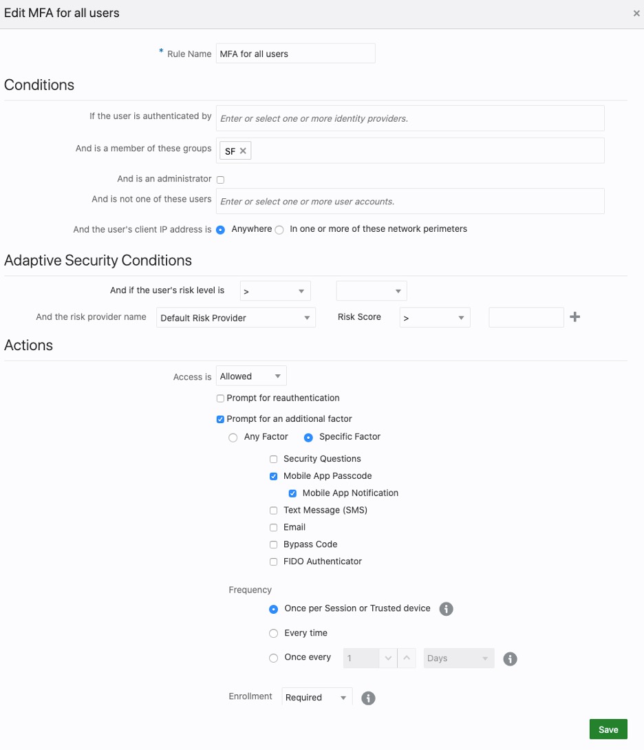

次に、MFAを実行するためのルールを定義します。これは、Sign-On Rulesタブから行います。このタブ内で、新しいルールを追加します。このルールがいつ実行されるかを決定するためのさまざまな条件を追加できます。この例では、すべてのSalesforceユーザーがSalesforceへのアクセス時にMFAを要求されるようにします。該当するユーザー全員を含むグループ(SFと呼ばれます)があるため、これをグループ・メンバーシップ条件に追加します。
ルールにAdaptive Security Conditionsを指定することもできることに注意してください。これにより、MFAの要求はリスクベースになり、静的条件ではなく動的条件に基づくものとなります。この詳細については、別の記事で取り上げます。
最後に、Actionsセクションに入力して、これらのユーザーが要求を受ける方法を決定します。この例では、要素のサブセットを1つだけ使用できるようにしています。具体的には、Mobile App Passcodeです。他のオプションはすべてチェックを外しています。また、FrequencyとEnrollmentの設定もデフォルトのままにしています。以下に、完成したルールを示します。

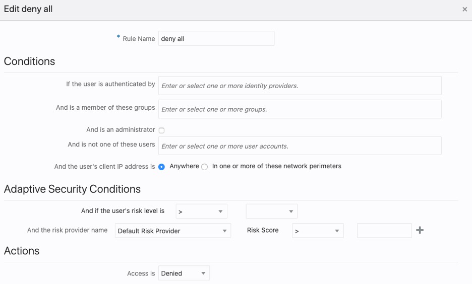

ここで、SFグループに属さないためにMFAによる認証を受けないユーザーへのアクセスを拒否するための2番目のルールを追加します。

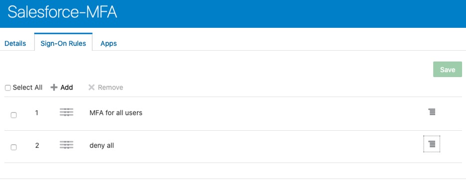

完成したポリシーは以下のようになります。
ルールは順番に処理されることに注意する必要があります。ルールを組み直す必要がある場合は、下の3番目の列のグリッドを使用して、ルールを上下にドラッグできます。

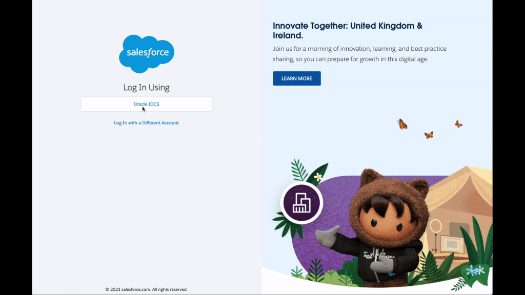

MFAポリシーを有効化した後に初めて認証を行う場合、必要とされる要素で登録されていないユーザーは、許可されている要素の登録を行うことになります。下記の例では、モバイル・アプリ要素のみが有効化されているため、Bobbyはモバイル・アプリに登録する必要があります。
ただし、Bobbyが最初の登録をすると、以降の認証で2番目の要素を求められます。この場合は、Bobbyはモバイル・アプリを使用しているため、下記のようにプッシュ通知がそのデフォルトになります
MFA設定の中で信頼できるデバイスが許可されたため、Bobbyには現在使用中のデバイスを15日間信頼させるというオプションもあります。これは、そのデバイスからSalesforceにアクセスする場合、次の15日間はMFAを求められないことを意味します。信頼できるデバイスを有効にするかしないかについてサインオン・ルールの中で構成できることがお分かりでしょう。
