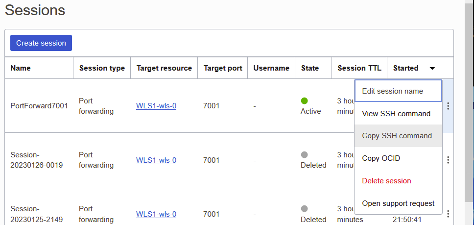

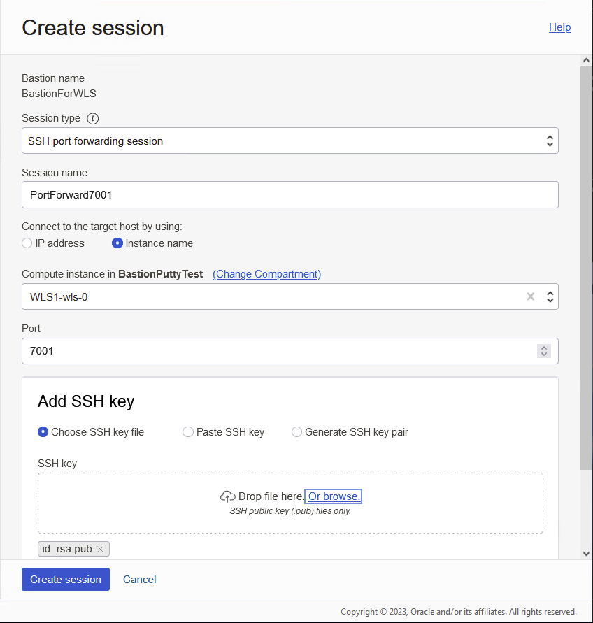

まず、OCI内でBastionサービスを作成して構成する必要があります。慣れていない場合にこれを行う方法に関する既存の投稿およびドキュメントがあります。サービスの作成後、次に示すように、ポート7001のSSHポート転送セッションを作成します:
このように構成すると、基本的にポート22にトンネルが作成され、ローカルホストからWebLogic Serverホストの管理ポート7001にすべてのトラフィックが転送されます。これにより、ローカル・マシンのブラウザからコンソールにアクセスできます。
Puttyを使用する前に、次に示すようにOCIコントロール・プレーンで提供されるコマンドラインを実行できることを確認してください。セッションを作成したら、右側の省略記号(…)をクリックし、「SSHコマンドのコピー」をクリックします。このコマンドをターミナル・ウィンドウに貼り付けます。

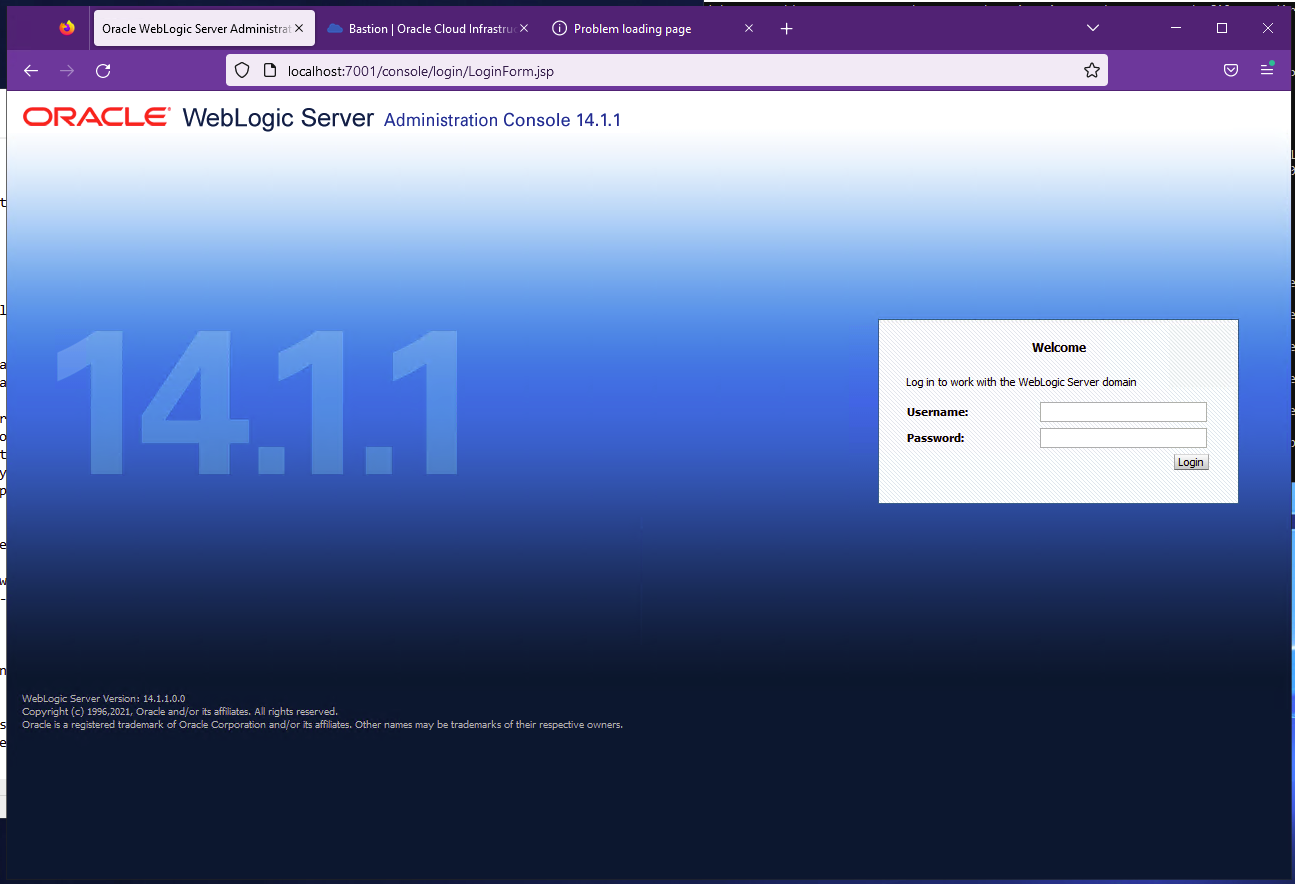

コマンドの実行後、WebLogic管理コンソール(https://localhost:7001/console)に接続してみます。

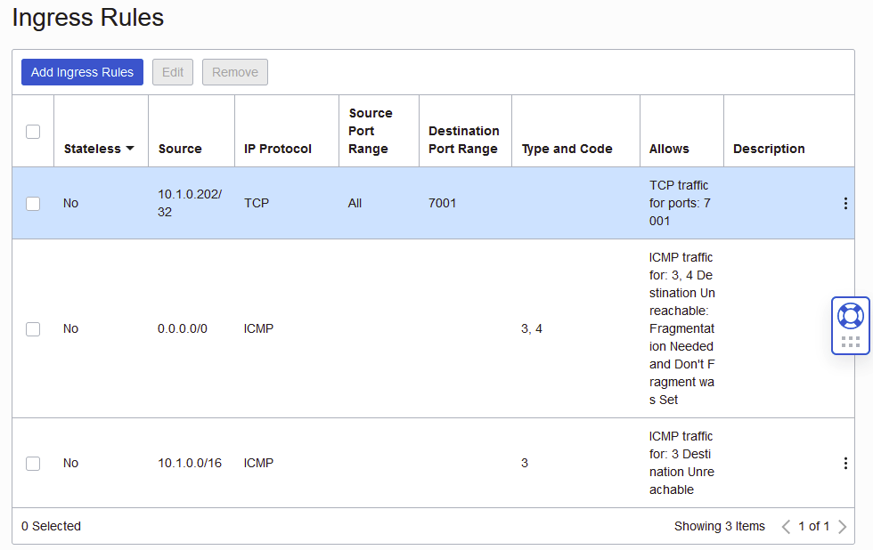

接続失敗のブラウザからのメッセージを取得しました。理由がわかりますか。セキュリティ・リストまたはNSGがポート7001をブロックしていると推測した場合は、正しいです。OCI Bastionサービスには、ポート7001にアクセスする権限が必要です。そのため、「プライベート」サブネットのセキュリティ・リストに示されているように、ポート7001の「イングレス」アクセスを許可する必要があります。:
さあ、もう一度やってみましょう。今すぐ動作するはずです。:
完了しました! WebLogicログイン画面が表示されます。

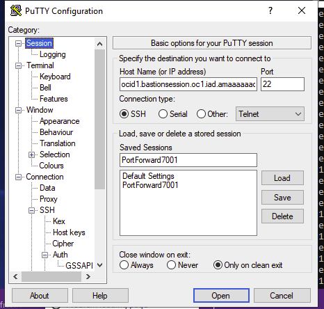

ここまでは順調ですね。次に、前述のコマンドラインと同じようにputtyを構成します。次のステップに従って構成します。:
最初に、初期の画面でホスト名とポートを構成します。ホスト名は、コマンドラインで前述したOCID_of_session@hostname である必要があります。

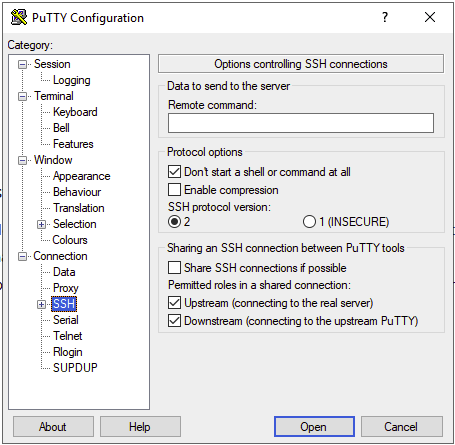

次に、「Don’t start a shell or command at all」をチェックする必要があります。これは、ポート・フォワード時に必要です。

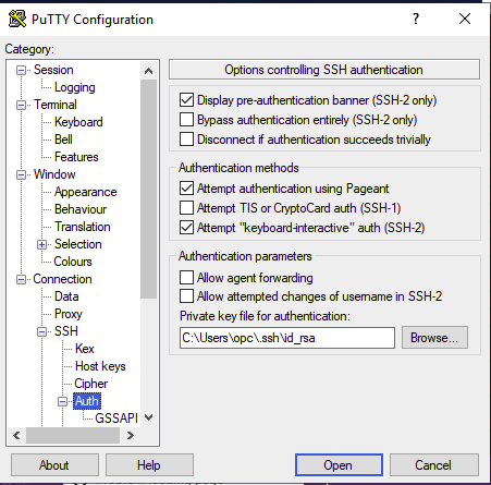

次に、パスと秘密鍵ファイルを指定する必要があります。前述のBastionポート転送セッションを構成した場合は、対応する公開キーを使用する必要があります(そうしないと認証に失敗します)。

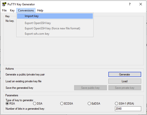

‘Putty’は、秘密キーの古いPEM形式を受け入れません。openSSHまたはPEM形式の類似のキー・ペアをすでに作成している場合は、これをputttyを受け入れるものに変換する必要があります。この場合、puttygenツールを使用して秘密鍵をPEMからPutty秘密鍵(PPK)ファイルに変換できます。次を参照してください。:
ここでは、古いPEM形式の秘密キーをインポートします。必要に応じてパスフレーズを入力し、「Save Provate Key」ボタンをクリックしてキーに.ppk形式で保存します。生成される新しいファイルは、認証のために秘密キーとしてputtyで使用するファイルになります。
