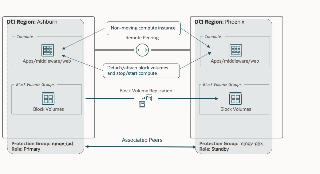

この例では、アッシュバーン(IAD)がプライマリ・リージョン、フェニックス(PHX)がDRリージョンです。ブロック・ボリュームをIADリージョン内の移動していないコンピュート・インスタンスからデタッチし、ブロック・ボリュームをPHXリージョン内の移動していないコンピュート・インスタンスにアタッチします。DR計画の実行中に移動していないコンピュート・インスタンスを停止および起動するには、チェック・ボックスを選択します。
non-moving-inst-architecture

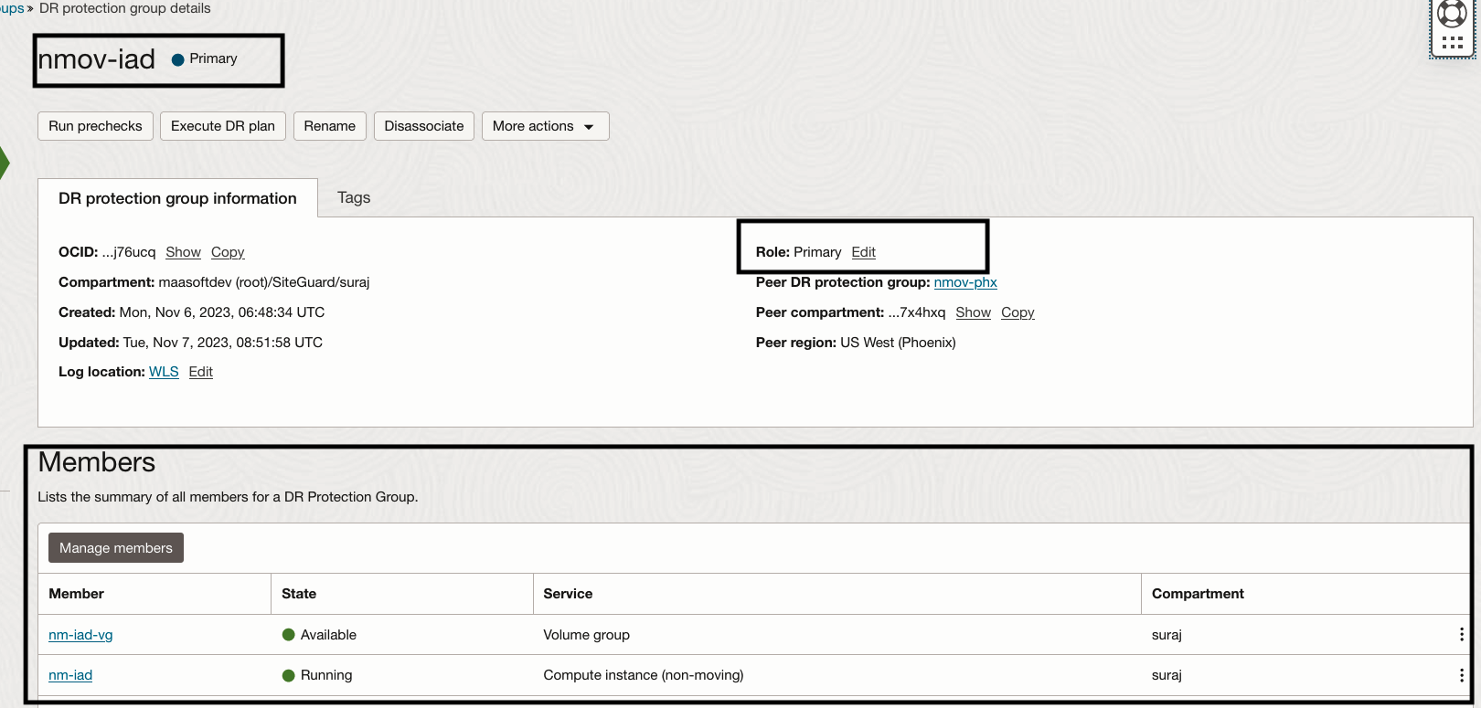

  • アッシュバーン(IAD)リージョンで、DR保護グループを“nmov-iad”として作成します。

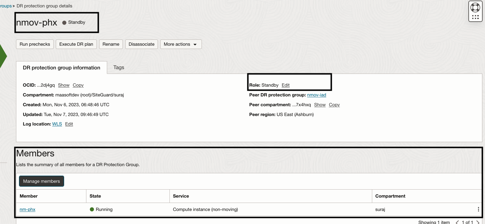

  • フェニックス(PHX)リージョンで、DR保護グループを“nmov-phx”として作成します。
  • 「nmov-iad」DR保護グループをプライマリ役割として、および「nmov-phx」DR保護グループをスタンバイ役割として関連付け
  • 「nmov-iad」DR保護グループで、ボリュームグループ「nm-iad-vg」をメンバーとして追加します。

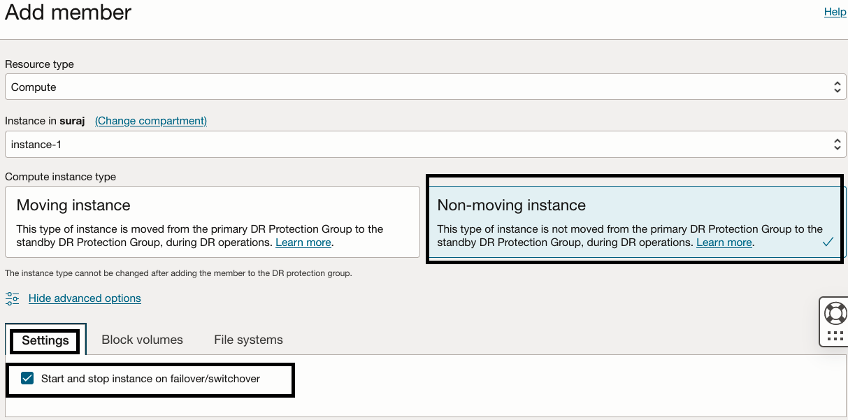

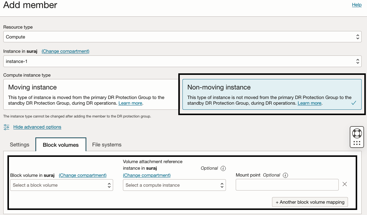

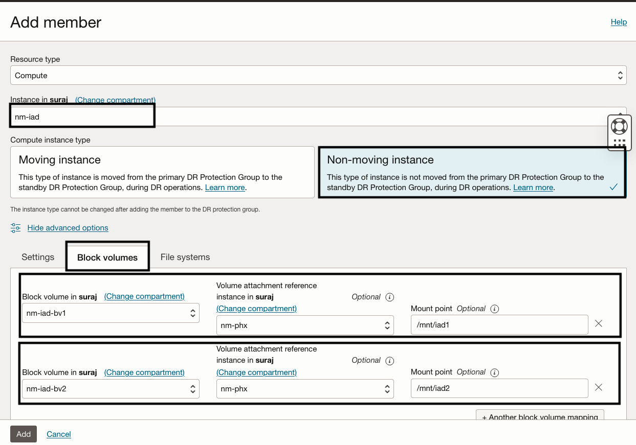

  • 「nmov-iad」DR保護グループで、コンピュート(nm-iad)を非移動インスタンス・オプションのメンバーとして追加します。「Show advanced options」をクリックし、「Block Volumes」タブで次の詳細を指定します。「+ Another block volume mapping」ボタンを使用して、2番目のブロック・ボリュームの詳細を2つ追加します。
ブロック・ボリューム
ボリューム・アタッチメント参照インスタンス(ピア非コンピュートVM)オプション
マウント・ポイント – マウントおよびアンマウントのマウント・パスの詳細(オプション)
nm-iad-bv1
nm-phx
/mnt/iad1
nm-iad-bv2
nm-phx
/mnt/iad2
  •    必要な情報を追加した後、画面は次のようになります
   iad-nm-vm-block

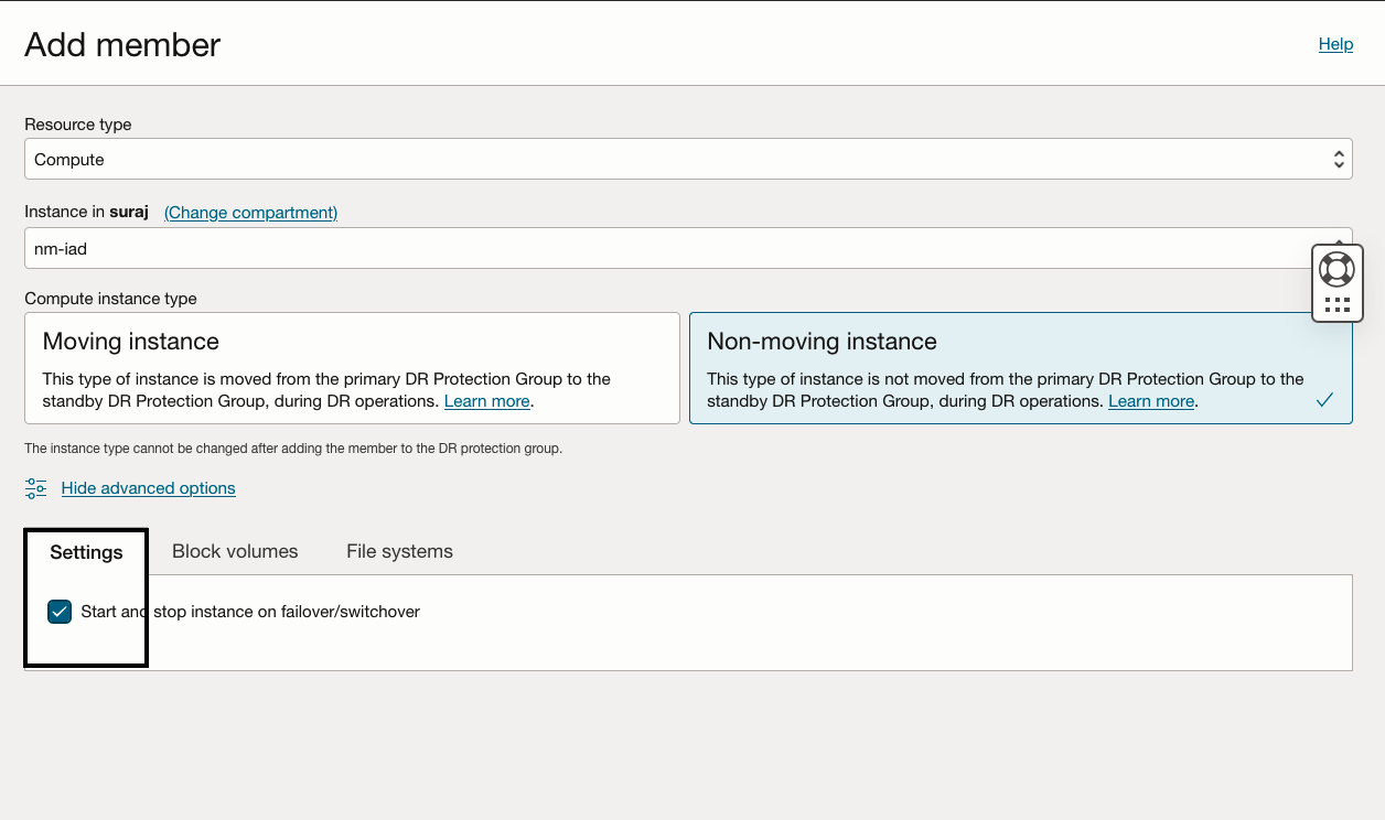

  •   「settings」タブで、「Start and Stop instance on failover/switchover」チェック・ボックスを選択し、「Add」ボタンをクリックしてコンピュート・インスタンスを追加
  ​iad-nm-vm-restart
  •   “nmov-phx” DR保護グループで、非移動インスタンス・オプションでコンピュート(nm-phx)をメンバーとして追加します。「Show advanced options」をクリックし、「Block Volumes」タブで次の詳細を指定します。「+ Another block volume mapping」ボタンを使用して、2番目のブロック・ボリュームの詳細を2つ追加します。nm-phxでは、レプリケートされたブロック・ボリュームがまだないため、プライマリ・ブロック・ボリュームの詳細を指定する必要があります。Full Stack DRは、ボリューム・グループのレプリケーション・ステップの完了後にそれらのブロック・ボリュームをマップします。

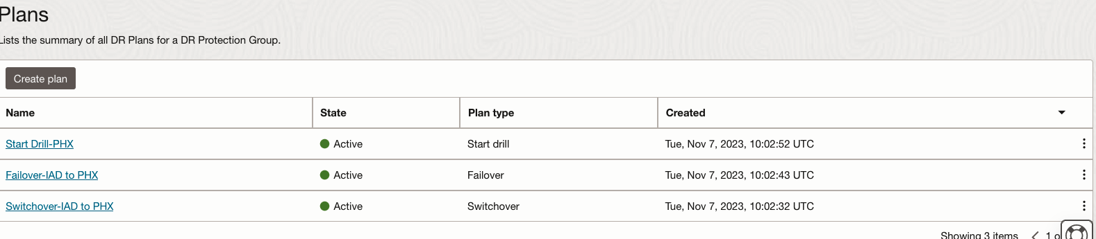

  • 同様に、「Failover-IAD to PHX」としてフェイルオーバー計画を作成し、「Start Drill-PHX」としてドリル計画を開始
  • 「Start Drill-PHX」計画の実行が成功しないかぎり、Full Stack DRではドリル停止計画を作成できません。
   3つのプランすべてをアクティブとして表示できるはずです

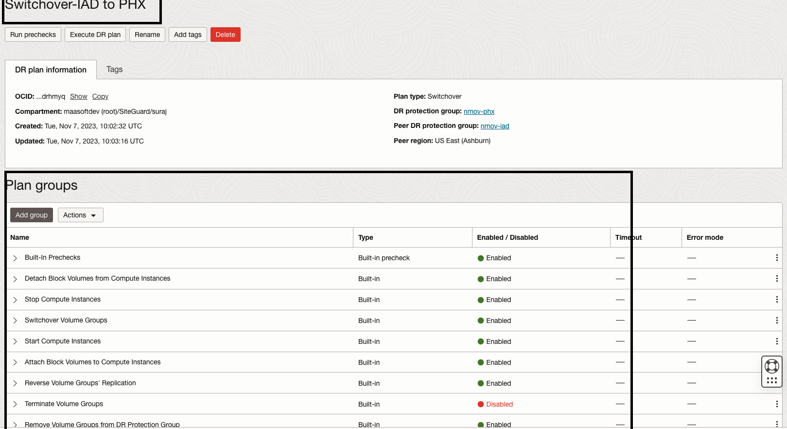

4.作成した「Switchover-IAD to PHX」計画を見てみましょう。
   nm-switchover-plan
     Full Stack DRでは、DR保護グループに追加したメンバーに基づいて、複数の組込み計画グループが作成されています。非移動コンピュート・インスタンスの組込み計画グループを確認したいと考えています。プランをカスタマイズし、独自のユーザー定義プラン・グループを追加するオプションがあります。ただし、この例では、このスイッチオーバー・ドリル・プランはカスタマイズしません。
  • コンピュート・インスタンスからのブロック・ボリュームのデタッチ- ファイル・システムをアンマウントし、ブロック・ボリュームをnm-iadからデタッチ
  • コンピュート・インスタンスの停止 – コンピュート・インスタンスnm-iadを停止
  • コンピュート・インスタンスの起動 – コンピュート・インスタンスnm-phxを起動
  • ブロック・ボリュームをコンピュート・インスタンスにアタッチ- レプリケートされたブロック・ボリュームをアタッチし、ファイル・システムを”nm-phx”にマウント

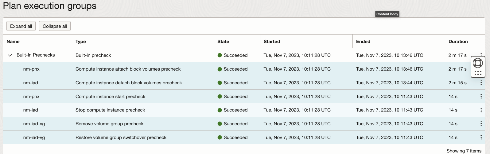

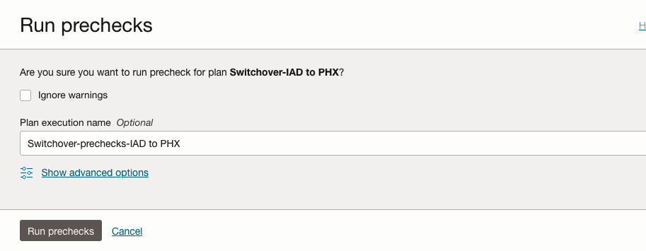

5.「Switchover-IAD to PHX」プランの事前チェックを実行します。
   nm-switchover-prechecks
  しばらくすると、「Switchover-IAD to PHX」事前チェック計画の実行が成功します。
nm-switchover-prechecks-executed

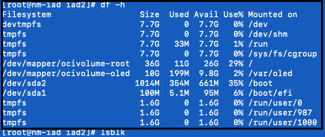

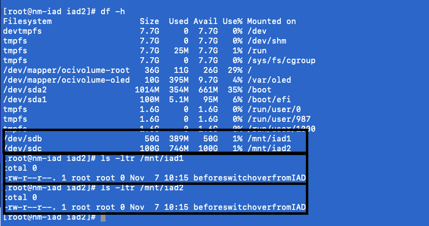

 6.「nm-iad」VMでブロック・ボリュームとファイル・システムを確認します。
ブロック・ボリュームnm-iad-bv1、nm-iad-bv2を使用して、マウント・ポイント/mnt/iad1および/mnt/iad2がそれぞれ存在します。どちらのマウント・ポイントにも、テストに使用されるファイル「beforeswitchoverfromIAD」があります。
 iad-nm-vm-fs

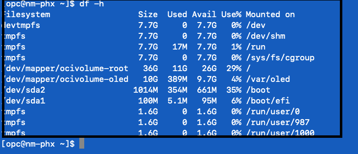

 7.「nm-phx」VMでブロック・ボリュームとファイル・システムを確認します。
予想どおり、ブロック・ボリュームはアタッチされていません。
 phx-nm-vm-fs

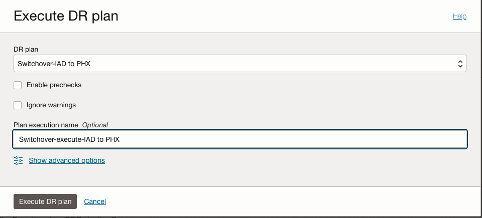

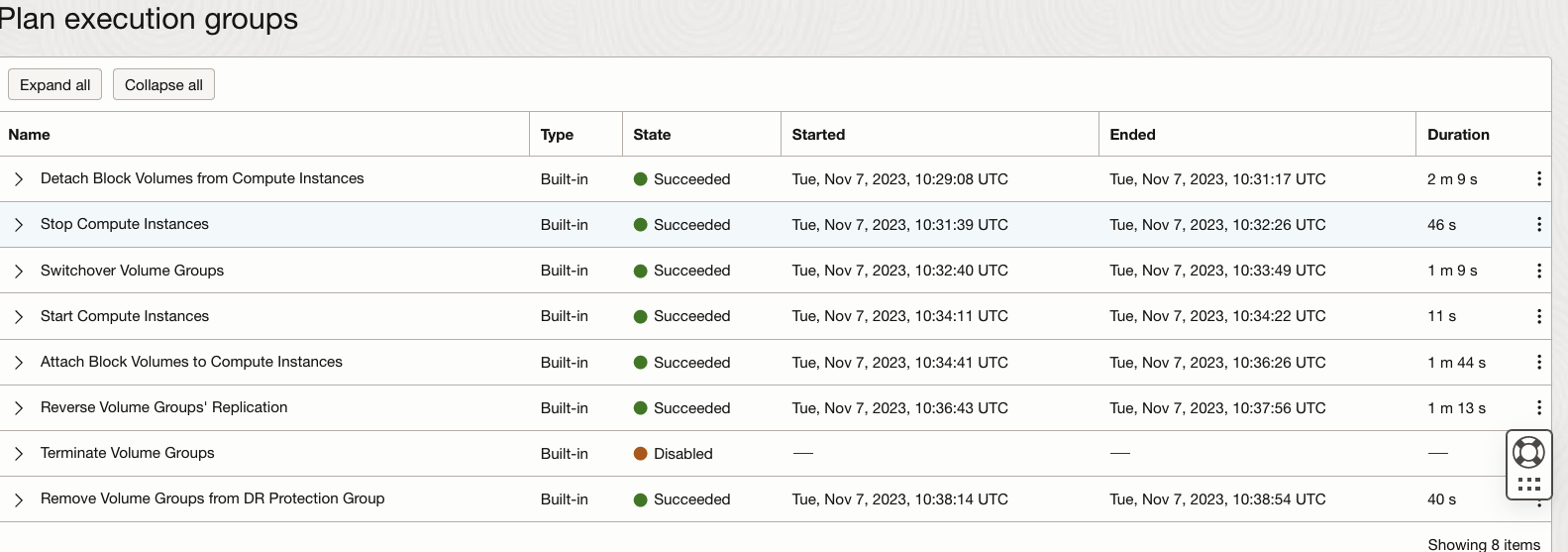

8. 次に、「Switchover-IAD to PHX」計画を実行し、ステータスを監視します。
    nm-switchover-execute
     しばらくすると、「Switchover-IAD to PHX」計画の実行が成功します。
     nm-switchover-executed

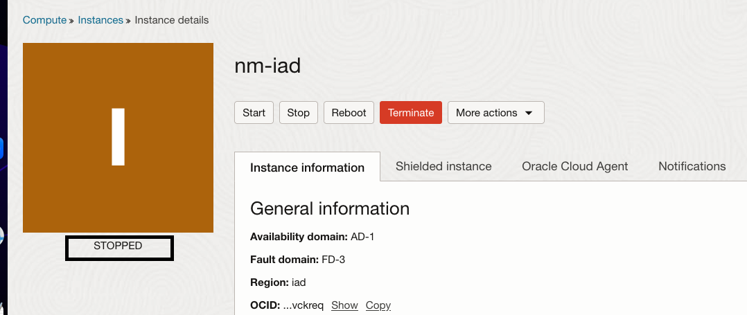

9.IADリージョンで、「nm-iad」ブロック・ボリュームおよびファイル・システムを確認します。
ファイル・システム/mnt/iad1および/mnt/iad2はアンマウントされ、コンピュート・インスタンスは停止されます。
   iad-nm-bv-dettach
   phx-nm-vm-stopped

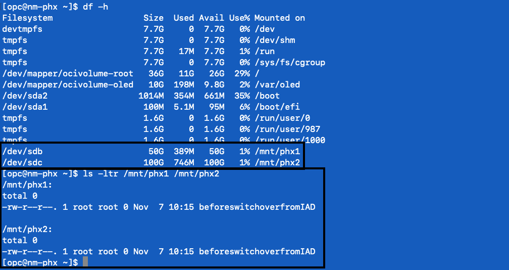

10.PHXリージョンで、「nm-phx」ブロック・ボリュームおよびファイル・システムを確認します。
ブロック・ボリュームがアタッチされ、ファイル・システム/mnt/phx1および/mnt/phx2がマウントされます。どちらのファイル・システムにも、IADリージョンで作成されたファイル「beforeswitchoverfromIAD」があります。
  phx-nm-bv-attach
