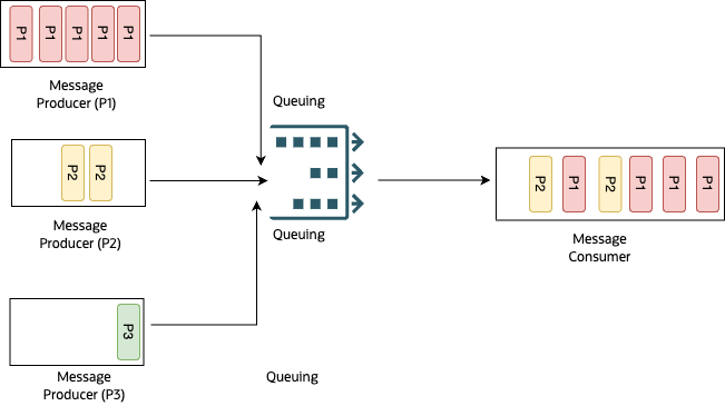

複数のプロデューサが同じキューに生成されている場合、あるプロデューサからのメッセージ・ボリュームが突然急増すると、他のプロデューサからのメッセージの処理が大幅に遅延する可能性があります。アプリケーションがエンド・ユーザーのミドルウェアとして機能する場合があり、キュー・パー・エンド・ユーザー・パターンを使用します。この場合、アプリケーションは、より高いトラフィックを持つ顧客のためにメッセージ消費を偏りから保護する必要があります。これは、ノイジー・ネイバーの問題です。
次の図では、メッセージ・プロデューサ(P1)がメッセージを一括で生成し始めると、他のプロデューサ(P2またはP3)からのメッセージの処理が大幅に遅延する可能性があります。
A graphic depicting the process where message fairness is 0.

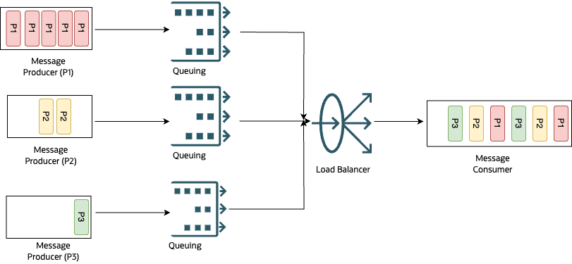

すべてのプロデューサからのメッセージを均等に消費し、メッセージ処理の公平性を確保するには、プロデューサ・タイプごとに個別のキューを保持し、メッセージを均等に消費するロード・バランシング・メカニズムを実装する必要があります。
A graphic depicting the process where message fairness is 1 with the help of a load balancer.

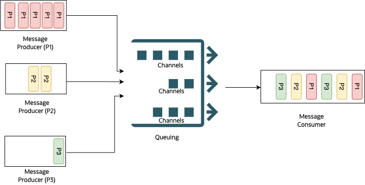

チャネルの導入により、プロデューサはメッセージを特定のチャネルに公開できるようになりました。コンシューマは、チャネルIDを指定せずにキューからのメッセージを消費すると、使用可能なメッセージがあるランダム・チャネルからメッセージが返されます。この分離は、公平性を高め、突然のボリューム・スパイクから保護するだけでなく、長いポーリングを使用してより効果的なデータ消費を実現できます。
A graphic depicting the process where message fairness is 2 with the help of channels.

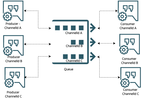

リクエスト/レスポンス・パターンのエフェメラル・キューの有効化
リクエスト/レスポンスのエフェメラル・パターンは、よく確立された統合パターンです。これにより、送信側アプリケーションはリクエストを送信でき、受信側はレスポンスを送信側アプリケーションに正しく送信できます。通常、このパターンには、アプリケーションがレスポンスを送信するための短期間のキューまたはトピックが必要です。チャネルは、明示的なCreateQueueまたはDeleteQueue APIコールを行わずに、短期間で複数のチャネルを作成および削除できるシンプルなソリューションを提供します。
複数のアプリケーションは、送信側アプリケーションを一意に識別するために特定のチャネルIDパラメータを設定して、単一のリクエスト・キューにリクエストを送信できます。受信側アプリケーションは、リクエストを処理し、チャネルIDパラメータで返信を送信して、メッセージをパブリッシュした送信者を一意に識別できます。リクエストを送信したアプリケーションは、特定のチャネルIDでメッセージを受信し、返信を正しく処理できます。メッセージが正常に処理され、コンシューマが削除されると、処理するメッセージがなくなった場合、チャネルは自動的に削除されます。
A graphic depicting the request responsefor ephemeral queues.

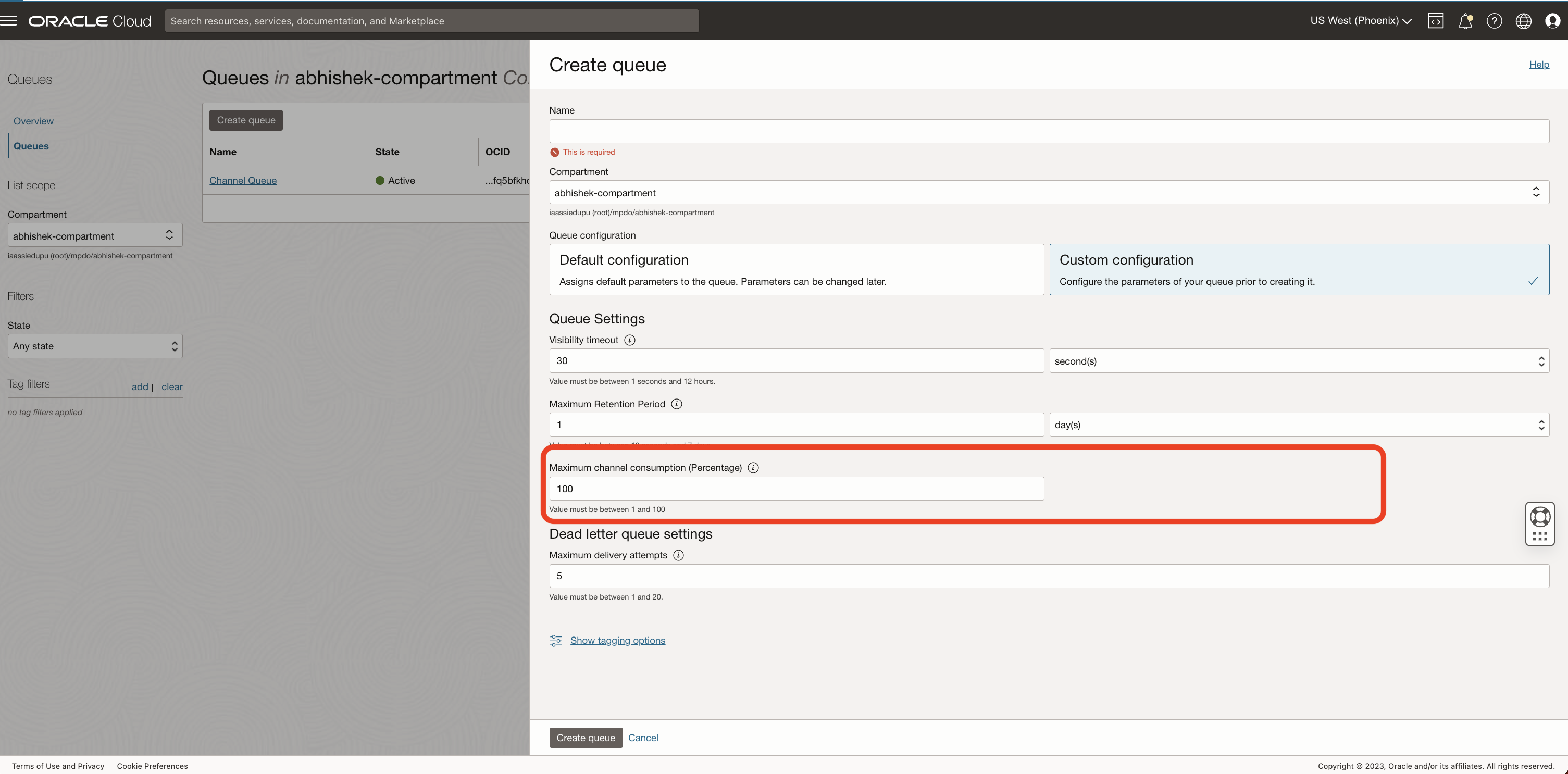

キューの作成およびチャネル容量の割当て
キューを作成または更新するときに、チャネルに対する割当て率を指定して、チャネルがいつでも使用できるキューの全体的な容量の最大量を制限できます。デフォルトでは、制限は100%に設定されています。つまり、チャネルはキュー全体の帯域幅を消費できます。50%に設定した場合、チャネルはキューの帯域幅の50%しか占有できません。
A screenshot of the Create Queue window showing the channel consumption percentage section circled in red.

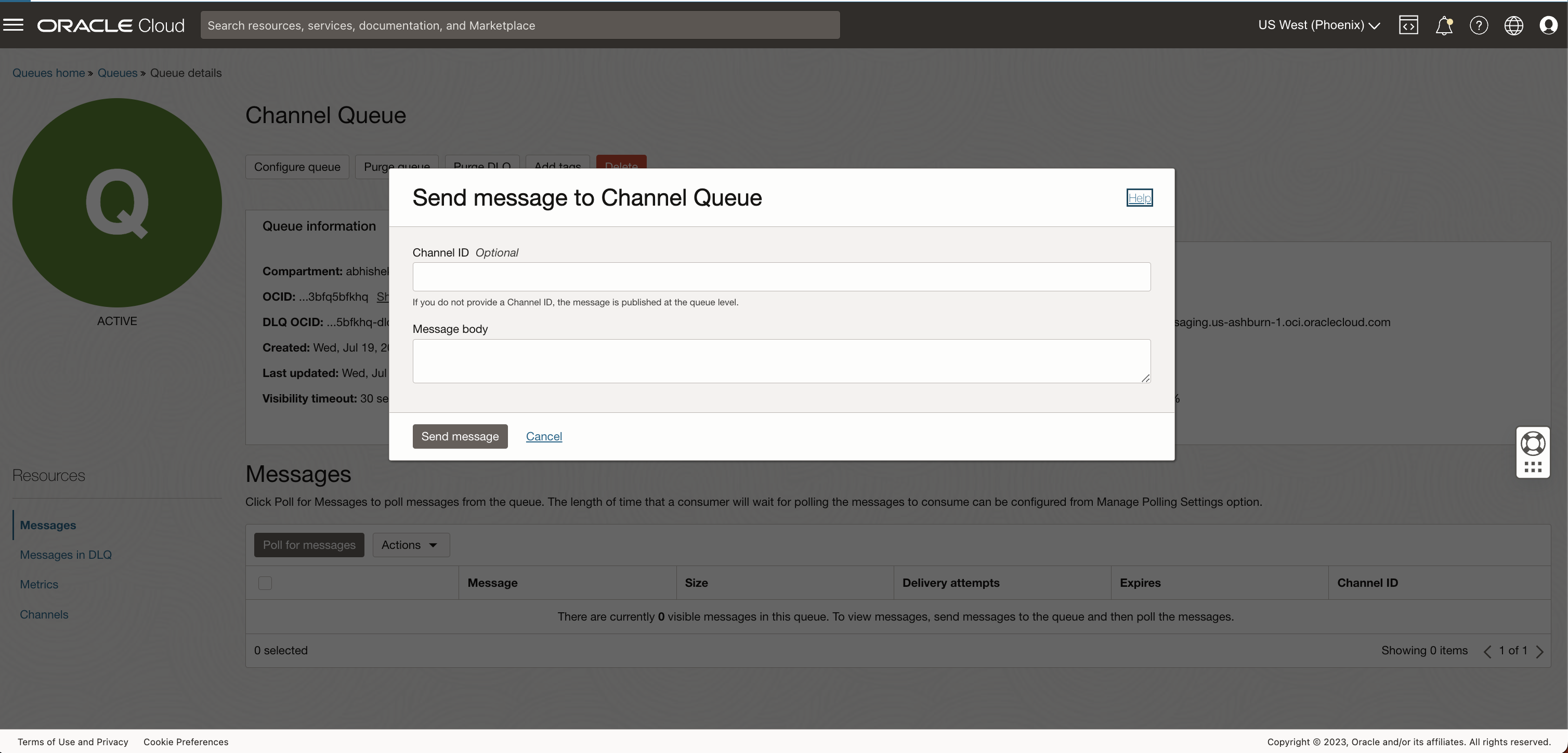

特定のチャネルへのメッセージの送信
特定のチャネルにメッセージを送信できます。チャネルがまだ存在しない場合は、メッセージの送信中にチャネルIDを指定して別のチャネルを作成できます。チャネルIDが指定されていない場合、メッセージは親キューに送信されます。

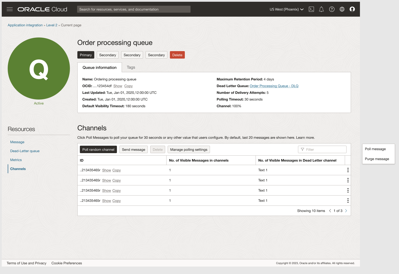

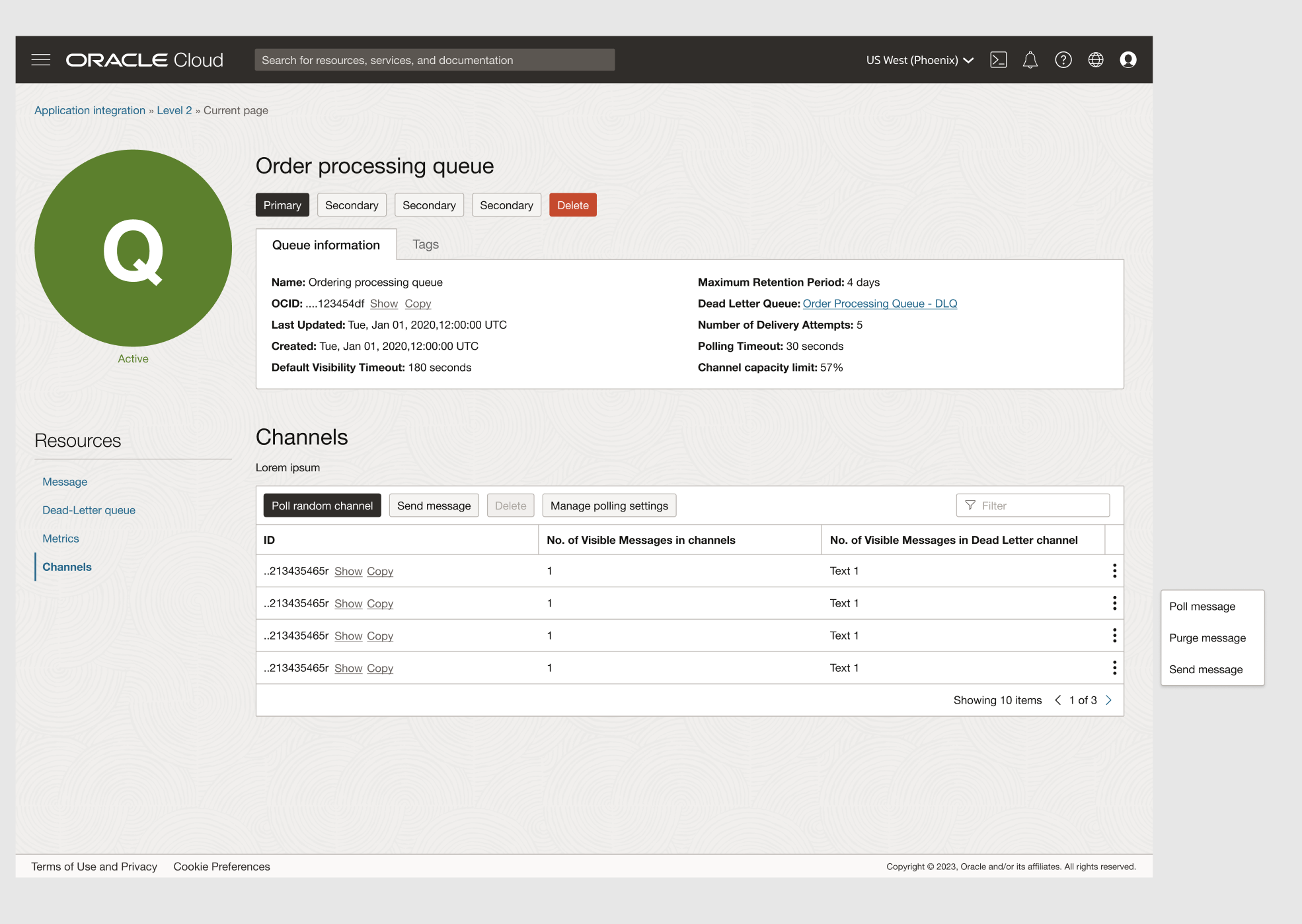

チャネルのリスト
「チャネル」ページからチャネルのリストを表示します。
A screenshot of the Order Processing Queue page and associated channels.

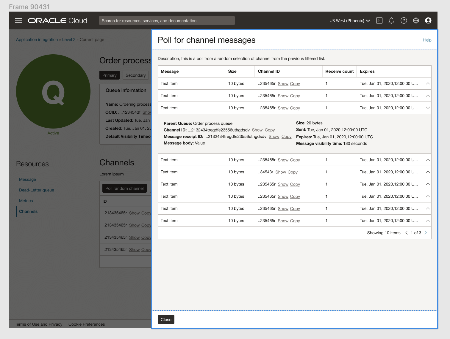

チャネルからのメッセージのポーリング
「チャネル・リスト」ページから、ランダムまたは特定のチャネルからメッセージをポーリングします。
A screenshot of the Poll for channel messages window.
チャネル・メッセージのパージ
特定のチャネルの「アクション」メニューを使用して、特定のチャネルからメッセージをパージできます。
A screenshot of the Order processing queue page with the menu for polling and purging messages expanded.
