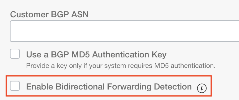

仮想回路の新規作成時や既存回路の編集時に、設定時にチェック・ボックスを選択することで、BFDを有効にすることができます。Oracle Cloud ConsoleでBFDが有効になった時点でCPEにBFDを設定し、BFDセッションを確立できるようにします。仮想回線でBFDを有効にしただけで、CPEにBFDを設定していない場合でも、ご安心ください。その結果、BGP セッションがダウンすることはありません。BFDは、すでに確立されているBFDセッションの障害のみを検出します。確立されていない場合は、検出する障害はありません。

A screenshot of the check box to enable bidirectional forwarding detection in the Console, outlined in red.
Oracle FastConnectは、間隔タイマーに300msの固定値と3の検出乗数を使用しますが、CPEのBFD設定でより高いタイマーをネゴシエートすることができます。
