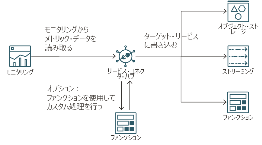

[Monitoring, Service Connector Hub] サービス・コネクタ・ハブのモニタリング・ソース
  • サービス・コネクタ・ハブを使用したモニタリング・メトリックのエクスポートが可能になりました。
  • モニタリングのメトリックをソースとして、オブジェクト・ストレージ、ストリーミング、ファンクションの宛先にエクスポート可能です。
  • ユースケース
    • メトリックデータのオブジェクトストレージへのアーカイブ
    • ストリーミングやファンクションへメトリック・データを連携
    • ファンクションを使用してメトリックのデータ変換を実行してからターゲットに書き込むことも可能。(JSONからCSVへの変換、データのフィルタリング、データストリームの作成など)
  • ブログ:Announcing Service Connector Hub support for exporting metrics
  • 詳細: create service connectors

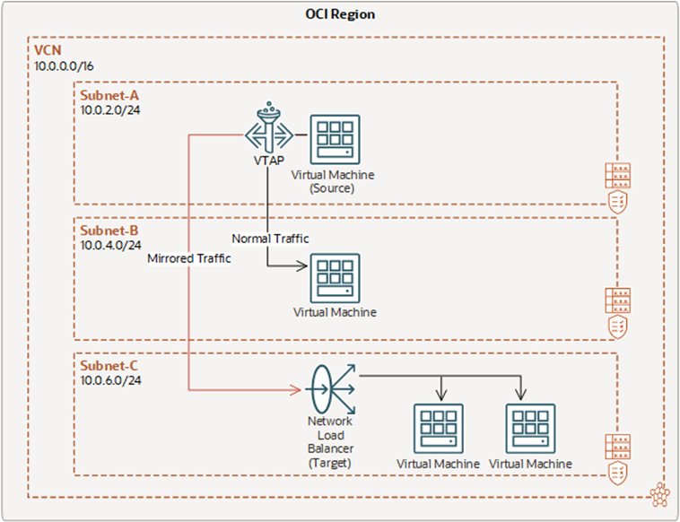

[Networking] VCN内でVTAPが利用可能
  • OCIで、仮想テスト・アクセス・ポイント(Virtual Test Access Point, VTAP)がリリースされました!
  • VTAPはトラフィック・ミラーリング、フル・パケット・キャプチャとも呼ばれる機能で、指定したソースを流れるトラフィックの中身をミラーして選択したターゲットに送信することができます。ネットワークのトラブルシューティングやセキュリティ監視などに活用することが可能です。
  • ソースとして、コンピュート・インスタンスのVNIC、ロードバランサ、DBシステム、Exadata VMクラスタ、ADB(プライベート・エンドポイント)が選択でき、ターゲットはネットワーク・ロード・バランサ(NLB)を指定します。NLBのバックエンドにログの蓄積や分析などを行うためのソフトウェアを導入したインスタンスを配置します。
  • 日本語ブログ:VTAP for Oracle Cloud Infrastructureの発表
  • ブログ:Announcing VTAP for Oracle Cloud Infrastructure
  • 詳細: documentation

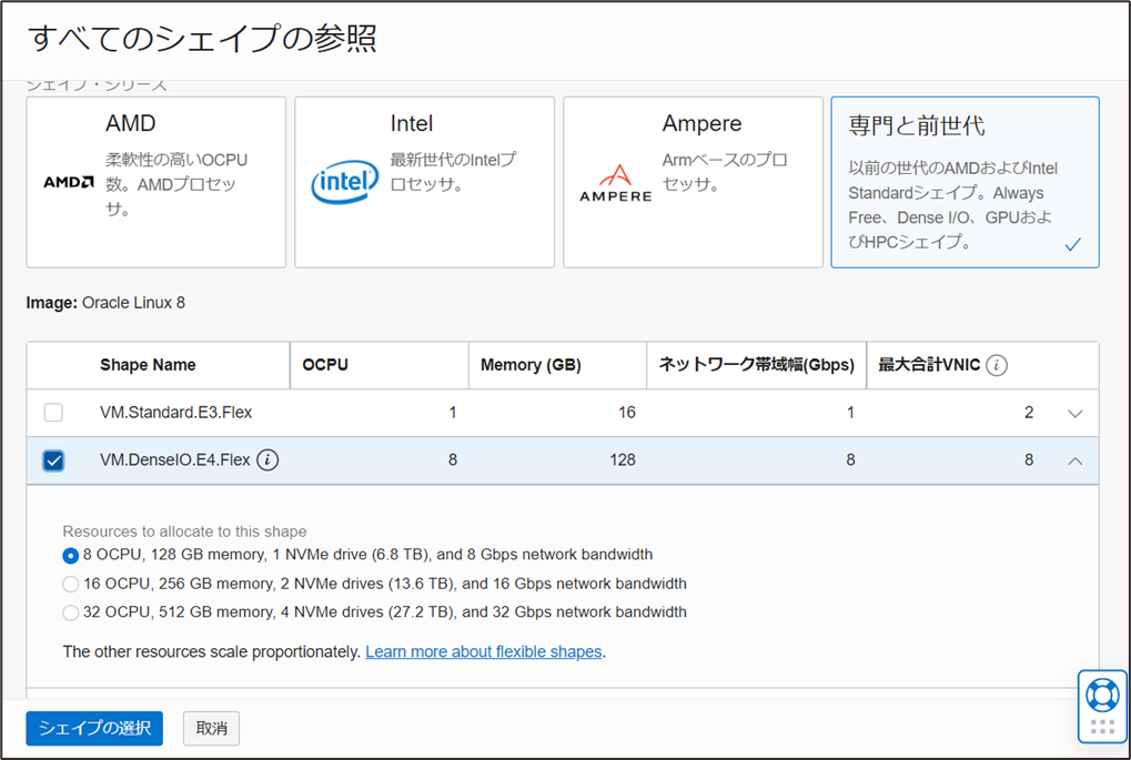

[Compute] コンピュート・インスタンスにE4ベースのDense I/Oシェイプが登場
  • あたらしいDense IOシェイプとして、AMDプロセッサ(ベース周波数2.55GHz、最大ターボ周波数3.5GHz)でローカルNVMeを搭載したDenseIO E4シェイプがリリースされました。
  • BM.DenseIO.E4.128:128 OCPU、2048 GBメモリ、54.4 TB ローカルNVMe、2 x 50 Gbpsネットワーク
  • VM.DenseIO.E4.Flex:8 / 16 / 32 OCPUから選択可能
    denseioe4
  • 詳細: Compute Shapes.
  • 価格:OCPU、メモリ、NVMeストレージの単価が別々に設定されている。

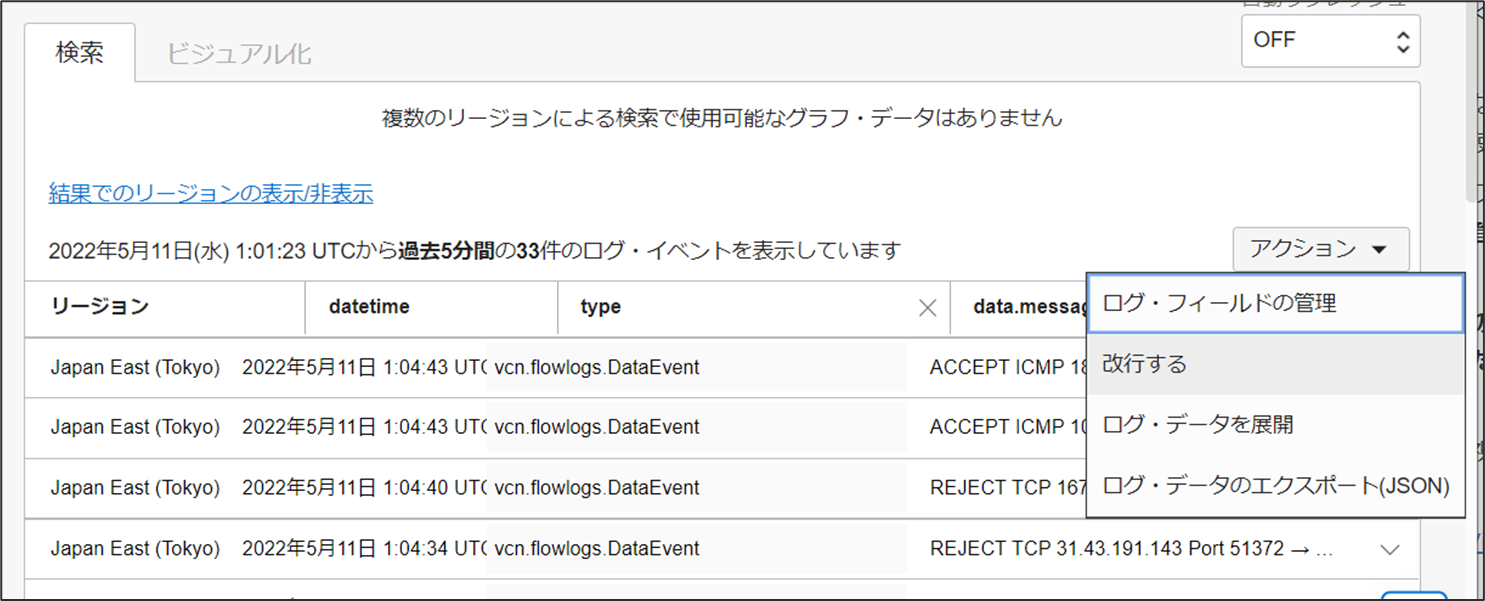

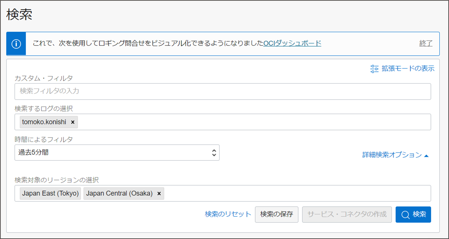

[Logging] 新たなロギング検索ページ機能
  • ログ検索ページで以下の新機能が使用できるようになりました。
    • マルチ・リージョン検索:新しい検索対象のリージョンの選択フィールド(詳細検索オプションの下)を使用すると、各リージョンに切り替えて同じクエリを繰り返し実行するのではなく、複数のリージョンにまたがって同時にクエリを実行できます。
    • 行の改行:長いログエントリ行を折り返し、関連するログフィールドの完全なビューを表示できるようになりました。この新しいオプションは、探索タブのアクションメニューで使用できます。
    • ログ・フィールドの管理:新しいログ・フィールドの管理パネルを使用して、探索タブで分析するログデータから目的の関連ログフィールドを選択します。アクション、ログ・フィールドの管理を選択してパネルにアクセスします。
    • ログ・データの展開と縮小:探索タブのアクションメニューからログ・データの展開を選択すると、ログイベントの完全なビューを表示できるようになりました。ログ・データの縮小を選択して、すべてのエントリを折りたたみます。
    • クエリベースのビジュアル化:基本モードと詳細モードの両方の検索で、ビジュアル化タブで視覚化する独自のログフィールドを選択します。
      search_region
      option
  • 詳細:Searching Multiple Regions, Viewing and Working with Search Results, and Visualizing Search Results

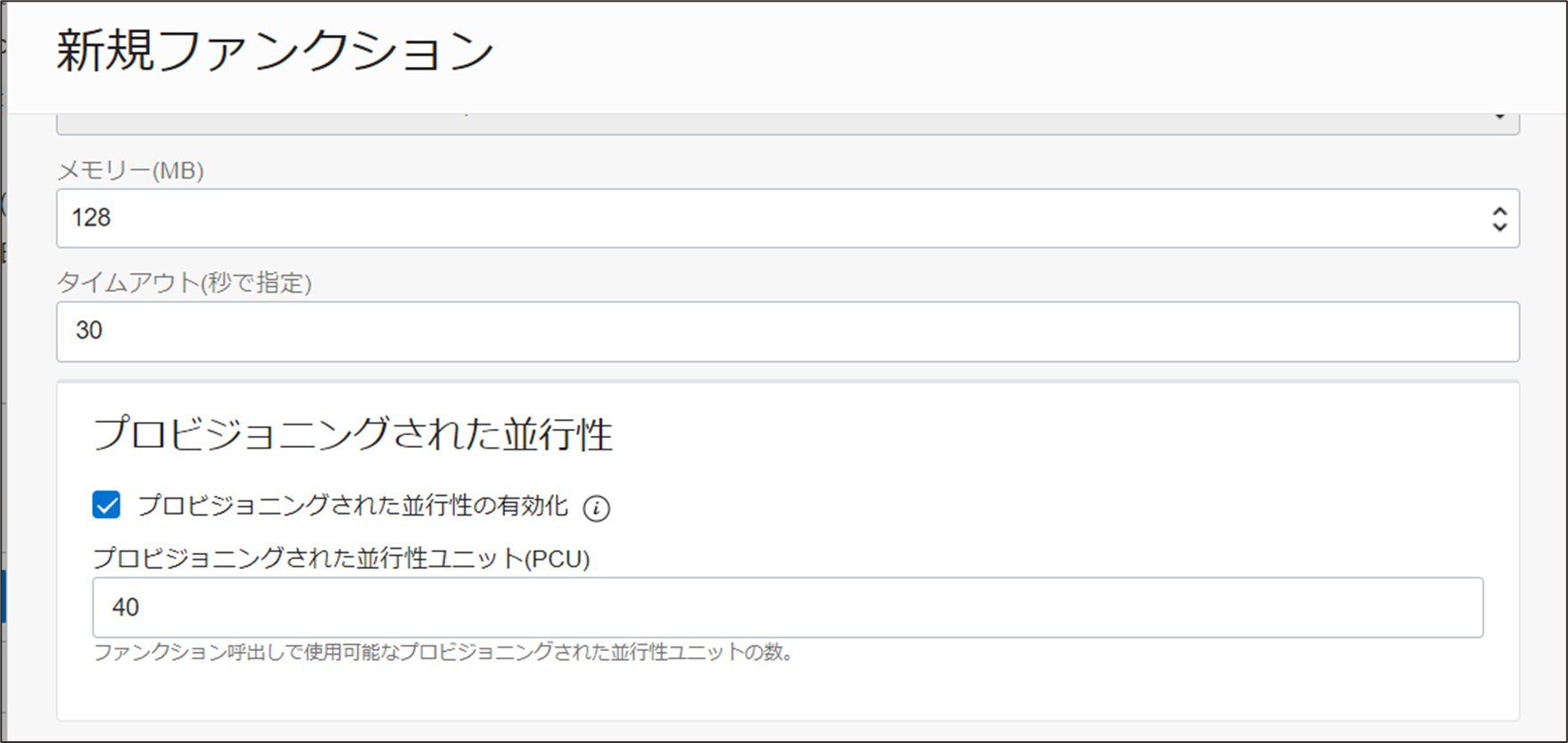

[Functions] プロビジョニングされた同時実行性を使用して関数の起動を高速化
