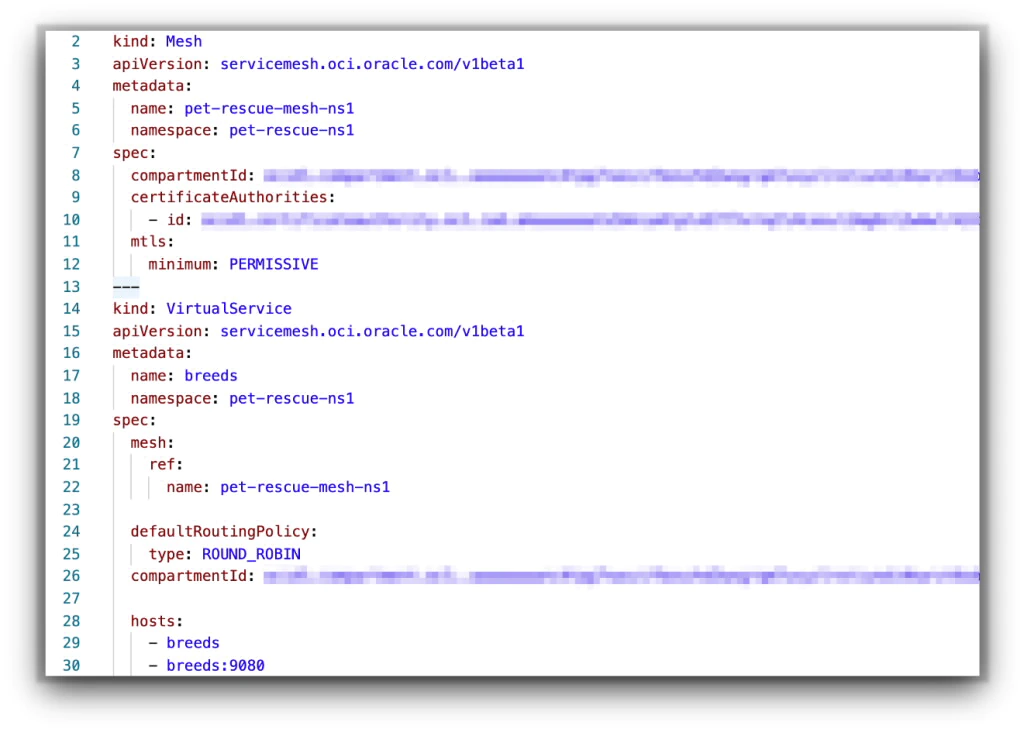

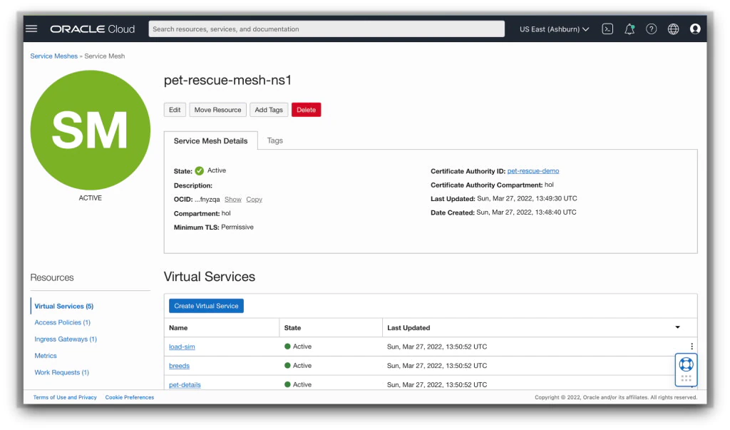

OCIネイティブのインターフェイス、またはkubectlを使用して、OCI Service Meshを作成および管理できます。 OCI API、CLI、SDK、Terraform、コンソールなどの使い慣れたOCIのインターフェイスを使用できます。 kubectlを使用してKubernetesクラスタを管理し、メッシュ管理に同じツールを使用したい場合は、kubectlを使用してメッシュを作成および管理することもできます。
figure01
図1:OCIネイティブのツールを使った場合:OCIコンソールから直接メッシュ・リソースを作成および管理可能
02figure
図2:Kubectlを使った場合:メッシュリソースを使用してYAMLを作成し、kubectlからメッシュを直接作成および管理可能

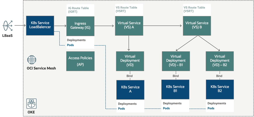

  • メッシュとそれに関連するリソース(virtual serviceやvirtual deploymentなど)をセットアップします。virtual serviceはアプリケーション・サービスのように見え、virtual deploymentはこのサービスのバージョンを表します。
  • アクセス・ポリシーを定義して、サービスメッシュがvirtual service間でアプリケーション・トラフィックをルーティングする方法を決定します。
  • 最後に、マイクロサービス・バージョンを表すpodをvirtual deploymentに関連付けます。 これにより、OCIはpodを自動的にリサイクルすることでプロキシを挿入できます。 podを再起動すると、アプリケーションでメッシュが有効になります。
図3は、メッシュ対応アプリケーションを示しています。緑のボックスはメッシュの作成時に作成されたメッシュのリソースを示し、青のボックスはKubernetesアプリケーションを示しています。このアプリケーションには、AとBの2つのvirtual serviceと、B1とB2のラベルが付いたサービスBの2つのvirtual deploymentがあります。B1とB2は、サービスBの2つの独立した実装です。たとえば、B1を現在のバージョンにし、B2を中断せずにデプロイする新しいバージョンにすることができます。 OCI Service Meshは、アプリケーションとそのすべてのバージョンを簡単に管理するためのリソースを作成します。 新しいバージョンB2をデプロイするには、B1からB2バージョンへの単純なトラフィック切り替えを使用するか、問題が無いことを確認しつつB2へのトラフィックを徐々に増やします。
03figure
図3:Kubernetesとメッシュのリソースが示されたメッシュ対応のアプリケーション
