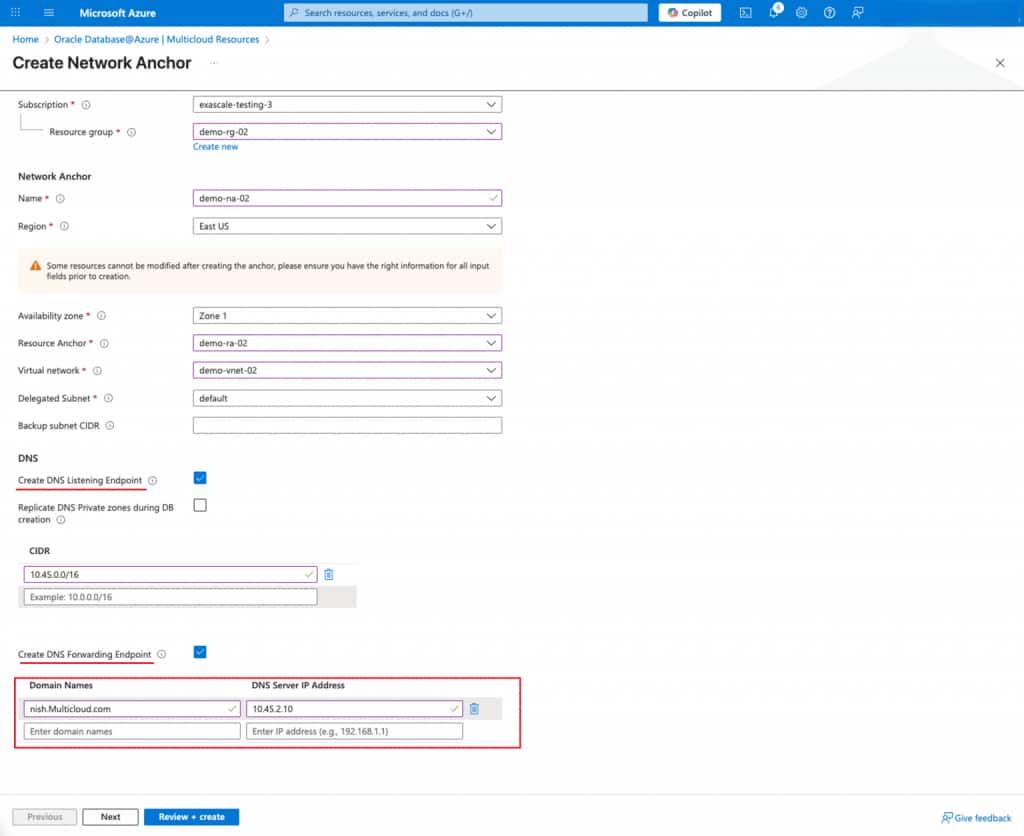

GG@Azureの前提条件の一部として構成されるNetwork Anchorは、DNS ListenerエンドポイントとForwarderエンドポイントを作成します。
思い出していただくと、ListenerエンドポイントのIPアドレスは、GG@Azureドメイン名に対してAzureまたはオンプレミスで構成されるDNS条件付きフォワーディング・ルールのターゲットIPアドレスとして使用されます。
ForwarderエンドポイントのIPは、GG@AzureからAzure VNETまたはオンプレミスDNS解決に向かうすべてのDNSリクエストのソースIPアドレスとして使用されます。ただし、DNS条件付きフォワーディングが存在する場合、つまりDomain Names配下で構成されている場合です。
注: 「Create DNS Listening Endpoint」と「Replicate DNS Private zones during DB creation」は、ある程度重複する機能です。Default DNSを使用している場合にのみ、作成されたプライベート・ゾーンがAzureとOCIの間で同期されます。Default DNSのみを使用する場合は、Replicate DNS Private Zonesを使用することも、DNS ListeningおよびForwarderエンドポイントを使用することもできます。どちらか一方を使用できます。
カスタム・ドメインの場合、上記のオプションを選択する必要があります。また、GG@Azureから解決する必要があるAzureドメインがある場合は、Domain Namesセクション(上図の赤枠部分)を使用して構成できます。すでに説明したように、上記の構成により、ListenerエンドポイントおよびForwarderエンドポイントが条件付きフォワーディング・ルールとともに作成されます。この構成はOCIに複製されます。

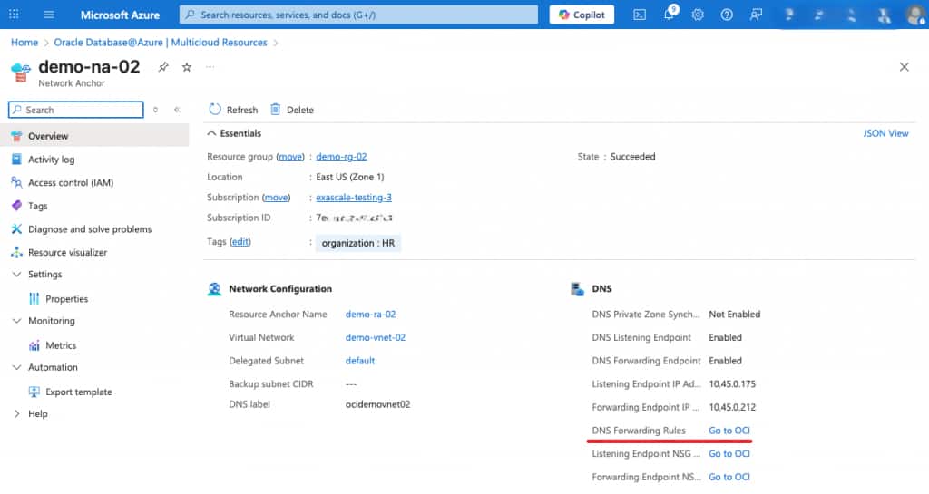

後の段階で、さらに条件付きDNSフォワーディング・ルールを構成する必要がある場合は、Go to OCIオプションを使用できます。
