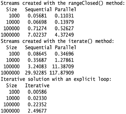

このプログラムの出力の一例を図1に示します。この結果は、本記事の以降の部分で随時参照します。
図 1. ベンチマーク・プログラムからの出力
リスト1の StreamBenchmarksクラスには、(1)から(5)の行に5つのメソッドが定義されています。これらのメソッドは、1からnまでの値の合計を計算しますが、それぞれ異なる方法で計算しています。そのそれぞれのメソッドを、4つの異なるnの値を使って実行します。つまり、合計する値の数がストリームのサイズになります。
このプログラムは、それぞれのメソッドと、異なるnの値の組合せについてのベンチマーク結果を表示します。もちろん、結果は変動することがあります。結果には多くの要因が影響する可能性があるためで、もっとも大きな要因はコンピュータに搭載されているCPUコアの数です。
それでは、結果を詳しく見ていくことにしましょう。
行(1)と行(2)のメソッド: 行(1)の seqSumRangeClosed() メソッドと行(2)の paraSumRangeClosed() メソッドは、 rangeClosed() メソッドで作られたストリームを、それぞれシーケンシャルとパラレルで計算します。
return LongStream.rangeClosed(1L, n).sum();             // シーケンシャル・ストリーム
return LongStream.rangeClosed(1L, n).parallel().sum();  // パラレル・ストリーム
終端操作 sum() は、重い計算ではない点に注意してください。
値の数が100,000に近づくと、パラレル・ストリームの方が優れたパフォーマンスを発揮し始めます。パラレル・ストリームのパフォーマンスの方がよくなるのは、ストリームのサイズがかなり大きくなってからです。値の範囲は rangeClosed() メソッドの引数で定義していますが、開始値と終了値が明示されているので、効率的にサブストリームに分割できることに注意してください。
行(3)と行(4)のメソッド:行(3)のseqSumIterate() メソッドと行(4)のparaSumIterate()メソッドは、iterate() メソッドで作られたストリームを、それぞれシーケンシャルとパラレルで返します。
return LongStream.iterate(1L, i -> i + 1).limit(n).sum(); // シーケンシャル ...
return LongStream.iterate(1L, i -> i + 1).limit(n).parallel().sum(); // パラレル
ここで iterate() メソッドが作成しているのは無限ストリームですが、 limit() 中間操作を使い、nの値に応じてストリームを切り捨てています。値の数が増えると、どちらのストリームでもすぐにパフォーマンスが低下します。
ただし、すべての場合で、シーケンシャル・ストリームよりもパラレル・ストリームの方がパフォーマンスは悪くなります。 iterate() メソッドで生成される値はストリームが実行されるまでわからず、limit() 操作もステートフルなので、パラレル・ストリームの場合、値をサブストリームに分割する処理は非効率になります。
行(5)のメソッド:行(5)のiterSumLoop() メソッドは、forループを使って合計を計算します。forループを使った合計の計算は、すべてのnの値で、ストリームを使った計算のパフォーマンスを上回っています。つまり、ストリームを使って数列の合計を計算すると、大きなオーバーヘッドが発生するということです。
