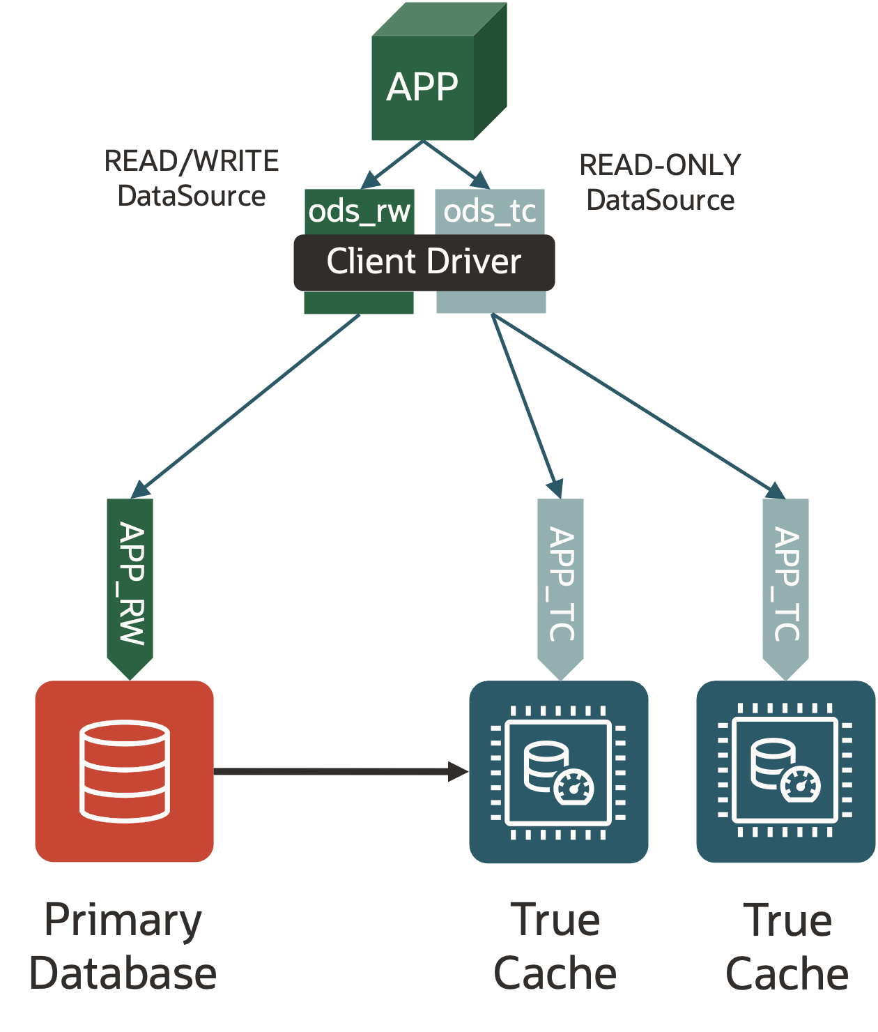

True Cacheへの接続は、次の2つの方法で実現できます。
2つのデータ・ソース
アプリケーションは、プライマリ・データベースに接続するデータ・ソースとTrue Cacheインスタンスに接続するデータ・ソースの2つ(またはそれ以上)を定義できます。これらのデータ・ソースは、Connection Managerまたはリモート・リスナーがオプションで提供して、透過的な負荷分散、多重化、およびSQL*Net構成の簡素化を実現できます。
次の図とコードは、2つのデータ ソース (例ではods_rwとods_tc)を使用するアプリケーションを示しています。
The diagram shows an application using two data sources to connect respectively to the primary service and the True Cache service.

この方法は、レプリカを活用して読み取り専用ワークロードをオフロードするアプリケーションや、Command Query Responsibility Segregation(コマンドクエリ責任分離(CQRS))パターンを実装する場合に、長年広く使用されてきました。
これは、True Cacheに接続するための最も柔軟な方法です。アプリケーション・サーバーは、専用のTrue Cacheインスタンスに接続することができ、同じ仮想マシン(VM)、ポッド、または類似環境など、同じインフラストラクチャ内でホストすることもできます。

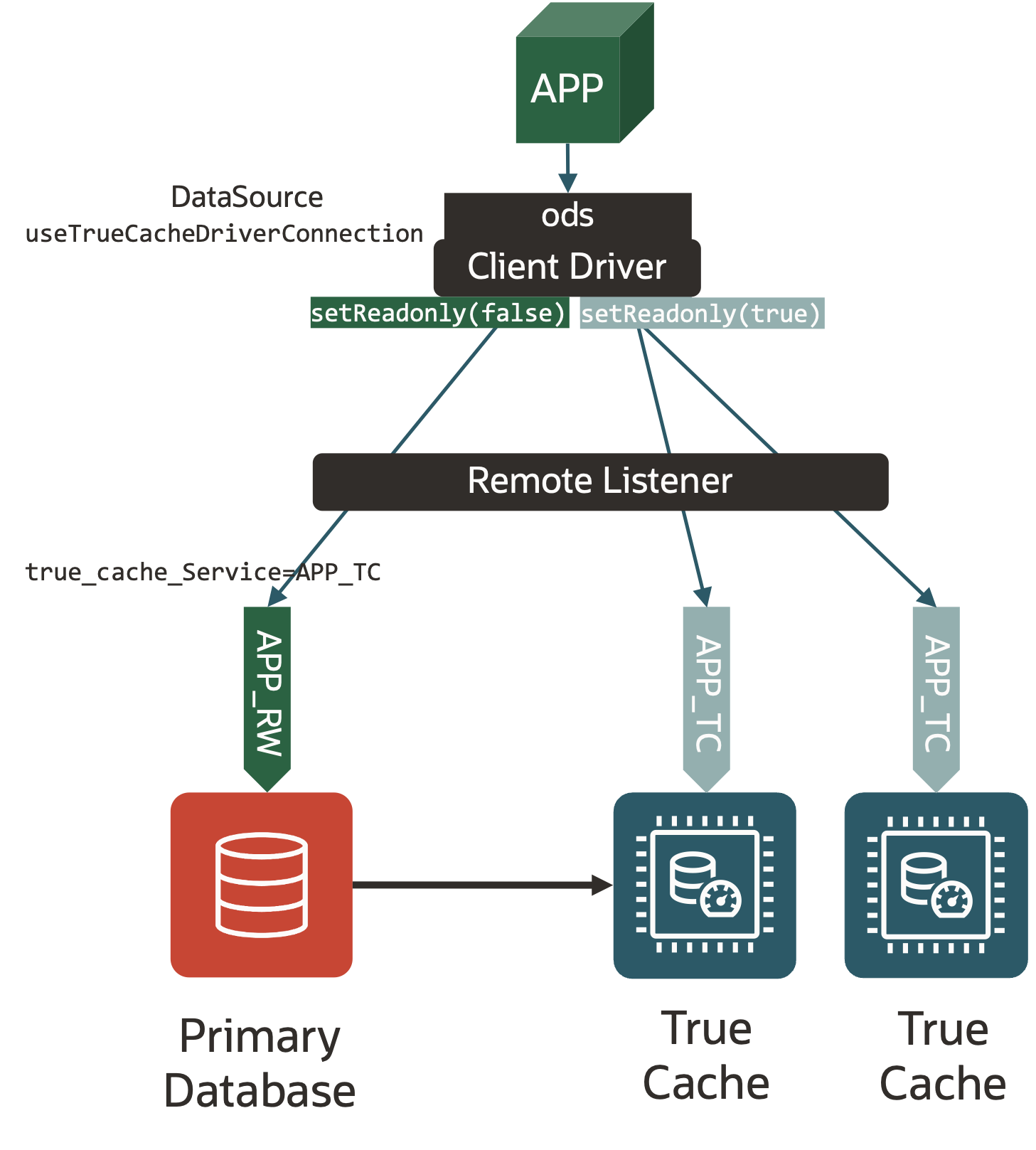

透過的リダイレクションによる1つのデータ・ソース
JDBC Thinドライバを使用するアプリケーションは、単一のデータ・ソースを使用して、よりシンプルな接続とコード記述を選択することもできます。デフォルトでは、接続はプライマリ・サービスに送られます。それでも、接続が読み取り専用に設定されている場合には、読み取り専用モードが解除されるまで、後続のクエリーは透過的にTrue Cacheサービスにリダイレクトされます。
次の図とコードは、True Cacheドライバ接続を使用して単一のデータ・ソースを使用し、必要に応じて接続を読み取り専用に設定するアプリケーションを示しています:
The diagram shows the application using a single data source to connect to the database, and the connection goes transparently to the primary service or the True Cache service depending on setReadOnly()

True Cacheの透過的リダイレクトはどのように機能しますか?
True Cacheインスタンスは、プライマリ・データベースと同じエンドポイントにサービスを登録する必要があります。これは、プライマリ・データベースのリスナー、 SCANリスナー、リモート・リスナー、Connection Manager、または グローバル・データ・サービス・インフラストラクチャのいずれかです。
True Cache対応アプリケーションを提供するプライマリ・サービスを作成するには、True Cacheのサービス名に対応する追加のパラメータが必要です。
srvctl add service -db APPCDB -service APP_RW -pdb APPPDB -true_cache_service APP_TC
(詳細についてはサーバー制御ユーティリティのリファレンスを参照ください。)
DBMS_SERVICEパッケージは、 Grid Infrastructureを使用しないデータベース・デベロップメントでも同じプロパティをサポートします。
DECLARE
    db_params dbms_service.svc_parameter_array;
BEGIN
   db_params('true_cache_service') := 'APP_TC';
   DBMS_SERVICE.CREATE_SERVICE('APP_RW', 'APP_RW', db_params);
END;
When the JDBC 23aiドライバがプライマリ・サービスに接続すると自動的True Cacheサービス名を取得し、それを使用してそのサービスが登録されている同じエンドポイントに接続を確立します。
この機能を有効にするには、 OracleDataSource接続にuseTrueCacheDriverConnectionプロパティを設定する必要があります:
ods1.setConnectionProperty("oracle.jdbc.useTrueCacheDriverConnection", "true");
この時点で、アプリケーションが接続を読み取り専用に設定するたびに:
java.sql.Connection.setReadOnly(true);
ドライバは透過的にTrue Cacheサービスにリクエストを送信します。

True Cacheリダイレクトは、Active Data Guardでも動きます!
JDBCドライバが、True Cacheインスタンスの場合と同様に、読み取り専用ステートメントをActive Data Guardスタンバイデータベースにシームレスにリダイレクトできると想像してみてください。朗報です – それができるのです!このリダイレクトはJDBC、サービス、リスナーの各レベルで機能するため、True Cacheは必須ではありません。
True Cacheの読み書き可能なプライマリ・データベース・サービスを、Active Data Guardが使用する読み取り専用サービスを指すように構成できます。Active Data Guardスタンバイ・データベースでは、プライマリ・データベースと同じリスナー・エンドポイント(リモート・リスナー、SCAN、CMAN、または
GDSが利用可能)に読み取り専用サービスを登録し、必要に応じてjava.sql.Connection.setReadOnly(boolean)を使用して開発を開始できます。
ただし、各読み書きサービスには1つのTrue Cacheサービスしか設定できないため、複数のアプリケーション・データソースを使用せずにActive Data GuardとTrue Cacheを混在させることはできません。
以下の図は、前の図ととても似ていますが、True Cacheドライバ接続がActive Data Guardのスタンバイ・データベースと透過的に動作することを示しています:
