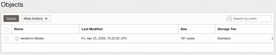

これで、Terraformのplan/create/destroyコマンドを記述できるようになりました。terraform.tfstateファイルがオブジェクト・ストレージ・バケット内でマスターされていることがわかります。
object list

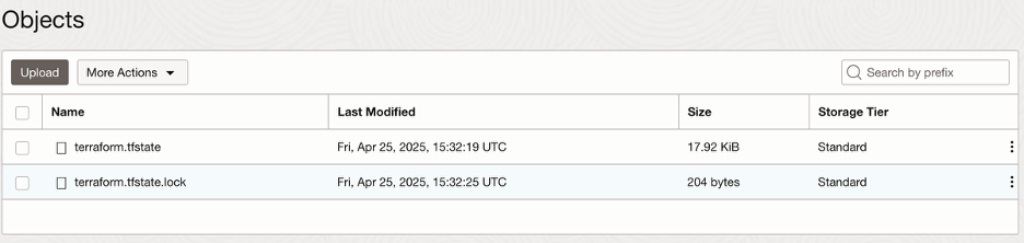

操作の実行中に、同じバケットに存在するロック・ファイルも表示され、そのロック・ファイルが存在すると同時操作が妨げられます。操作が完了または終了すると、ロック・ファイルがバケットから削除されます。
bucket with state file
