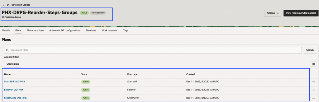

  1. 待機DR保護グループにアクセスし、「計画」をクリックして、修正したいDR計画を選択します。
待機DR保護グループ内のDR計画

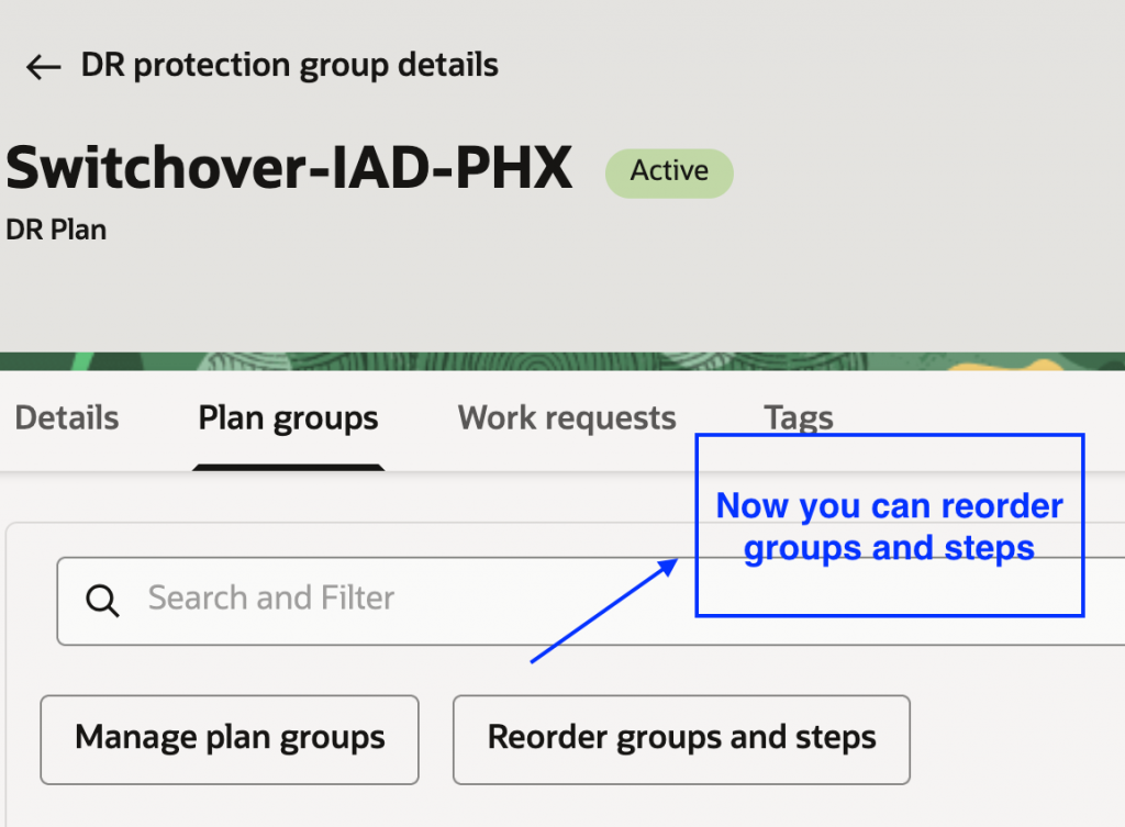

2.「計画グループ」をクリックして、順番に並んだリストを表示します。
スイッチ・オーバー計画におけるDR計画グループ

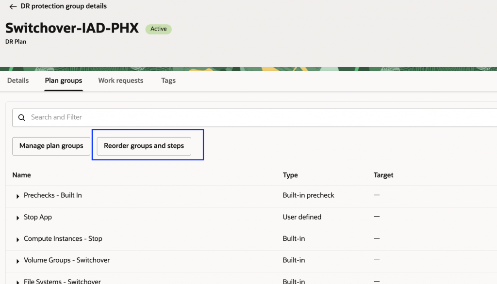

3.「グループと手順の並び替え」をクリックします。
計画グループや手順の順序を変更する

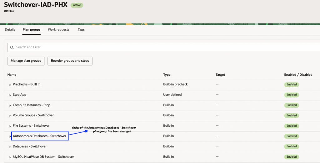

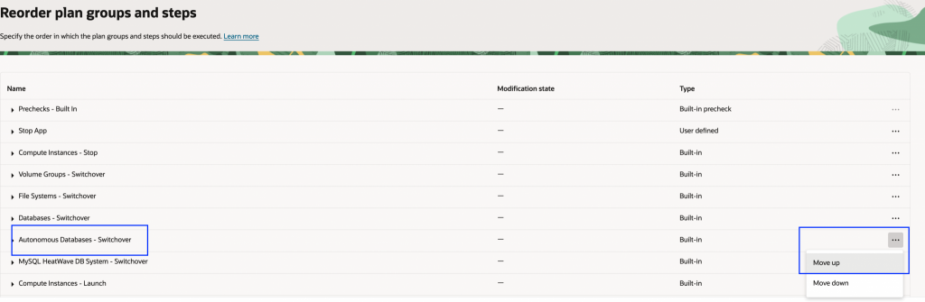

4. 変更したい計画グループを見つけて、三点リーダーのアクションメニューをクリックします。この例では、Autonomous Database – Switchover 計画グループを Database – Switchover 計画グループの前に移動します。グループの位置を変更するには、「上へ移動」または「下へ移動」を選択します。
計画グループを移動する

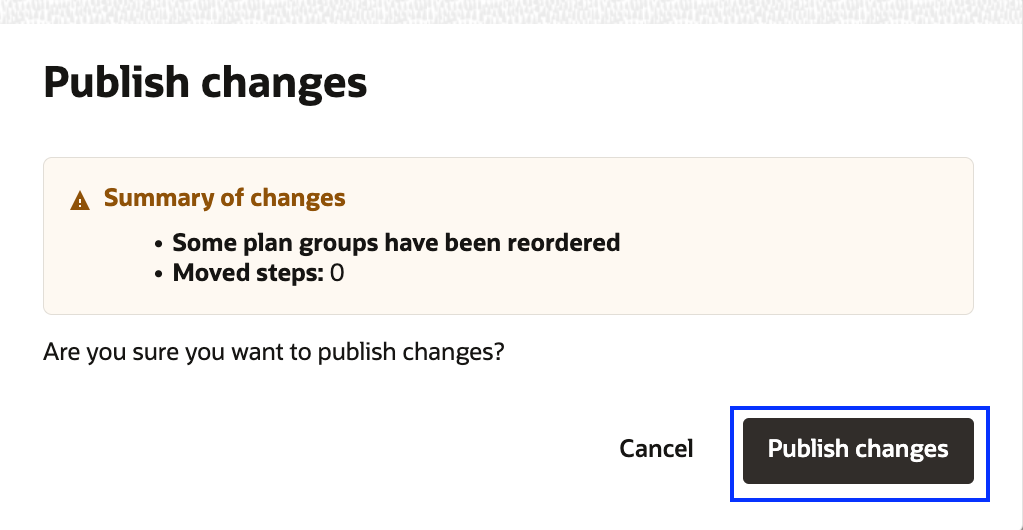

5.「更新」をクリックし、変更内容のサマリーを確認して公開します。
計画グループの変更を公開する
6. 更新された計画グループの順序を確認します。
計画グループの順序が変更されました

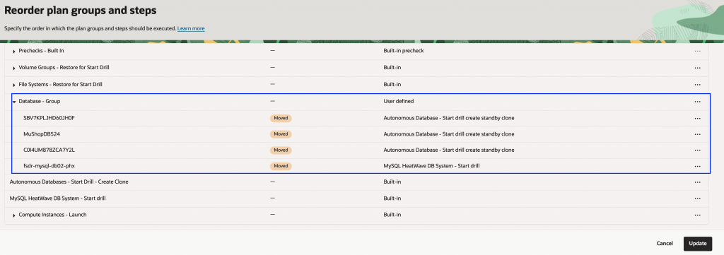

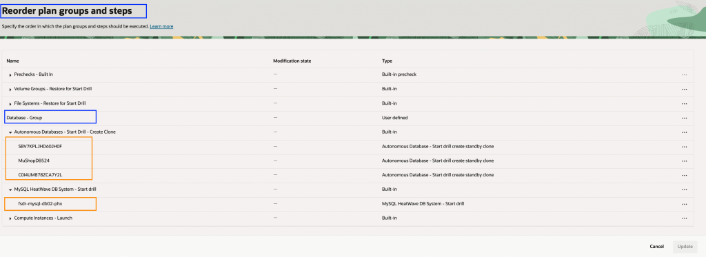

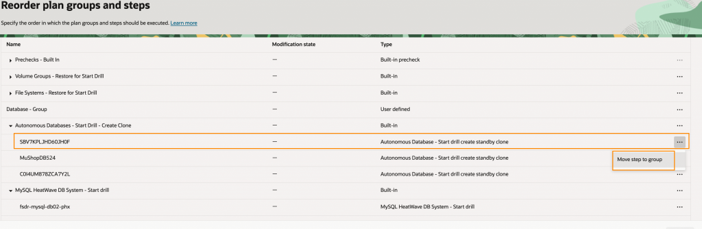

2.「計画グループ」をクリックし、「グループと手順の並び替え」を選択します。ここでは、既存のユーザー定義計画グループ「Database Group」を利用し、「Autonomous Databases – Start Drill – Create Clone」と「MySQL HeatWave DB System – Start drill」両方の手順を「Database – Group」に移動します。
手順を新しい計画グループに並び替える

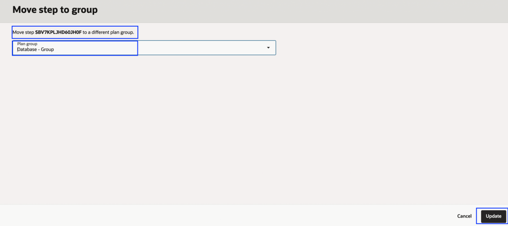

3. 移動したい手順が含まれている計画グループを展開し、三点リーダーのアクションメニューをクリックして「手順をグループに移動」を選択します。
計画手順を計画グループに移動する
4. 移動先の計画グループを選択し、「更新」をクリックします。
計画手順が移動されました

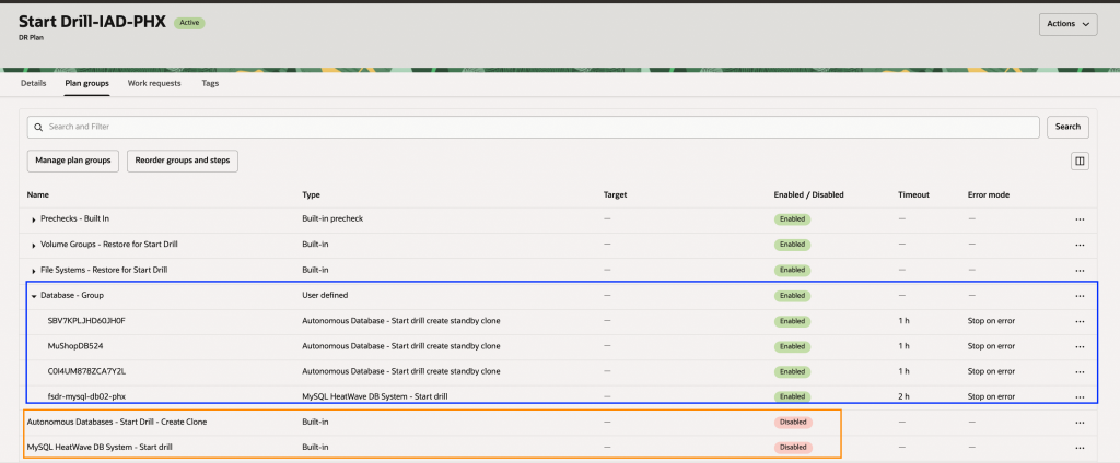

5. 他の手順についても同様に繰り返します。すべての手順を移動し終えると、各手順に「移動済み」と表示されます。
すべての計画手順が移動されました

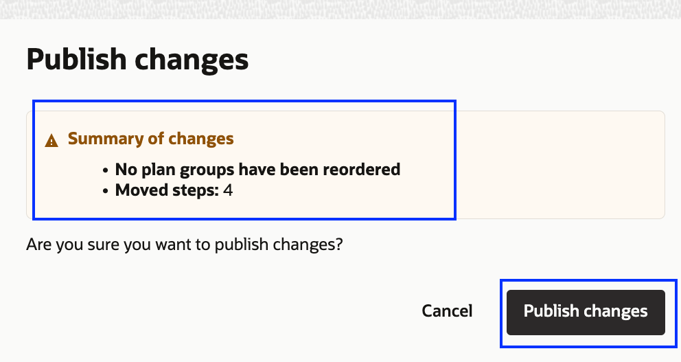

6. 確認後、「更新」をクリックして変更を公開します。
計画グループの変更内容のサマリー
7. まとめられた計画グループを確認します。「Autonomous Databases – Start Drill – Create Clone」と「MySQL HeatWave DB System – Start drill」のすべての手順が「Database – Group」に移動されています。
必要なすべての手順が1つの計画グループにまとめられました

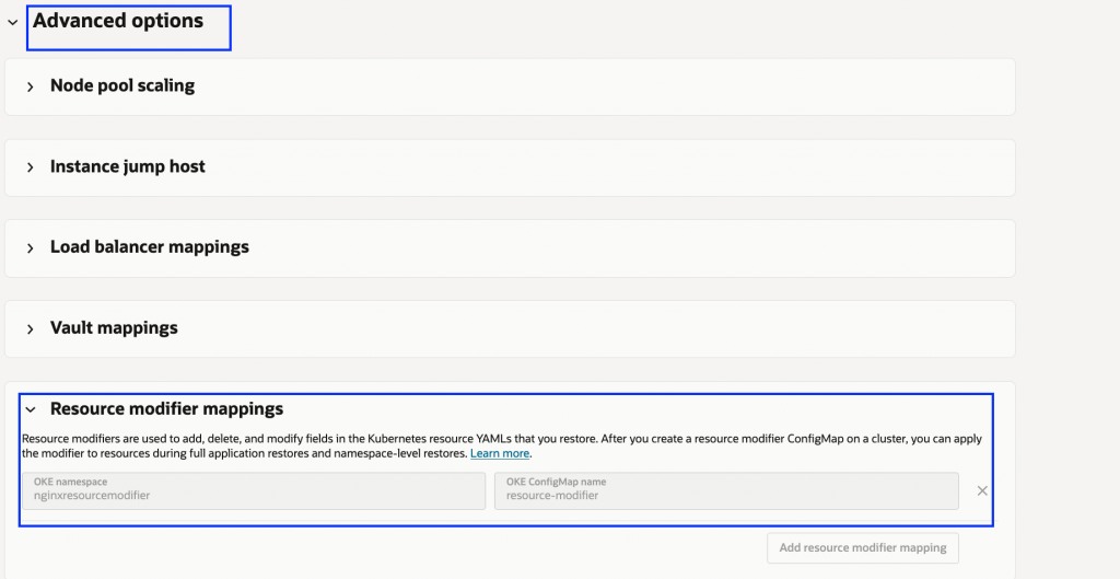

修正ルールはConfigMap内に定義し、対象リソースと変更内容を標準のJSON Patch操作(add、remove、replace、test)で指定します。この機能は、OKEクラスタをDR保護グループに追加する際、「高度なオプション」から利用できます。
OKEリソース修飾子のマッピング
利用例
たとえば、本番環境で特定のラベルが設定されたnginxのデプロイメントがあるとします。DR時には、環境固有のラベルを追加したり、既存の値を変更したり、本番専用ラベルを削除したりする必要があるかもしれません。パッチルールを記載したリソース修飾子用のConfigMapを作成し、Full Stack DRのOKEメンバーの高度なプロパティに設定すれば、スイッチオーバーやフェイルオーバー時にこれらの修正が自動的に適用されます。

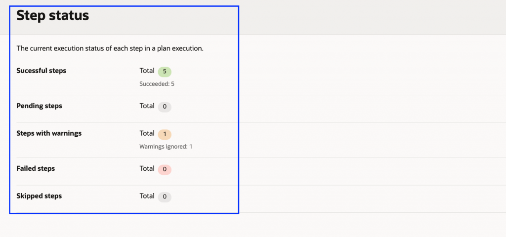

新しいサマリービューでは、以下のことが可能です:
  1. 状態を素早く把握:成功、保留、警告、失敗、スキップされた手順などを一目で確認できます
3. 可視性の向上:DR計画実行グループの手順サマリー
OCI Full Stack DRでは、DR計画の実行時に、すべての手順をまとめて確認できるサマリービューが提供されるようになりました。
なぜ重要なのか
多数の手順で構成されるディザスタリカバリ計画を管理するのは、特に本番復旧時などの緊急事態において負担が大きくなりがちです。従来はリカバリーワークフローの全体像を把握するために画面を何度も切り替える必要があり、以下のような課題がありました。
  • 認知的負荷の増大:画面切り替えが頻発し、意思決定力が低下
  • トラブルシューティングの遅れ:失敗や警告が発生した手順の特定が困難
  • 振り返り作業の難しさ:レビューのためのナビゲーションが煩雑
  • 一目で状況が把握しづらい:全体状況を瞬時に確認できない
サマリービューを使うことで、認知負荷が軽減され、迅速かつ的確な意思決定が可能になります。
DR計画実行サマリー

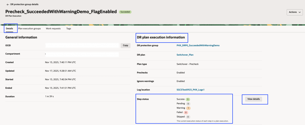

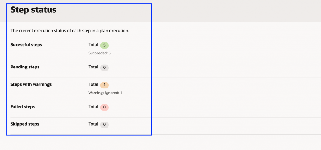

DR計画実行状況のサマリー
2. レビューやトラブルシューティングの簡素化:特に緊急時でも、計画の確認や問題対応を効率的に行うことができます。
DR計画実行手順のステータスサマリー

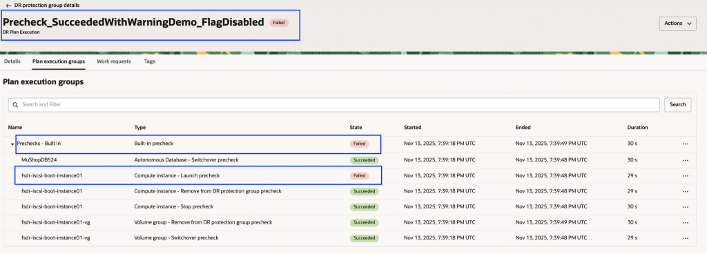

例:古いComputeインスタンスの起動オプションへの対応

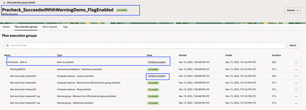

たとえば、現在はサポートされていない起動オプションで作成したComputeインスタンスがある場合を考えます。これまでは、事前チェックが失敗し、リカバリー自体が停止していました。今後は次のような対応が可能です。
  1. デフォルト動作(警告を無視 = false):
     事前チェックは未サポートの属性について明確なエラーメッセージを表示し、2つの対処方法を案内します。
     a. ‘警告を無視する’ オプションを有効にして再実行する
     b. 事前チェック手順を無効にする
    どちらの方法でも、待機インスタンスはデフォルト設定で起動できます。
2. 警告を無視する = true の場合:
事前チェックは警告付きで成功となり、未サポートの属性がログに記録されます。そのうえで、待機インスタンスは自動的にデフォルト設定で起動されます。
部分的に成功した事前チェック
「警告付きで成功」というステータスを導入することで、OCI Full Stack DRは運用面での柔軟性を高めています。これにより、重大ではない問題を認識・対応しつつ、全体の復旧目標を損なうことなく、より効果的にDRプロセスを管理できるようになります。
