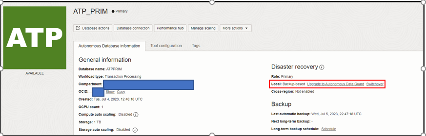

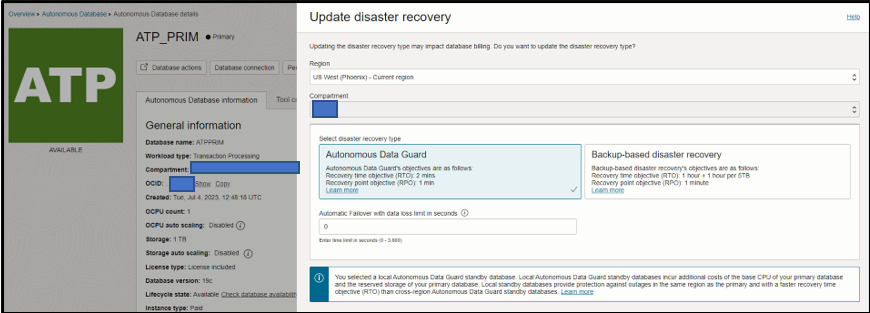

バックアップ・ベースのディザスタ・リカバリのデフォルトの方法からディザスタ・リカバリ方法を変更するには、Autonomous Databaseの詳細ページに移動します。「ディザスタ・リカバリ」で、「Autonomous Data Guardへのアップグレード」または「スイッチオーバー」をクリックします。次に、目的のディザスタ・リカバリ・オプションを選択し、変更を保存します。
A screenshot of the Autonomous Database Details page showing the information tab with the local backup-based disaster recovery option outlined in red.

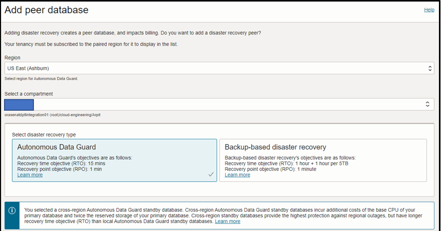

A screenshot of the Update Disaster Recovery window with the option for Autonomous Data Guard highlighted.

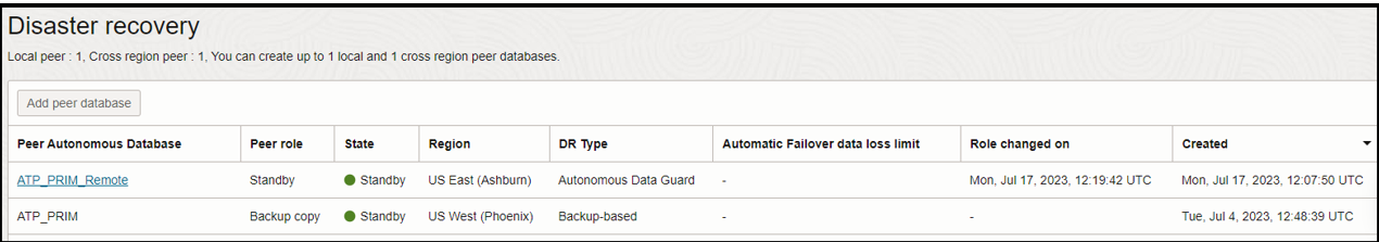

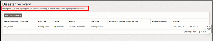

現在、Autonomous Databaseでは、1つのローカルおよび1つのクロス・リージョン・ピア・データベースのみが許可されています。デフォルトでは、ローカル・ピアが自動的にバックアップベースのディザスタ・リカバリ・オプションとして使用されます。1つのクロス・リージョン・ピア・データベースを追加して、ディザスタ・リカバリ・オプション(Autonomous Data Guardまたはバックアップベース)として機能できます。
A screenshot of a peer autonomous database backup copy in standby.
次の図は、ディザスタ・リカバリ用の2つのピアAutonomous Databaseを示しています。1つはバックアップベースで、もう1つはクロス・リージョンにあるAutonomous Data Guardです。
A screenshot of two peer autonomous databases for disaster recovery, one backup-based and the other based in Autonomous Data Guard.

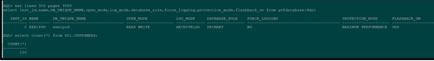

プライマリ・データベースにユーザーU01を作成し、100行の表CUSTOMERSを作成します。次に、スイッチオーバーを開始し、スタンバイ・データベースがプライマリ・データベースになります。表のプライマリ行数は同じです。
Below is a screenshot of the example Autonomous Database information with the local and cross region information outlined in red.

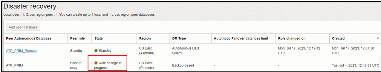

Below is the screenshot of the Disaster Recovery section with the state “Role change in progress” outlined in red after the switchover was initiated.

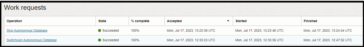

The work request showing switchover has been completed successfully
スイッチオーバー後の新しいプライマリ・データベースの状態: スイッチオーバーが完了した結果、以前のスタンバイ・データベースがプライマリ・データベースのロールを取得し、2つのデータベース間でデータが完全に同期していることがわかります。
Data validation from new primary after switchover
