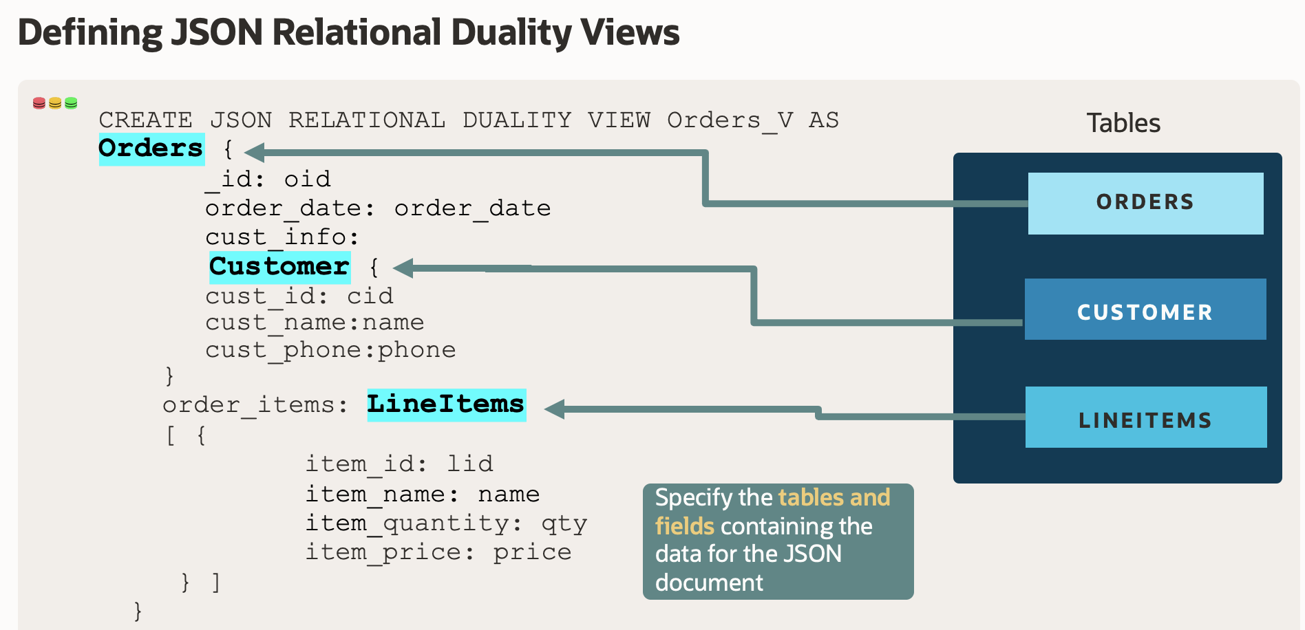

JSONリレーショナル二面性ビュー (または単に「二面性ビュー」)は、直感的なGraphQLのような構文を使用して定義できます。次に示す二面性ビューの目標は、各オーダーに対応するJSONドキュメントを生成することです。このビューでは、JSONドキュメントの意図した形状、データの取得元の表、およびドキュメントの個々のフィールドを取得する列を指定します:
Figure 2. Example defining JSON Relational Duality Views
図2.JSONリレーショナル二面性ビューの定義例
二面性ビューは、標準JSON拡張でSQLを使用して定義できますが、GraphQLは、よりシンプルで直感的な短縮構文を提供します。たとえば、GraphQLは、ビューのJSONドキュメントを生成するために必要な顧客ID (cid)列およびオーダーID (oid)列に基づく関係など、主キー/外部キー関係に基づいて相関条件を自動的に追加します。
