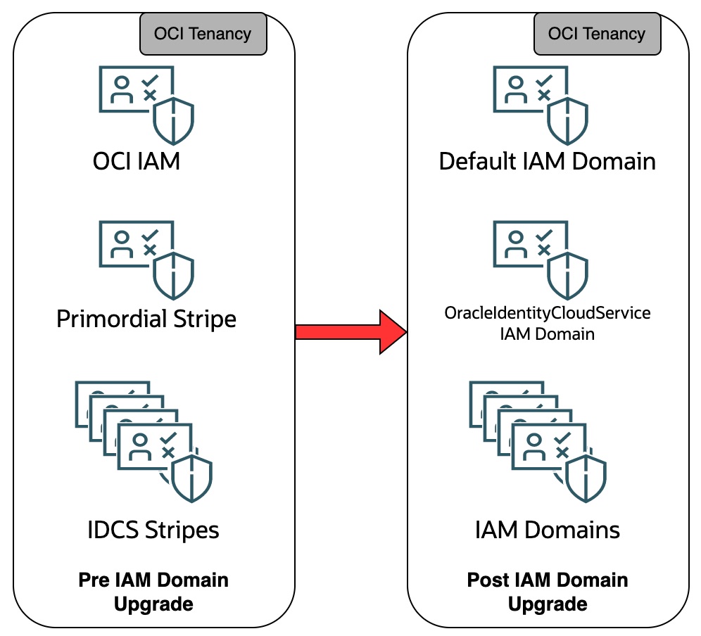

IDCSからアイデンティティ・ドメインへのマッピング
アップグレードでは、IDCSインスタンスのマネジメントおよび管理がOCIコンソールに移動されます。REST APIを含むIDCSデータ・プレーンに変更はありません。ネイティブOCI IAMサービスがフル・フェデレーション・アイデンティティ・ドメインにアップグレードされます。アイデンティティ・ドメイン・マッピングは次のとおりです。
- ネイティブOCI IAMサービスがデフォルトのアイデンティティ・ドメインにアップグレードされます。
- 基本的なIDCSストライプがOracleIdentityCloudServiceアイデンティティ・ドメインにアップグレードされます。わかりやすくするために、アイデンティティ・ドメインをIDCSアイデンティティ・ドメインと呼びます。
- Fusion IDCSインスタンスを含むすべてのIDCSインスタンスは、テナンシ内のアップグレードされたアイデンティティ・ドメインです。

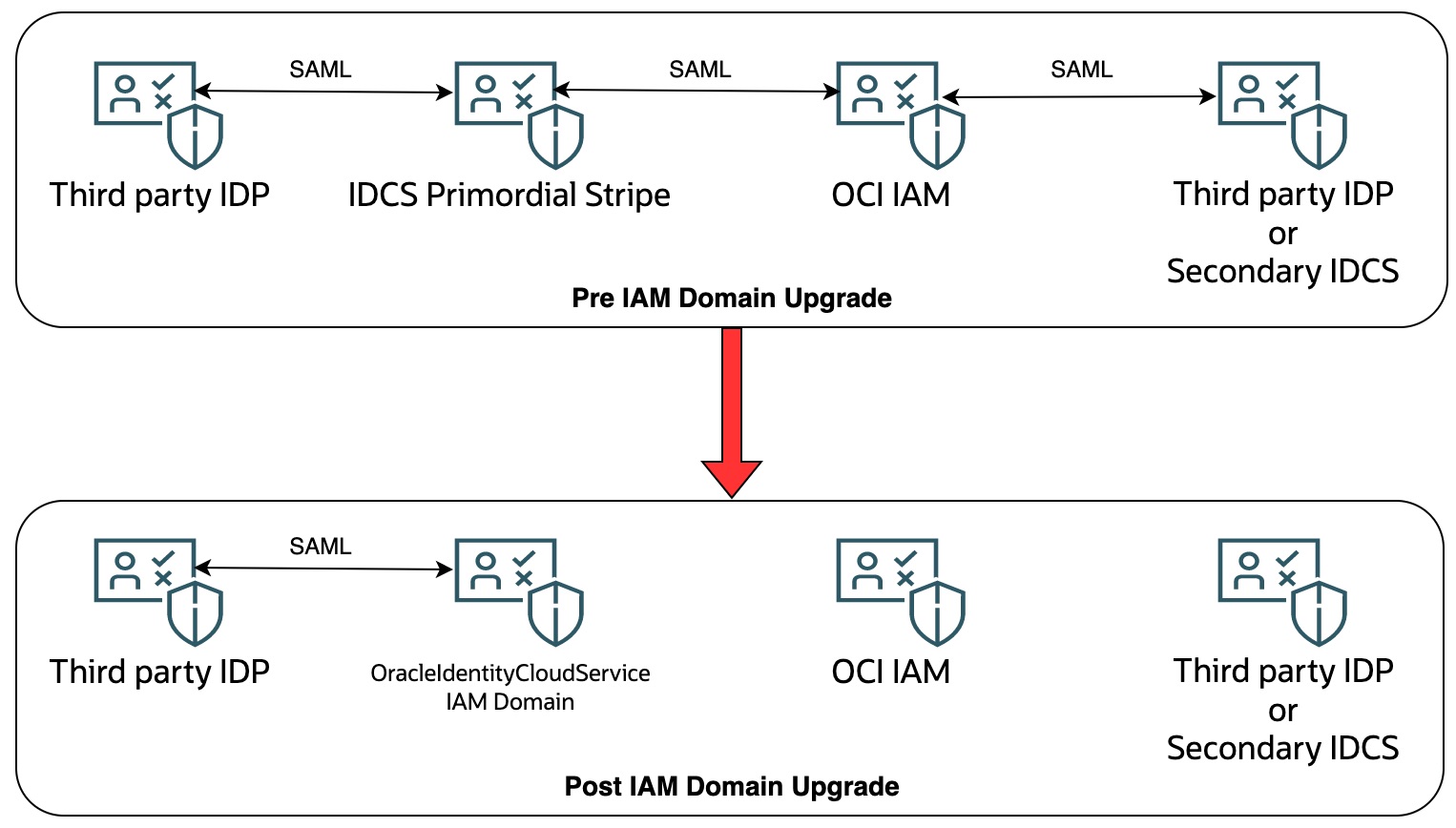

IAMフェデレーション・マッピング
既存の設定では、SAML統合とグループ・マッピングは、ネイティブOCI IAMサービスとIDCS基本インスタンス間に存在します。プライマリ・ストライプがアイデンティティ・ドメインにアップグレードされると、グループ・マッピングはデフォルト・アイデンティティ・ドメインとIDCSアイデンティティ・ドメインの間で保持されます。ただし、デフォルトとIDCSアイデンティティ・ドメインの間にSAML統合は存在しません。ネイティブOCI IAMおよび基本的なIDCSインスタンスとのSAML統合の残りの部分への影響を次に示します。
- 基本的なIDCSインスタンスとのSAML統合は保持されます。
- OCI IAMとのSAML統合により、維持されます。ただし、これらのSAML統合は読取り専用であり、変更できません。

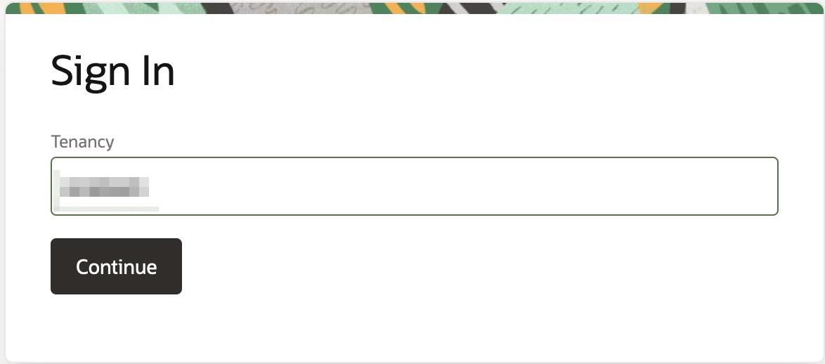

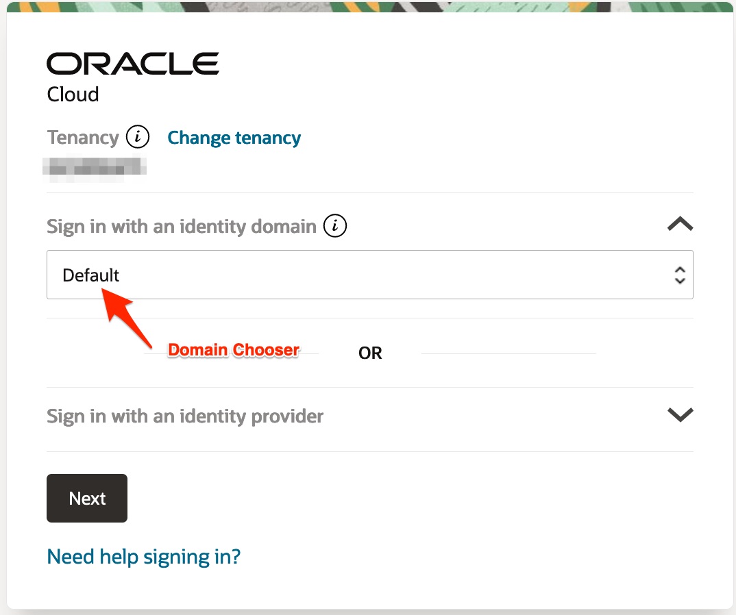

アイデンティティ・ドメイン・テナンシでは、アイデンティティ・ドメイン・ユーザーの1つを介してOCIコンソールにログインします。ログインするには、https://cloud.oracle.comを参照し、テナンシ名を入力します。
テナンシ名を入力したら、ログインするドメインを選択する必要があります。

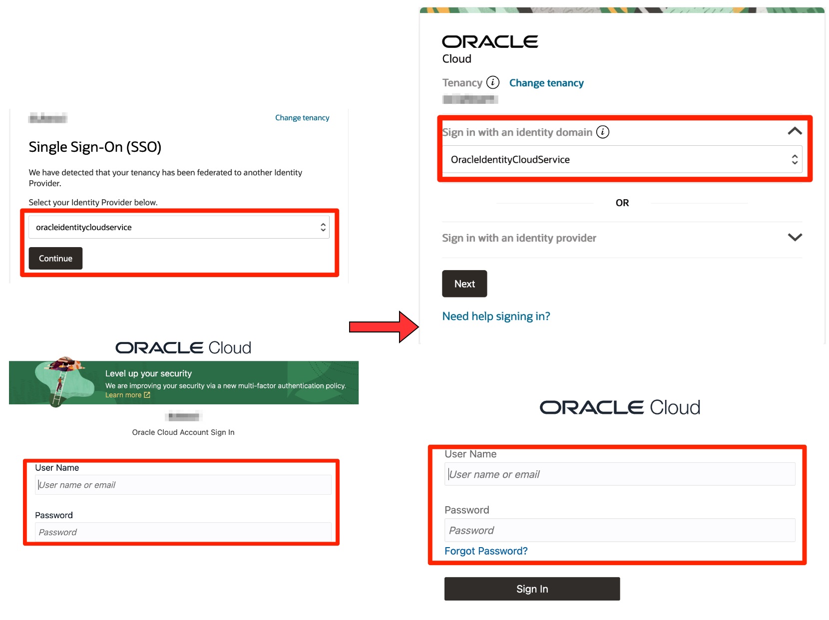

既存のOCIテナンシ設定では、4つの方法を使用してテナンシにログインできます。次に、各4つの方法によるログイン・エクスペリエンスの影響および変更点について説明します。

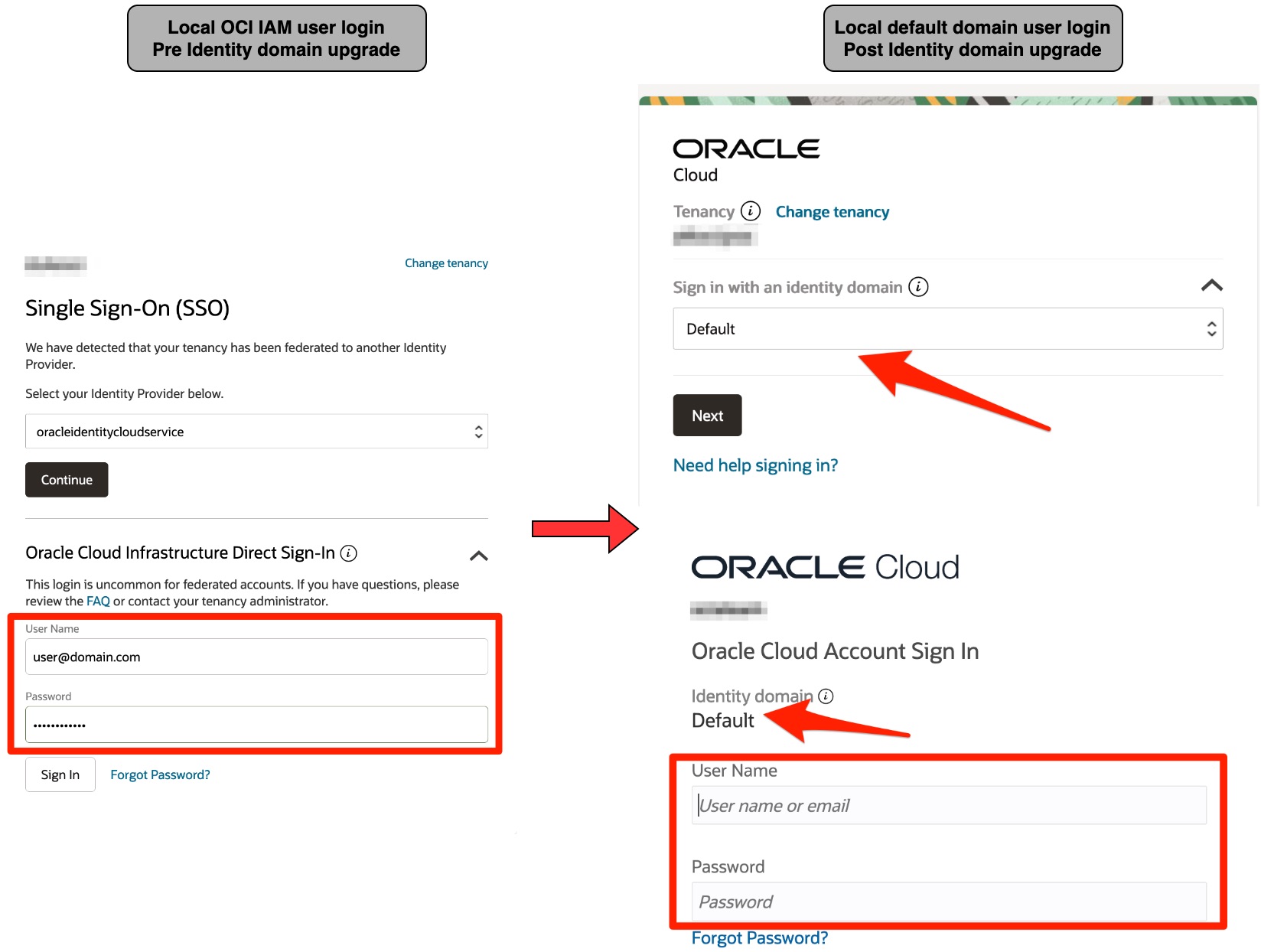

ネイティブOCI IAMローカル・ユーザー
ネイティブOCI IAMユーザーとしてOCIコンソールにログインした場合、デフォルト・アイデンティティ・ドメインで同じユーザーとしてログインできます。
基本的なIDCSストライプ・ローカル・ユーザー
基本的なIDCSインスタンスのローカル・ユーザーを介してOCIコンソールにログインし、アップグレードしたテナンシで、ローカル・ユーザーとしてOracleIdentityCloudServiceアイデンティティ・ドメインにログインします。

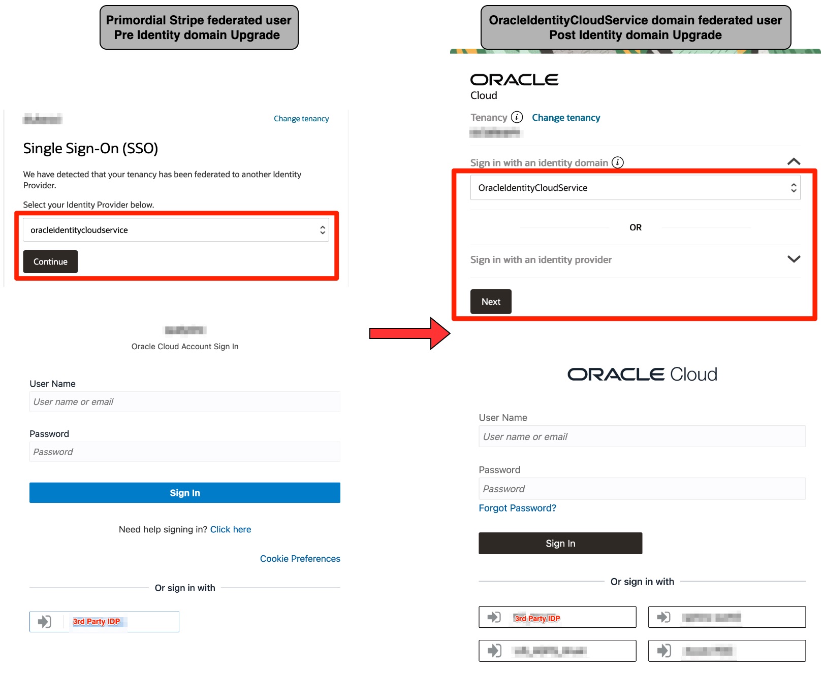

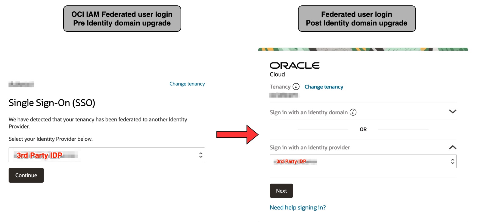

ネイティブOCI IAMフェデレーションを介したフェデレーテッド・ユーザー
ネイティブOCI IAMでのSAMLフェデレーション設定がある場合、それらのフェデレーションとそのグループ・マッピングは、アップグレードされたテナンシに保持されます。ログイン・エクスペリエンスは、次のスクリーンショットに示すように変更されます。アイデンティティ・ドメインを選択する必要はありません。サード・パーティSSOプロバイダを選択し、それを使用してログインします。
基本的なIDCSストライプ・フェデレーションを介したフェデレーテッド・ユーザー
基本的なIDCSインスタンスを使用するSAMLフェデレーション設定がある場合、それらのフェデレーション統合はそのまま保持されます。アップグレードしたテナンシのOracleIDentityCloudServiceアイデンティティ・ドメインにログインし、必要なSAMLフェデレーション経由でログインすることを選択します。
