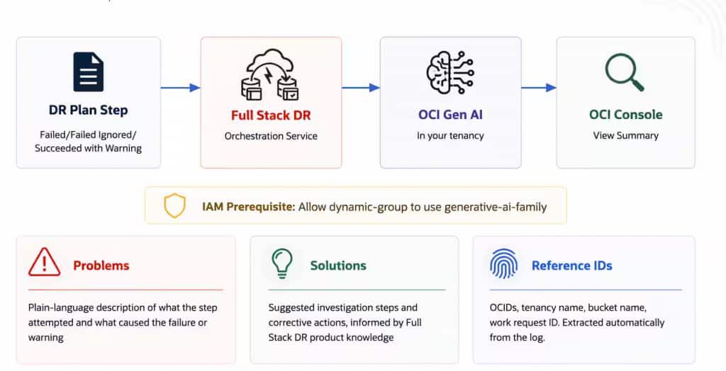

対象となるステップの計画実行ログでView Summaryをクリックすると、Full Stack DRはそのステップの実行ログを、お客様のテナンシ内のOCI Generative AIに送信します。生成された要約はOCI Console上に直接表示され、以下の3つのセクションで構成されます。
Problems
そのステップで何を実行しようとしたのか、また失敗または警告の原因となった内容を、わかりやすい言葉で説明します。
Solutions
問題を解決するための調査手順や修正アクションの候補を提示します。
Reference IDs
ログから抽出された主要な識別子を一覧表示します。これには、OCID、テナンシ名、バケット名、ワーク・リクエストIDなどが含まれます。追加調査やサポート・チケットの作成時に参照しやすくなります。

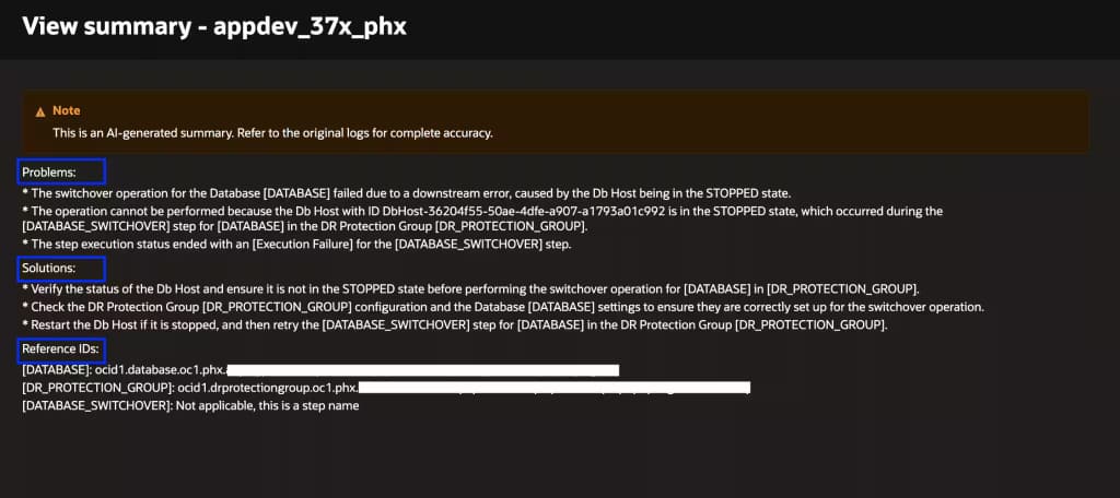

この要約は、ステップ実行ログとFull Stack DRの製品知識を組み合わせて、OCI Generative AIによって生成されます。そのため、提示される解決策は、Full Stack DRの実際の動作に基づいたものになります。たとえば、元の記事のスクリーンショットでは、データベース・ノードがSTOPPED状態だったためにステップが失敗していました。Full Stack DRはログからその情報を特定し、問題を平易な言葉で説明したうえで、解決に向けた推奨手順を提示しています。
なお、この要約はAIによって生成されるものです。最終的な診断結果としてではなく、調査の出発点として利用してください。修正作業を行う前に、提案された解決策を必ず実際のログ・エントリと照合してください。

Full Stack DRは、お客様のテナンシ内で稼働するOCI Generative AIサービスに接続します。対象となるステップでView Summaryを選択すると、Full Stack DRがそのステップのログをOCI Generative AIに送信します。生成された要約は、OCI Console上に直接表示されます。
お客様側でモデルをデプロイしたり、エンドポイントを構成したり、連携コードを作成したりする必要はありません。必要な前提条件は、Full Stack DRがテナンシ内のOCI Generative AIへアクセスできるようにするIAMポリシーのみです。
