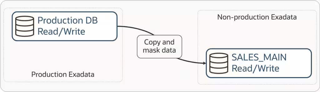

ここでは、運用環境がすでに開発環境へリフレッシュされ、機密データはセキュリティ要件およびプライバシー要件を満たすためにマスキングされている。リフレッシュされたPDBである SALES_MAIN PDB が、この開発サイクルにおける信頼できるソースだ。
誰も SALES_MAIN PDBには直接は接続しない。
それは、あらゆる開発・テスト環境のための、既知の正しい開始点としてのみ存在している。
[図1:本番 → リフレッシュとマスキング → SALES_MAIN]
付属ラボではまず環境を検証し、SALES_MAIN が利用可能であることを確認する。

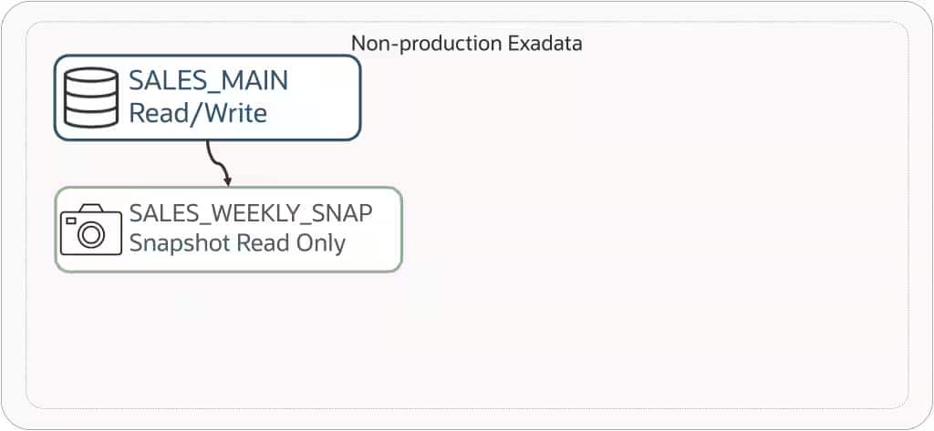

すでに変更が加えられていれば、環境はもはや同じ開始点を共有していない。この課題に対処するには、誰も作業を始める前のある時点を先に取得し、すべてのクローンがそのベースラインを持てるようにする。
この手順では、開発環境が短命で再作成も容易であるため、通常のスナップショットを使用する。
ALTER PLUGGABLE DATABASE SNAPSHOT SALES_WEEKLY_SNAP;
スナップショットをより長く保持したり、クローン元として繰り返し再利用したりする場合は、CONSISTENT 句を追加する。ワークフロー自体は変わらない。
ALTER PLUGGABLE DATABASE SNAPSHOT SALES_WEEKLY_SNAP CONSISTENT;
通常のスナップショットは、その時点をすぐに取得する。CONSISTENT 句付きのスナップショットは、作成中に必要な redo を適用するため、長期間保持したり再利用したりするスナップショットにより適している。
[図2:SALES_MAIN → SALES_WEEKLY_SNAP]
開発チームにとっては何も変わっていない。開発用データベースは依然として1つだけだ。だが今では、すべての新しい環境が共有できる安定した時点が存在する。

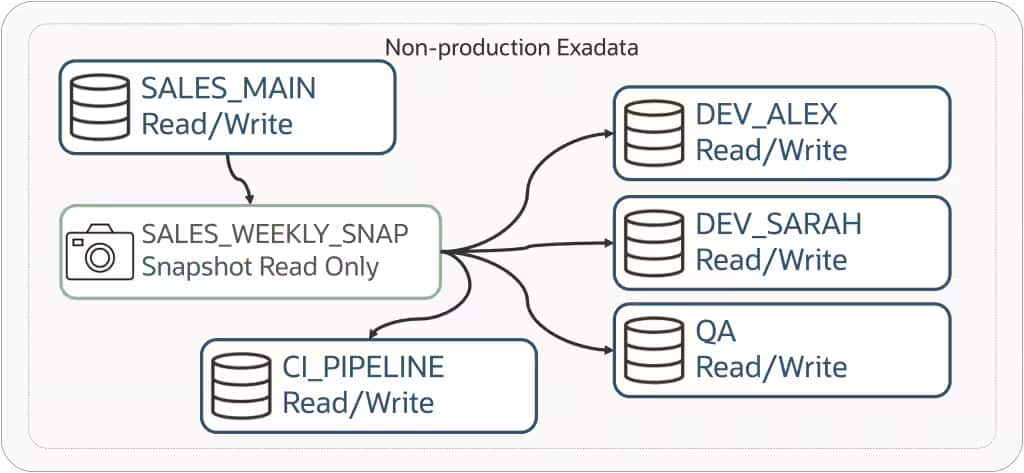

Exadata Exascale では、SALES_MAIN の thin clone を4つプロビジョニングし、それぞれが SALES_WEEKLY_SNAP を時点ソースとして使用する。
CREATE PLUGGABLE DATABASE DEV_ALEX
    FROM SALES_MAIN
    USING SNAPSHOT SALES_WEEKLY_SNAP
    SNAPSHOT COPY;
同じコマンドを DEV_SARAH、QA、CI_PIPELINE のそれぞれのPDBに対して繰り返す。変更するのは PDB 名だけだ。

[図3:SALES_WEEKLY_SNAP から4つの thin clone をプロビジョニング]
開発者から見れば、これらは単なる Oracle データベースだ。通常の PDB と同じように接続し、オブジェクトを作成し、データをロードし、テストを実行できる。
その裏側では、Exadata Exascale は4つの完全コピーではなく、独立した thin clone をプロビジョニングしている。作成直後は実質的に追加ストレージを消費せず、各チームが変更を加えるにつれて、変更されたデータだけが追加の容量を消費する。

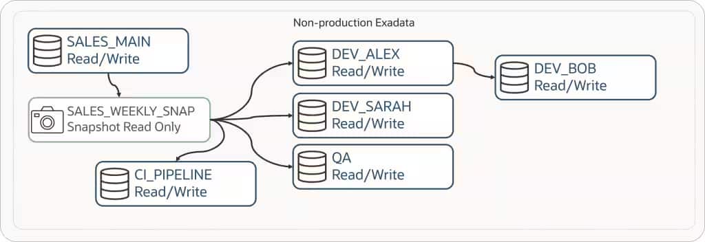

あるいは数日後、Alex が追加のスキーマやアプリケーションソフトウェア、テストデータを構成したタイミングで、2人目の開発者がプロジェクトに参加したとする。
その場合は、同じ作業を繰り返す代わりに、DEV_ALEX を開始点として新しい thin clone を作成すればよい。
CREATE PLUGGABLE DATABASE DEV_BOB
    FROM DEV_ALEX
    SNAPSHOT COPY;
[図4:SALES_MAIN → SALES_WEEKLY_SNAP → DEV_ALEX → DEV_BOB]
どちらの場合もワークフローは同じだ。違うのはソースPDBだけである。
