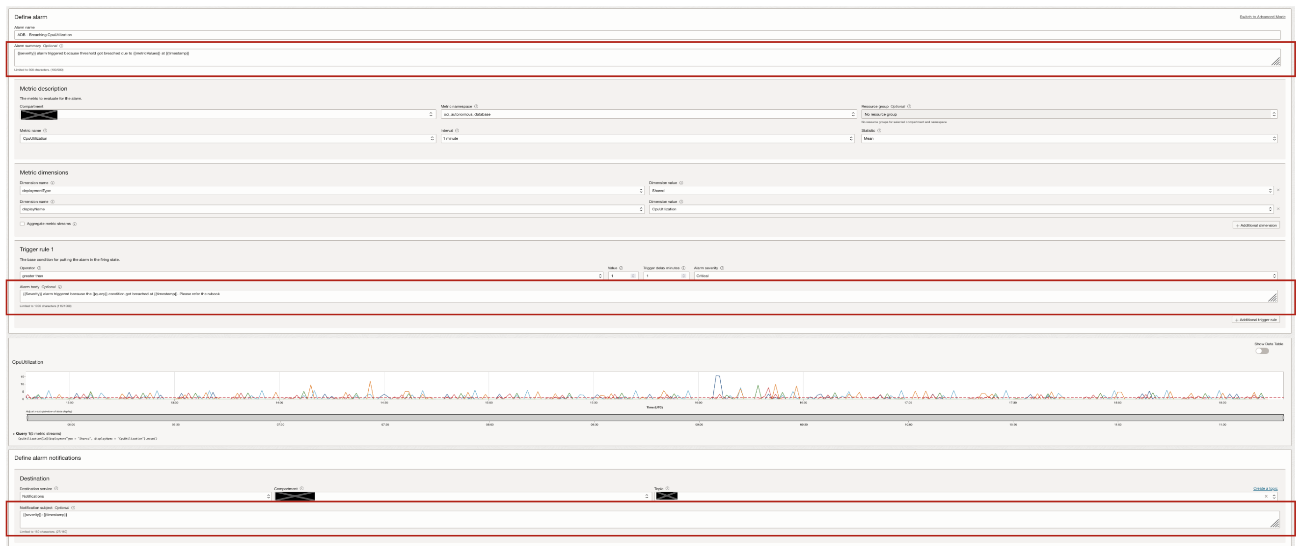

アラーム本文、サマリーおよび通知サブジェクトのカスタマイズ
アラーム本文、件名、概要を含む独自のアラーム・メッセージを作成する機能を提供しています。メトリック名、リソース名、アラームをトリガーしたメトリック値、アラーム条件などのコンテキスト固有の情報を含めることができるようになりました。これらの変数の値は、アラーム・コンテンツに動的に移入されるため、特定のアラームがトリガーされるメトリックまたは重大度がわかるように、意味のある実用的なメッセージを伝達しやすくなります。
この機能改善の一環として、アラーム定義フローに2つの新しい情報取得フィールド(通知件名およびアラーム・サマリー)を追加します。また、アラーム通知JSONの一部である変数を、既存のアラーム本文フィールドおよび新しいフィールドに追加する機能も提供しています。
アラームの内容をカスタマイズするには、フォーム {{variable}}の変数のリストを使用できます。ドキュメントが通知とともに送信されると、文字列 {{variable}} は、対応するアラーム通知ペイロードから引き出された実際の値に置き換えられます。たとえば、アラーム本文が {{timestamp}} の {{metricValues}} によりしきい値が違反したためにトリガーされた “{{severity}} アラームとして入力された場合、2023-08-15T19:51:00の [CpuUtilization[1m].mean():92] によりしきい値が違反したためにトリガーされたCRITICALアラームとしてレンダリングされます。変数は、電子メール、Slack、関数など、すべての通知チャネルでサポートされています。

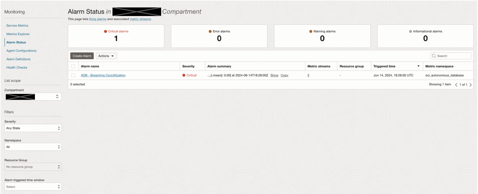

アラーム・ステータス・ダッシュボード
コンテキストがない起動アラームのリストを表示することの苦痛を理解し、コンテキストやその他の詳細を理解するために個々のアラームに移動する必要があります。アラーム・ステータス・ダッシュボードに包括的なビューが提供され、要約された情報をすばやく統合できるようになりました。「Alarm Status」ビューには、簡単なアラームサマリー、アラームをトリガーしたリソースタイプ、およびサマリービューからアクション可能な決定を行うためのわかりやすい簡潔な情報を取得できるように、関連するその他の詳細が充実しています。これは、発射されるすべてのアラーム用の単一の画面です。
アラーム・ステータス・ダッシュボードでは、サービス間アラームがリストされたアラーム・トリアージ・ビューが作成されます。アラームの重大度およびアラームの詳細(アラーム名、アラームの件名およびサマリー、アラームの影響を受けるメトリック・ストリームの数、重大度など)別に要約されたアラーム数が表示されます。アラーム・ダッシュボードの列をカスタマイズできるようになりました。このダッシュボードでは、リストに表示する列を選択できます。また、メトリック・ネームスペース、アラームの重大度、リソース・グループ、アラームがトリガーされた相対時間ウィンドウ(過去1時間など)などの基準に基づいてアラームをフィルタすることもできます。
Enhanced alarms status view with consollidated and summarized alarm information to understand alarms context better
