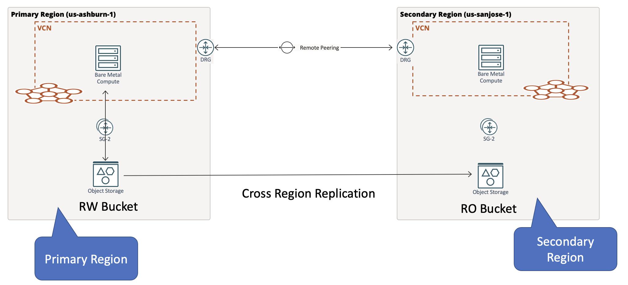

ディザスタ・リカバリ設定の実装
オブジェクト・レプリケーション構成が設定されていると、顧客はオブジェクトを格納する読取り/書込みバケットを使用してプライマリ・リージョンでアプリケーションをアクティブにできます。このバケットはOCI Object Storageによってセカンダリ・リージョンの読取り専用バケットにレプリケートされ、アプリケーションはプライマリとパッシブで同期できます。
障害時のアプリケーション・ユーザーへの影響を減らすために、クライアントはプライマリ・リージョン(us-ashburn-1)から最初に読み取るように戦略的にプログラムでき、読取りが失敗した場合は、セカンダリ・リージョン(us-sanjose-1)からの読取りを試行できます。オブジェクトがレプリケートされる場合、セカンダリ・リージョンで使用可能です。プライマリ・リージョンで一連のオブジェクトの読取りおよび書込み障害が発生した場合、アプリケーションのフェイルオーバーがトリガーされる必要があります。
A graphic depicting the architecture for cross-region object replication.

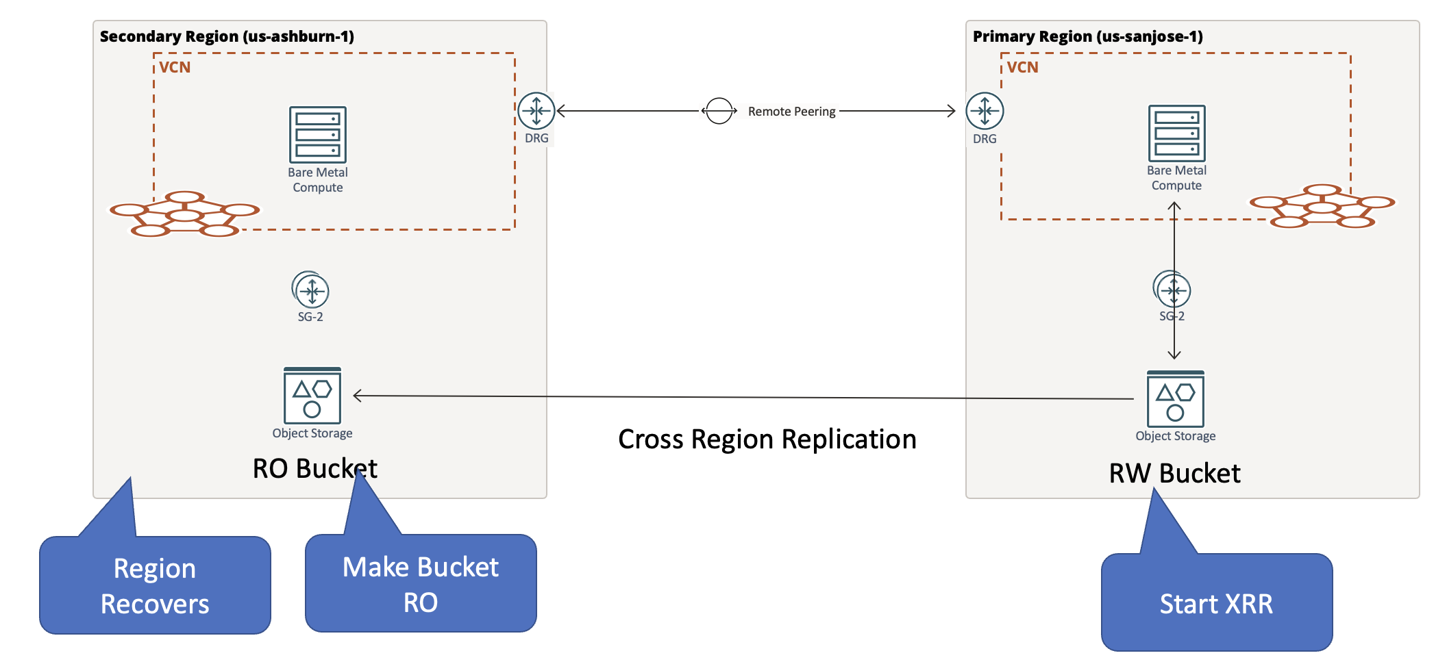

リージョン・リカバリの処理
プライマリ・リージョンがリカバリされると、セカンダリ・リージョンとして設定できます。新しいセカンダリ・リージョン(us-ashburn-1)のバケットは読取り専用である必要があります。現在、us-ashburn-1のメディア・バケットへのレプリケーションを開始するには、us-sanjose-1のプライマリ・バケット(bkp-media-bucket)でリージョン間レプリケーションを構成する必要があります。ソース・バケットの「リージョン間レプリケーションの使用」の項に記載されているステップに従います。
A graphic depicting the architecture for region recovery.
