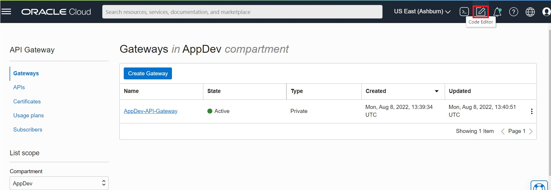

  1. Oracle Cloud Consoleからコード・エディタを起動します。
A screenshot of the Gateways page with the icon for Code Editor outlined in red.

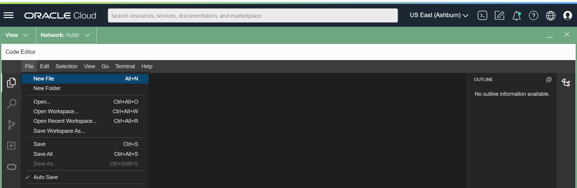

  1. API定義には、次の2つのオプションがあります。
「ファイル」メニューに移動して、新規ファイルを最初から作成します。
A screenshot of the Code Editorm showing how to create an API definition.
  • API仕様を書き込んで、ホーム・ディレクトリに保存します。または、コード・エディタを閉じて再度開いてファイルの変更を確認することもできます。

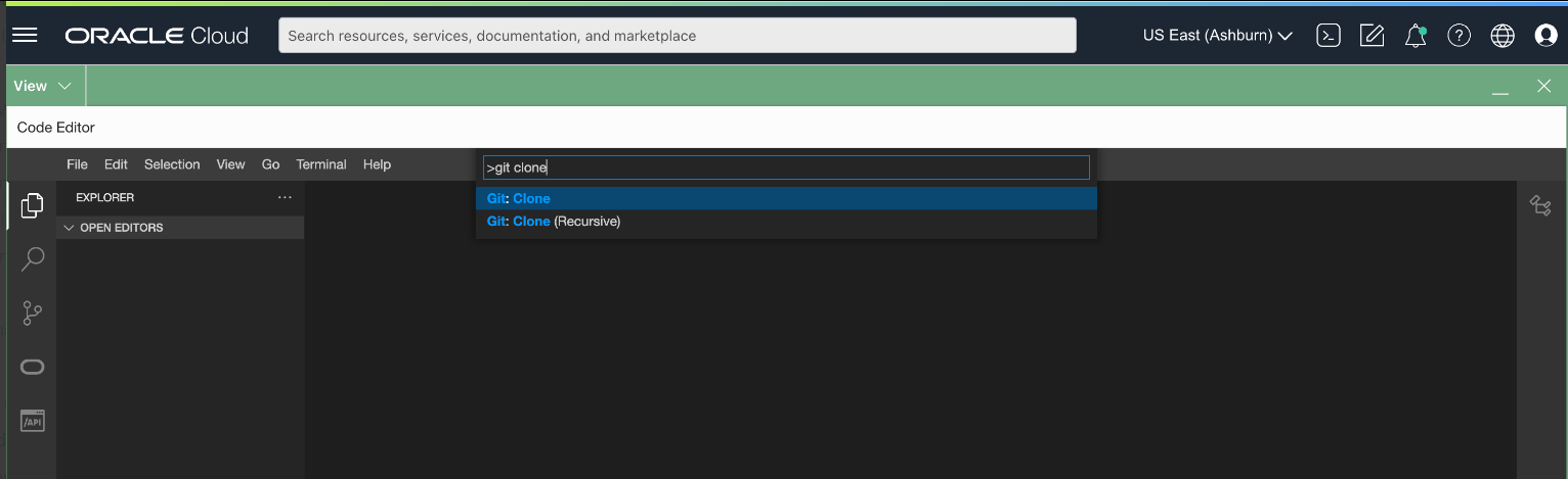

  • リモートGitリポジトリをクローニングします。F1、⇧⌘PまたはCTRL⇧Pを指定してコマンド・パレットを開き、「Git Clone」と入力して選択し、GitリポジトリのURLを貼り付けます。
A screenshot of the Code Editorm showing how to link with a Git repository.

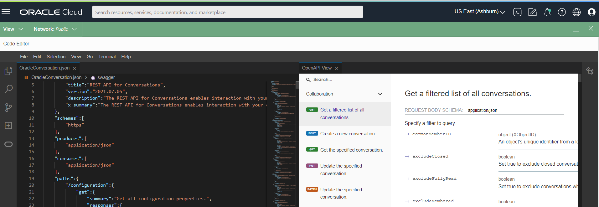

  1. API仕様をプレビューするには、コマンド・パレットを使用して、「OpenAPI: View」と入力します。
A screenshot of the preview API documentation.
新しいタブが開き、APIの定義から生成されたAPIリファレンス・ドキュメントのプレビューが表示されます。

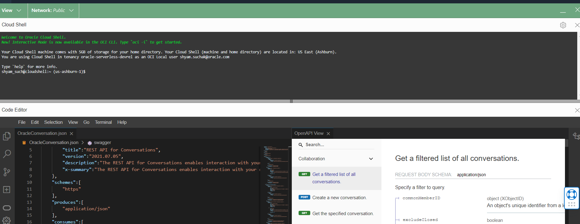

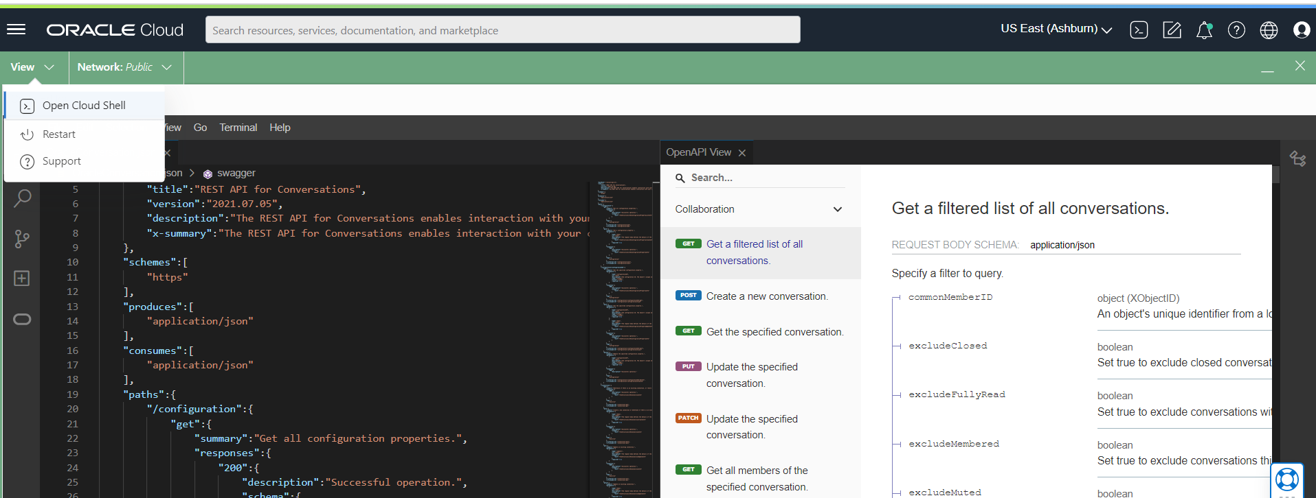

  1. APIをデプロイする場合は、コマンドライン・インタフェース(CLI)を使用して新しいAPIデプロイメントを作成します。
A screenshot of Code Editor with the View menu expanded showing the options to open Cloud Shell.
A screenshot of using Cloud Shell with Code Editor.
API仕様にCloud Shellを使用する方法の詳細は、APIゲートウェイ・ユーザー・ガイドでのAPIのデプロイのCLIの使用に関する項を参照してください。
