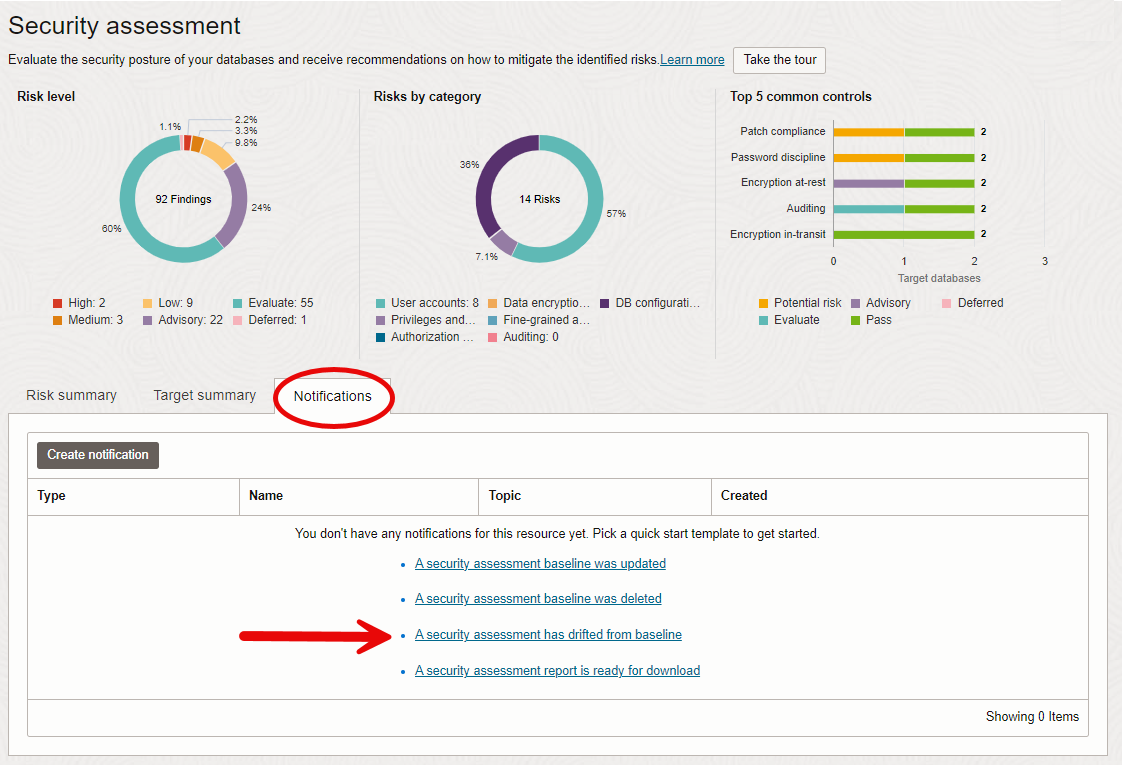

多くのデータ侵害は、管理者エラーの原因をトレースできます。そのエラーの頻繁な原因は、構成のドリフトです。設定またはパラメータが変更され、多くの場合、トラブルシューティングを容易にしたり、緊急の運用問題を解決したりするため、システムのセキュリティーが低下します。Data Safeは、承認済みのセキュリティ・ベースラインからこのタイプのドリフトを識別するのに役立ちます。通知により、そのドリフトが迅速に注目されるようになります。Data Safeスポット構成がドリフトした場合に、新しい通知機能を使用して電子メールを送信しましょう。まず、セキュリティ評価ページを開き、新しい通知タブをクリックします。
新しい通知タブが循環しているセキュリティ評価ダッシュボードのスクリーンショット。矢印は、「a security assessment has drifted from baseline」テンプレートを指しています。
「通知」タブには、クイック・スタート・テンプレートが表示されます。これらは、作業中の「Data Safe」領域のコンテキストで意味のある、すぐに使用できる通知ポリシーです。ベースラインからドリフトされたセキュリティ評価をクリックして、通知を作成します。

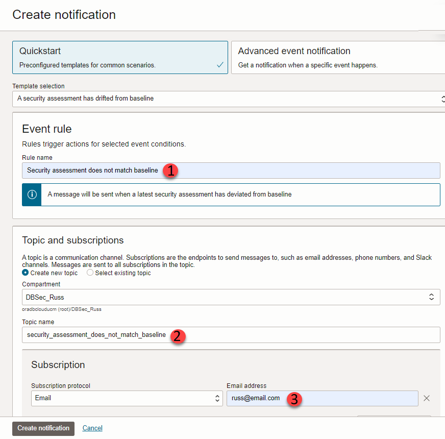

通知テンプレートの作成のスクリーンショット。スクリーンショットには、3つの吹き出し番号が1つ、2つ、および3つ追加されています。
通知を作成するには、テンプレートに次の3つの項目を追加します:
  1. 通知ルールの名前 – これは通知を呼び出すもので、セキュリティ・ドリフトが発生したときに表示されるEメールに表示されます
  2. トピック名 – 通知サブスクリプションを追加するOCIリソースをコールします。トピック名を入力する際に注意すべき点は、トピック名にスペースがないことです。
  3. サブスクリプション – 通知メッセージの送信先の場所です。サブスクリプションの最も一般的な形式はEメールであるため、Eメール・アドレスを入力します。その他のタイプのサブスクリプションには、SMSまたはSlackメッセージ、RESTful APIコール、OCI関数へのコールなどがあります。
必要なのはそれだけです – 「Create notification」をクリックすると、Data Safeが最新のセキュリティ評価がベースラインと一致しないことを次回検出したときに、通知する電子メールを受信します。
ノート: 電子メール・サブスクリプションの場合、Data Safeはまず、通知のサブスクライブを確認するように求める電子メールを入力したアドレスに送信します。サブスクリプションを確認するまで、Data Safeは実際にはそのアドレスに通知電子メールを送信しません。

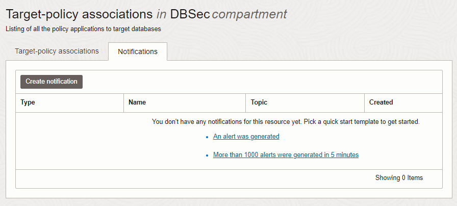

2つの事前定義済テンプレートが表示されている、ターゲット・ポリシー・アソシエーション通知のスクリーンショット: 1. アラートが生成されました 2. 5 分で1000を超えるアラートが生成されました
一見すると、これらは他の通知に似ています。 – 2つのクイック・スタート・テンプレートが定義されています。
  • アラートが生成されました – これにより、Data Safeが、アラート・ポリシーが関連付けられているターゲット・データベースに対してトリガーされたアラートを検出するたびに通知が送信されます
  • 5分で1000を超えるアラートが生成されました – これはまさにそうで、5分以内に1,000を超えるアラートがトリガーされると、Data Safeによって通知が送信されます。これは任意のターゲットに対して実行でき、1,000件はそれらのターゲット全体で累積されます。

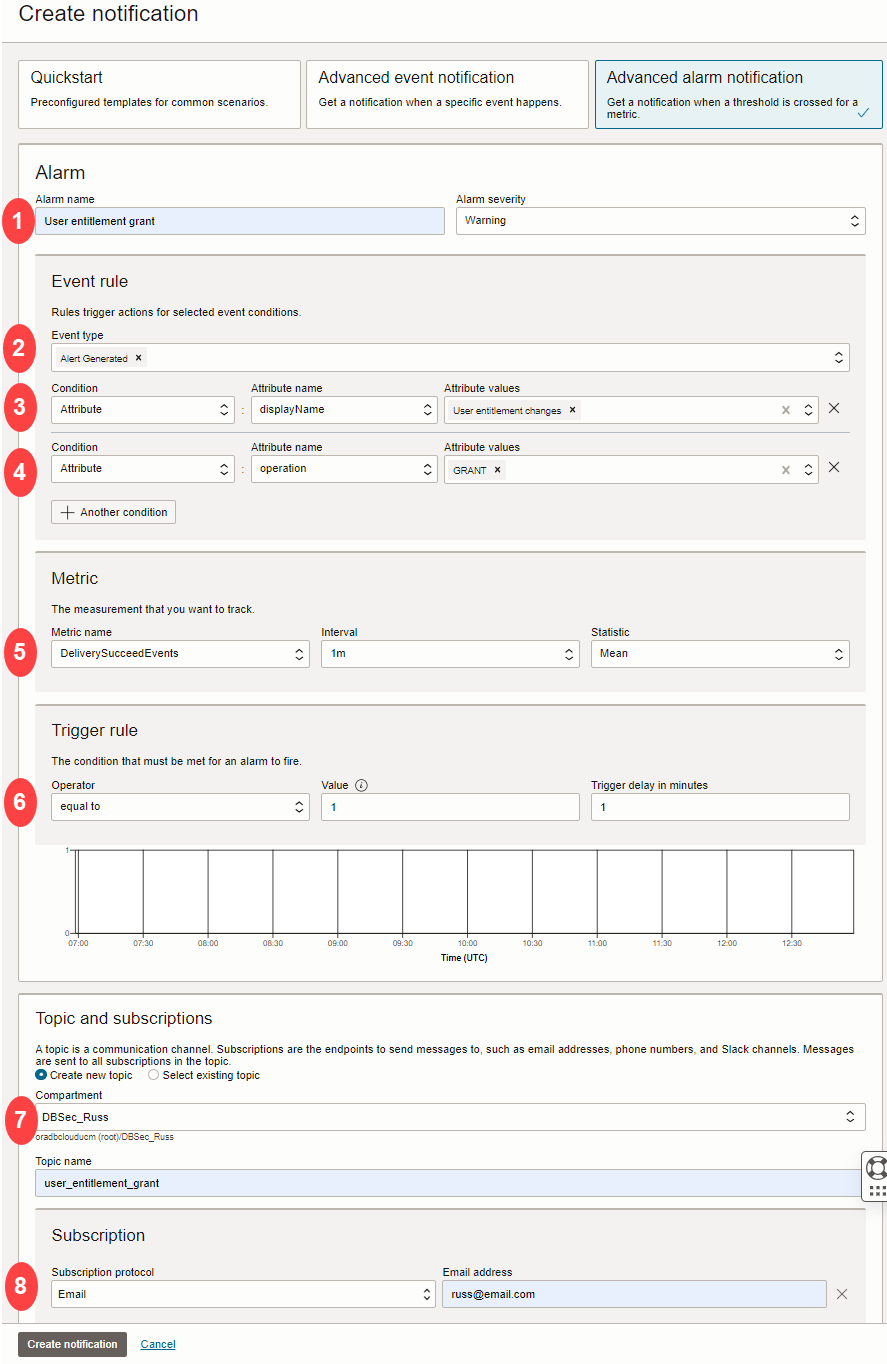

Data Safeがアラートを送信するためにチェックする条件を絞り込み、気にしないものに関する通知を受信しないようにします。ユーザー権限が変更された場合は、新しい権限が付与されている場合にのみ注意しますが、権限が取り消されるかどうかは気にしません。この種類のカスタム通知を作成するには、いずれかのテンプレートを使用するかわりに、「Create notification」(灰色のボタン)をクリックします。次に「Advanced alarm notification」をクリックします。これにより、拡張通知を作成できるフォームが開きます。次のスクリーンショットでは、変更内容がフォームに入力された場所を示すコールアウトを追加したことがわかります。このユース・ケースでは、それらのうち8つがあります。その数は、作成するルールの数によって異なります。
  1. アラーム名 – ベースラインからのセキュリティ評価ドリフトなど、簡略化された通知テンプレートと同様に、これは通知をコールするものです。これは、通知メッセージに説明フィールドとして表示されます。
  2. イベント・タイプ – ここで選択できるのは、Alert Generatedのみです。
  3. 「+ Another condition」をクリックして、新しい条件を追加します。条件に「Attribute」を選択し、属性名にdisplayNameを選択します。「Attribute values」に「User entitlement changes」と入力します。これはアラート・ポリシーの名前です。アラート・ポリシー名のリストは、「Alert policies」リソース・ページで確認できます。
  4. 「+ Another condition」をクリックして、2番目の条件を追加します。今回は、操作を選択し、検索する値としてGRANTと入力します。
  5. メトリック – DeliverySucceedEventsを選択し、残りのフィールドをデフォルト値のままにします。
  6. トリガー・ルール – ここで、通知を受ける前にアラームを何回発生させるかを選択します。この場合、誰かが新しい権限を付与するたびに通知が必要となるため、Operatorの「equal to」を選択し、Valueを1に設定し、「Trigger delay」を1分で入力します。
  7. 今、馴染みのある場所に戻っています – トピック名を入力してください(スペースは使用できません)。
  8. 通知を受信する電子メール・アドレスを入力します。
「Create notification」をクリックすると完了します。Data Safeがユーザー権限の変更を検出し、その変更が権限付与である場合は常に通知されます。
様々な条件を積み重ねることで、通知のフォーカスを関心のあるアラートのみに絞り込み、不要な通知の「noise」を減らすことができます。
ノート: 条件は常に累積されます。常に「and」操作です。「or」または「not」条件を持つことはできません。
拡張アラーム通知フォームのスクリーンショット。フォームには、8つの番号付きコールアウトが追加されています
