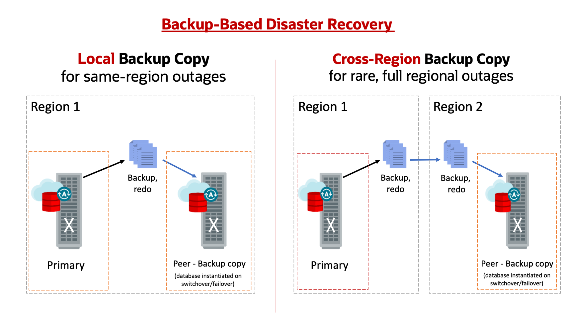

このようなリスクから保護するために、Autonomous Database(ADB)は、Autonomous Data Guard(AuDG)のスタンバイを提供します。これは、前のブログ投稿でお読みになった可能性があります。前の投稿で詳細に説明されているように、AuDGは、ビジネス・クリティカルなシステムでADBで使用可能な障害時リカバリ・サービスの最高レベルです。お客様からのフィードバックをいただき、素晴らしいユーザーからお届けいたしました。現在利用可能な2番目のディザスタ・リカバリ・タイプを、AuDGより低コストで提供していますが、リカバリ時間は長く、クリティカルでない非本番システムの場合はバックアップベースのディザスタ・リカバリです。名前が示すように、バックアップベースのDRは、AuDGのような物理的なリフレッシュ・スタンバイを提供することではなく、データベースに使用可能な最新のバックアップおよびREDOログを使用してデータベースをインスタンス化することによる停止からのリカバリを提供します。
これは、Autonomous Data Guardとは異なり、単にスタンバイしているバックアップ・コピーで追加のCPU使用量に対して請求されないことも意味し、このDRオプションのコストを大幅に削減します。ローカル・バックアップ・コピーはデータベースの自動バックアップを使用するため、追加コストは発生しません。クロスリージョン(リモート)バックアップ・コピーは、リモート・リージョンにレプリケートされるバックアップ・データに使用されたストレージの2倍(2x)に対してのみ請求されます(OCPUベースのデータベースのデータベース・ストレージとして請求され、ECPUベースのデータベースのバックアップ・ストレージとして請求されます)。

バックアップ・コピー: これは、バックアップベースのディザスタ・リカバリで今日導入された新しいタイプのディザスタ・リカバリ・ピアです。このタイプのピアはフィジカル・スタンバイ・データベースではなく、単にソース(プライマリ)データベースから格納されたバックアップのセットであり、スイッチオーバーまたはフェイルオーバー時に新しいデータベースをインスタンス化するために使用されます。
ローカル(同じリージョン)ピア: このタイプのディザスタ・リカバリ・ピアは、ローカルの停止(ローカライズされたディスク破損やネットワーク障害など)からシステムを保護します。ローカル・ピアは、プライマリ・データベースとは異なるアベイラビリティ・ドメイン(AD)、複数のADを持つリージョン、または1つのADのみを持つリージョン内の異なるExadataマシンにあります。
リモート(クロスリージョン)ピア: このタイプのディザスタ・リカバリ・ピアは、地域の完全な停止(自然災害や完全なリージョン・ネットワーク停止など)からシステムを保護します。リモート・ピアはプライマリ・データベースとは異なるリージョンにあります。

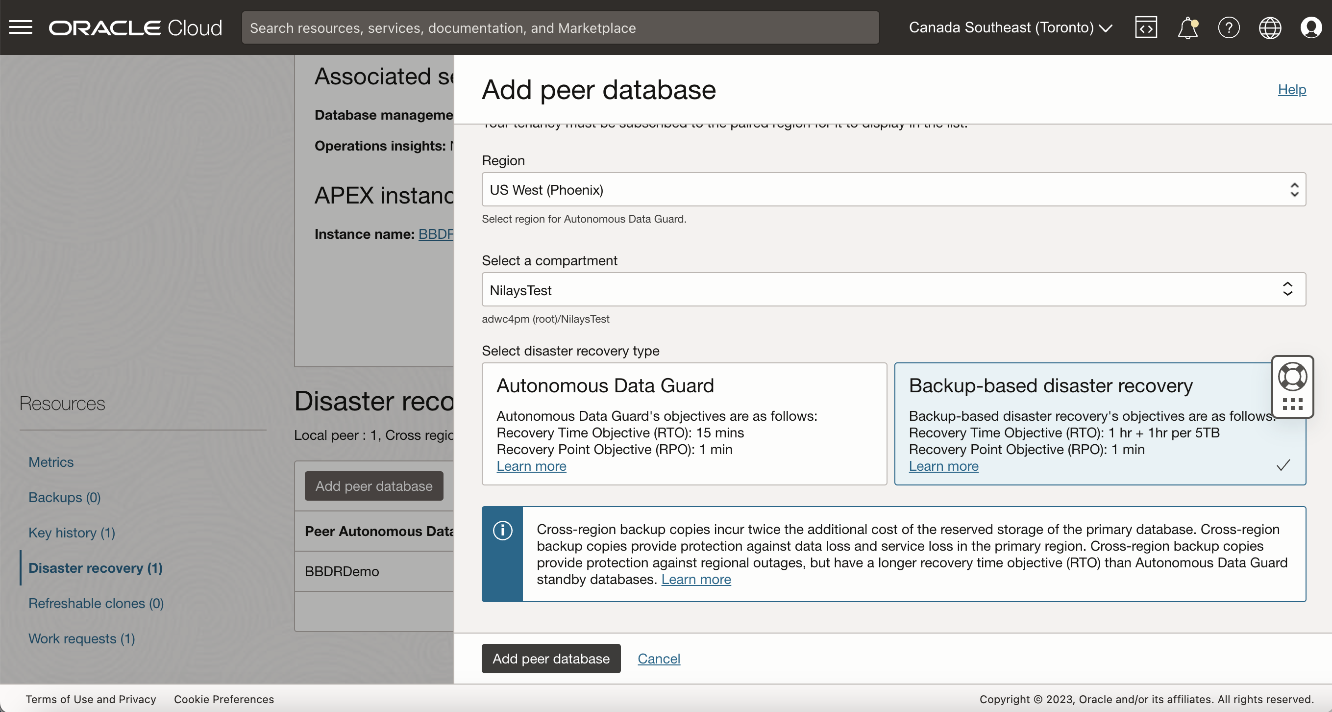

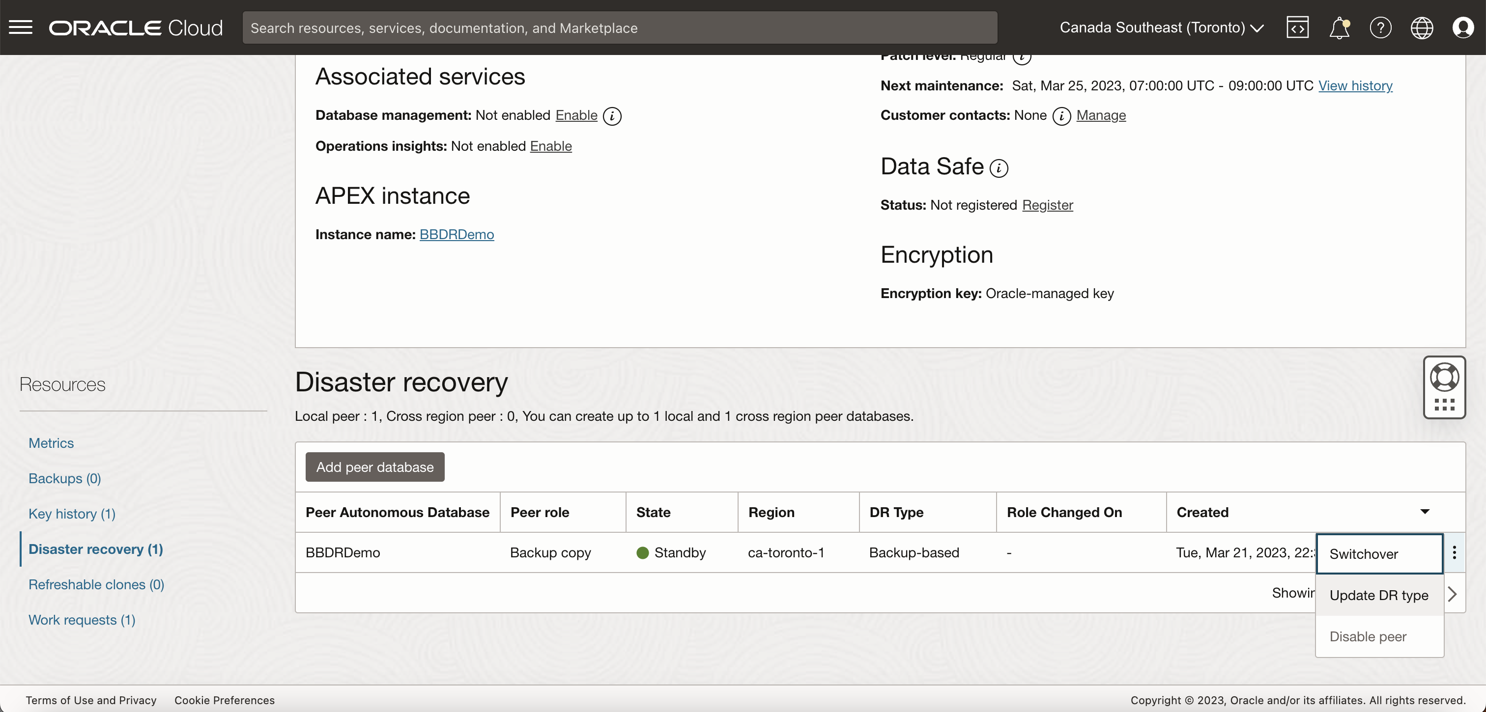

ローカル・バックアップ・コピーに加えて、「ピア・データベースの追加」を選択してクロスリージョン・バックアップ・コピーを追加することもできます。リモートの有料リージョンを選択します(テナンシはリモート・リージョンにサブスクライブされている必要があります)。リモート・ピアを追加するときに、アクセス・コントロール・リスト(ACL)またはプライベート・エンドポイントを適用する場合は、オプションでピア(VCN、サブネットなど)にリージョン固有のネットワーキング詳細を指定できます。また、VCN間でプライベート・ピア・データベースに接続する場合は、オプションでソース・リージョンとリモート・リージョンのVirual Cloud Networks(VCN)をピアリングすることもできます。
クロスリージョン・バックアップ・コピーへのスイッチオーバー/フェイルオーバー後に、リモート・ピアに接続するには、リモート・ピアのウォレットまたは接続文字列を使用する必要があります。詳細は、リモート・ピアの接続文字列/ウォレットに関するドキュメントをお読みください。同様に、リモート・データベースのDatabase Actionsからそれぞれのデータベース・ツールURL(APEX、OML、ORDSなど)を使用します。
ローカルDRピア・オプションと同様に、データベースのRTO/RPO要件に従って、Autonomous Data Guardをリモート・ピアとして選択できます。非常に重要な本番システムでは、Autonomous Data Guardでデータベースを使用する必要があります。
Add cross-region backup copy

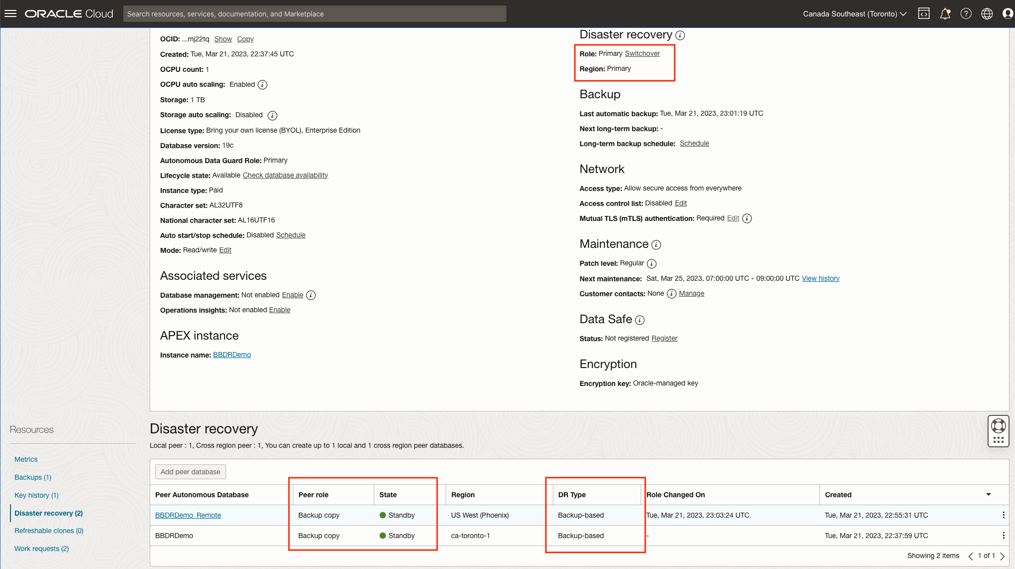

データベースを保護するために必要なのはそれだけです。これで、バックアップベースのピアが緑色になるまでプロビジョニング状態になり、「スタンバイ」状態で使用できるようになります。プライマリ・データベースのサイズによっては、必要なバックアップのコピーに数分または時間かかる場合があります。
プライマリおよびバックアップ・コピーとしてのピアのロールと、識別可能なディザスタ・リカバリ・タイプ(バックアップベースまたはAutonomous Data Guard)に注意してください

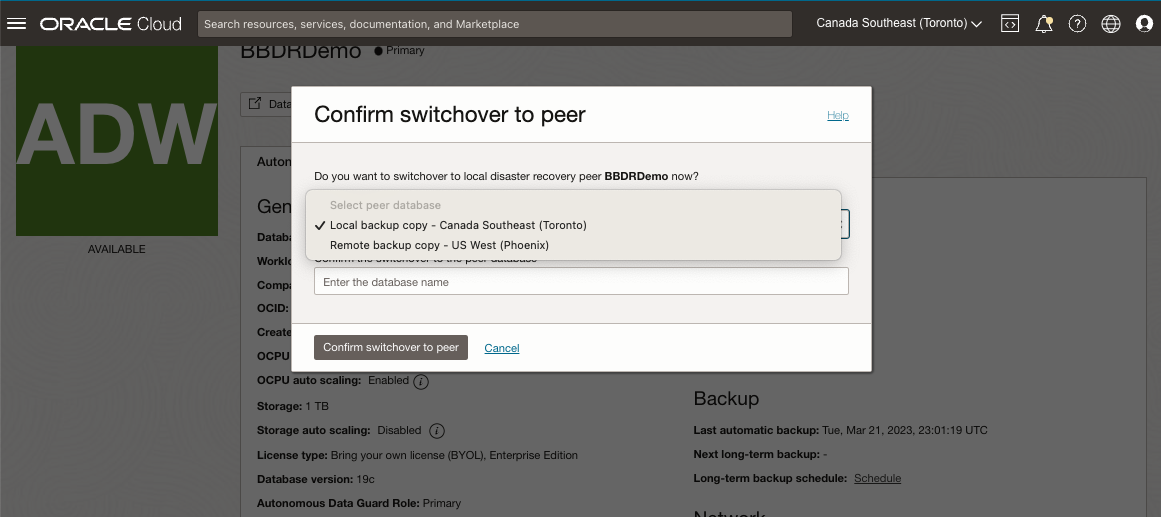

スイッチオーバー – DRピアに切り替えたりテストしたりするための、データ損失のない保証された第1防御線

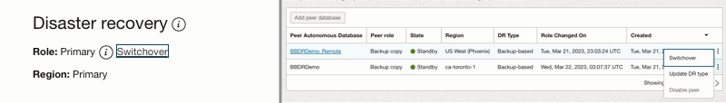

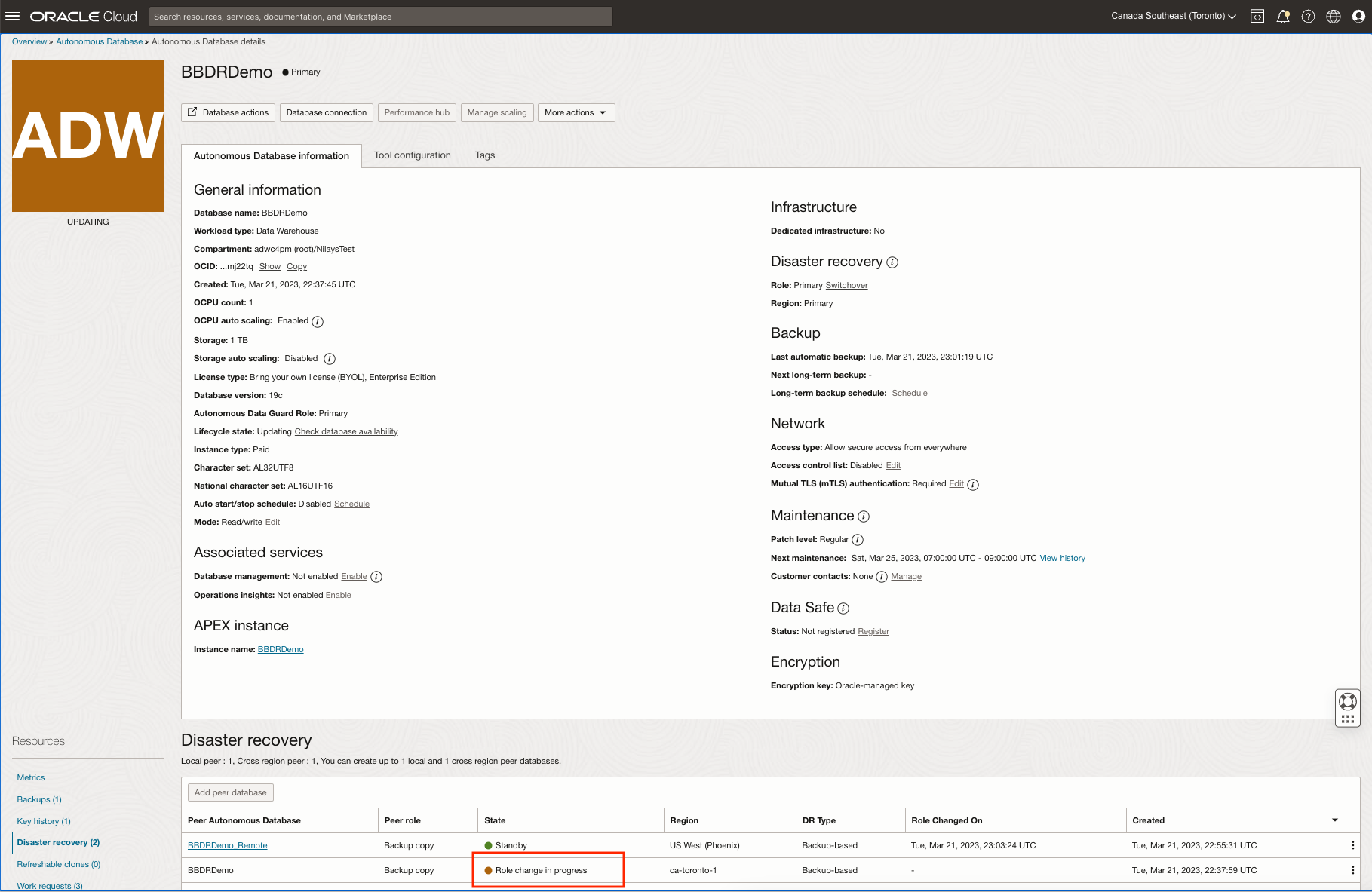

ピアがプロビジョニングされると、データベース・コンソールおよび「ディザスタ・リカバリ」タブのメニュー・オプションに「スイッチオーバー」オプションが表示されますが、ピア・データベースは両方とも正常です(「使用可能」、「スタンバイ」または「停止」状態)。「スイッチオーバー」ボタンをクリックし、ローカル・ピアまたはリモート・ピアを選択すると、ロールの変更が実行され、プライマリ・データベースとバックアップ・コピーの間でロールが切り替えられ、データ損失は保証されません。バックアップ・コピーを使用すると、データベースのサイズによっては、バックアップベースのDRで数分または数時間かかる場合があります(上からRTOを覚えておいてください)。この時点で、格納されたバックアップからデータベースがインスタンス化されるためです。
AuDGと同様に、クロスリージョン(リモート)ピアに切り替えるには、リモート・リージョン・ピアからスイッチオーバーをトリガーします。
switchover
switchover
スイッチオーバーによってデータ損失が保証されないため、障害シナリオではまずスイッチオーバーを試行することをお薦めします。スイッチオーバーが失敗した場合にのみフェイルオーバーに頼ります。また、スイッチオーバーを使用して、ディザスタ・リカバリ構成およびこのロール変更動作に対してアプリケーションをテストすることをお薦めします。

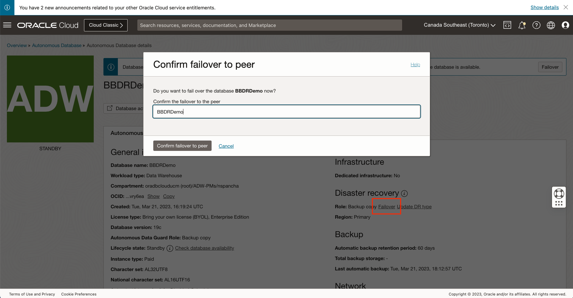

フェイルオーバー – 主要な停止が原因でプライマリ・データベースが停止すると、ディザスタ・リカバリ・ピアによって保護
障害が発生し、プライマリ・データベースが停止した場合は、スタンバイにフェイルオーバーできます。フェイルオーバーは、DRピアが使用可能であり、「スタンバイ」状態である間、ロール変更です。プライマリがアクセス不可の場合、または停止のためにスイッチオーバーが失敗した場合、プライマリデータベースからピアに切り替わります。ここでのUIでは、フェイルオーバーを試行する前に、まずスイッチオーバーを試行することをお薦めします。フェイルオーバー・オプションが表示されるのは、スイッチオーバーが失敗した場合のみです。APIのコール中、必要に応じてスイッチオーバーまたはフェイルオーバーをトリガーできます。
フェイルオーバー中、システムは可能なかぎりデータを自動的に回復し、潜在的なデータ損失を最小限に抑えますが、前述のとおり、数秒または数分のデータ損失が発生する可能性があります。通常、フェイルオーバーは実際の障害シナリオでのみ実行し、可能なかぎり早くデータベースをオンラインに戻すため、数分間潜在的なデータ損失を受け入れます。
AuDGと同様に、クロスリージョン(リモート)ピアにフェイルオーバーするには、リモート・リージョン・ピアからスイッチオーバーをトリガーします。また、バックアップコピーのRTOが大幅に長いため、ローカル AuDGのように、バックアップベースの障害回復ではローカルDRの自動フェイルオーバーは提供されません。設定で自動フェイルオーバーが必要な場合は、Autonomous Data Guardを使用します。

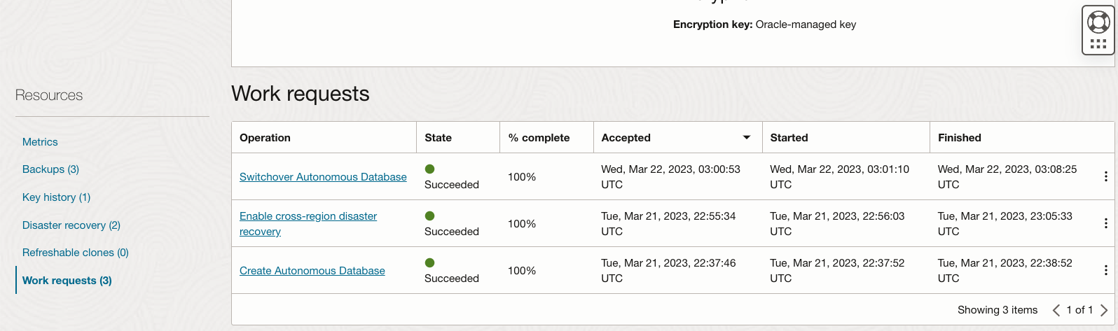

データベース・コンソールの「作業リクエスト」タブで、障害時リカバリの設定(およびその他のADBアクション)の進行状況およびアクションを追跡できます。
Work requests
