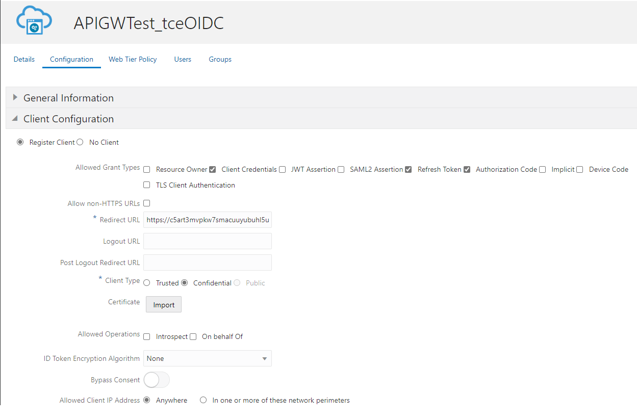

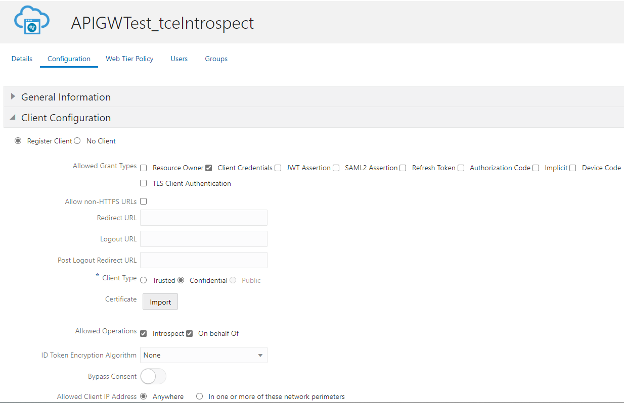

2つ目の前提条件は、OIDCサーバーで定義されたOAuthクライアントです。このクライアントは、トークンおよびOpenID Connect認可コード・フローのイントロスペクションに使用されます。このために、クライアントは、1) 代理でイントロスペクションを実行し、2) OIDCコード・フローをトリガーする関連認可を必要とします。ClientIDおよびSecretを、さらに処理するために必要に応じてコピーします。ルートがすでにわかっている場合は、リダイレクトURLにルートを追加します。後で追加することもできます。リダイレクトURLは、コード・フローに必要であり、すべてのルートに必要です。次のサンプルでは、イントロスペクト用とコード・フロー用の2つの異なるクライアントが使用されています。
Introspect Client
OIDC Client

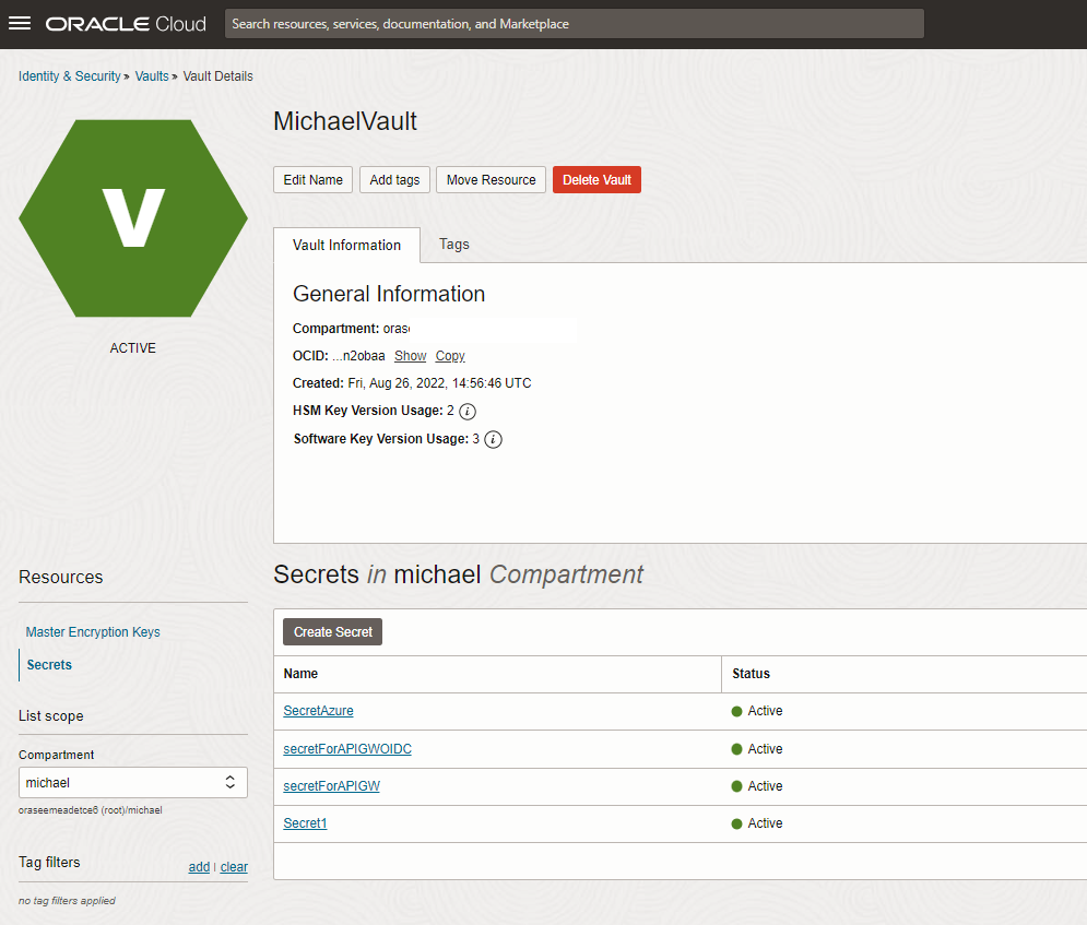

3つ目の前提条件は、事前条件2からOAuthクライアントのシークレットを格納するOCI Vaultがあることです。OCI Vaultでシークレットを作成するには、OCI VaultとOCI Vaultキーが事前に必要です。存在しない場合は作成します。OCI Vaultシークレットを作成し、IAMドメインとAzureの両方のケースでテキストとして、テキスト形式で値をコピーします。Vaultのシークレット名およびコンパートメントとシークレットは、設定で指定する必要があることに注意してください。
API GWがシークレットにアクセスできるようにOCIポリシーが設定されていることを確認します。これには、ゲートウェイを指定する動的グループと、このグループがボールトおよびシークレットを読み取れるようにするステートメントを含むポリシーを作成する必要があります。ポリシーのドキュメントを参照してください。
次のようになります。
Vault with Secrets

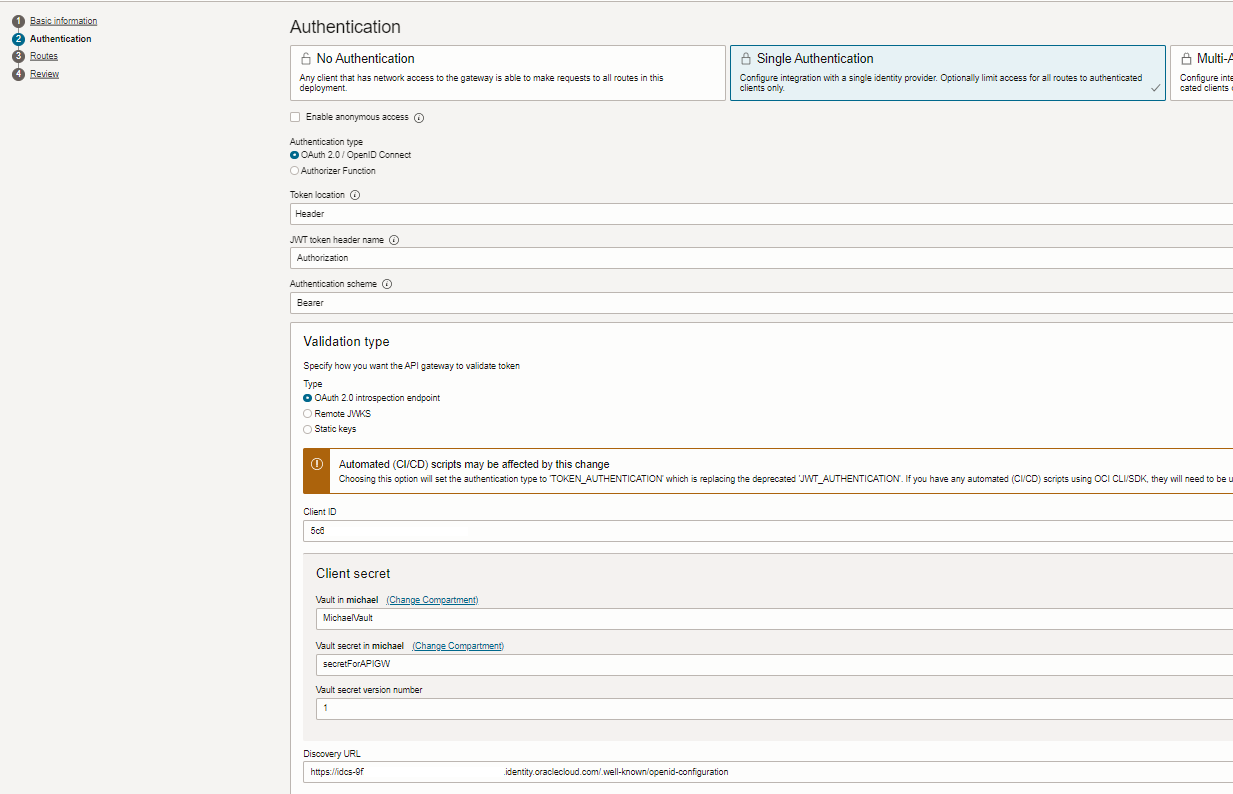

ステップ1 新しいデプロイメントを作成し、認証(例: 単一認証)を設定します。これにより、さらに構成が開きます
ステップ2 認証、構成および値を構成します。:
  • Authentication type:  OAuth 2.0 / OpenID Connect
  • Token location: Header
  • JWT Name: Authorization
  • Authentication Scheme: Bearer
  • Validation: OAuth 2.0 イントロスペクション・エンドポイント
  • Client IDとSecret (OCI Vault経由)を指定する必要があります。
  • プロバイダのOpenIDエンドポイントの検出URL
IDCS/IAMドメインの場合:
検出URLは一般的なURLではありません
ttps://idcs-9f7xxxx.identity.oraclecloud.com/.well-known/idcs-configuration
ただし、openidに固有です(サンプルを参照)。誤りを使用すると、実行時に500の内部サーバー・エラーが発生します。
https://idcs-9f7xxxx.identity.oraclecloud.com/.well-known/openid-configuration
次の構成に指定する場合は、ブラウザでこのURLをコールして発行者を表示します。

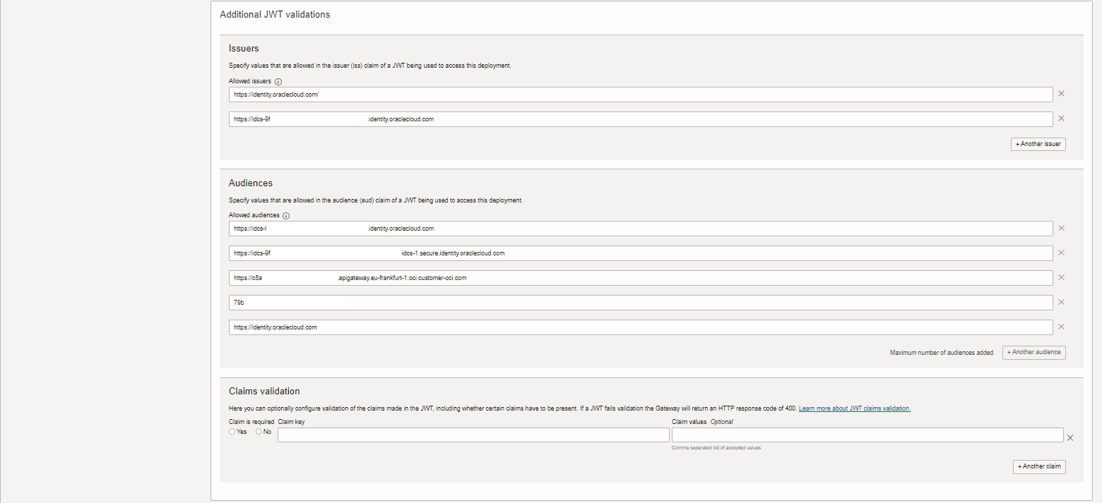

オプションの設定:
  • issuers: IDCS “https://identity.oraclecloud.com/” の前または後に検出URLから値を入力
  • audiences: これは、フローに指定されたスコープによって異なります。
  • 複数の値を受け入れると、IAMのインスタンスと2番目のエントリ・クライアントIDを追加できます。
  • Claims: より具体的なトークンを強制するように設定できます。

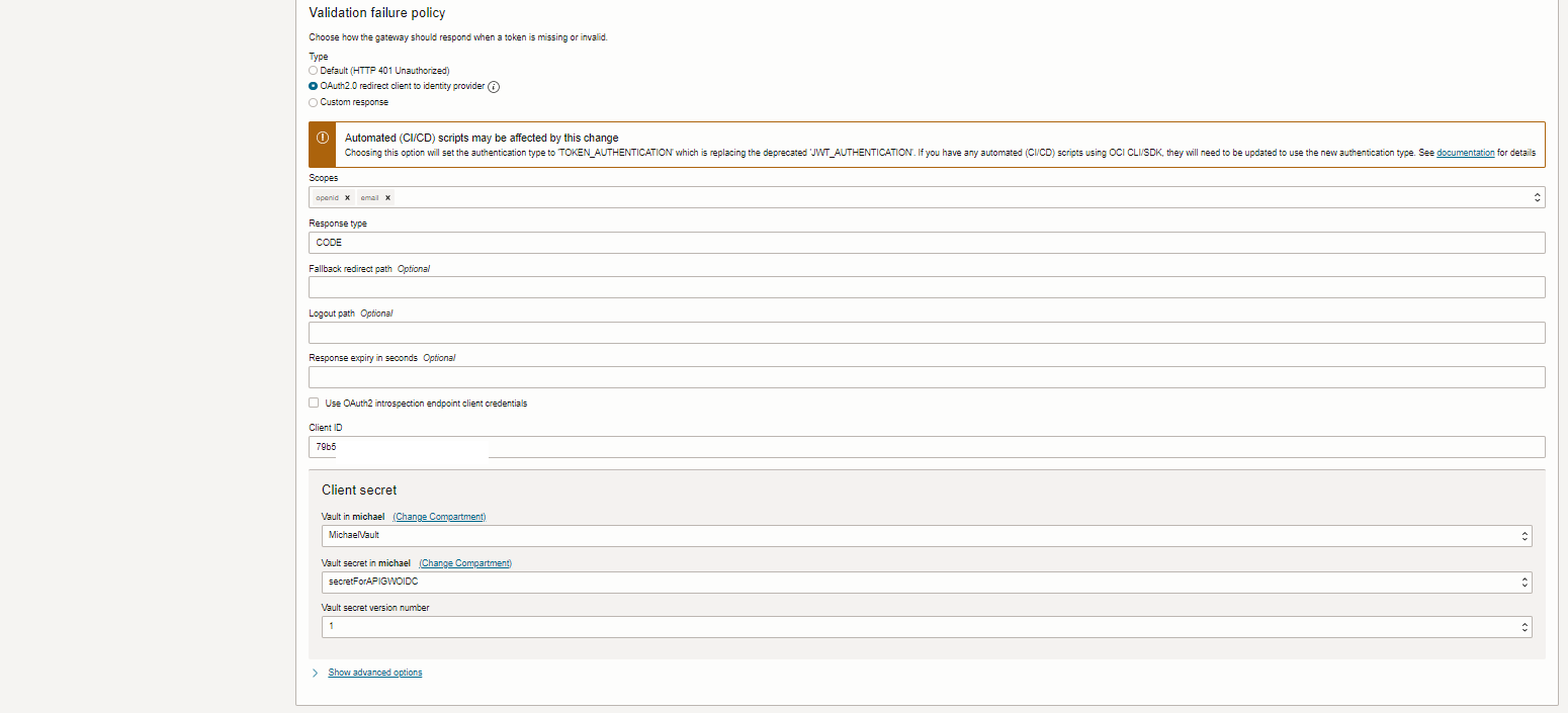

  • Validation failure policy: OAuth2.0リダイレクト・クライアントからアイデンティティ・プロバイダを選択
  • scopes: イントロスペクトURLには、少なくともopenid、さらにサポートされる値が表示され、ClientIDになります。
  • response type: code
  • イントロスペクト・クライアントを使用しない場合、認可コード・フロー・クライアントのClientIDおよびシークレットを指定します
    権限が最小であるため、2つのクライアントを使用することをお薦めします。
    API GW Config3

ケース IDCS/IAMドメイン
ルートが1つしかない場合、これはUIを介して機能し、複数のルートで残りのクライアントとAPIを使用する場合:
https://docs.oracle.com/en/cloud/paas/iam-domains-rest-api/op-admin-v1-apps-id-patch.html
3つのルートのサンプル:
curl --location --request PATCH 'https://idcs-9f7xxxx.identity.oraclecloud.com/admin/v1/Apps/af3xxx' \ --header 'Content-Type: application/json' \ --header 'Authorization: Bearer eyJ4NXQxxxx' \ --data '{  "schemas": [  "urn:ietf:params:scim:api:messages:2.0:PatchOp"  ],  "Operations": [{  "op": "replace",  "path": "redirectUris",  "value": [  "https://c5axxxx.apigateway.eu-frankfurt-1.oci.customer-oci.com/test/test1",  "https://c5axxxx.apigateway.eu-frankfurt-1.oci.customer-oci.com/test/test2",  "https://c5arxxxx.apigateway.eu-frankfurt-1.oci.customer-oci.com/testx/test"  ]  }] }'

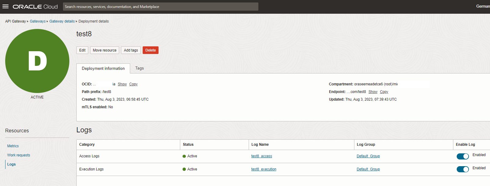

デプロイ時のLogleve (APIロギング・ポリシーの設定)またはルート(ロギング・ポリシーの表示セクション)が最大(情報レベル)に設定されていることを確認します。
関連するデプロイメントのAPI Gatewayでアクセスおよび実行ログを有効にします。
API Logs
ログに最大の詳細があることを確認します。これは、ルート内のレベル “情報” を意味します。

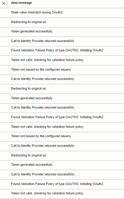

  • 指定した発行者または対象者が正しくありません:
    ブラウザ: {“code”:401,”message”:”Unauthorized”}で終わるERR_TOO_MANY_REDIRECTS
    API GWはトークンを数回取得しようとした後、トークンが無効なため、何回か繰り返して停止します。最後に、ログ・メッセージは「State value mismatch during OAuth2」です。この理由は、「”Token not issuers.” or case of wrong Audience “Token not issue for the configured Audience”」の前のメッセージです。
    処理: 発行者/対象者をチェックおよび訂正します。値がわからない場合は、指定されたJWTをつかみ、発行者/対象者を確認します。
