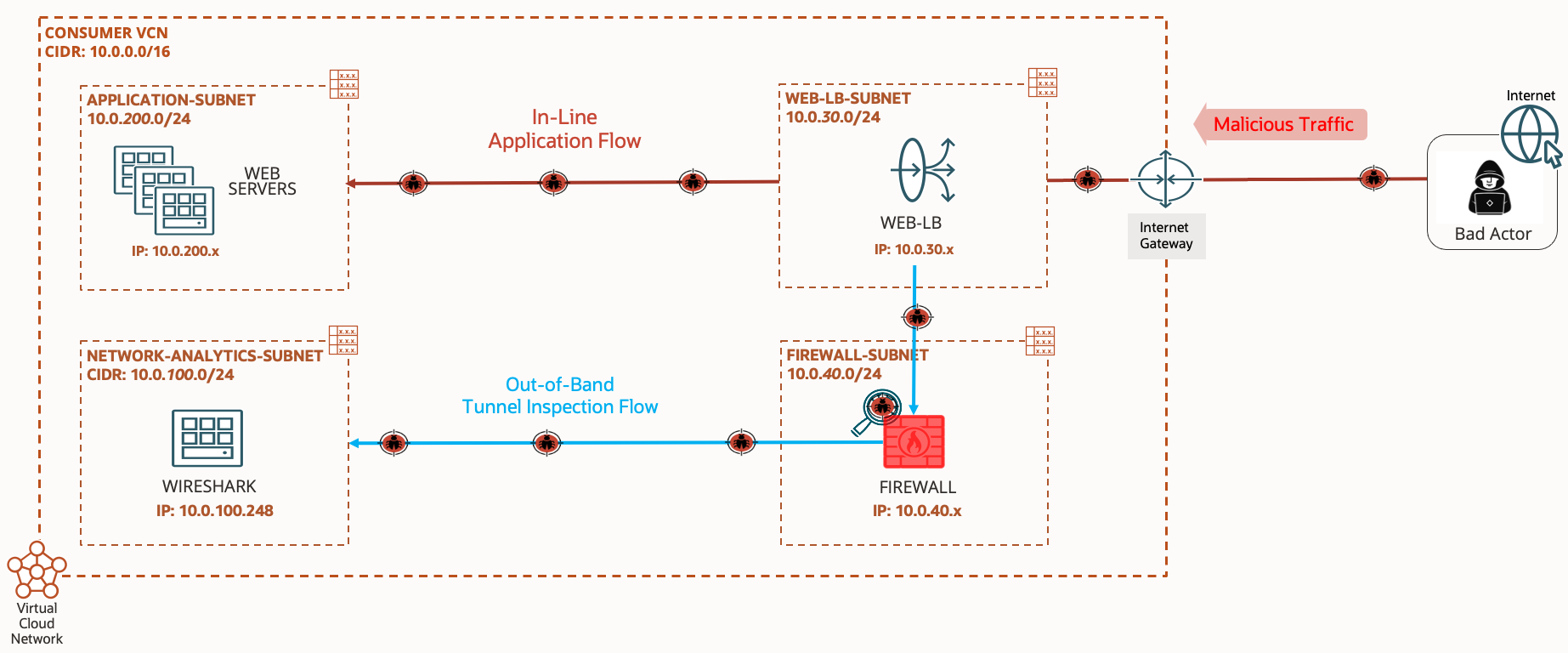

基本について説明したので、サンプルのユース・ケースについて説明します。次のシナリオ例は、一般的なユース・ケースを示しています。帯域外侵入検出(IDS)にVTAPと組み合されたトンネル・インスペクションを使用し、Wiresharkを使用してディープ・パケット分析をオフラインで実行(図2を参照)。OCIネイティブVTAPサービスから発生したミラー化されたトラフィックは、RFC 7348ごとにVXLANにカプセル化され、VTAPターゲット(OCI Network Load Balancer)に転送されます。トンネル・インスペクションにより、OCI Network Firewallは、OCI VTAPサービスから発生したミラー化されたトラフィック、最大1レベルのトンネル深さ、およびVXLANタイプのトラフィックのみを検査できます。OCIネットワーク・ファイアウォールが仮想拡張LAN (VXLAN)トンネルのパスにある場合、OCI Network Firewallはトンネルの内容を検査できます。VTAPの構成についてさらに学習するには、使用可能なVTAPのドキュメントを参照してください。
次のトポロジの例では、Webロード・バランサ(フロントエンドがアプリケーション・サブネット内のWebサーバーに送信される)でVTAPが有効になり、インターネットとの間のすべてのトラフィックが取得されます。OCI Network Firewallは、トンネル・インスペクション・ポリシーおよびセキュリティ・ルールを含むファイアウォール・ポリシーで構成されます。トンネル・インスペクション・ポリシーには、検査およびログに記録するアクションを含む、任意の発信元または着信先IPアドレスの一致条件が含まれます。セキュリティ・ルールは、VXLANおよびHTTPトラフィックで一致します。その他のトラフィックはすべてデフォルトで削除され、セキュリティ・ルールは拒否されます。
トラフィックは次のようなステップで流れます:
  1. クライアントは、マルウェアが組み込まれたWebサーバーに悪意のあるHTTPトラフィックを送信します。
  2. 悪意のあるトラフィック・フローは、VTAPソース(この場合はロード・バランサ)からVTAPによってミラー化されます。
  3. Webロード・バランサ・サブネット上のルーティングは、侵入検出のためにVTAPターゲット・ネットワーク・ロード・バランサを宛先とするVTAPソース・トラフィックをOCIネットワーク・ファイアウォールに送信するように構成されます。
  4. パケットがOCIネットワーク・ファイアウォールを通過し、ファイアウォール・ポリシーに対して評価されると、内部パケットにHTTPを含むすべてのVXLANトンネル・トラフィックが検査されます。
  5. すべてのトラフィック・フローおよび検出された脅威は、OCI Loggingサービスを介してOCI Network Firewallに記録されるため、管理者は潜在的なセキュリティ侵害を効果的に追跡し、対応できます。
  6. トラフィックはVTAPターゲット、ネットワーク・ロード・バランサに到着し、バックエンドに転送されます。この例では、Wiresharkパケット・アナライザです。
  7. Wiresharkを使用すると、OCI Network Firewallによって検出およびログに記録される脅威を詳細にパケット分析できるため、ネットワーク・トラフィックを包括的に調査できます。
