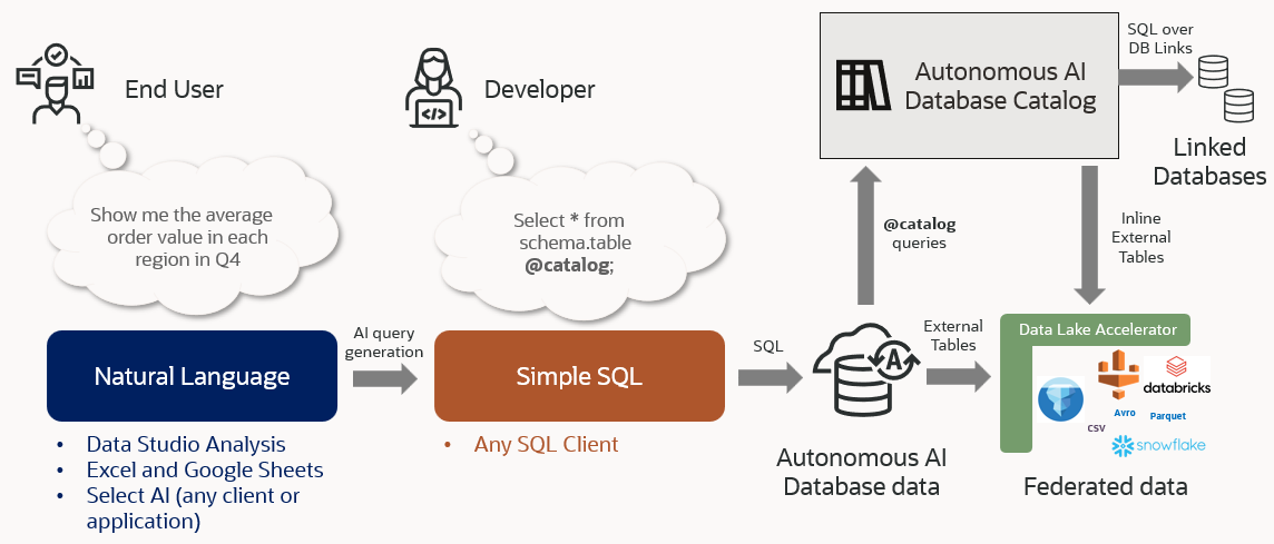

すべてのカタログ内データへのプラグアンドプレイのSQL問合せアクセス
あらゆるSQLクライアントからカタログ・データにさらに簡単にアクセスできるように、Autonomous AI DatabaseのSQL構文に重要な追加を加えました。これにより、接続済みの任意のカタログ内にある任意の表を、次のような構文で問合せできます
select * from owner.table@catalog;
内部的には、この単純なSQLは、カタログのメタデータを使用して、関連データの適切なタイプの問合せに変換されます。問合せで参照される表が別の接続データベースにある場合、問合せでは既存のデータベース・リンク構文が使用されます。参照される表が別のタイプのカタログ(Icebergカタログなど)内にある場合、問合せはデータを問い合せるためのインライン外部表を生成します。
これは、アナリティクスにとって真のゲームチェンジャーです。 というのもSQLに精通しているユーザーや、Autonomous AI DatabaseのSelect AIなどのAIベースの自然言語クエリを使用しているユーザーが、Autonomous AI Databaseにデータを移動またはコピーすることなく、企業全体のデータ・エコシステムに対して分析を実行できるようになるからです。次の図1をご覧ください。
図1: 新しいSQLクエリ・アクセスの仕組み

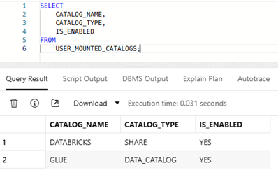

さらに、この新機能により、ユーザーはSQLからカタログ・メタデータを問い合せることが非常に容易になるため、使用可能なカタログとそのカタログの内容を判断できます。Autonomous AI Databaseインスタンスで使用可能なすべての追加カタログのリストを表示するには、次のシンプルな問合せを使用します:
SELECT
    CATALOG_NAME,
    CATALOG_TYPE,
    IS_ENABLED
FROM
    USER_MOUNTED_CATALOGS;
たとえば、Autonomous AI Database上に2つのカタログが設定されている場合、これらは問合せの応答には次のように一覧表示されます:
図2: カタログ・メタデータ問合せの動作例

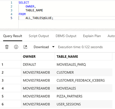

次に、有効化された任意のカタログから、利用可能なテーブルとそれを所有する「スキーマ」を一覧表示するクエリを実行できます。たとえば、上記の「GLUE」カタログで使用可能な表を確認するには、次の問合せを使用します:
SELECT
    OWNER,
    TABLE_NAME
FROM
    ALL_TABLES@GLUE;
図3: 使用可能なスキーマおよび表の問合せの動作例

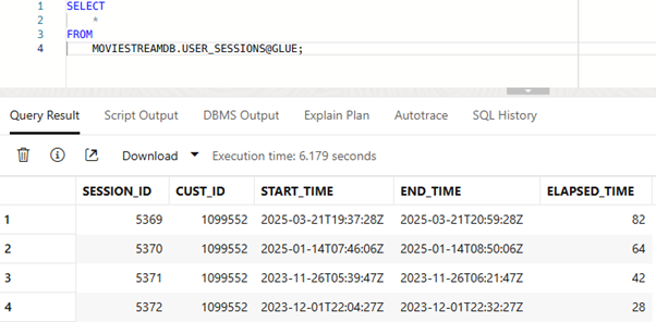

使用すべきスキーマ名と表名がわかったので、あとはシンプルな構文SELECT * FROM OWNER.TABLE@CATALOGを使用して、データを問い合せることができます:
図4: 外部カタログ表を問い合せる新しいSQL構文の例

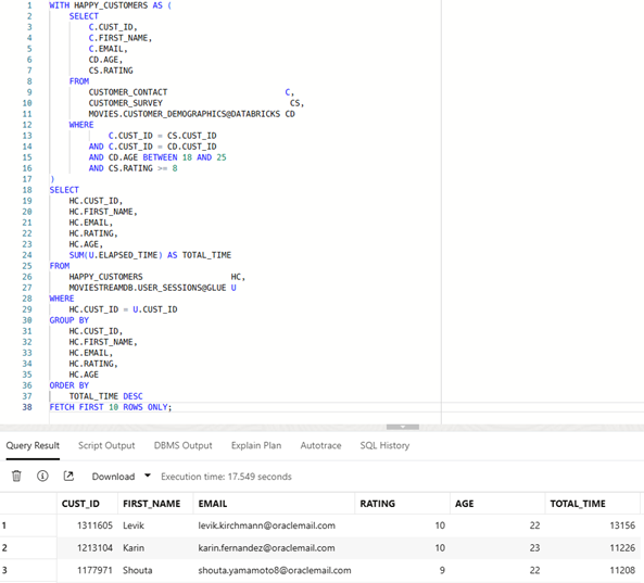

もちろん、 Autonomous AI Databaseにすでにあるデータと、この外部データに対するクエリを組み合わせることもできます。次のクエリの例(図5)は、18歳から25歳で「ハッピー・カスタマー」(架空の映画サービスに好意的な評価を付けたユーザー)に該当する映画視聴者の上位10名を検索します。データは複数のカタログに分散している点に注意してください:
  1. 主要な顧客データはAutonomous AI Databaseにロード済み
  2. デモグラフィック・データはDatabricksにあり、
  3. 映画の視聴時間を測定するユーザーセッションデータは、AWS Glue Data Catalogを用いたIceberg表に保存
同左の様子はクイック・デモでご覧ください: https://www.youtube.com/watch?v=XubFc-QHgsc
図5: 異なるデータ・ソースを使用するクエリの例
