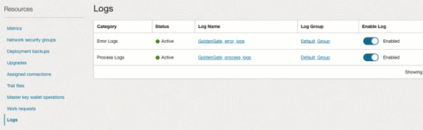

GoldenGateログを有効にするには、GoldenGateデプロイメントの詳細にアクセスし、「ログ」をクリックします:
Enable logs in OCI GoldenGate

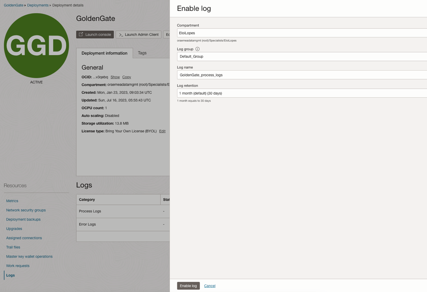

「ログの有効化」ウィンドウで、ログの論理コンテナとなるログ・グループを指定する必要があります。作成していない場合は、このリンクで説明されているステップに従ってください。
ログの保存期間は1か月から6か月まで様々です。:
Log retention settings

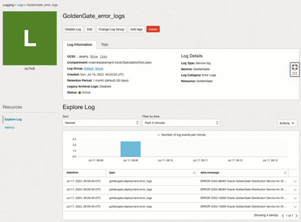

プロセス・ログおよびエラー・ログを有効にできます。数秒後、ログが有効になります:
GoldenGate logs in OCI Logging

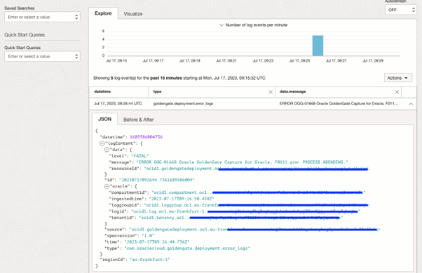

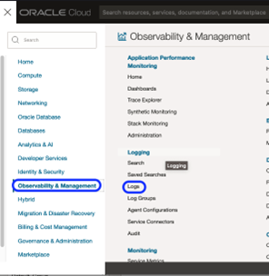

「ログ名」をクリックすると、「ログ」ページに自動的にリダイレクトされます。:
Error logs in OCI Logging

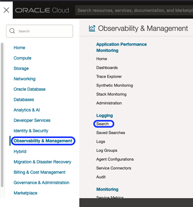

OCI GoldenGateログは、OCIロギング・サービスからも有効にできます。
Enable GoldenGate logs in OCI Logging
「サービス・ログの有効化」をクリックし、ログを有効にする特定のGoldenGateデプロイメント(リソース)とともにGoldenGateサービスを選択します:

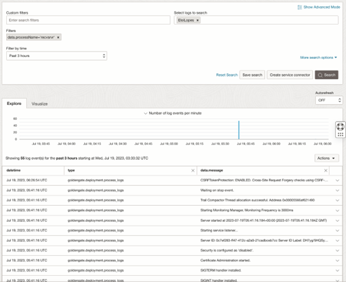

エラー・メッセージでログをフィルタするには、OCIロギングで使用可能な検索オプションを使用します:
Search functionality in OCI Logging
管理、ディストリビューション、パフォーマンス・メトリック、レシーバ・サービスなど、GoldenGateサービスごとにメッセージをフィルタできます。これを実現するには、フィルタに「processName」プロパティを使用します。:
  • adminsrvr – 管理サービス
  • distsrvr – ディストリビューション・サービス
  • pmsrvr – パフォーマンス・メトリック・サービス
  • recvsrvr – レシーバ・サービス
Search in OCI Logging
「拡張モードの表示」を使用して、独自の問合せを記述できます。:
search “ocid1.compartment.oc1..<compartmentid>” | data.processName=’recvsrvr’ | sort by datetime desc
search “ocid1.compartment.oc1..<compartmentid>” | data.processName=’adminsrvr’ | sort by datetime desc
search “ocid1.compartment.oc1..<compartmentid>” | data.processName=’pmsrvr’ | sort by datetime desc
search “ocid1.compartment.oc1..<compartmentid>” | data.processName=’distsrvr’ | sort by datetime desc

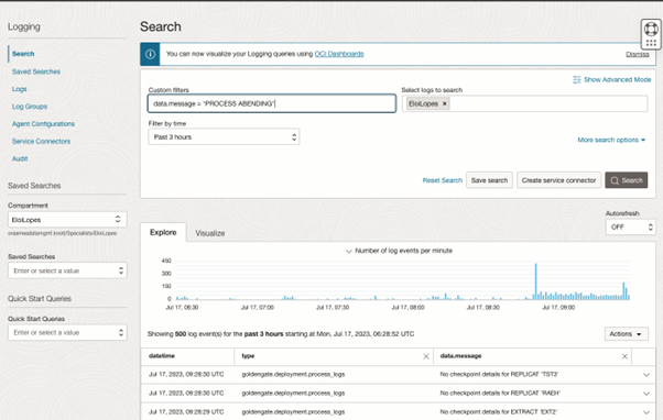

カスタム・フィルタは、GoldenGateエラー・ログにある特定のキーワードを使用して作成できます:
Using filters in OCI Logging
結果が取得されたら、データ・メッセージを展開してエラーの詳細を表示できます。:
Explore GoldenGate logs using OCI Logging

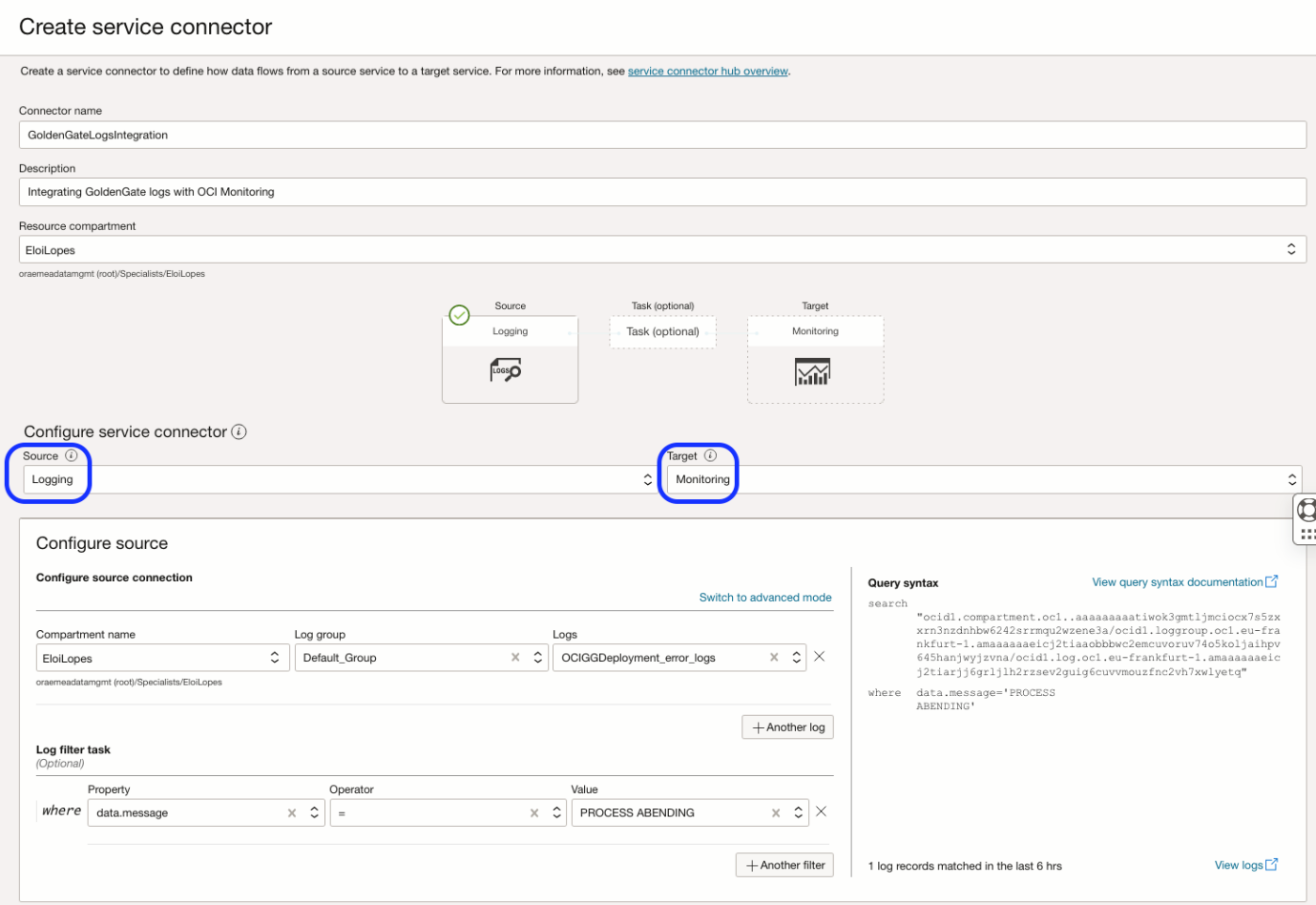

ナビゲーションメニューを開き、「Analytics & AI」をクリックします。「Messaging」で、「Service Connector Hub」をクリックします。「サービス・コネクタの作成」をクリックします。
ロギング・サービスをソースとして、OCIモニタリングをターゲットとして構成するには、GoldenGateエラー・ログを例として使用することを検討してください。この場合、「PROCESS ABENDING」というメッセージを検索できます。:
Create service connector screens

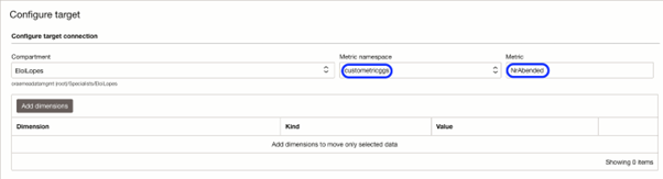

新しいメトリックを追加するには、新しいメトリック・ネームスペースを入力して「Enter」をクリックします。このステップは、サービス・コネクタがロギング・サービスをリスニングし、GoldenGateエラーのログに値 ‘PROCESS ABENDING’ が含まれるたびに、OCIモニタリングでその発生が新しいメトリック・ネームスペース ‘custommetricggs’ に登録されるため、非常に重要です。メトリック ‘NrAbended’ は、発生数に応じて増加します。
Target configuration in Service connector

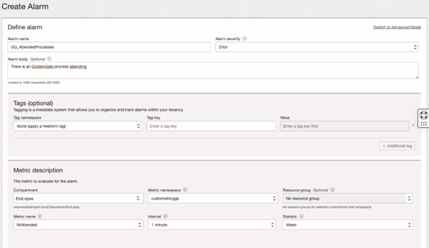

アラームの作成
ナビゲーション・メニューを開き、「可観測性および管理」をクリックします。「モニタリング」で、「アラーム定義」をクリックします。「アラームの作成」をクリックします。
Create an Alarm

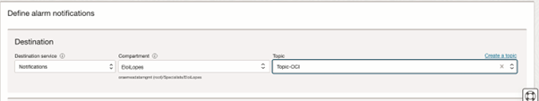

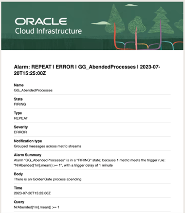

アラームがトリガーされると、電子メール通知が送信されます。
Define alarm

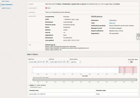

トリガー条件を「1以上」に設定して、GoldenGateプロセスにエラー「PROCESS ABENDING」が含まれるたびにアラームを起動します。
Set up trigger rule
Configure alarm definition
電子メール通知は、次に示すような詳細とともに送信されます:
Email notification
