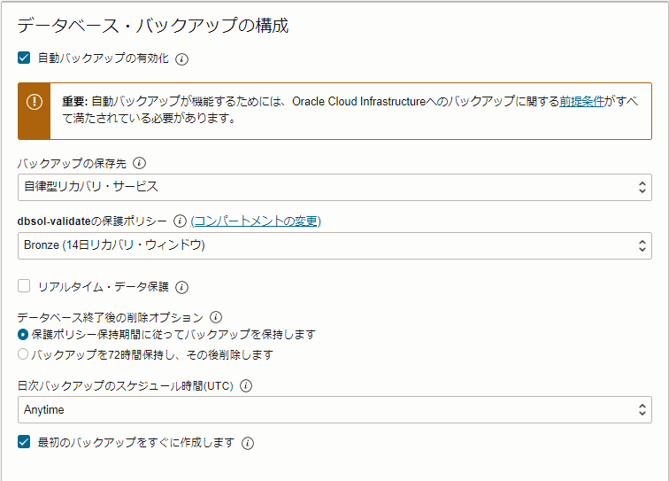

データベース作成時に自動バックアップを有効化
「Oracle Exadata Database Service on Dedicated Infrastructure」→「Exadata VMクラスタ」→「Exadata VMクラスタの詳細」を選択してOCIコンソールから「VMクラスタ」ページに移動し、「データベースの作成」オプションをクリックして新しいデータベースを作成します。作成手順の一環として「自動バックアップの有効化」を選択し、バックアップの保存先として「自律型リカバリ・サービス」を選択します。
リカバリ・サービスがバックアップの保存先として選択されている場合に使用できるオプション:
  • 保護ポリシー –  保護されたデータベースのバックアップを保持する時間を指定します。デフォルトの保護ポリシーのいずれかを選択するか、カスタム・ポリシーを作成して目的のバックアップ・リカバリ・ウィンドウを指定できます。
  • リアルタイム・データ保護 – データ損失の可能性を最小限に抑え、データベースの保護を強化する保護を実現します。これは追加コストでデータベースをさらに高度に保護するオプションで、停止またはランサムウェア攻撃が発生した場合、1秒以内までデータベースをリカバリできます。
  • データベース終了後の削除オプション:
    • 保護ポリシーの保持期間に従ってバックアップを保持。データベースの終了後、バックアップはリカバリ・サービスにより設定された保護ポリシーで定義された期間に従って保持されます。
    • バックアップを72時間保持してから削除。データベースの終了後、バックアップはリカバリ・サービスにより72時間(3日間)保持されます。
  • 日次バックアップのスケジュール時間 – 日次バックアップが実行される開始時間ウィンドウを指定します。「」にチェックをいれると、データベース・プロビジョニング中にバックアップが作成され、その後のバックアップはスケジュールに従い実行されます。

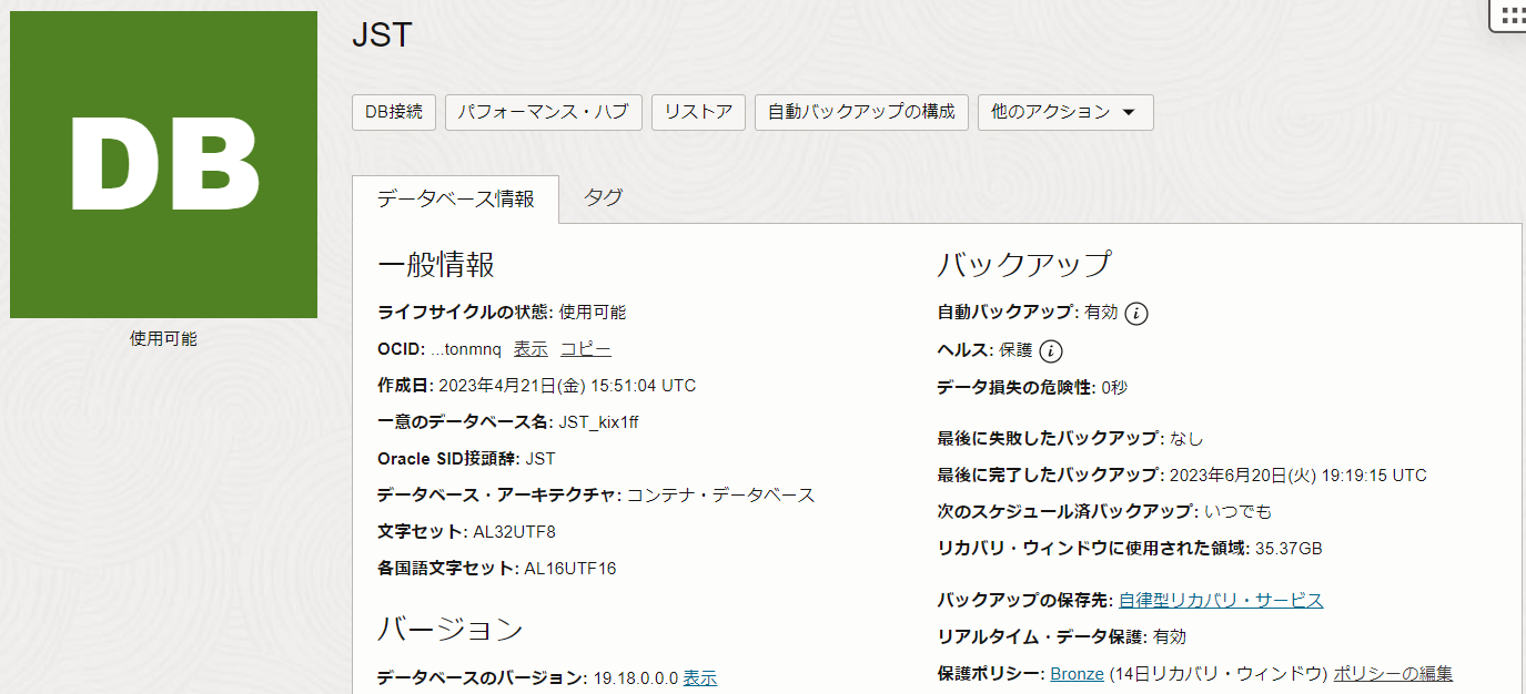

データベースのバックアップ詳細の表示
バックアップが構成されると「データベースの詳細」ページの「バックアップ」から詳細を確認できます。
詳細には次のようなデータベース保護に関する追加の情報が表示されます。
  • 自動バックアップ: データベースで自動バックアップが使用されるかどうかを示します。
  • ヘルス: リカバリ・サービスにより保護されているータベースの保護ステータスを示します。表示される値は、「保護」、「警告」、「アラート」です。
    • 保護- データベースは、リカバリ期間全体の任意の時点までリカバリをすることが可能で、最後のバックアップ以降のデータ損失のリスクが10秒未満(リアルタイムのデータ保護が有効になっている場合)または70分未満(リアルタイムのデータ保護が無効になっている場合)の状態。
    • 警告- データベースは、リカバリ期間全体の任意の時点までリカバリをすることが可能ですが、最後のバックアップ以降のデータ損失のリスクが10秒を超えている(リアルタイムのデータ保護が有効な場合)、または70分を超える(リアルタイムのデータ保護が無効な場合)状態。
    • アラート- データベースは、現在のリカバリ・ウィンドウ内のどの時点までもリカバリすることが出来ず、最新のバックアップも失敗している状態。
  • データ損失の危険性: 最後のバックアップが作成されてからの潜在的なデータ損失の時間。
  • 最終失敗バックアップ: ポリシーに定義されている定義済保存期間内に最後に失敗したバックアップの日時。
  • 最終完了バックアップ: 最後に成功したバックアップの日時。
  • 次回のスケジュール済バックアップ: 次回のスケジュール済バックアップの時間。
  • リカバリ・ウィンドウに使用される領域: 保護されたデータベースのリカバリ・ウィンドウを満たすために現在使用されているストレージ領域の量。
  • バックアップの保存先: データベースがバックアップを取得している保存先。
  • リアルタイム・データ保護: リアルタイムデータ保護オプションが有効になっていて、オンラインREDOログが保護されたデータベースからリカバリ・サービスに送信されているかどうかを示します。
  • 保護ポリシー: 保護ポリシーは、データベースに対して作成されたバックアップを保持する最大期間を定義します。「ポリシーの編集」をクリックして「自動バックアップの構成」ペインを表示し、保護ポリシーを変更できます。

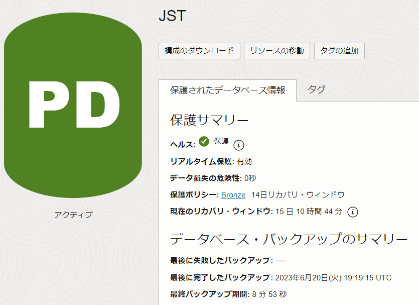

「自律型リカバリ・サービス」リンクをクリックすると、保護されたデータベース・ページに遷移できます。このリンクによって、指定したデータベースの詳しいバックアップ取得状況を確認できます。
database details 2
保護されたデータベースの詳細を確認した後、「データベースの詳細」ページに戻る場合は、「保護されたデータベース」の「データベース詳細」のリンクをクリックすると「データベースの詳細」ページに戻ります。

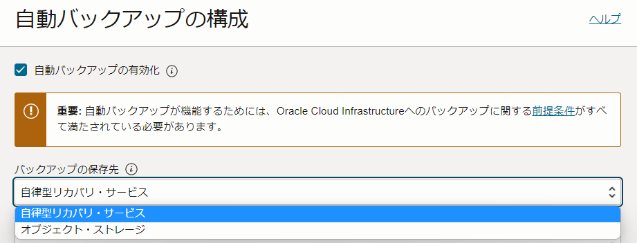

バックアップの保存先をオブジェクト・ストレージからリカバリ・サービスへ変更
データベースの作成後、「データベースの詳細」ページで「自動バックアップの構成」をクリックし、バックアップの保存先を変更することで自動バックアップの取得先をオブジェクト・ストレージからリカバリ・サービスに変更できます。
自動バックアップの取得先が変更されると、それまで取得されていたバックアップはそれまでの保存先にそのまま保持されます。取得済みのバックアップは期限切れになると削除され、新しく作成されるバックアップは新しい宛先に保持されていきます。リカバリが必要な場合は、リカバリ・サービスにより選択したリカバリ時間に適したバックアップが適切な場所から使用されます。
